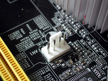

Der 4 Pol Anschluss am Mainboard müsste eine Markierung für 3 Pol Anschlüsse haben.
Du kannst den 3 Pol problemlos in einen 4 Pol stecken, allerdings in die drei richtigen. Wie auf dem Bild zu sehen.
Im Endeffekt ist der 4 Pol ein 3 Pol mit zusätzlichem Tachometer für die Lüftersteuerung.
