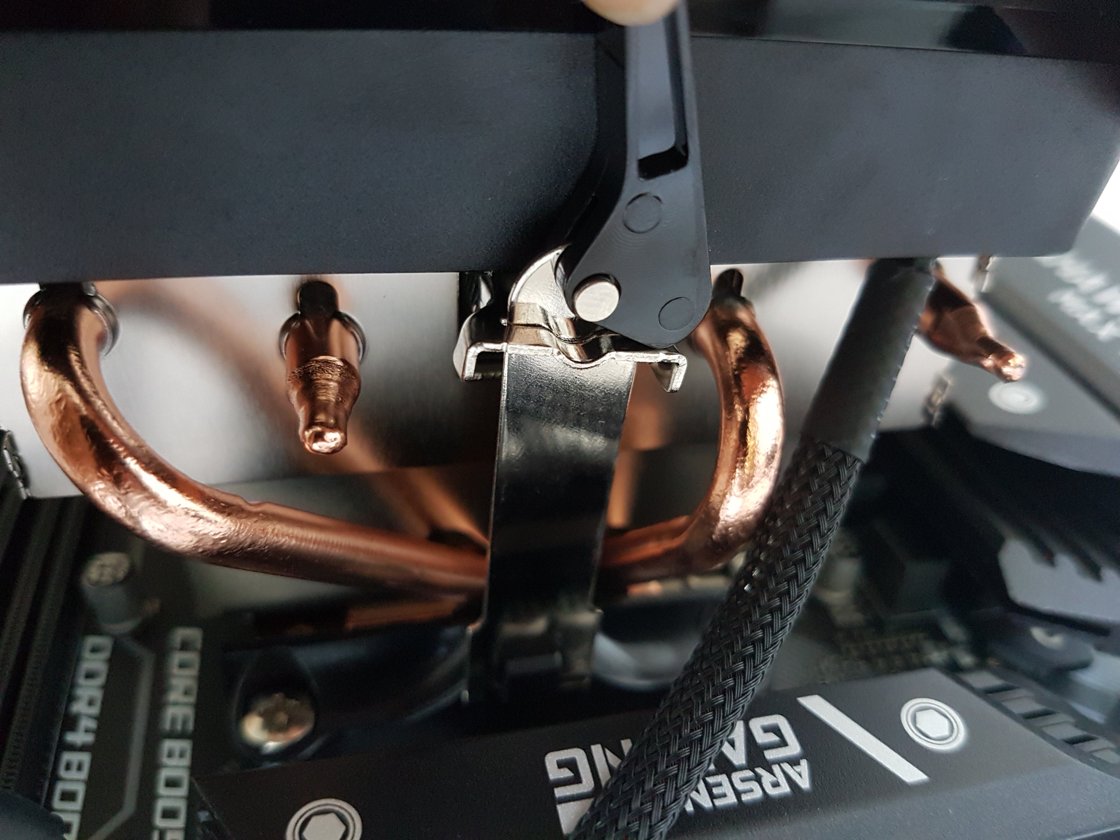

Hi sitze gerade dabei meinen ersten pc zusammenzuschrauben und hab ein problem...
Ich hab die CPU und den Sockel deeäs Mainboards getan und wolltw jetzt den kühler montieren. (Die CPU is ne 3700x)
Der kühler hat ja auf der lnken und rechten Seite diese Metallstäbe mit den löchern. dwr eine ist von denen hat nen hebel, den man umlegen kann (ich hoffe ihr wisst was ich meine)
Der ohne Hebel ist eingerastet ( war aber auch mit sehr viel Kraftaufwand verbunden) der an andere ist auch "eingerastet" aber ich bekomme den hebel nicht umgelegt...
Ich drücke wirklich sehr stark und hab angst das der hebel bricht wenn ich noch mehr kraft einsetze... Es fühlt sich so an als würde was klemmem oder so. Hat jmd iwelche vorschläge?
das metallstück wird nur auf der rechten seite runtergedrückt...
Ist es der Boxed-Kühler?
Mach mal nen Foto der CPU im Sockel, die sitzt da ohne Probleme drin?
Gleichmäßig den Kühler etwas runter Drücken hilft oft beim Umlegen des Hebels...Natürlich mit der nötigen vorsicht.

Ja es ist der boxed kühler. das video hab ich mir gerade auch schon angeguckt

also soll ich den kühler komplett abnehmen? gibt es danm vllt probleme mit der wärmeleitpaste?
Wenn du dir sicher bist das die CPU richtig im Sockel sitzt, sprich Hebel auf, CPU rein, hebel ohne probleme runter. Dann musst dud en Kühler nicht abnehmen...
Press den Kühler etwas runter, dann sollte sich der Hebel leichter umlegen lassen.

Cpu sollte denke ich richtig drinne sein. Hab da keine Probleme gehabt und es oer video tutorial gemacht.
Hab schon versucht den Kühler etwas runterzudrücken aber es hilft nicht wirklich, um ehrlich zu sein :/
Kann es Probleme geben wenn ich den Kühler von der CPU anhebe?
sind die Metallnasen auf beiden seiten ganz innen anliegend? Weil da ist normal noch eine Nut im schwarzen Plastik, in die man das Metall einhängt. Der Hebel geht schon etwas schwer. Der muss ja auch lange und gut halten.
Jo danke Leute, habs geschaffft :D
Ich weiss nicht ob es geholfen hat, aber ich hab das Stück metall, das nur auf der rechten Seite von dem Hebel runtergedrückt wurde, ein wenig rausgeschoben. Der Hebel ging zwar immernoch sehr schwerfällig aber hab ihn danm doch noch umgelegt bekommen. Danke.
