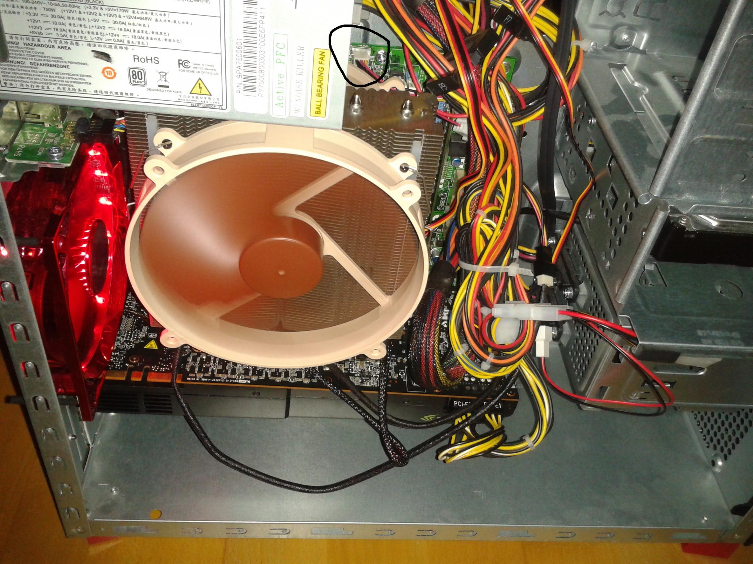

Hallo
Habe mal eine Frage wird mein CPU Kühler Noctua NH-C14 übers Mainboard überhaubt geregelt bzw kann das überhaubt so funktionieren?
Weil wenn ich Prime95 laufen lasse geht die cpu auf ~50 C° dann ändert sich die Lüfterdrehzahl nicht ,beim normalen zocken geht die cpu nicht über ~58 C°.Habe den Lüfter(2x) über ein Y Kabel angeschlossen.

Wie meinst Du denn das mit dem y-Kabel? Hängen die am Mainboard oder am Netzteil.
Bei ersterem funktioniert die Regelung nicht, bei zweiterem laufen die Lüfter immer mit max. Drehzahl.

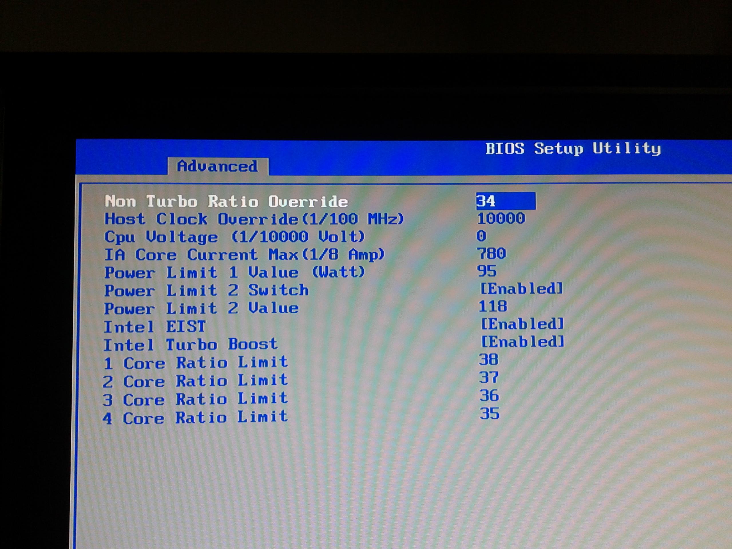

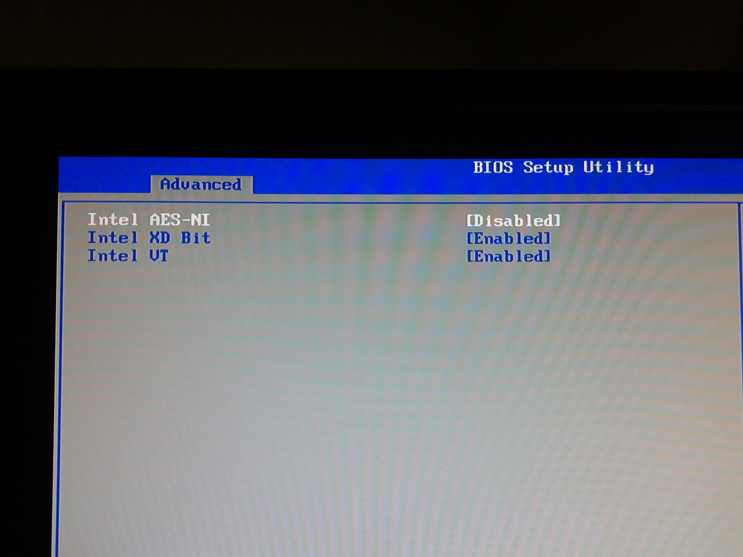

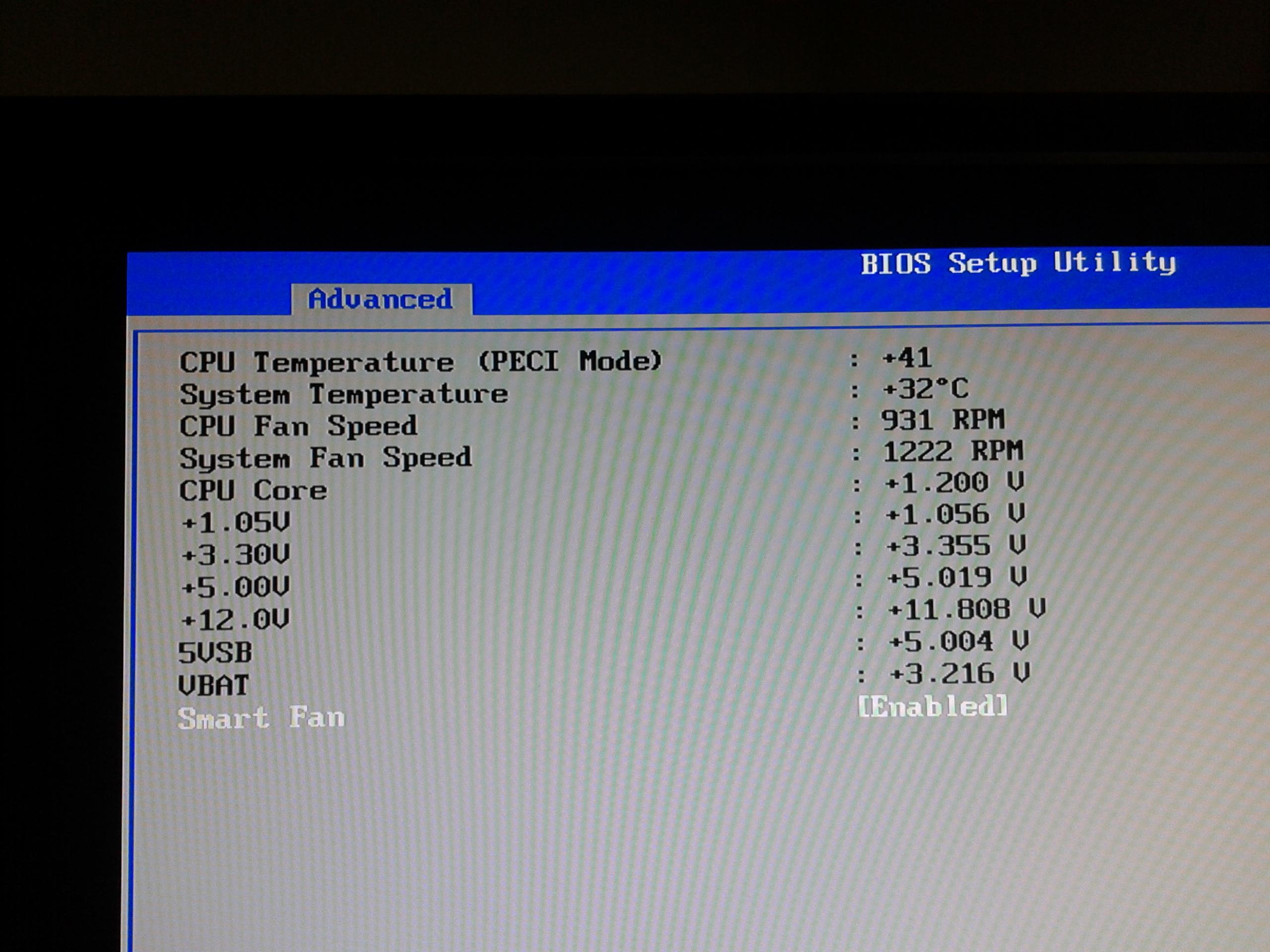

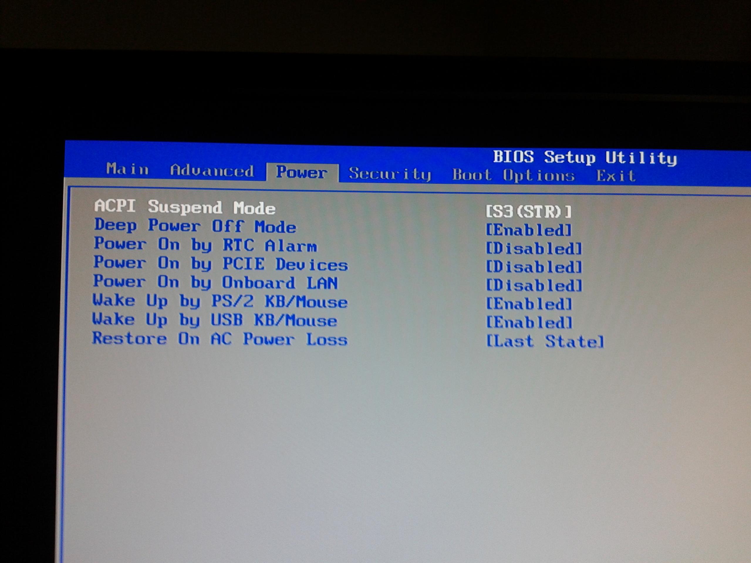

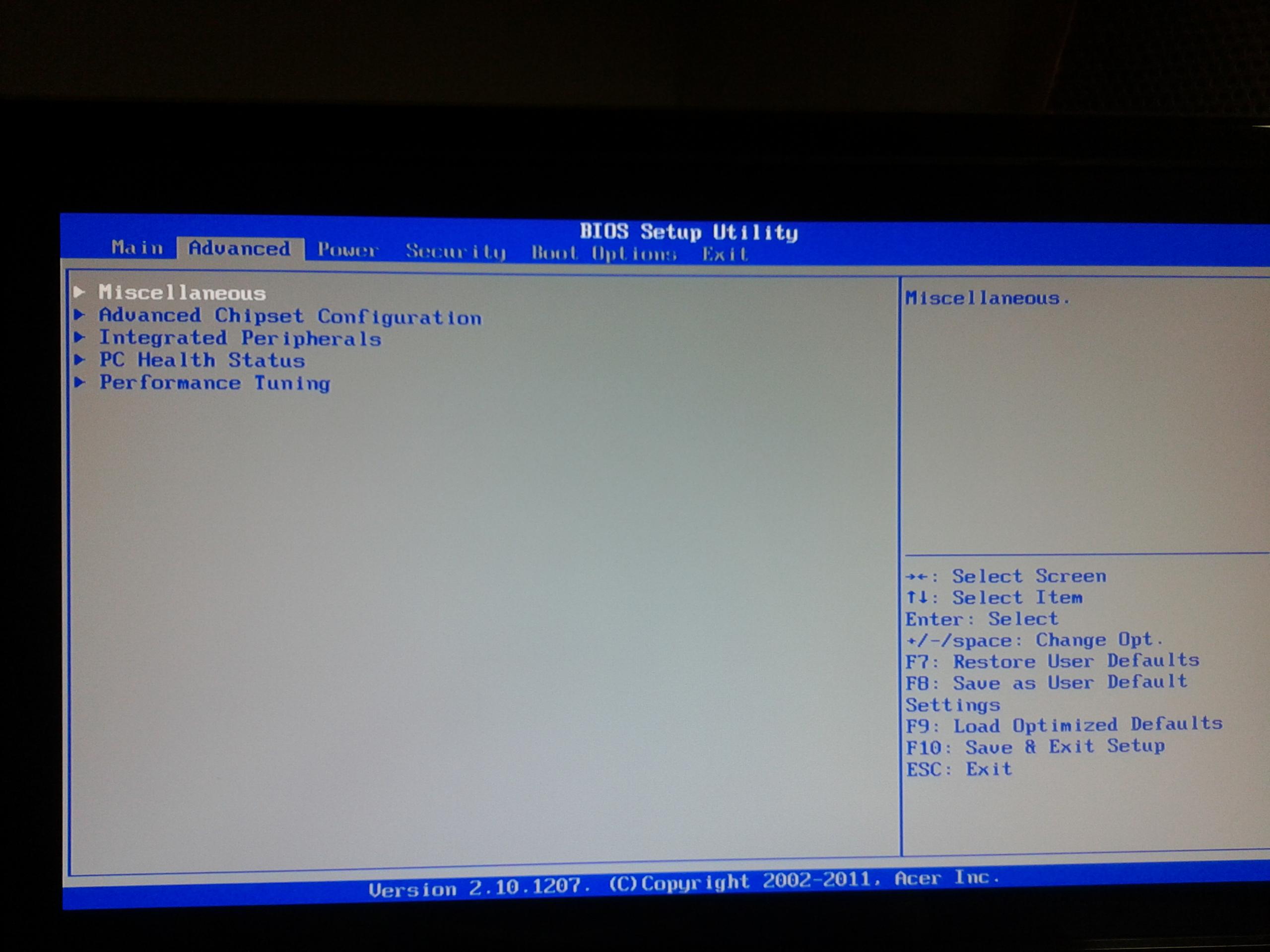

Hallo

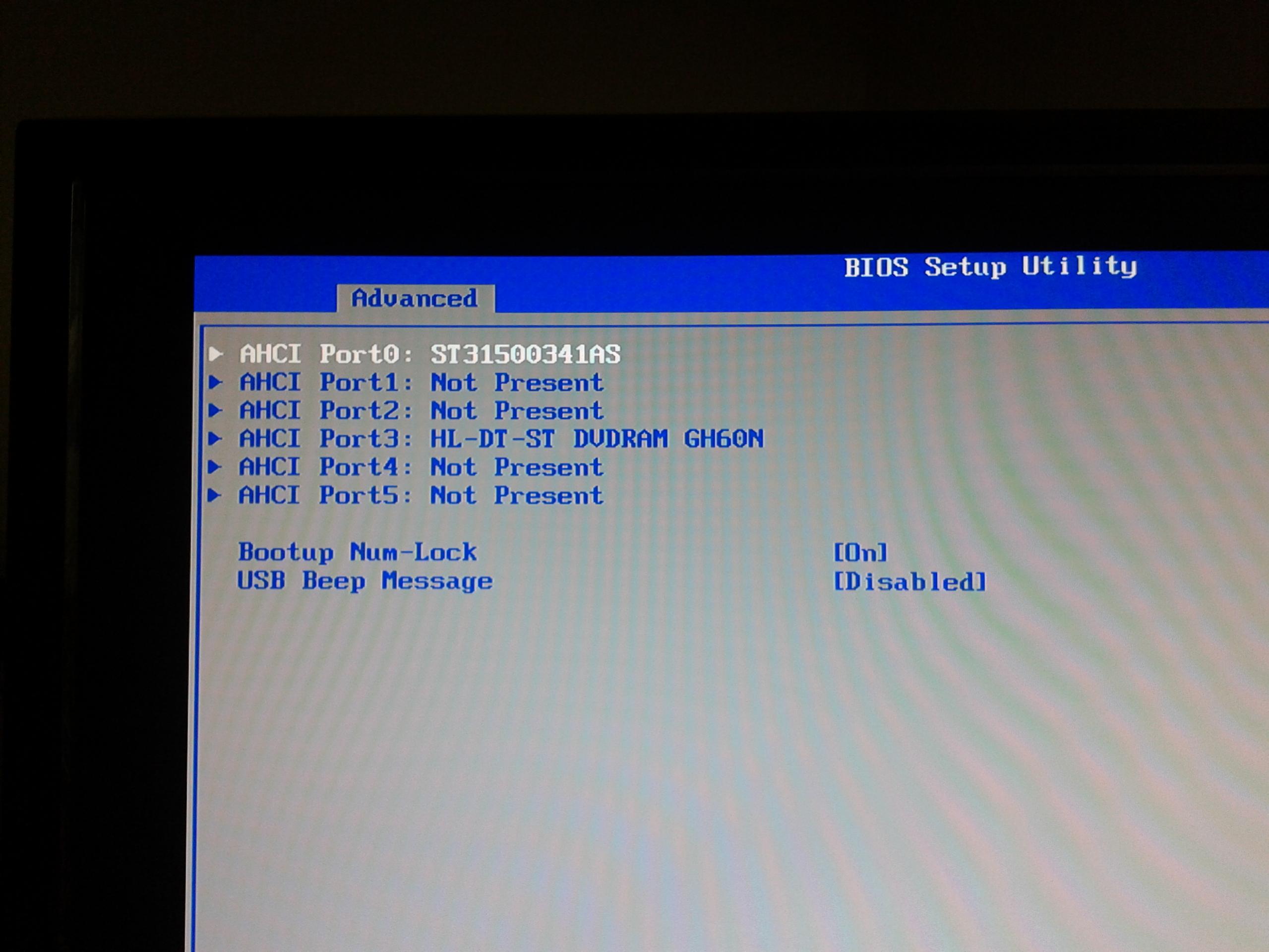

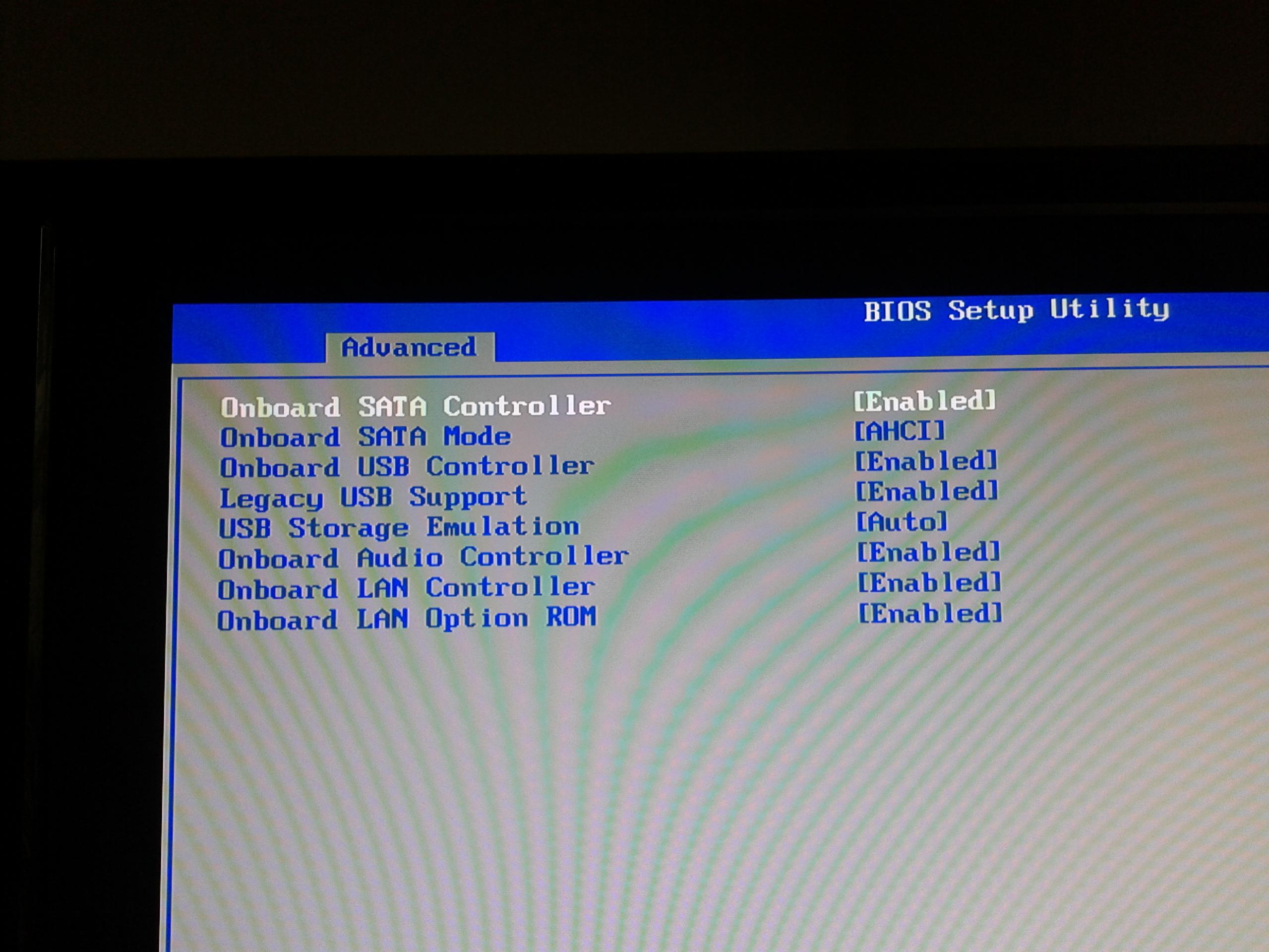

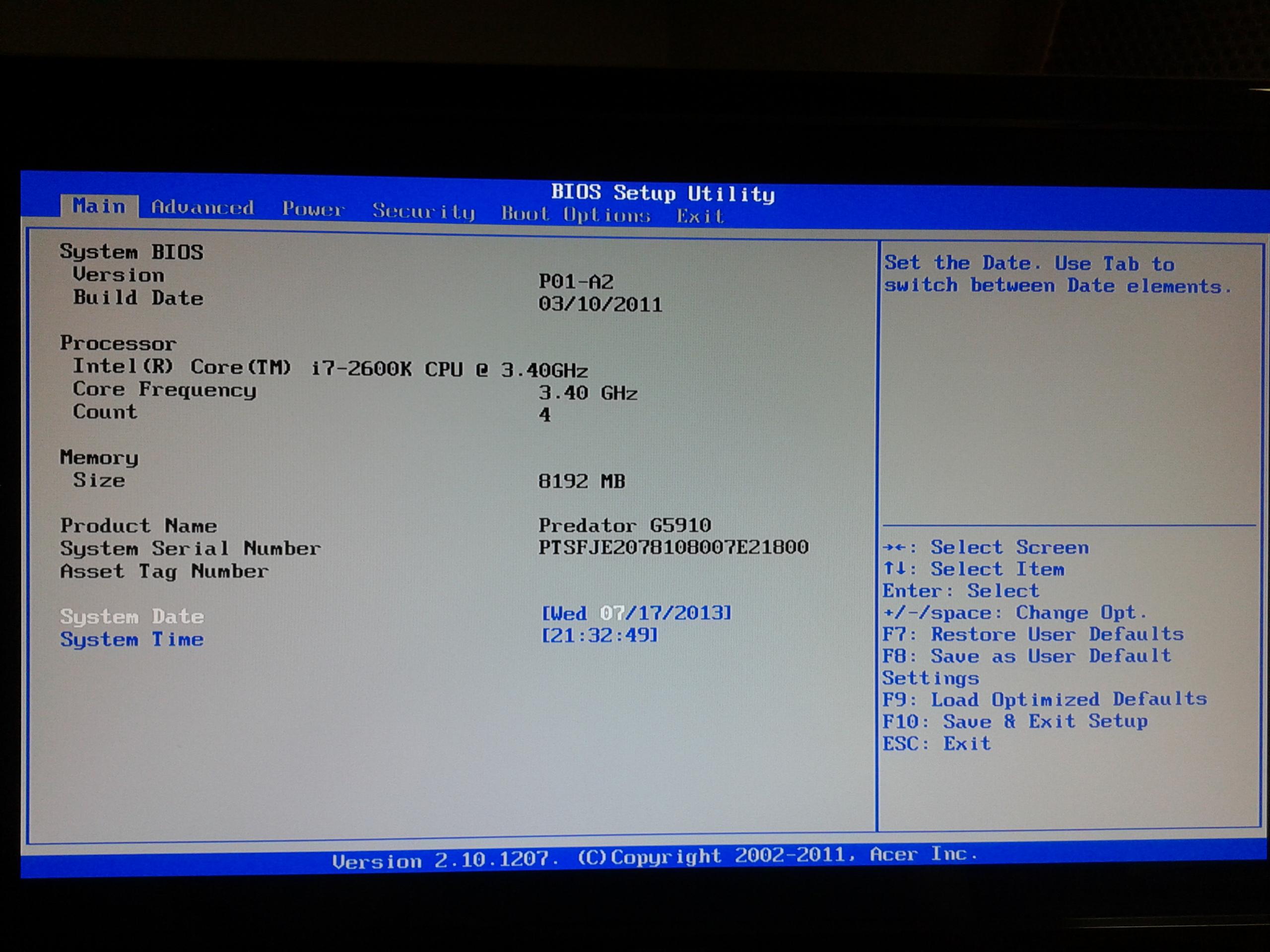

Vllt weiß jemand wo ich das bei den Bildern vom Bios einstellen muss und wie?
Habe gehärt man muss es umstellen wenn der CPU Lüfter einen 3 Pin Anschluss hat und der Anschluss am Mainboard für den cpu Lüfter einen 4 Pin hat ?

Hab ich das überlesen, oder hast du dein exaktes Boardmodell nicht gepostet?
Wenn dein Board keinen 3-Pin CPU Lüfteranschluß hat, kann es sein, daß es nicht funktioniert.

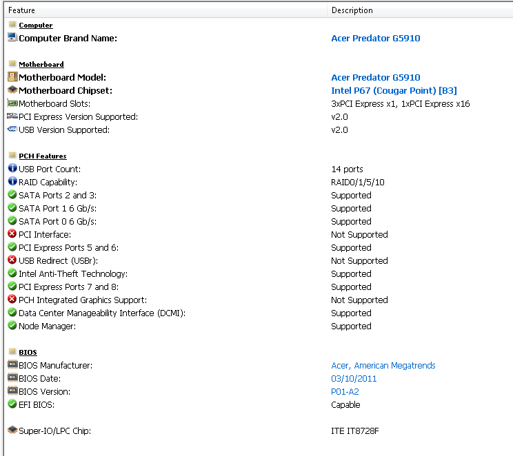

Hallo
Leider weiß ich ja nicht genau welches Board es ist weil es ein OEM Board von Acer ist. Laufen tut der Lüfter ja nur ich kann den nicht einstellen das er höhere Drehzahl erreicht er hat immer seine ~913 rpm.
Das Motherboardmodell steht auf dem Motherboard oder kann eventuell mit HWInfo ausgelesen werden.
Hallo
Habe mal ein Bild dazu gemacht was HWinfo64 dazu sagt.
Tja, da hat man leider wenig Chancen, Unterlagen drüber zu finden.
Also wenn Du kein Handbuch zum Mainboard hast, und du die Lüfter nicht an einen drei PIN Connector stecken kannst, dann, wie gesagt, kann es sein, daß dein Board die Lüfter nicht unterstützt. Schau am besten direkt auf dem Motherboard nach.
