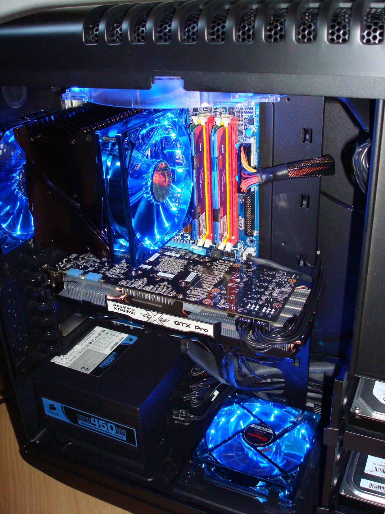

Also ich habe ja in der Front+Deckel 2x200mm.
Aber im Boden und Heck habe jeweils noch nen Apolish 120mm,und die sind auch erste Sahne.
Aber leider nicht über eine Lüftersteuerung zu schalten,weil die über einen Temperaturfühler sich selbst regeln-und das funktioniert echt SUPER-ich will nie wieder was anderes,weil bei diesen Lüftern einfach eine HAMMERGEILE Optik mit feinster Technik gepaart is, zb.hoher Luftdurchsatz+keine Laufgeräusche(nur Luftstrom)+abnehmbarer Blätter+wie gesagt geile Optik.
Habe viele Lüfter durchprobiert,zb. Xigmatex Alpenfön Noiseblocker Papst Scythe etc. und keiner kann mir das bieten was die Enermax mir geben.
Das ist natürlich meine Persönliche Sichtweise und deshalb kann ich dir die Enermax nicht Empfehlen ''ABER ANS HERZ LEGEN'' :D
Edit: schau mal
