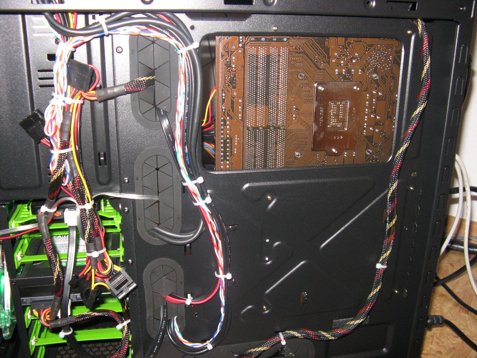

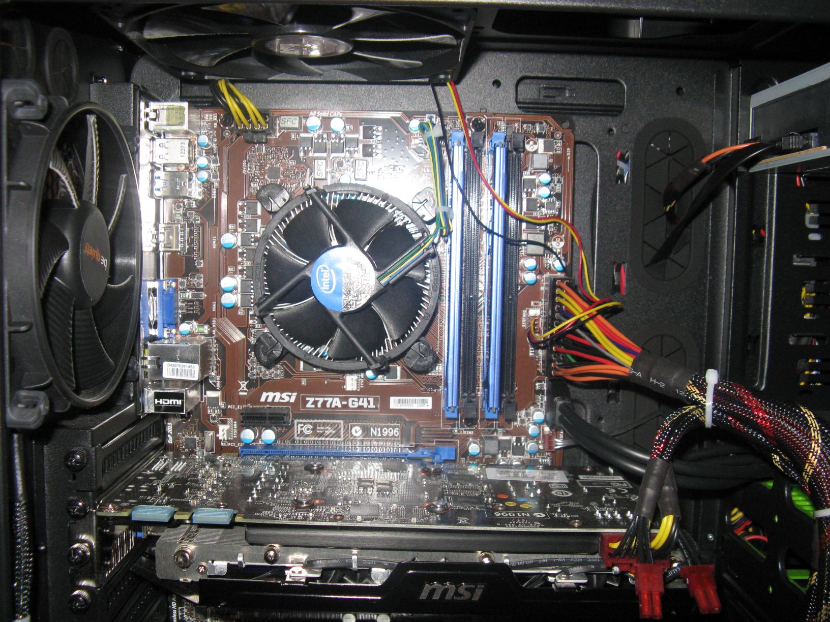

So, ich hab jetzt mal zwei Fotos angehängt:
1. Gehäusevorderseite mit Blick auf aktuellen Boxed-Kühler: Wie ihr seht, sind die RAM-Riegel schon bedrohlich nahe.
2. Gehäuserückseite: Für mich sieht das so aus, als könnte ich eine Backplate auch ohne Ausbau des Mainboards montieren?

Welcher dieser Kühler würde sich wohl am einfachsten montieren lassen? Schaff ich das ohne Ausbau des Mainboards und ohne dass es Probleme mit den RAM-Riegeln gibt?

Wie beurteilt ihr die Rückseite meines Gehäuses (siehe Bild 2)? Lässt sich jeder Kühler montieren, ohne dass ich das Mainboard ausbauen muss?
