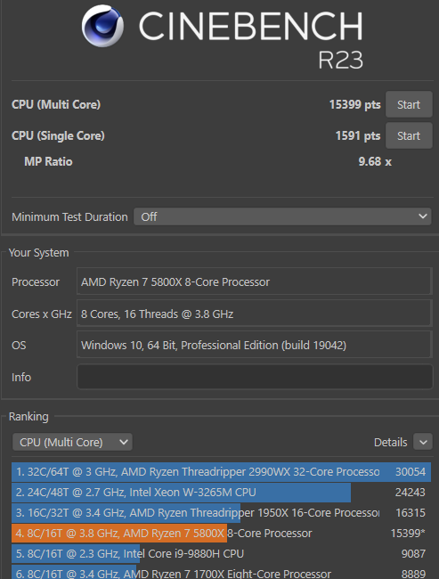

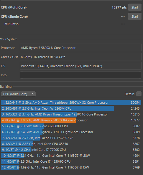

Popey900 schrieb:
Welche Werte hast du in C23?
Ich habe mein Augenmerk etwas mehr auf Leistung gesetzt.
Unter Vollast ist er bei ca. 80-84°C
Wüsste nicht aber falls ja, wird man das nicht sehen können.
Unter Last 81°C. Boostet auf ~4700MHz hoch.
~125Watt

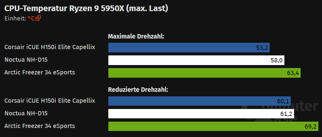

Wenn ich den Test richtig verstanden habe lief der Noctua mit 800RPM bei reduzierter Drehzahl und ist trotzdem nur 3,2K wärmer als mit voller Drehzahl.
Das ist genau das was ich immer predige, wenn Leute aufheulende Lüfter haben.
Mit einem guten Luftkühler kann man einfach die maximale Drehzahl, je nach CPU bei 40 - 60% festnageln.
(Kurvenende)

Der Prime95 Multicoretest zwischen 5800x und 5950x zeigt ein komplett falsches Temperatur Bild beider CPUs und dazu wird es auch noch falsch erklärt !
Eine weitere Auffälligkeit ist der Temperaturunterschied zwischen Ryzen 9 5950X und Ryzen 7 5800X: Der kleinere Prozessor erreicht eine gut 20 Kelvin höhere Temperatur – trotz exakt gleicher Verlustleistung. Das ergibt sich als logische Konsequenz aus dem Aufbau der CPUs, denn während der kleinere Prozessor diese Abwärme über nur ein CPU-Chiplet abgibt, verteilt der größere Prozessor dieselbe Abwärme auf zwei Chiplets und damit die doppelte Fläche. Er macht es einem Kühler sozusagen etwas leichter.
Falsch!
Bei exakt gleicher begrenzter Verlustleistung hat die eine CPU nur 8 Kerne und die andere CPU 16 Kerne. Der 8 Kerner darf unter gleichzeitiger nutzung aller Kerne ,mehr Strom pro Kern verbrennen als der 16 Kerner. Der 16 Kerner wird durch das Limit einfach ausgebremst. Würde der 5950x ein höheres PowerLimit eingestellt bekommen, würde theoretisch jeder Kühler die Doppelte abwärme eines 5800X abkommen!
Aber das Wichtigtse ist das Prime95 kein Realistisches Anwendungprogramm darstellt.
Wenn der 5950X von Haus aus über 200 Watt verbraten können dürfte, dann hättet ihr damit Recht, dass die Kühler beim 5950X viel stärker gefordert werden würden. Er hat aber nun einmal dieselbe TDP-Einstufung wie der 5800X von AMD bekommen, also bleibt das nur ein hypothetisches Gedankenkonstrukt im Konjunktiv ;)

Da gibt es vielleicht ein Missverständnis: Dieser Test ist nicht dazu gedacht, exakt diese drei Kühler zu vergleichen, sondern dazu da, die zu erwartenden Temperaturen mit verschiedenen Kühlergrößen aufzuzeigen. Deshalb habe ich auf die Lautstärke keinen großen Fokus gelegt. Die Schalldruckpegel der Kühler zu den verschiedenen Drehzahlstufen (reduziert/maximal) könnt ihr aber auf Seite 1 im Test ganz unten nachlesen. Grob lässt sich sagen, dass NH-D15 und Freezer 34 eSports bei reduzierter und maximaler Drehzahl einigermaßen gleich laut sind, die AiO bei maximaler Drehzahl aber viel lauter als der Rest ist.
