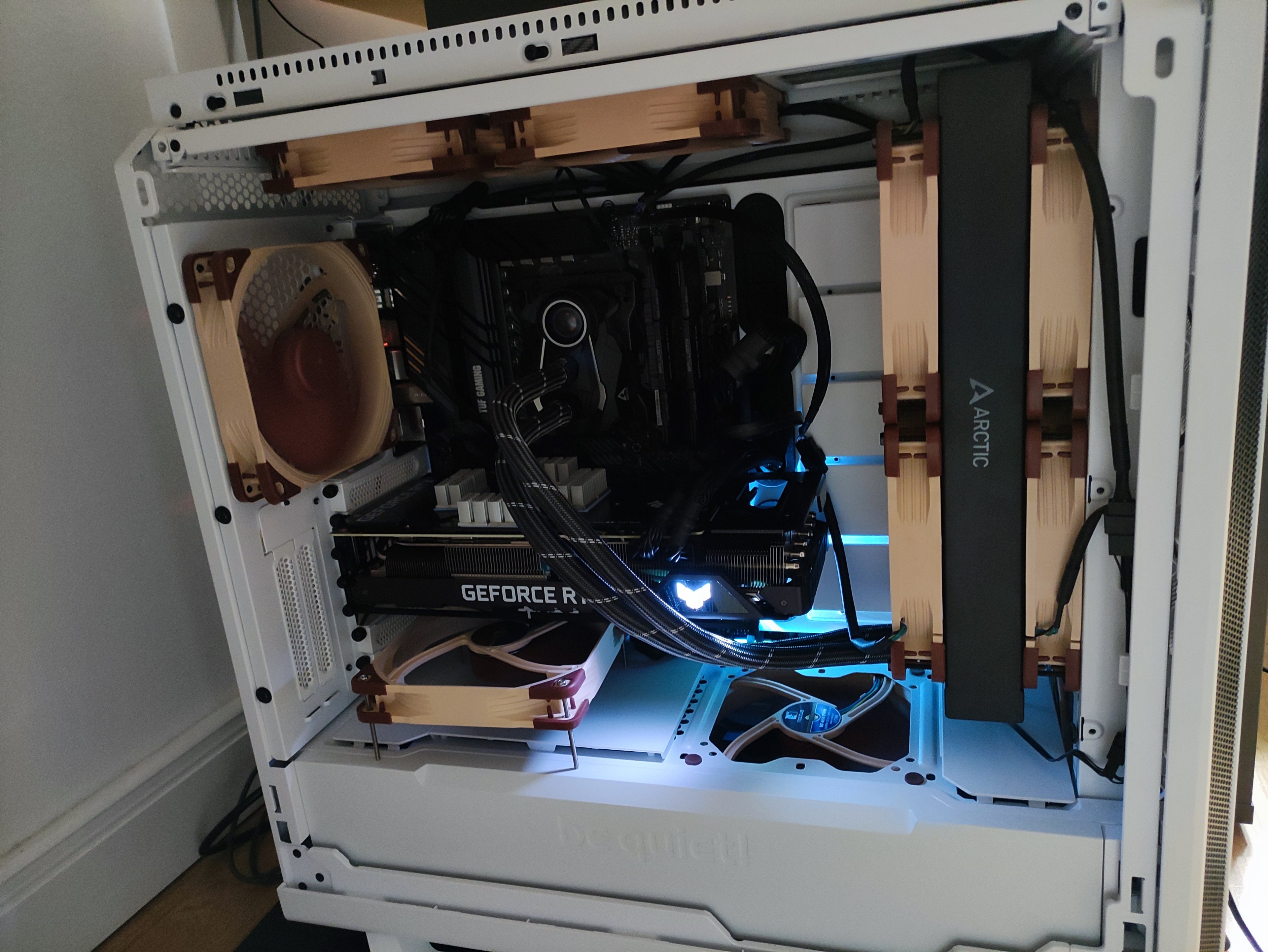

Könntet ihr sowas mal bitte mit einer > 300W GPU in einem normalen Tower testen?
Ich habe bei mir eine Verbesserung von über 20°C bei der CPU-Temperatur festgestellt nach dem Wechsel von Tower Kühler auf AIO.
Aktueller Aufbau mit AIO
Vorher mit dem Tower Kühler genau so, in der Front mit 3 Noctua Lüftern - an der Belüftung sollte es nicht gelegen haben.
Allerdings ist alles sehr auf Silent getrimmt, d.h. langsam drehende Lüfter.
Reaktionen: Sennox, asgaard, aid0nex und 14 andere
