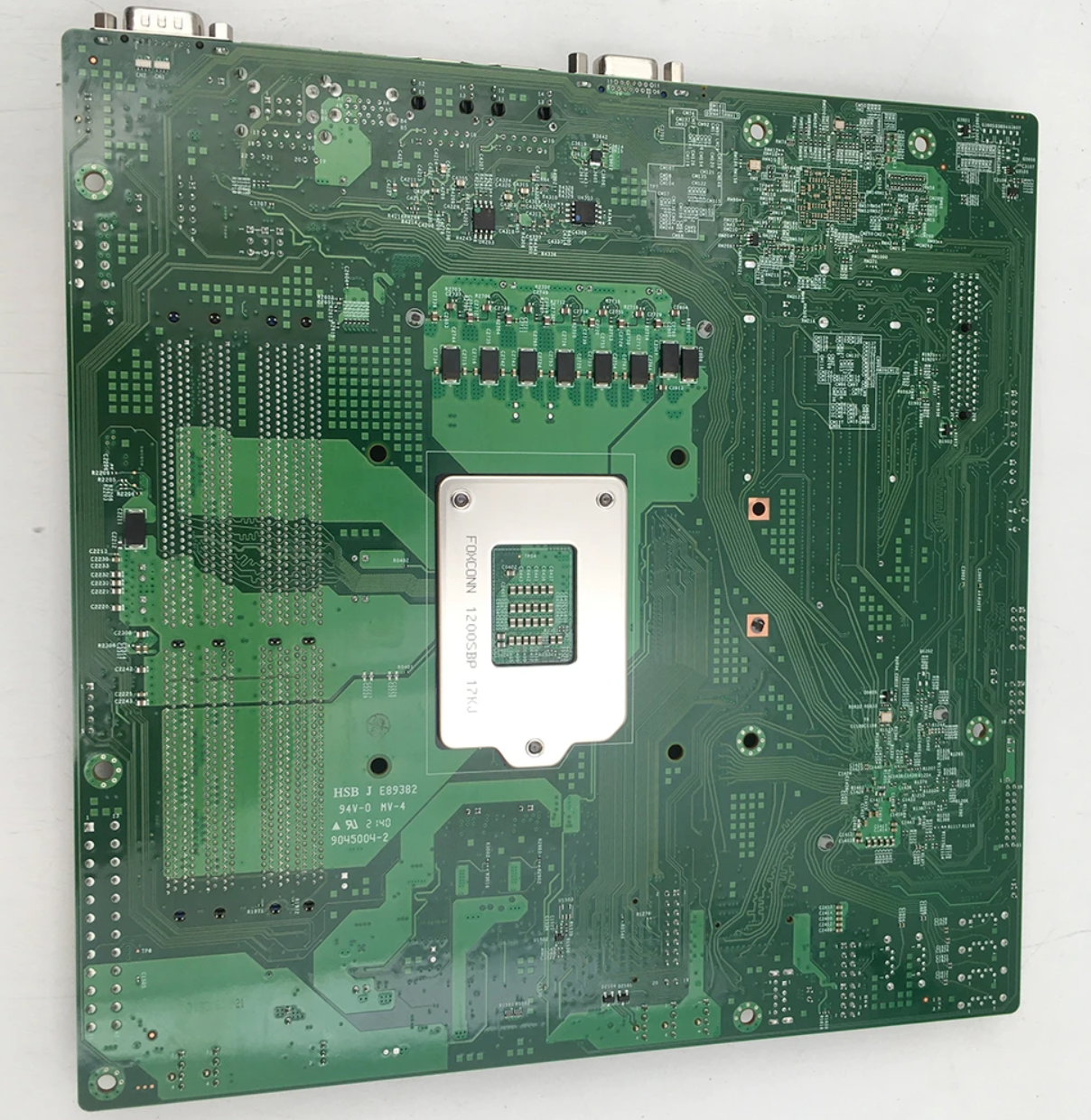

Ich vermute mal du hast das Board nicht vor dir liegen?
Das erste Bild was ich auf die schnelle finden kann ist von Aliexpress und da ist das Ding ohne Backplate.
Das kann aber drauf ankommen wo du das her beziehst.
Als reines einzelnes OEM Board wird das vermutlich so ankommen ohne Backplate.
Wenn du das irgendwo aus einem Server ausbaust, kann es sein das da eine Backplate drauf ist.
Denn die Intel Xeons sind ja meist bzw. eigentlich immer verschraubt in Servern und das geht bei LGA1200 nur mit Backplate weil der Sockel an sich keine Verschraubung vor sieht.

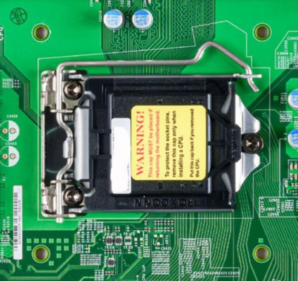

An dem Maninboard ist gar keine Backplate dran. Lediglich das Standard CPU-Retention-Modul.
Jedenfalls auf Bildern...

Kannst du das genauer erläutern, d.h. was das CPU-Retention-Modul ist? Wäre mein erstes Supermicro-/Servermainboard.KnolleJupp schrieb:An dem Maninboard ist gar keine Backplate dran.

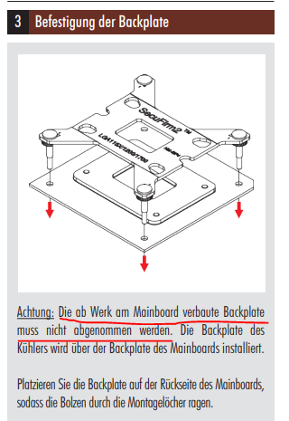

Wie kommst du darauf? Das Board hat wie so gut wie jedes Intel Board ganz normale Montagelöcher.srynoname schrieb:daher kann man z.B. Noctua Kühler nicht darauf installieren.
Seit wann muss man bei Intel irgendwelche Backplates tauschen? Um welchen Kühler von Noctua geht es denn genau?
https://noctua.at/pub/media/blfa_files/manual/noctua_nh_d15_manual_de_web_1.pdf
Ansonsten was immer geht, sind jegliche Kühler mit Push-Pins.

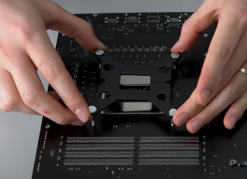

Dann schreiben sie dort Quatsch, oder du hast einen anderen Kühler als den von dem ich die Anleitung habe. Wie du hier im Video sehen kannst, wird die Backplate mit den Abstandhaltern über das Retention Module gebaut.srynoname schrieb:Darauf komme ich, da Noctua selbst das auf Ihrer Webseite so beschreibt:
