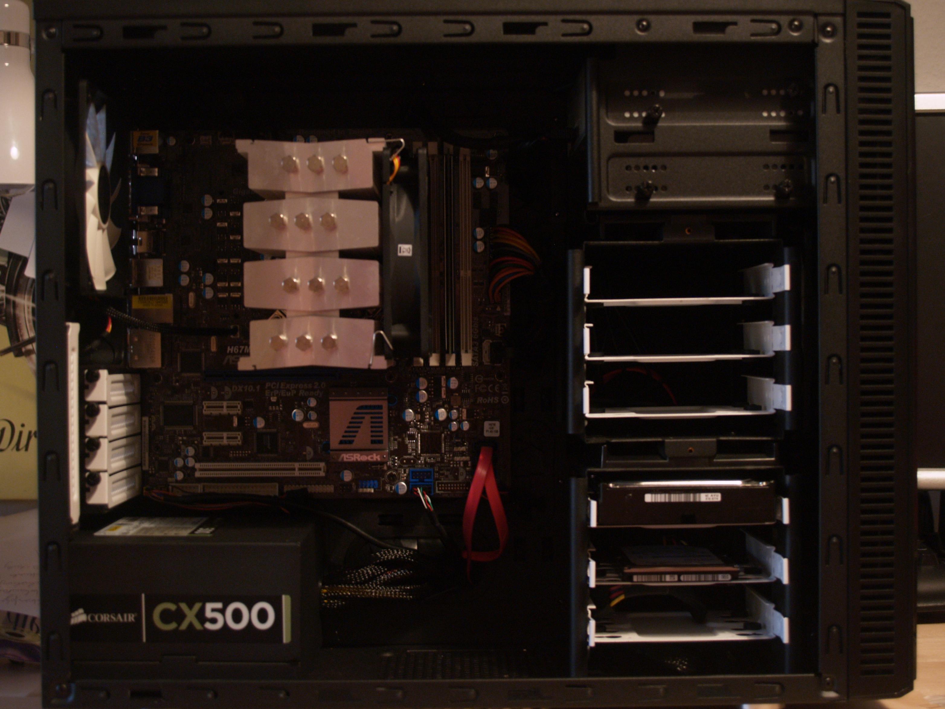

Und etwas was auch bei mir reinpassen würde. Ich hab mal nen Foto angefügt.

Der sieht recht schmal aus und hat gute Testergebnisse, allerdings ist mein Board nicht das Größte wies scheint und da würde ich mir gerne Profimeinungen einholen ob ihr glaubt das er denn passen würde (inkl Ramhöhe)
Foto : Bildlink
Gehäusehöhe vom cpu sockel gemessen
Gehäuse Aerocool Vx-9 Pro Gehäusebilder
Anmerkung, in meiner Gehäusewand sitzt ein 200 mm Lüfter der ca 2,5 cm ins Gehäuse ragt, den würde ich evt ausbauen da er von den 17,5 cm , 2,5 klaut (sinnvoll?) , und dafür evt einen 2ten 120 mm Lüfter in die Decke schrauben.
Oder doch nen anderen CPU kühler der Flacher ist ?
Der Mugen ist ja vieles aber sicher nicht schmal. :p
Wenn du sicher gehen willst, dass der Kühler sich nicht mit dem Ram ins gehege kommt würde ich dir den Thermalright True Spirit 120M empfehlen, ist zwar nicht ganz so gut wie der Mugen, sollte aber, wenn du deinen 2500K nicht grade auf 5GHz bringen willst, locker ausreichen.
Ich habe ebenfalls den Mugen 3 und Betreibe ihn auf einem mATX Mainboard in einem mATX Gehäuse, ohne jegliche Probleme!
Täuscht das so stark?
Also wenn ich mir das Bild so anschaue, dachte ich das er doch im gegensatz zu manchen kalibern doch sehr schmal gebaut ist ^^
Nein, das täuscht nicht, aber der Mugen 3 ist eher Standard von der Tiefe her. Der Kühlkörper des True Spirit ist bspw. nur 52mm stark.
Vllt. hilft dir das Bild!
So breit finde ich ihn gar nicht!
Du hast ja auch ein Standard-µATX Board, das vom TE ist aber nur 19cm breit. ;)
Edit: Ok, es sind sogar 21cm. Macht aber immer noch über drei Zentimeter weniger als ATX oder µATX.
@ TE
Ich hab mir nochmal dein Board angesehen und eigentlich müsste der Mugen 3 passen, zumindest wenn du den Seitenlüfter entfernst.
@ TE
Ärgert mich jetzt ein wenig das ich zwar geschaut hab das es ATX ist aber nicht wiebreit es nun wirklich ist......
ATX Form Factor: 12.0-in x 8.3-in, 30.5 cm x 21.1 cm
Grummel, aber ich danke mal für die vielen Anregungen und glaub ich wage es einfach und bestell mir den.
Ich shcreib einfach rein wenn er morgen kommen sollte ob er passt mit Foto :D, wenn nicht werd ich das auch kund tun ;) und zur genannten alternative greifen
So da und montiert. Passt perfekt iss sogar noch viel Luft, nur der Seitenwandgehäuselüfter musste dran glauben und nem 120 mm Lüfter wiechen, ansonten super kühl 35 Grad weniger.
