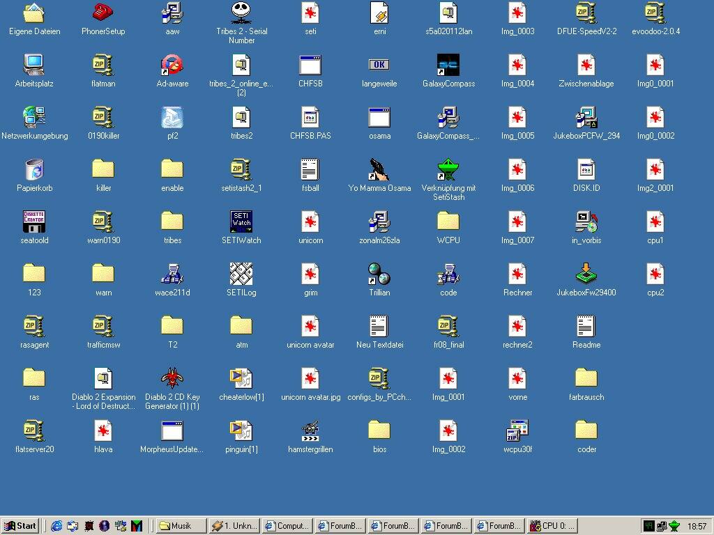

Nun, ich bin im Besitz eines leicht übertakteten AMD Athlon XP 1600+. Und wie soll es denn anders sein, mich haben meine 7 überall platzierten Gehäuselüfter gestört. Am meisten der CPU Kühler. Also durchstöberte ich Foren, Onlinetests, fragte bei Händlern nach. Schließlich bin ich nach einigen suchen an den Titan TTC-D5TB gelangt, einem sehr hochwertig verarbeiteten Aluminiumkühler (mit polierter Bodenplatte, Silver Grease Wärmeleitpaste im Lieferumfang). Die Kosten für diesen Lüfter betragen etwa 20 €uro (PC Store and more)
Nun gut, das hat mir immer noch nicht gereicht. Warum? Der Lüfter surrte zu laut. Er war zwar erheblich leiser als meine alte 6 cm Düsenjetturbine, aber immer noch zu laut mit seinem 3100 RPM.
Wieder machte ich mich auf die Suche, und fand schließlich beim Muhshop den 8 cm Enermax UC-8FAB Lüfter. Für schlappe 12 €uro, Versand sogar auf Rechnung.
Mitten in der Nacht machte ich mich dann drann, und modifizierte den ursprünglichen Titan:
(1)
(2)
Nach dem Einbau meiner neuen CPU Turbine habe ich flugs alle Gehäuselüfter außer Betrieb genommen, und den modifizierten Titan auf etwa 2300 RPM per Hand eingestellt. Unter Vollast (Musik, surfen und Seti@home) habe ich 49 C°, nicht schlecht wie ich finde. Das letzte Foto habe ich als Anhang mit drangehängt, ich will hier nicht ein Riesendesktopbild posten... Jedenfalls kann ich dir versprechen, du hast damit einen leisen, preiswerten (etwa 32 €uro) und regelbaren Lüfter. Dreh ich die Turbine voll auf (3400 RPM), so hat die CPU etwa 35 C° bis 37 C°.

Donnerwetter.......
@Das Kriterium
..blickst du auf deinem Desktop überhaupt noch durch?;)
Ansonsten cooler Lüfteraufbau, mit was hast du den Enermax befestigt?
Soll das eine Anspielung auf meine Ordnung sein? Ne, das ist normal bei mir. Immer wenn ich mir was sauge, CD´s einlege und so....alles landet komischerweise auf meinen Desktop und versperrt mir die Sicht. Ich kann machen was ich will, ich habe sogar einen Ordner namens "Schrott" wo ich die Sachen alle paar Tage reinschiebe. Aber es hilft nicht, muß wohl der "Desktopzumüllvirus" sein. Mit was ich den 8 cm Enermax Lüfter befestigt habe? Mit Schrauben, was sonst? :p Auf dem Bild sieht man keine einzige, war gerade dabei die Teile umzubauen und habe es für die Fotosession provisorisch draufgelegt. Denke dir einfach 4 Schrauben ans Lüftergitter, und 4 Schrauben eine Etage tiefer. Jedenfalls ist mein PC jetzt ungeahnt leise, und wenn ich voll aufdreh habe ich mehr Kühlpotenzial als mit der alten Turbine. :cool_alt:
