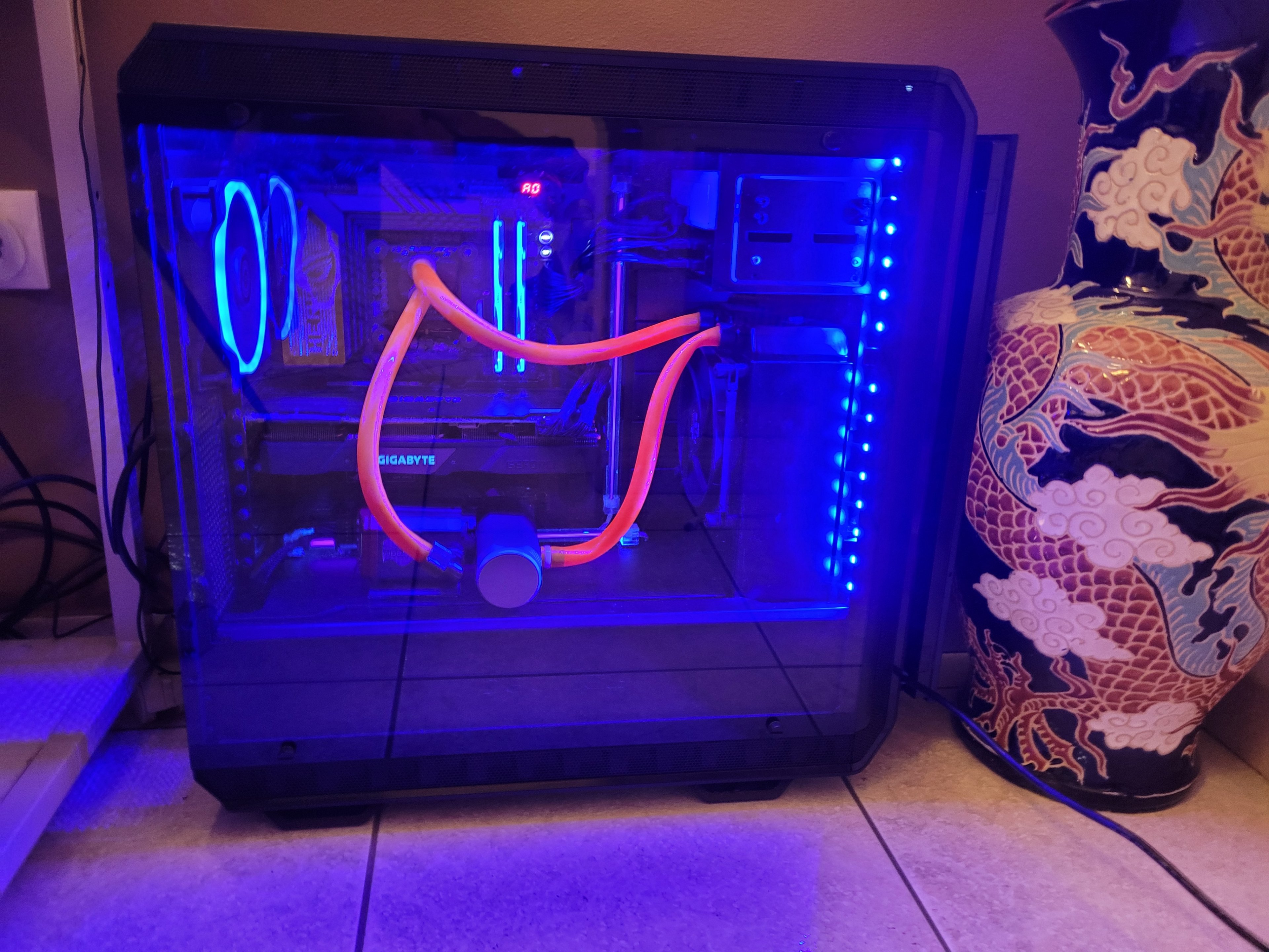

Ich bin neuerdings von einem i5 12600K zu einem i9 13900K umgestiegen und die Temperaturen auf Cinebench R23 gehen locker auf 100°C! Ich verwende einen dicken 280mm Radiator mit 85mm dicke und vorne 2x 140er Lüfter und hinten 1x von be quet (Silent Wings 3) Push-pull! Ich habe einen alten Kühler wo ich das Problem sehe und zwar ist das ein Phobya UC-1 Extreme! Welche WK CPU Kühler sind zu empfehlen momentan?

Mit einem neuen Kühlblock wirst du da auch nicht mehr rausholen. Der Kühlblock dient ja ohnehin nur als Übergang zum Wasser.
Aber das ist doch nie und nimmer ein 280er Radiator?!
Sah für mich auch kleiner aus, aber bei der Spiegelung der Fliesenfuge wird er wohl weiter nach unten gehen...
Ach ja, der Schlauch zwischen Radi und Pumpe scheint direkt vor dem Radi durch die Biegung zusammengedrückt zu sein, also wird da der Durchfluss gemindert.
E: Ah, @CaptainPicard hat den Knick auch gesehen :)
Das ist halt, wenn 13er-Schlauch verwendet wird.
Mit 16er kann der Schlauch nicht abknicken.
Habe für interne Bereiche auch 13er-Schlauch verbaut, da ich damit besser mit gewisse kleine Radien besser rumkomme. Aber dann verwende ich auch Knickschutzfedern dazu.
Doch, der geht unter der PSU Shroud weiter!

Ist der Knick noch immer im Schlauch?
https://www.computerbase.de/forum/threads/i9-13900k-wird-100-c-heiss.2111777/#post-27479534
Der Knick ist nur auf dem Bild so tragisch aber es besteht Durchfluss und ich kann die Pumpe um über 2'000 Umdrehungen schneller laufen lassen. Es ist nur der verfluchte 5. Kern! Klar wenn man sich nen i9 Hitzkopf kauft, muss man sich nicht wundern!
