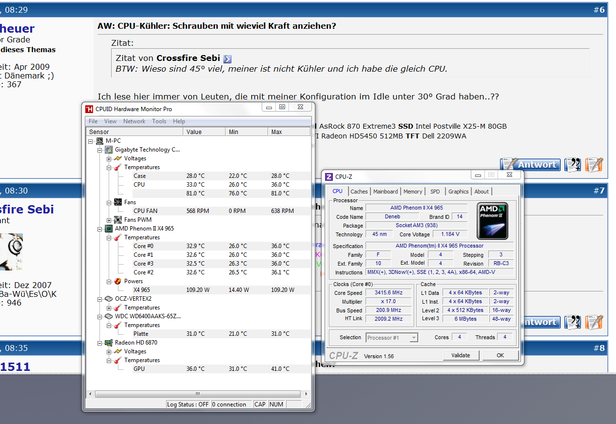

Hier mal meine Temps, Rechner Läuft gut ne Stunde....
