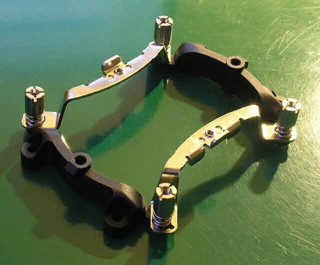

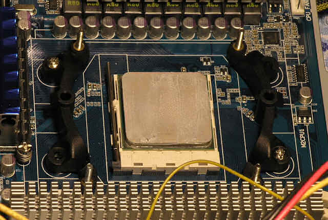

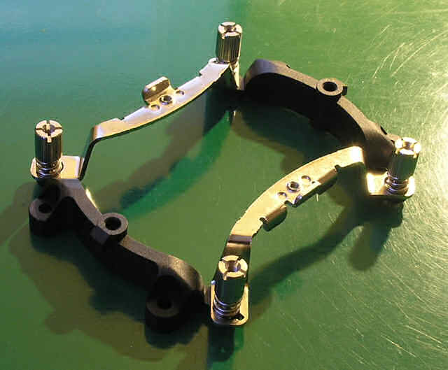

Ich hab auf meine Gigabyte-Board einen Xigmatek 1284 mit einem ATi-775-Kit montiert. Ohne das Befestigungskit, lässt sich der Kühler nur montieren, dass er die Luft aus Richtung der Erweiterungslots ansaugt und Richtung Gehäusedeckel abbläst.
Ohne das Kit, wird der Xigmatek wie der Boxed-Kühler, mit einer Klammer fixiert. Also kein Ausbau erforderlich.
Mit dem Kit ATi 775, konnte ich meinem Kühler auch ohne Boardausbau montieren. Dazu hab ich das Gehäuse auf die Seitenwand gelegt, das Standard-Befestigungmodul demontiert, die Module des Ati-775 festgeschraubt und den Kühler montiert.
Klappt wunderbar, weil die Rückenplatte über Adhäsion am Mainboard bappt und gar nicht soweit abfallen kann, dass die Schrauben nicht mehr fassen.

also wird das kit quasi von oben an die hinten liegende Backplate angeschraubt, ohne das ich das Mainboard entfernen muss? Das wäre eine sehr schöne und vorallem sichere Variante.
Das scheint mir sehr gut zu sein...

Also der Xigmatek gefällt mir besser als der Mugen 2, da er leichter und leiser ist. Nur habe ich das mit dem Kit glaube ich noch nicht ganz verstanden.
Ich schraube also die Standart-Külerhalterung vom Mainboard ab und stattdessen diese drauf, die durch Schrauben dann automatisch mit der Backplate verbunden wird, ohne das ich das MB ausbauen muss?

Schau Dir mal das Bild an:
Hier ist das Original-Befestigungs-Modul bereits durch die beiden Module des ATi-775 ersetzt.
Auf den vier Gewindebolzen, wird der Rest des Moduls befestigt.
Jetzt schaust Du dir noch das linke Bild in meinem SysProfil an. An der Rückseite es Kühlers siehst Du, wie der Kühler an einem der Metallbügel verbunden ist.

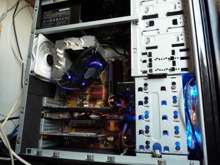

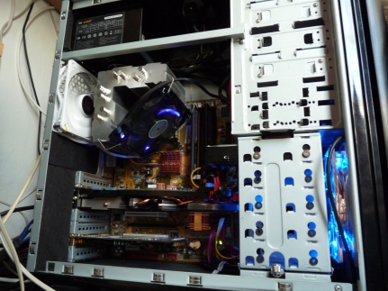

hi Leute,
nun nach einiger Zeit habe ich alles fertig. Die Gehäuselüfter waren beim Versender nicht auf Lager, deshalb so lange.:D
Naja, wie dem auch sei...Ich habe mich letztendlich für den Xigmatek Achilles als CPU-Kühler und die Scythe Slip Stream als Gehäuselüfter entschieden.
Habe vorhin dann alles eingebaut. Zugegeben, bei dem Achilles musste ich ein wenig rumprobieren, um den richtigen Sitz hinzubekommen. Aber letztendlich sitzt er Bombenfest. RAM-Riegel passen halt nur auf die hinteren Slots, aber is völlig i.O.
Im Idle bin ich bei guten 25°C Raumtemperatur knapp unter 30°C. Mit Prime95 kratzt er an den 56°C, was für einen Phenom II 965BE noch vollkommen ok ist. Zumal ich an die Primewerte ja niemals rankomme :D
Naja, damit noch mal danke an euch und vorallem Christine A. für die gute und nette Beschreibung. Habe nicht damit gerechnet eine so leise und trotzdem gute kühlende Lösung zu finden. die Kiste ist echt fast nicht zu hören.
Lg BallerNacken
Hallo.
Ich habe ebenfalls den Achilles und habe etwa 10 Grad weniger unter Prime. Ein paar Grad kann man auf das Undervolting schieben und der Rest...?
Auch kann ich alle Ramslots benutzen. Hats du den Kühler/Lüfter auch richtig montiert :D oder hast du Rammodule mit sehr hohem Heatspreader.
Hast du den Seitenlüfter noch drin? Ich habe meinen abgeklemmt, weil ich der Meinung bin, dass der den Luftstrom nur behindert.
Als Gehäuselüfter habe ich übrigends 2 mal Enermax Twister Everest verbaut. Dürften in ner ähnlichen Liga wie deine verbauten Slip Stream spielen.

Hi,
ja meine RAM's sind die Ripjaws. Da passt das nicht durch die recht hohen Heatspreader. Und bin mir eig. recht sicher, das ich den Lüfter richtig montiert habe :D
Der Unterschied in den Temps liegt denke ich Hauptsächlich an der hohen Raumtemp hier bei mir. Ich mag es halt warm... Desweiteren steht der Rechner direkt an der Heizung. Das einzige was sein könnte, ist die WLP...da hab ich glaube ich ein wenig zu viel drauf gehauen. Obwohl ich es beim Einbau als nicht zu viel empfunden habe.
Den Seitenlüfter habe ich komplett ausgebaut, da sonst die Seitenabdeckung nicht mehr drauf passt. Nun ist da halt noch ein Loch. Muss ich noch dicht machen, da ja sonst der Lüfter hinten sich die Luft von der Seite saugt. Aber wenn ich meine Hand davor halte, dann spüre ich kaum einen Luftzug, also kann das nicht so schlimm sein.
Aber ja es stimmt schon, das die Temps vlt. ein wenig hoch sind. Aber ich wüsste bis auf die WLP keinen Grund dafür?! Und bedrohlich sind die Temperaturen ja nu auch nicht
