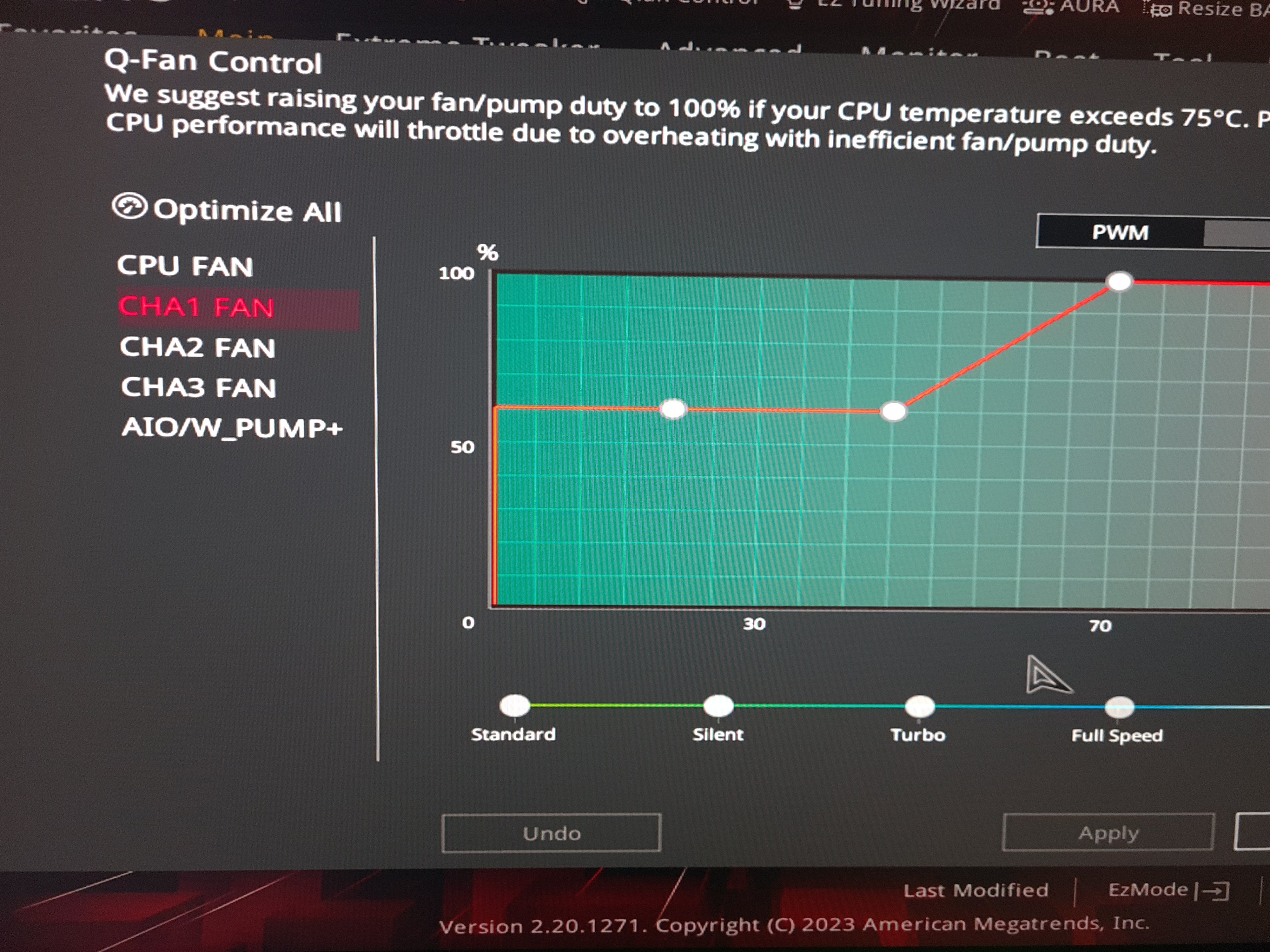

Im BIOS bin ich, dort ist die von Asus eigene Q-Fan Control, den CPU Kühler kann man einfach bändigen, beim Gehäuselüfter ist mir das noch nicht geglückt.

Mache mal bitte ein Foto der Lüftersteuerung im UEFI und hänge es hier an (ohne den extra Download bitte).
Normalerweise kannst du bei der Asus Steuerung Leise - Standart- Turbo auswählen oder halt manuell. Im manuellen kannst du mit der Maus die Lüfterkurve runterziehen und damit die Drehzahl regulieren.

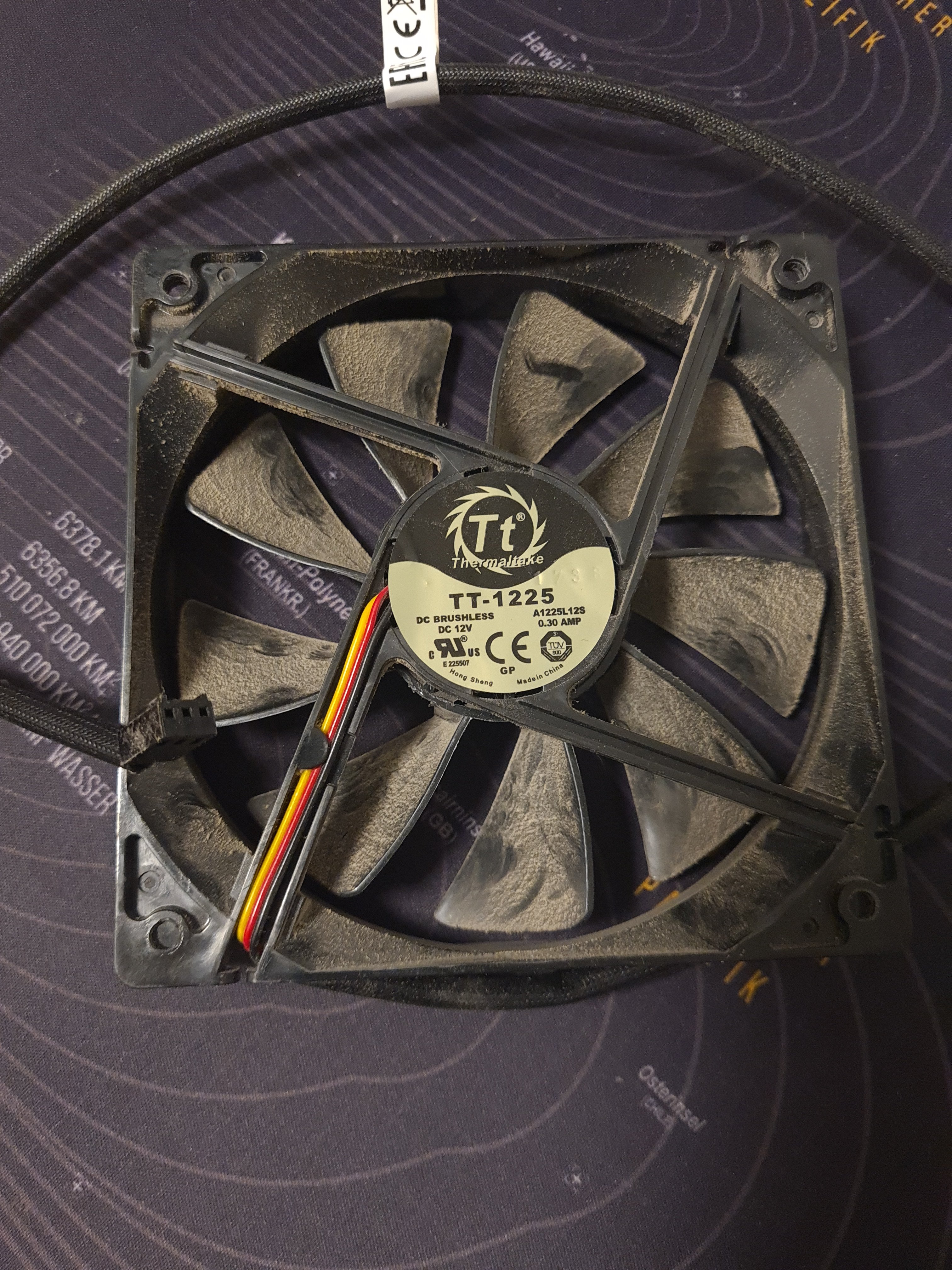

Mach bitte ein Foto der Thermaltake Lüfter! Ich finde die mal mit dem dicken 4-Pin Molex und einem drei Pin Anschluss.
Letzterer müsste der sein, den auch der beQuiet nutzt

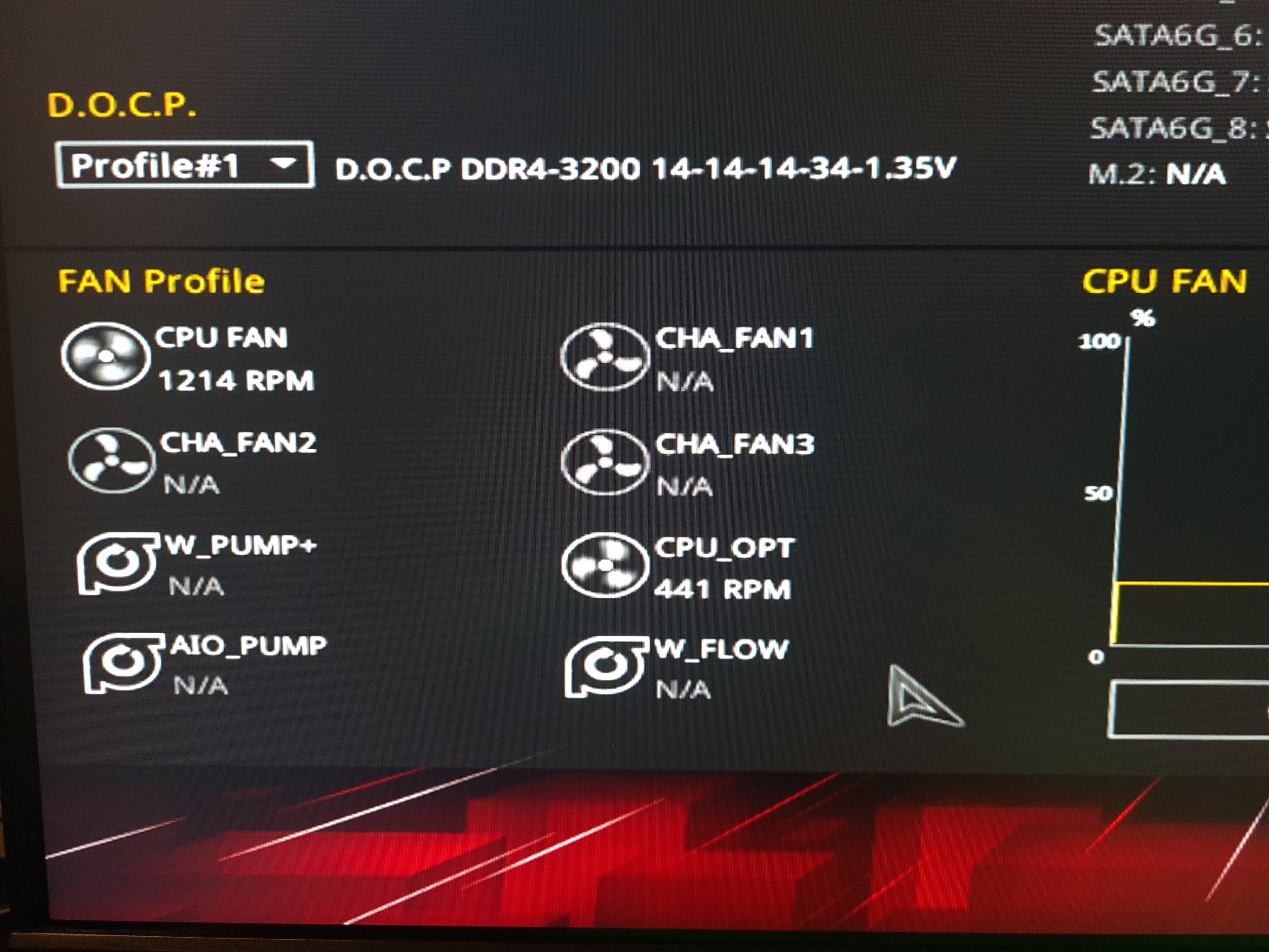

Im BIOS bewirkten die Änderungen bei den Gehäuse Lüftern nichts, im ersten Bild unten links wird auch kein Gehäuse Lüfter erkannt, nur der von der CPU, oder?

Du hast deine Gehäuselüfter wohl an CPU_OPT angeschlossen. Schliese diese bitte an CHA_FAN1 oder an einen anderen CHA_FAN Port. So kannst du oder das MB nichts regulieren.

Du hast entweder den CPU Kühler unter "CPU opt." oder den beQuiet. Da letzterer dir zu laut ist, gehe ich mal davon aus, das der an "CPU" angeschlossen ist!?
Dann dürfte Ihn der beQuiet nicht stören, denn einer der Lüfter läuft mit 440 U/min

Aber ihr habt recht, ich werde erst mal den Lüfter von CPU Opt entfernen.

Schließ einfach mal die beiden Thermaltake Lüfter an, ohne Einbau.

Wichtig, die dürfen nicht an CPU sondern müssen an einen mit der Schrift Chassis FAN.
Und wie oben schon geschrieben, der CPU Lüfter ist dann falsch angeschlossen
Reaktionen: ReinerReinhardt
CPU und Gehäuselüfter sind jetzt schon mal richtig angeschlossen und werden nun auch endlich erkannt, danke schon mal dafür, jetzt probiere ich mich an der Lüfterkurve.

So, Lüfterkurve erledigt und ich bin erstaunt, wie silent es nun ist. :o
Die Gehäuse Lüfter sind ständig auf max RPM gelaufen und waren dementsprechend laut, aber nun klappt es.
