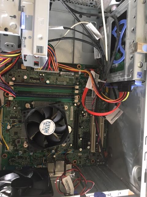

Hier noch das Bild vom "Innenleben" des PCs.
Was meint ihr? Krieg ich das Mainboard dort raus?
Man bekommt jedes Mainboard raus, ist ja nur verschraubt.
jaja ich weiß dass es nur verschraubt ist. Der Scheiß ist hier, ich hab wenig platz und der dumme Lüfter stört beim Herausnehmen des Boards. Man kriegt das Mainboard da einfach nicht raus.
Kurze Frage noch: die Backplate wird nicht an das Mainboard geknipst oder, nur druntergelegt und dann der Kühler draufgeschraubt.
so meine lieben Freunde, habs nun hinbekommen. Lüfter wird nun wieder montiert. Ja, die backplate wird auf das Mainboard mehr oder befestigt.
ja da sitzt schon alles richtig.
Gelöst habe ich es dadurch, dass ich die Festplatten-Schächte abmontiert habe und dann das Mainboard rausnehmen konnte aus dem Gehäuse. Wenn diese Schächte da drin sind, ist es unmöglich sonst. Nun habe ich die Backplate an das Mainboard gedrückt, sodass diese Kunsttoff-"Nasen" aus dem Bohrloch schauen. Das Board wieder eingelegt, Kühler festgeschraubt und alles andere auch :).
