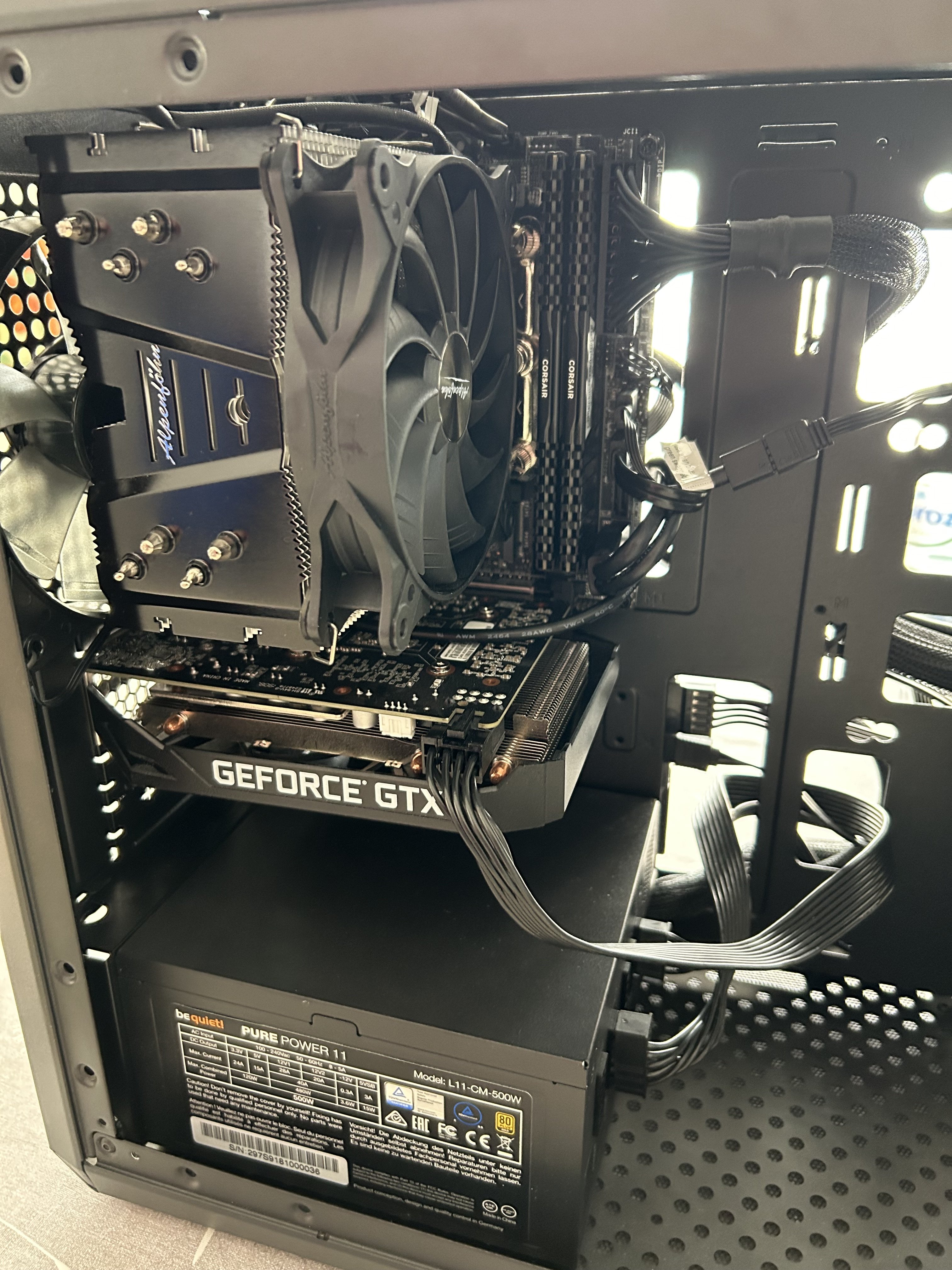

Wenn dein PC denn mal laufen sollte, würde ich gerne einen Screenshot der Datenträgerverwaltung sehen.
Und ein Foto des Innenlebens des PC.

So bin nun zu Hause.
Hier einmal das erste Bild, ich finde keinen Lüfter am Netzteil-Gehäuse, das ist doch verkehrt montiert.
