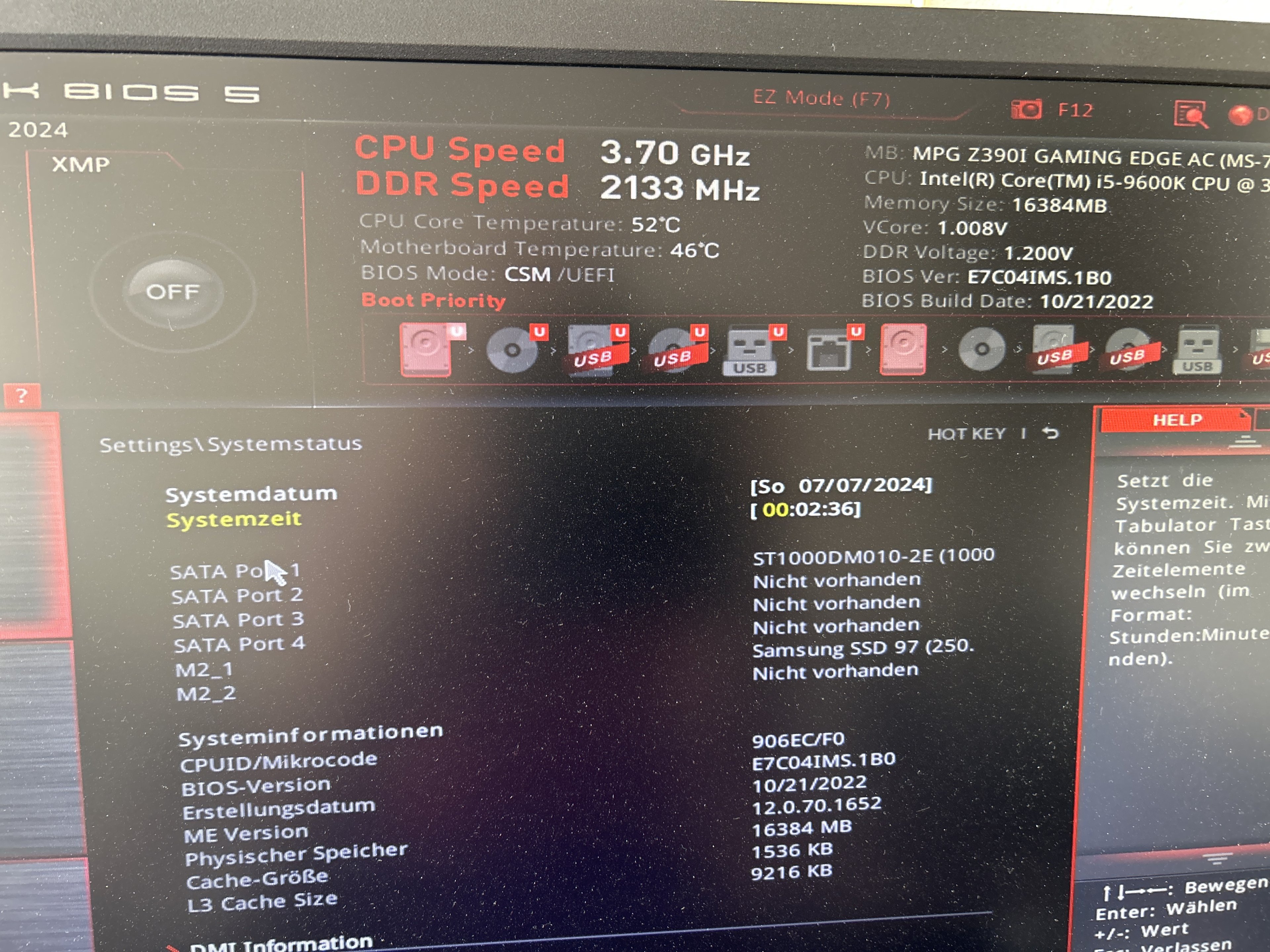

CPU-LED beim Start verhindert das Booten
Bios Version…. übriges speichert das Bios meine Einstellungen nicht…
E7C04IMS.1BO

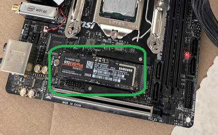

SSD: Samsung 970 EVP Plus 250GB

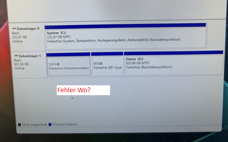

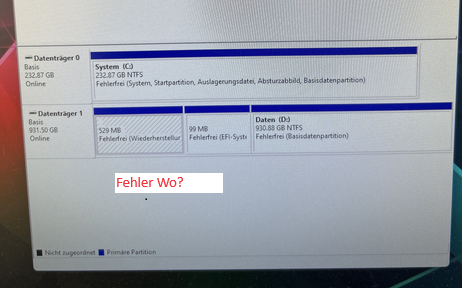

Ich habe eben erst die DTV gesehen, und den Fehler gefunden. Bin mal gespannt, ob jemand den findet.
Ich verweise zusätzlich auf #3
Auch der windows Bootmanager ist da nicht zu sehen

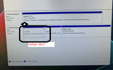

Dein Windows ist auf der 250 GB Samsung installiert = soweit korrekt.
Aber der Windows Bootmanager ist auf der 1 TB Platte, und wenn du die abklemmst, startet dein PC nicht mehr, da kein Bootmedium vorhanden.
Die 100 mb Efi und die 529 MB Wiederherstellung würden auf DT 0 gehören.
Am besten, du installierst Windows neu, und klemmst dabei die 1 TB Platte ab.
Funktioniert auch jahrelang, aber Dein Bootmanager ist auf der falschen Platte.

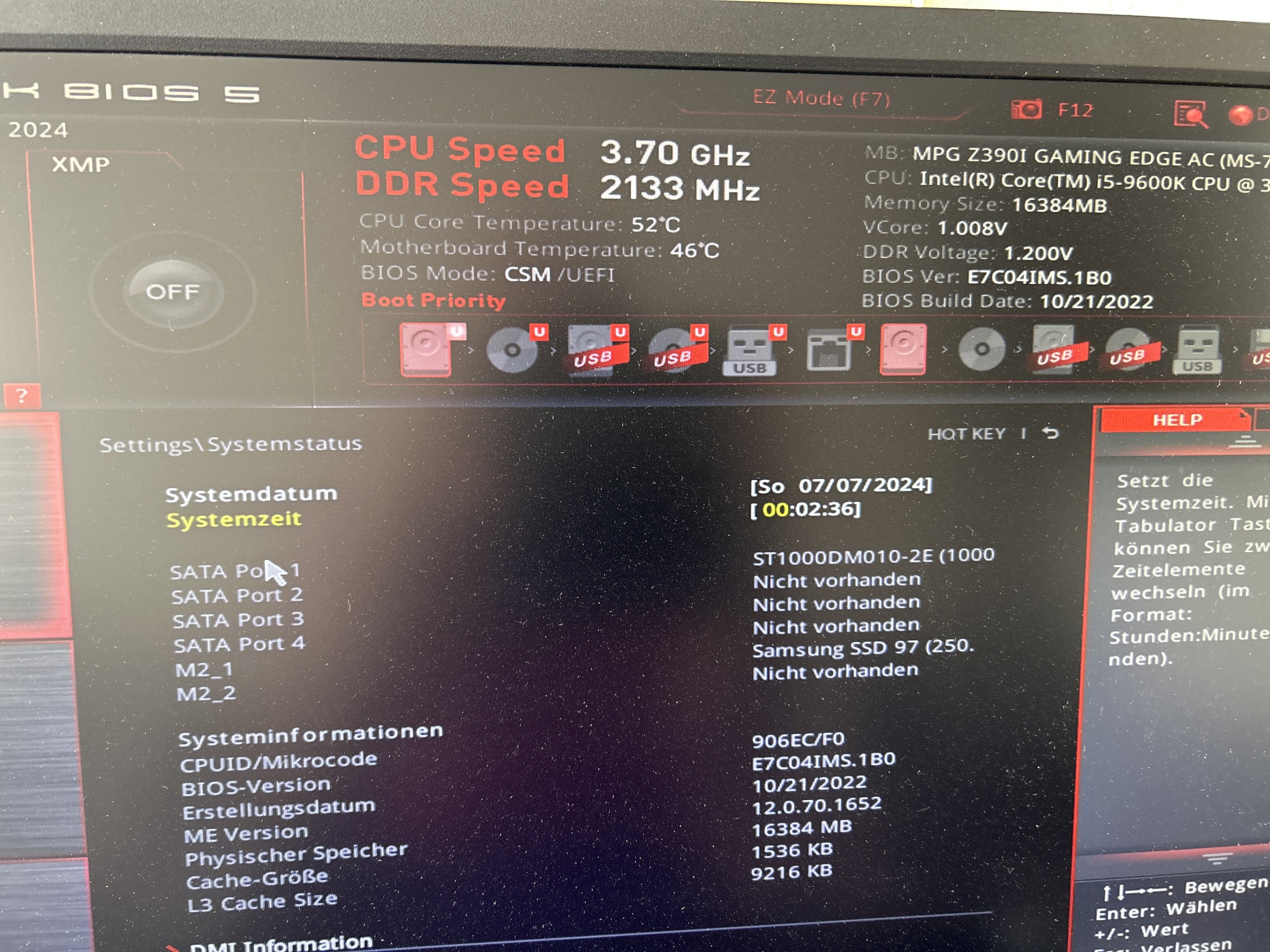

Im UEFI steht der an erster Position der Bootreihenfolge?

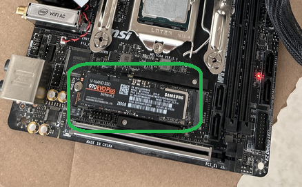

Und was ist mit der fehlenden SSD?
Reaktionen: Ponderosa

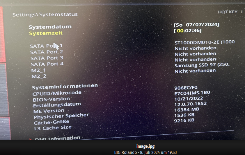

dort habe ich nur Daten von Anno 1800 drauf 😎 sonst nix
ich kann doch nicht einfach das Windows neu installieren, dann verliere ich ja die Lizenzen für Win11, Office und Virenscanner?!
Ich hatte schon zu Beginn eine SSD und hatte das Windows nie auf der HDD installiert gehabt.

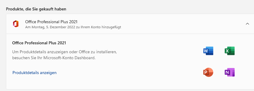

Die Win 11 und Office verlierst du nicht, wenn du ein MS Account hast, und deine Lizenz in dem eingetragen ist.
Virenscanner braucht man keinen extra, Der Windows Defender reicht vollkommen.

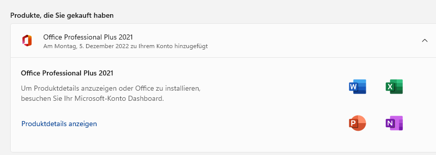

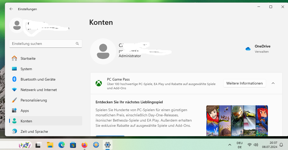

So sieht zb. meineOffice Lizenz in meinem Konto aus.
Reaktionen: KalleB
und die Win 11 Lizenz ist dann auf dem Bootstick drauf?
Nachtrag: Aha auch auf dem Account von MS…

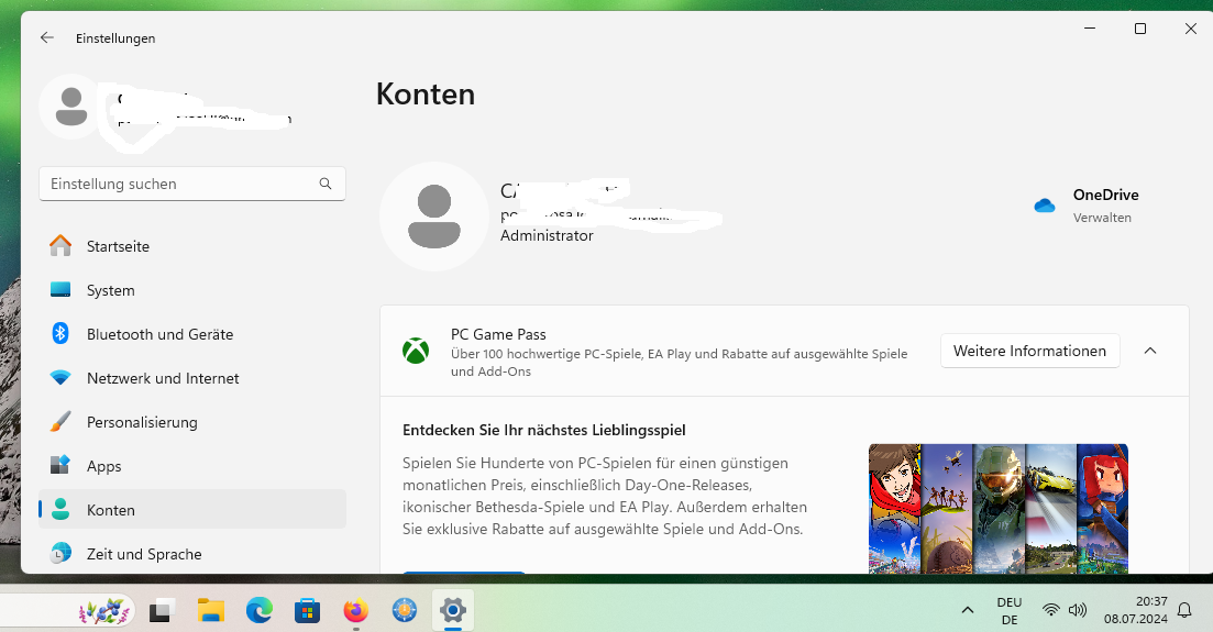

Nein, die ist in deinem MS Account hinterlegt. Dazu gehst du in Win 11 auf Konten
Dein Windows 11 aktiviert sich dann automatisch beim ersten Mal, wenn du dich mit dem Internet verbindest.

Wenn man Windows auf einer leeren (Initialisierung erfolgt, Partitionierung nicht) SSD neu installiert, dann werden die benötigten Partitionen (Wiederherstellung, EFI mit dem Bootmanager und die Systempartition korrekt angelegt.
Deine Variante wird deshalb nicht funktionieren.
Deshalb bei der Installation von Windows zuerst alle Partition der SSD löschen und Windows neu installieren.
Lass das sinnlose Rumgebastele sein und mach es gleich richtig.
