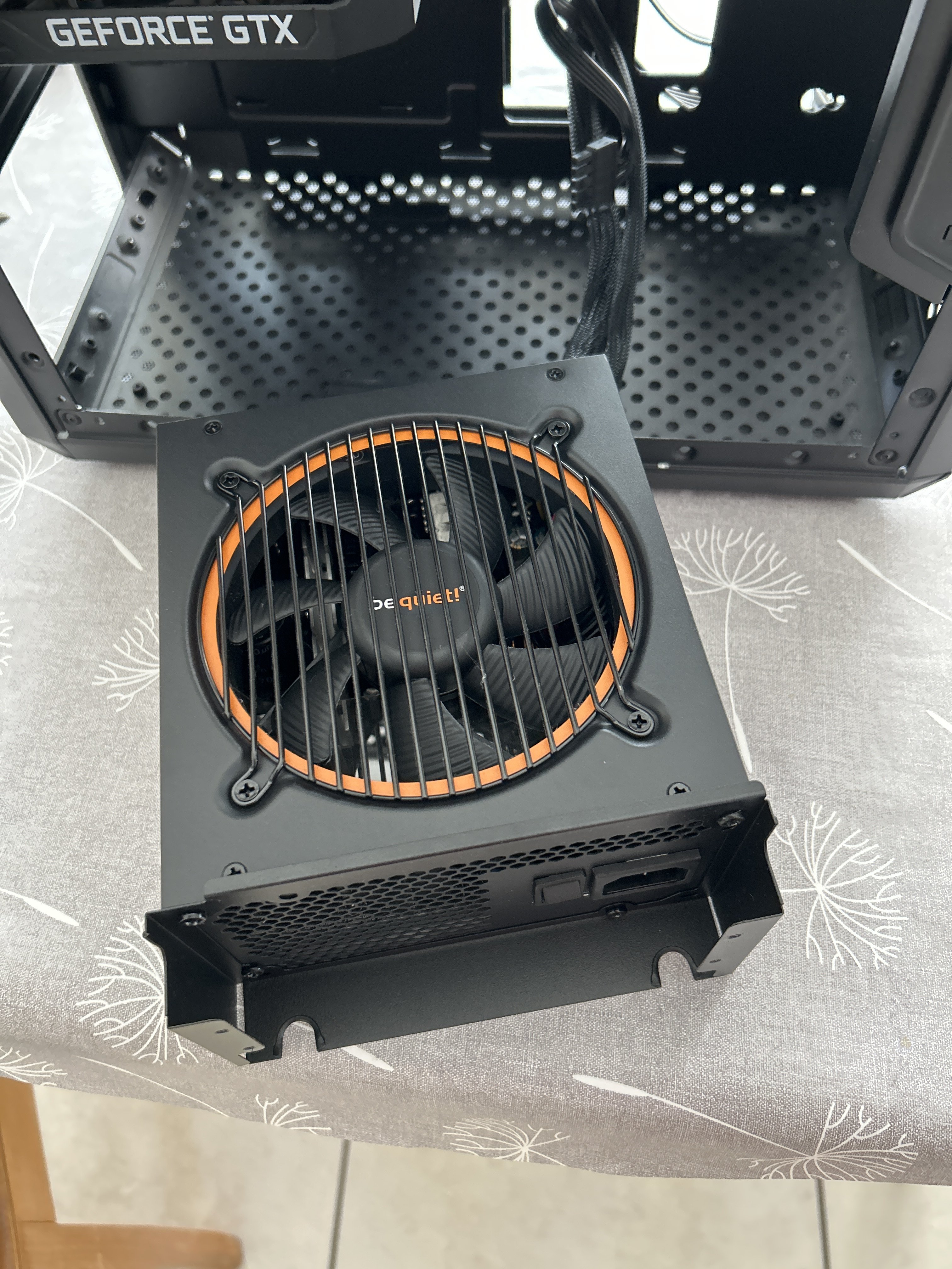

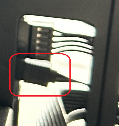

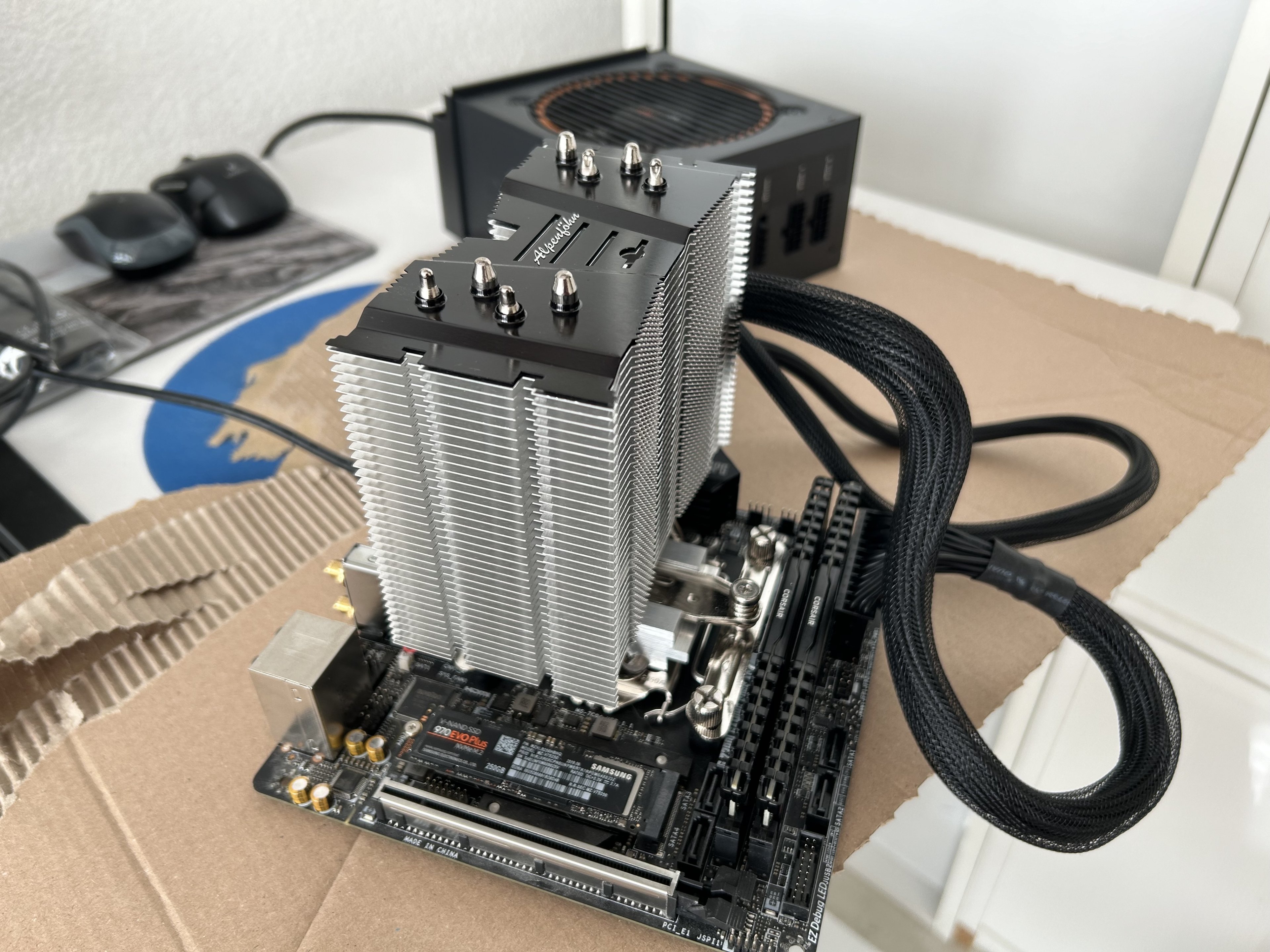

der Fan gehört sicher nach oben, damit er mehr Luft ansaugen kann?!
P
Ponderosa
Sitzt schon korrekt, wie oben gezeigt.

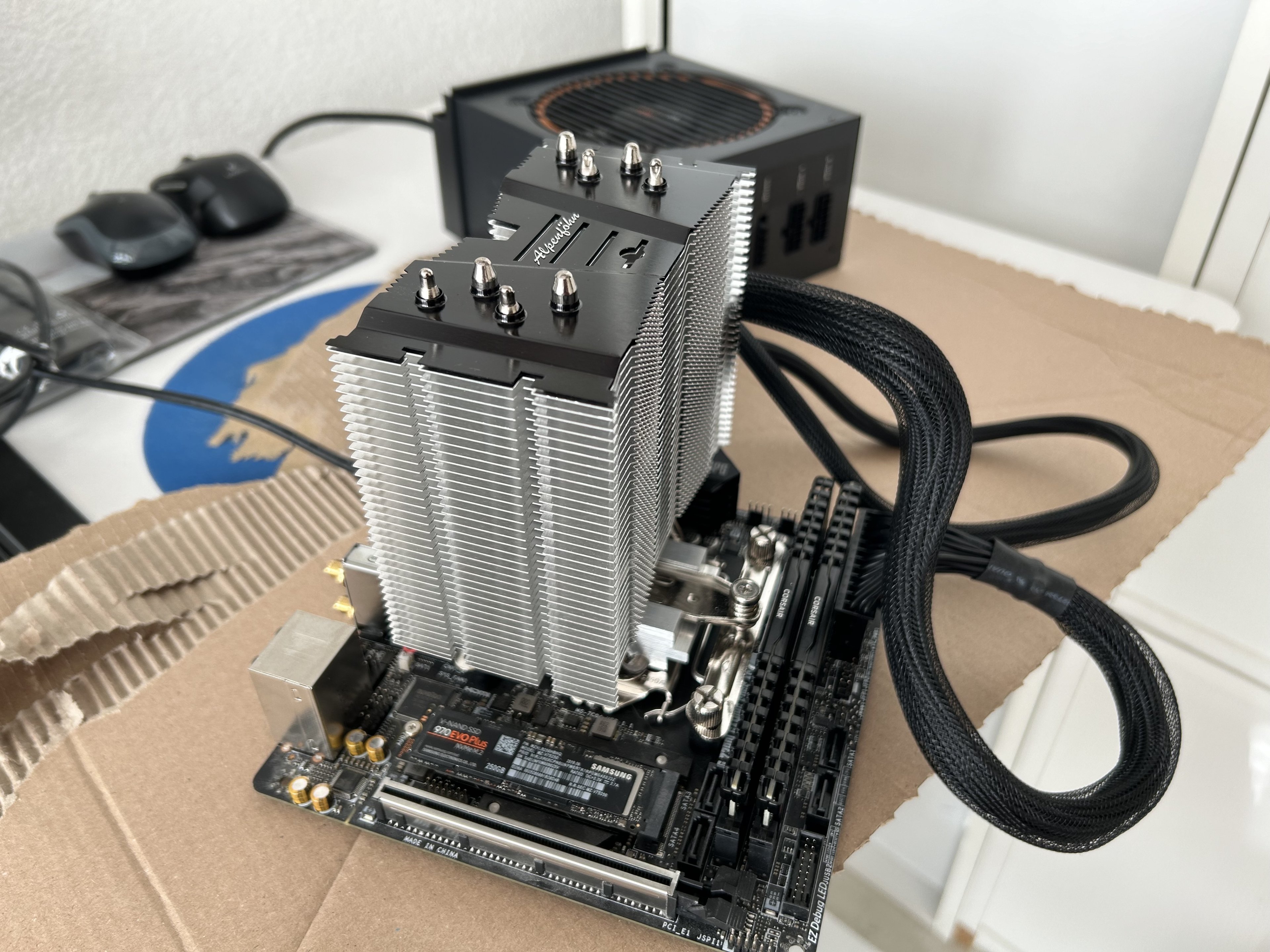

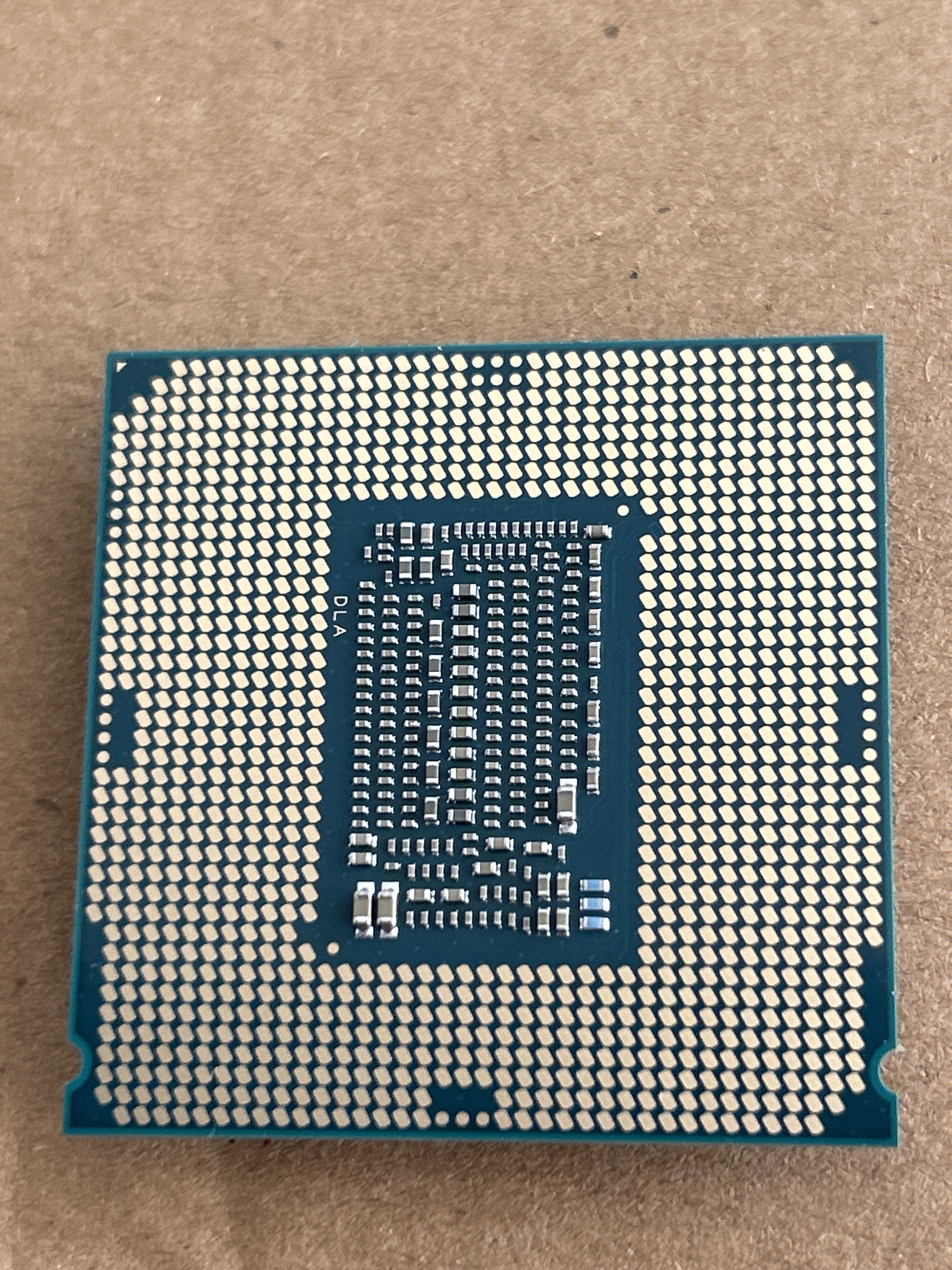

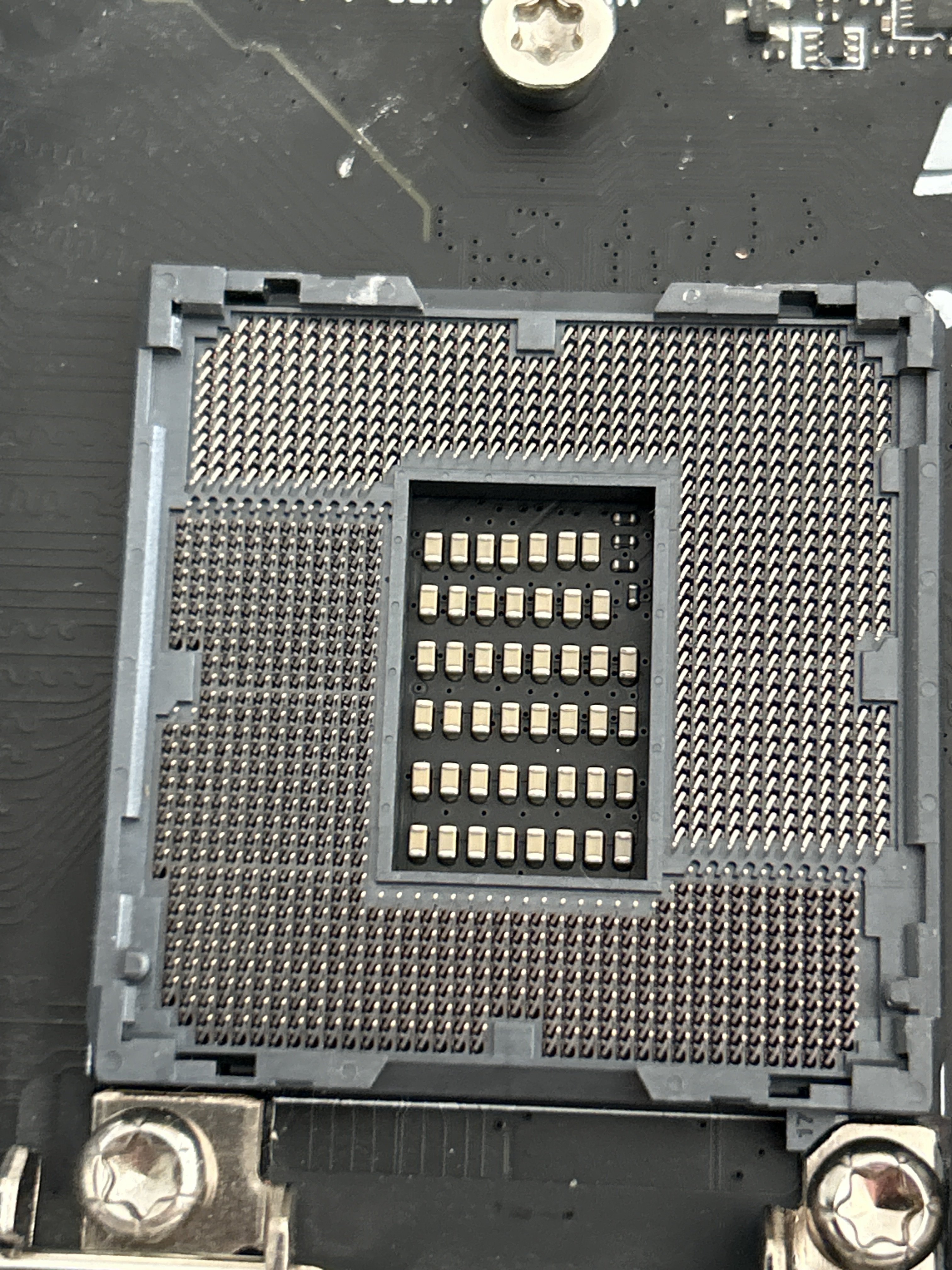

Mikrorisse würdest du nicht sehen.
Neu einbauen und weniger Fest anziehen und schauen.

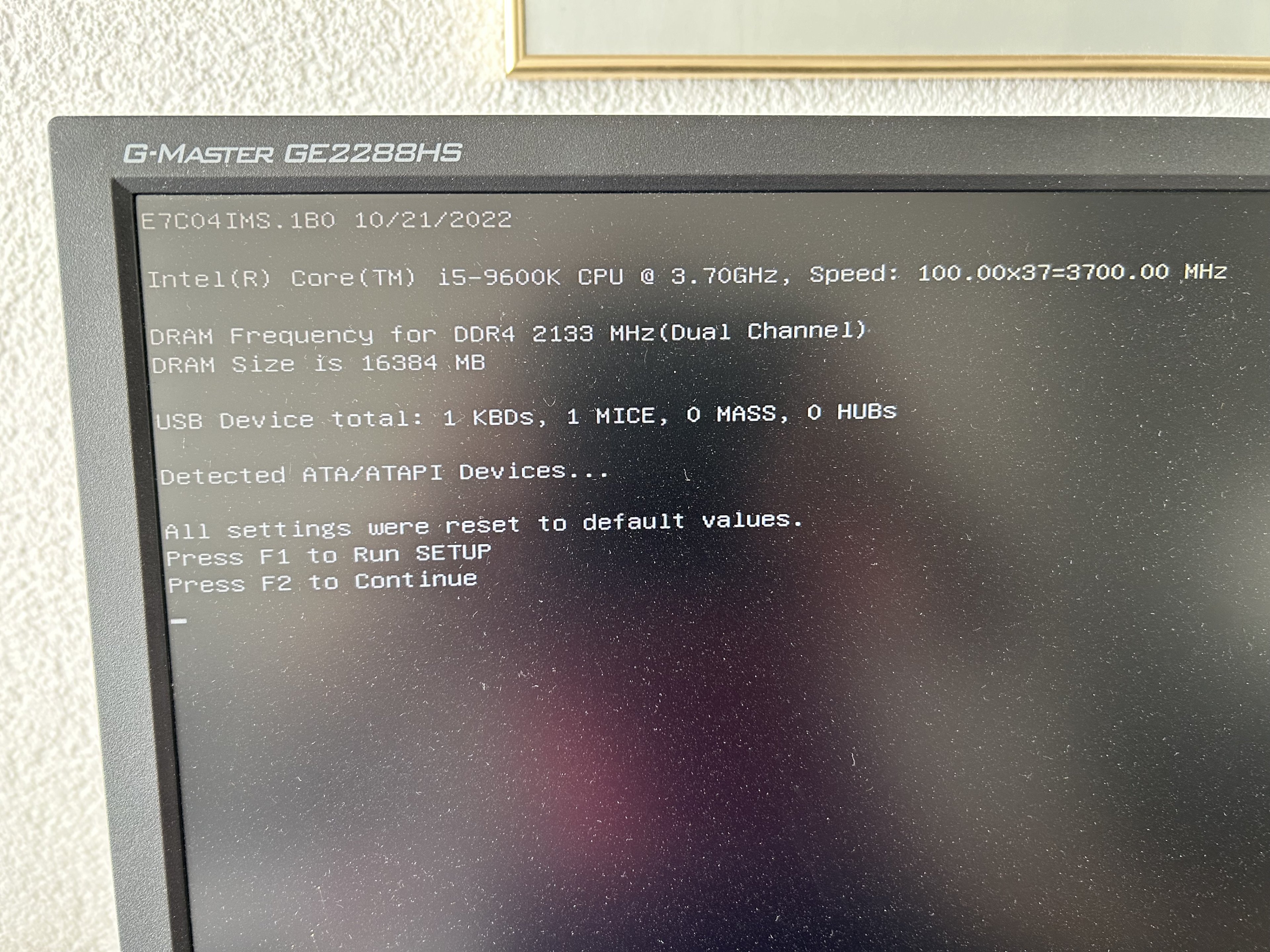

Ich finde nichts, was da auf eine Batterie hinweist.

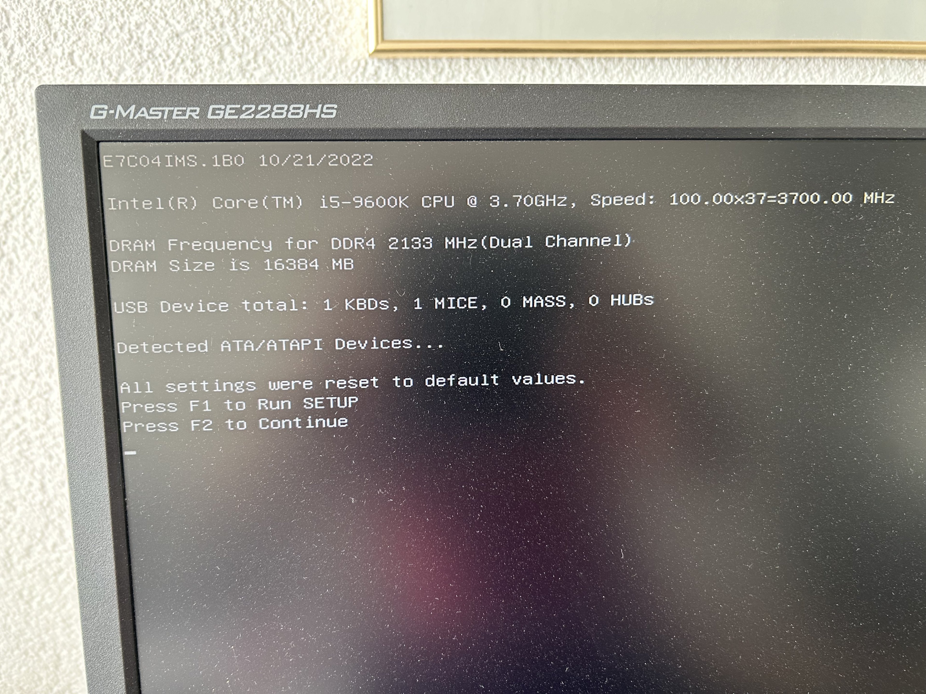

den Text auf dem Bildschirm, jedoch habe ich vorgestern die Batterie gewechselt!
PC Startet nicht, versuche mal ohne SSD…
Ohne SSD und HDD leuchtet das LED Boot
P
Ponderosa
Da ist alles korrekt. Ich hab noch nie gesehen, dass da auf eine Batterie hingewiesen wird.

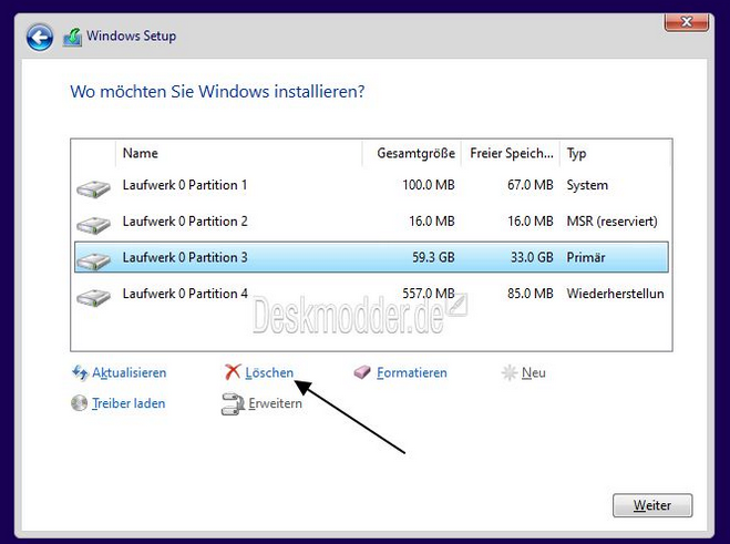

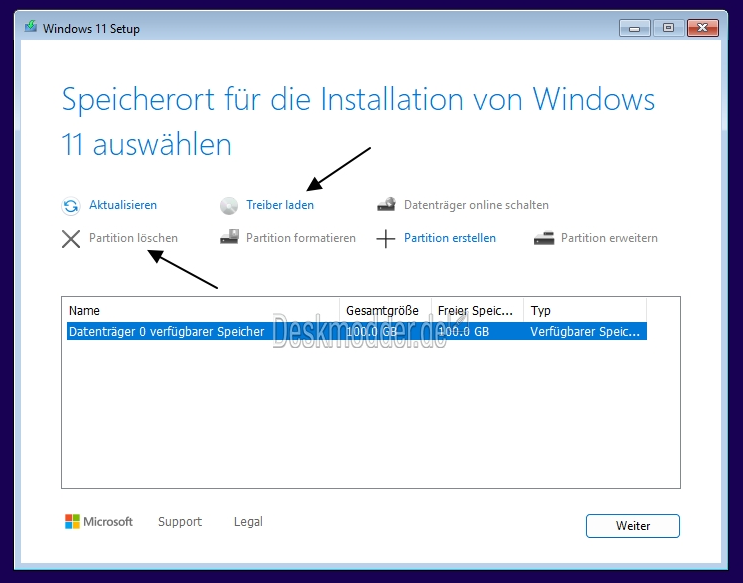

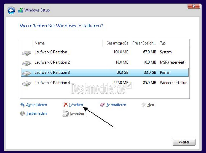

Dann fertige dir mal einen USB-Stick mit Windows Installationsmedium an, und nur versuchen Windows auf der NVMe zu installieren.
Möchte Wissen, was du da auf der SSD siehst?
Musst ja nicht installieren.
Bei Bild 2 wäre Win installiert.

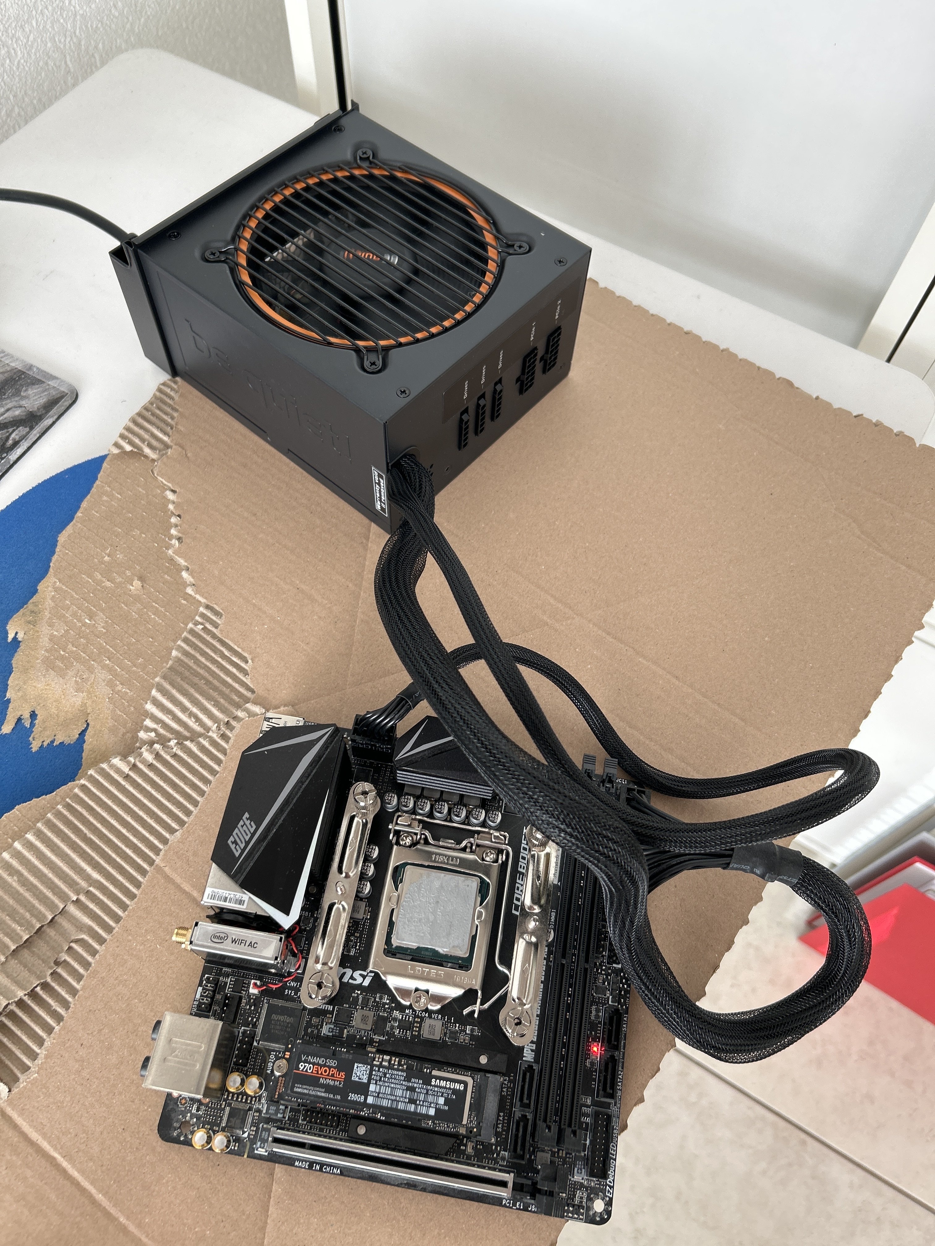

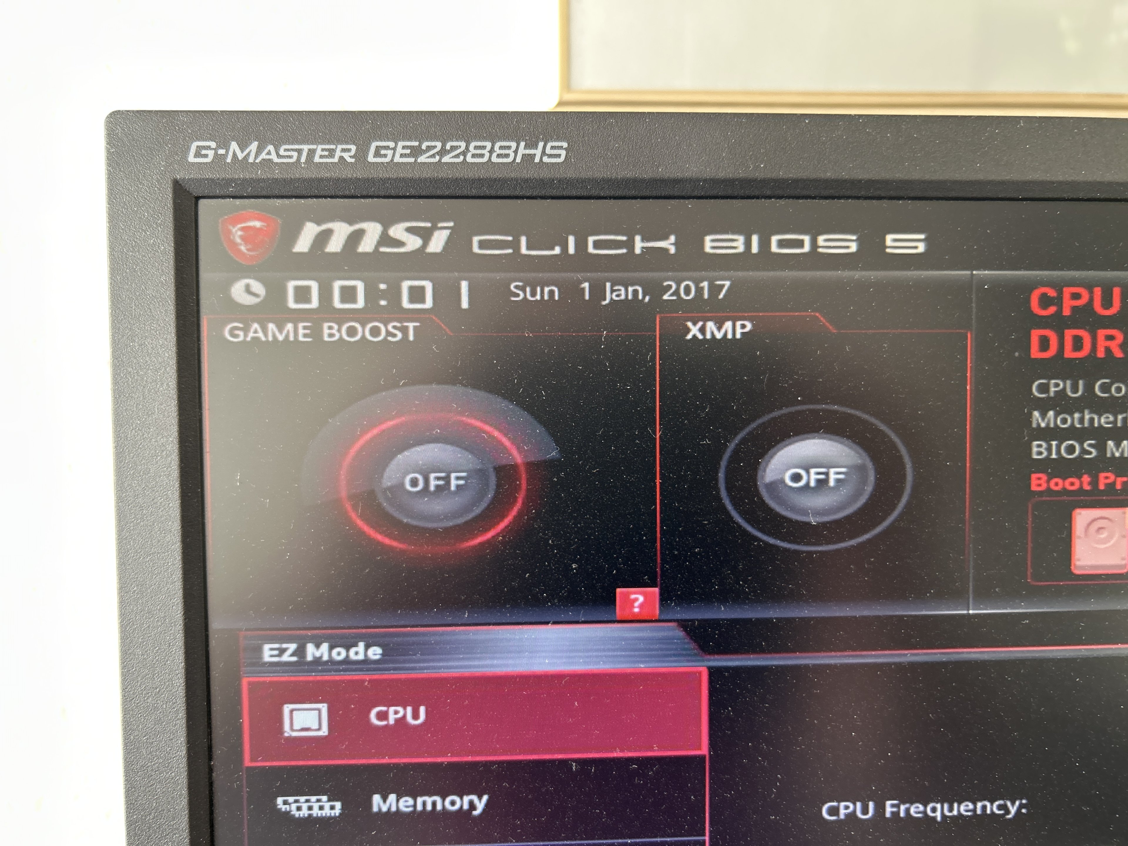

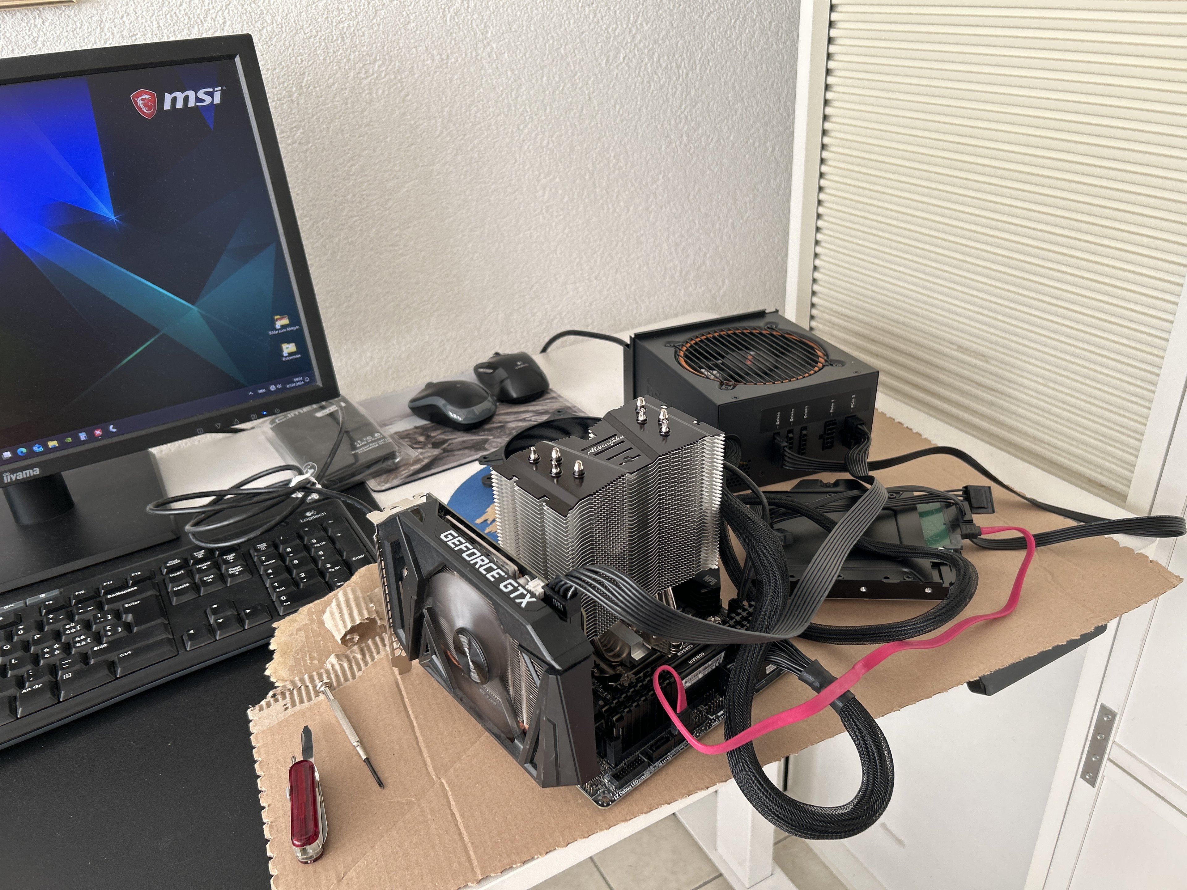

Immerhin sind wir ein Stück weiter.
Kiste scheint ja zu laufen.
Nächster Schritt, wird die SSD erkannt und dann eben auch das Windows?
CMOS nochmal resetten, Batterie sitz Überprüfen.
Hast du irgendeinen OC aktiviert?
XMP geladen oder so?
- Okt. 2019
- 24

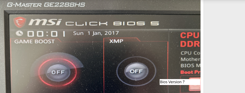

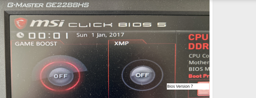

Das Bios wurde geresetet, das sieht man doch an der Uhrzeit?!

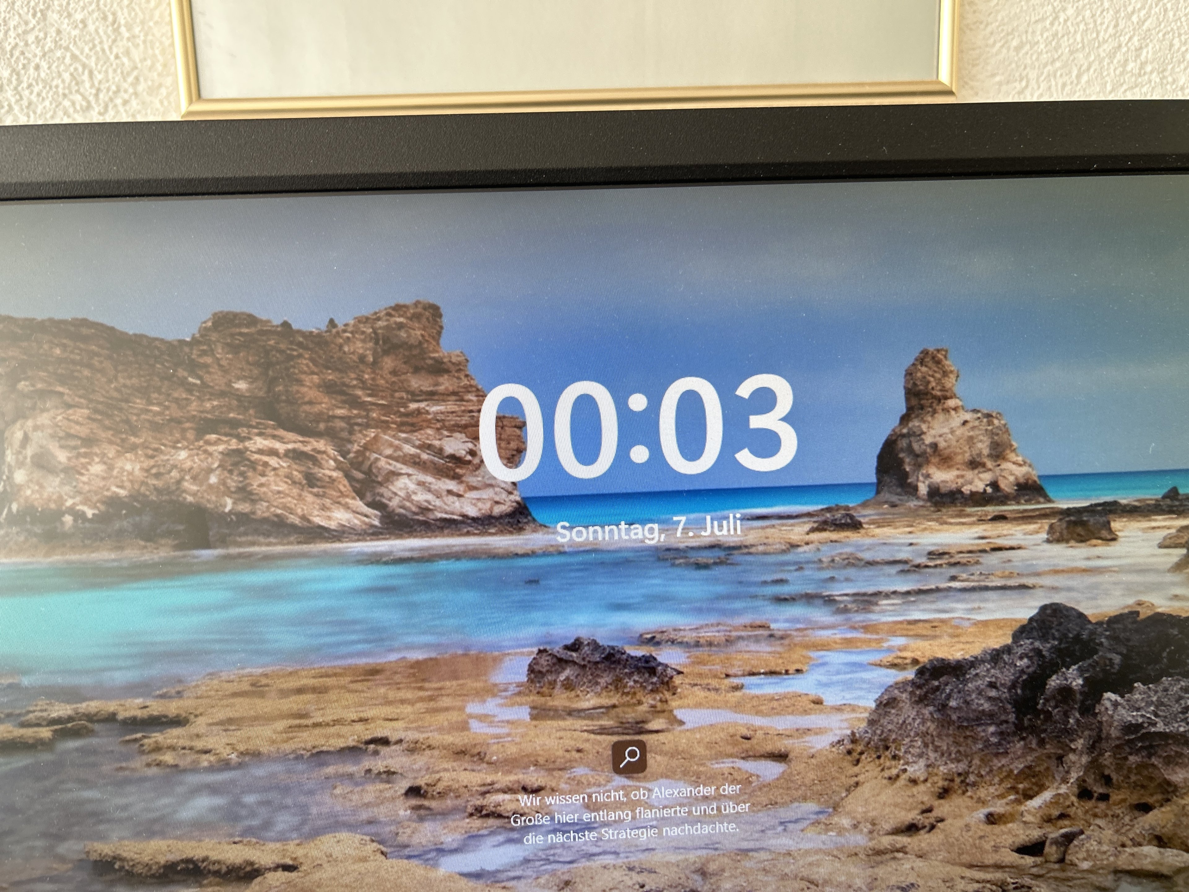

Ja, läuft ja. Wo ist jetzt noch ein Problem? Außer falschem Datum/Zeit

jetzt kommt das Reset vom Bios nach Anleitung.
OC und XMP nein, denke ich, das würde man im Bios sehen….

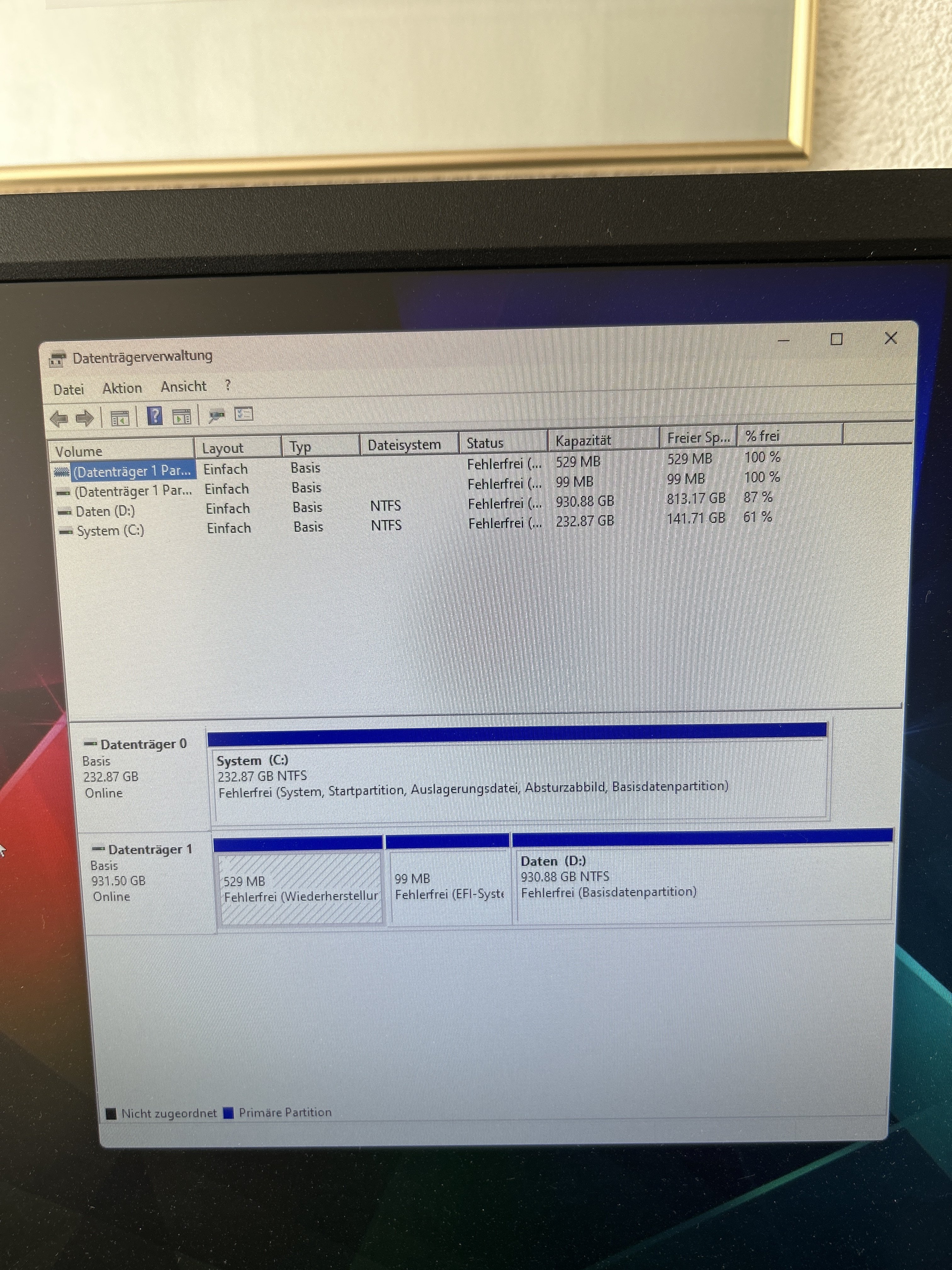

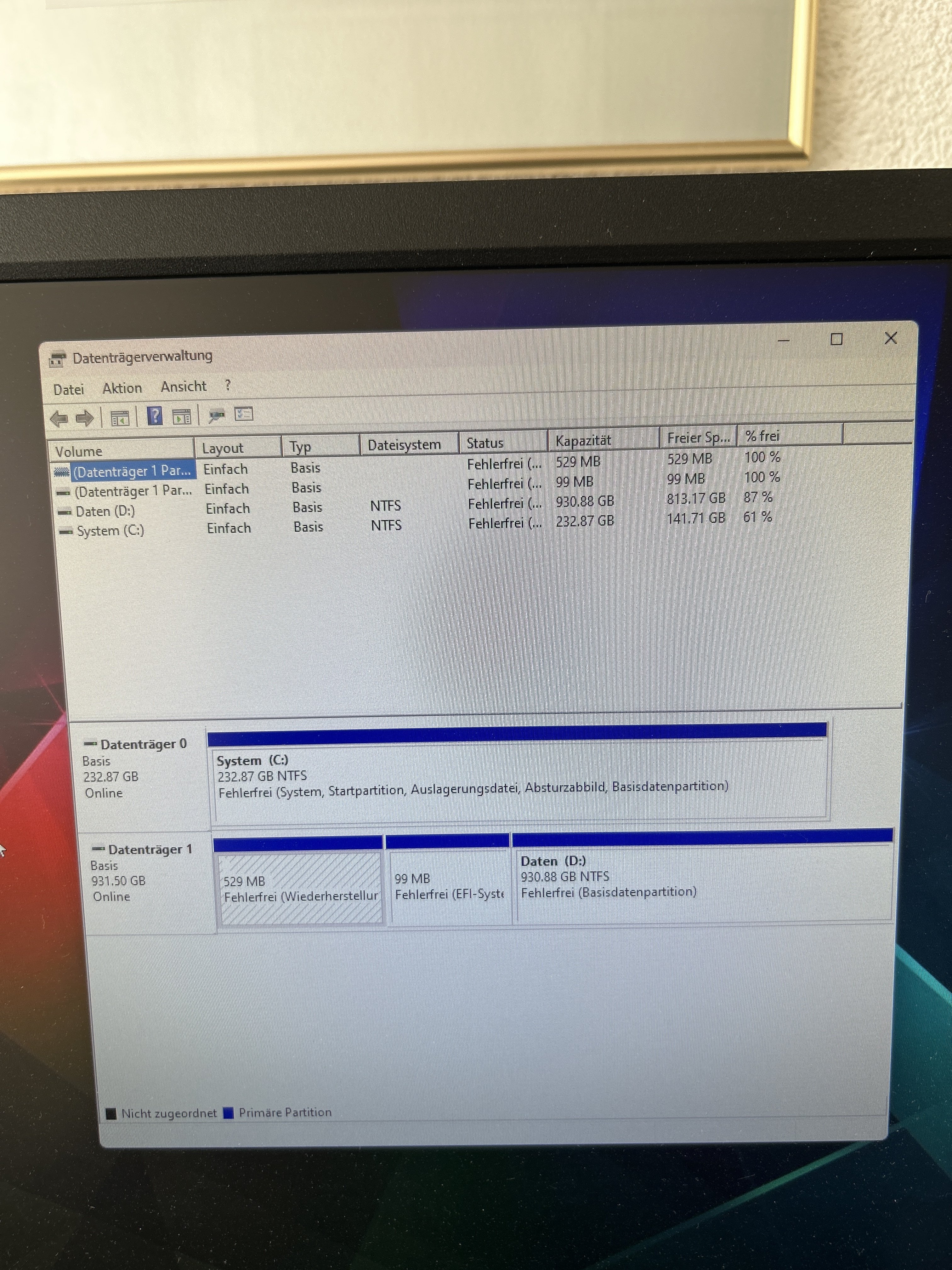

Ein Screenshot der Datenträgerverwaltung würde mich noch interessieren.

Die Option, dass beim evtl. zu festen Anziehen des Kühler was kaputt gegangen sein kann, besteht immernoch.

Wird sie im Bios erkannt?
Klingt immer mehr nach Board mit knacks
