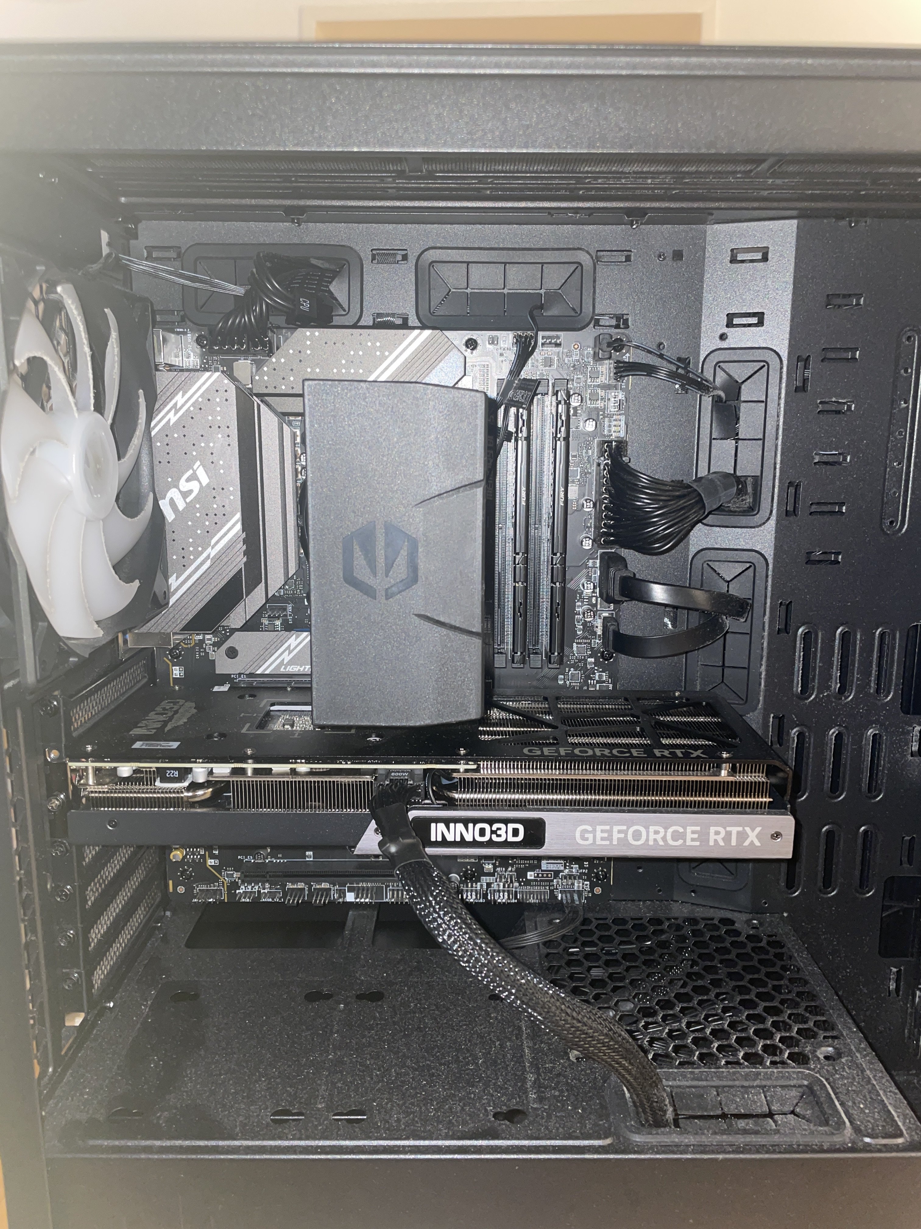

Hast du nur das Netzteil ausgetauscht, oder auch die Kabel?
Mach bitte mal ein Foto vom Innenleben deines PCs mit abgenommenem Seitenteil.
Reaktionen: Spedix
Ich habe erstmal alle kabel dran gelassen und nur das stromkabel und netzteil getauscht.
Das Stromkabel der Grafikkarte, bzw der Stecker für die Grafikkarte ist ziemlich empfindlich. Das würde ich als nächstes mal austauschen. Achte darauf, es frühestens 4 cm nach dem Stecker für die Grafikkarte zu biegen. Direkt hinter dem Stecker sollte man das nicht biegen.
Achte auch sehr genau drauf, dass der Stecker vollständig eingerastet ist.
Kann man dan grundsätzlich zu viel drücken? Ich will auch das es richtig einrastet möchte aber auch nicht zu kräftig drücken.
Reaktionen: wrglsgrft
Bestimmt. Du kannst aber auch einfach optisch kontrollieren, ob der Stecker richtig drin ist. Der Spalt zwischen Stecker und Buchse muss vollständig geschlossen sein.

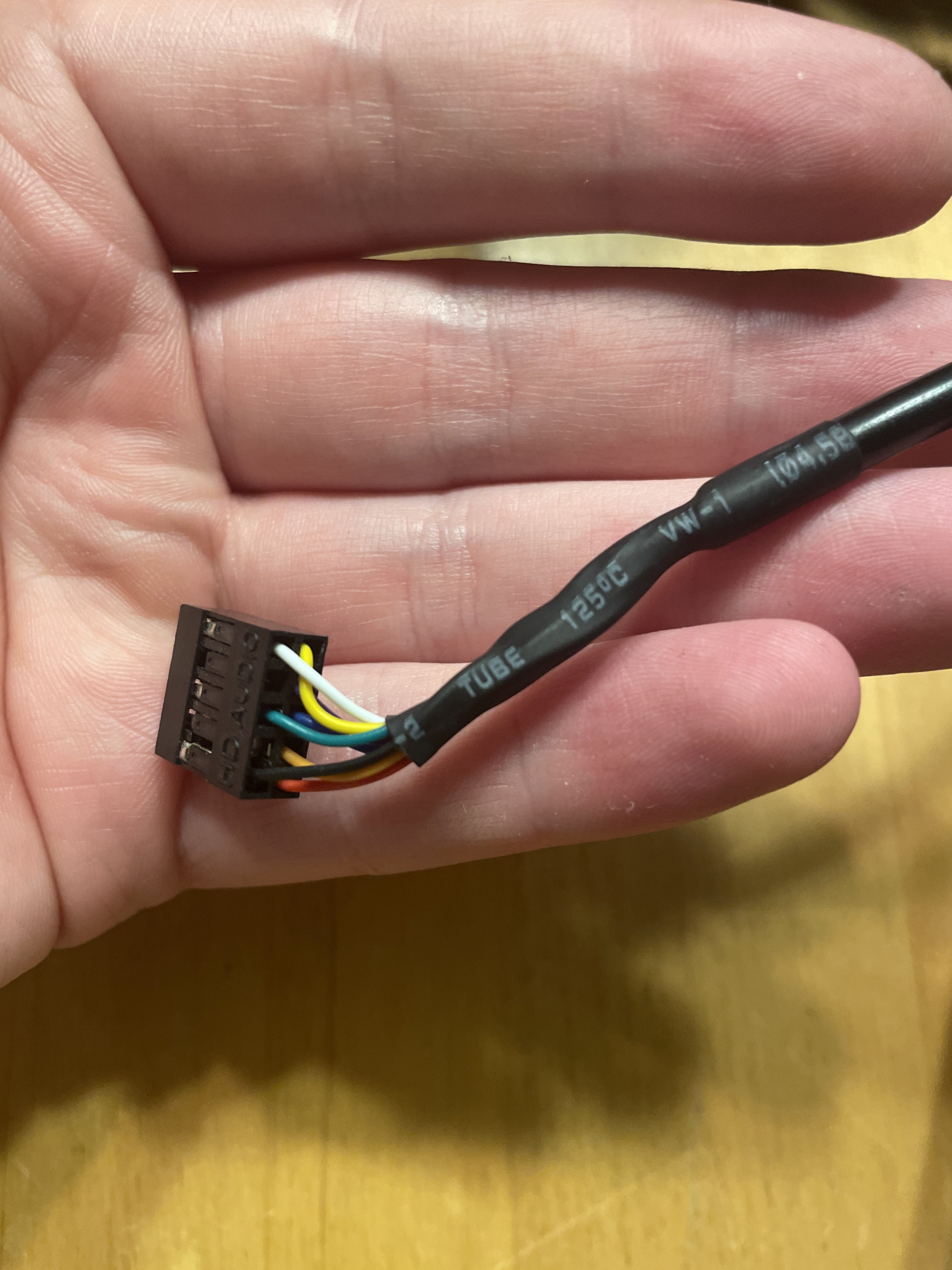

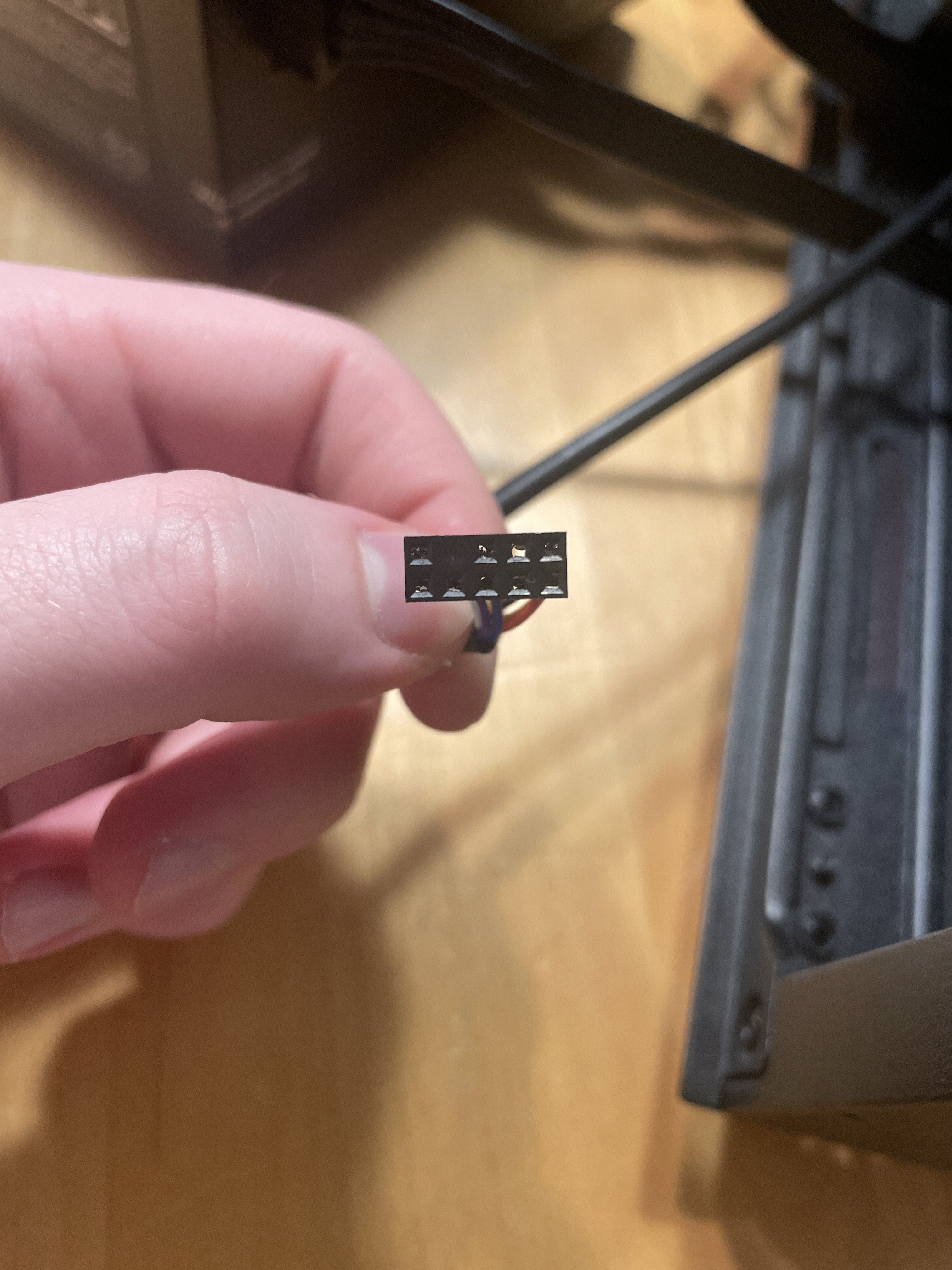

Okay, danke. Kannst du mir vielleicht sagen, wozu diese Kabel gehört es ist grade nicht angesteckt

Das ist das Kabel für Kopfhörer und Mikrofonanschluss vom Gehäuse, das gehört am Mainboard angesteckt, meistens unten rechts.
Steht aber im Handbuch, wo genau der ist.

Ich habe jetzt auch ein neues kabel genommen für die grafikkarte aber probleme sind immer noch da cpu leuchtet kurz rot und dram kurz orange läuft leider immer noch nicht
Bei dubaro. Tatsächlich läuft es grade doch. Der stecker der grafikkarte war beim ersten mal nicht richtig drin jetzt scheint es grade alles zu laufen zumindest noch
