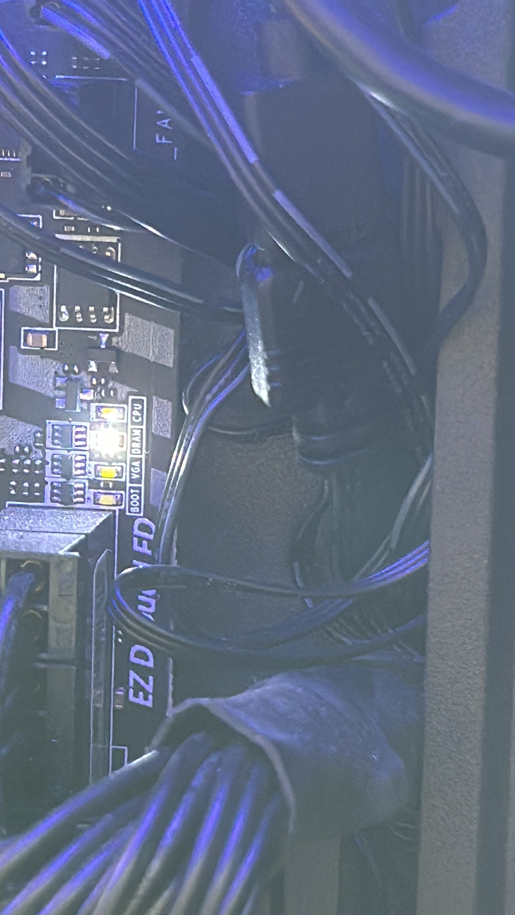

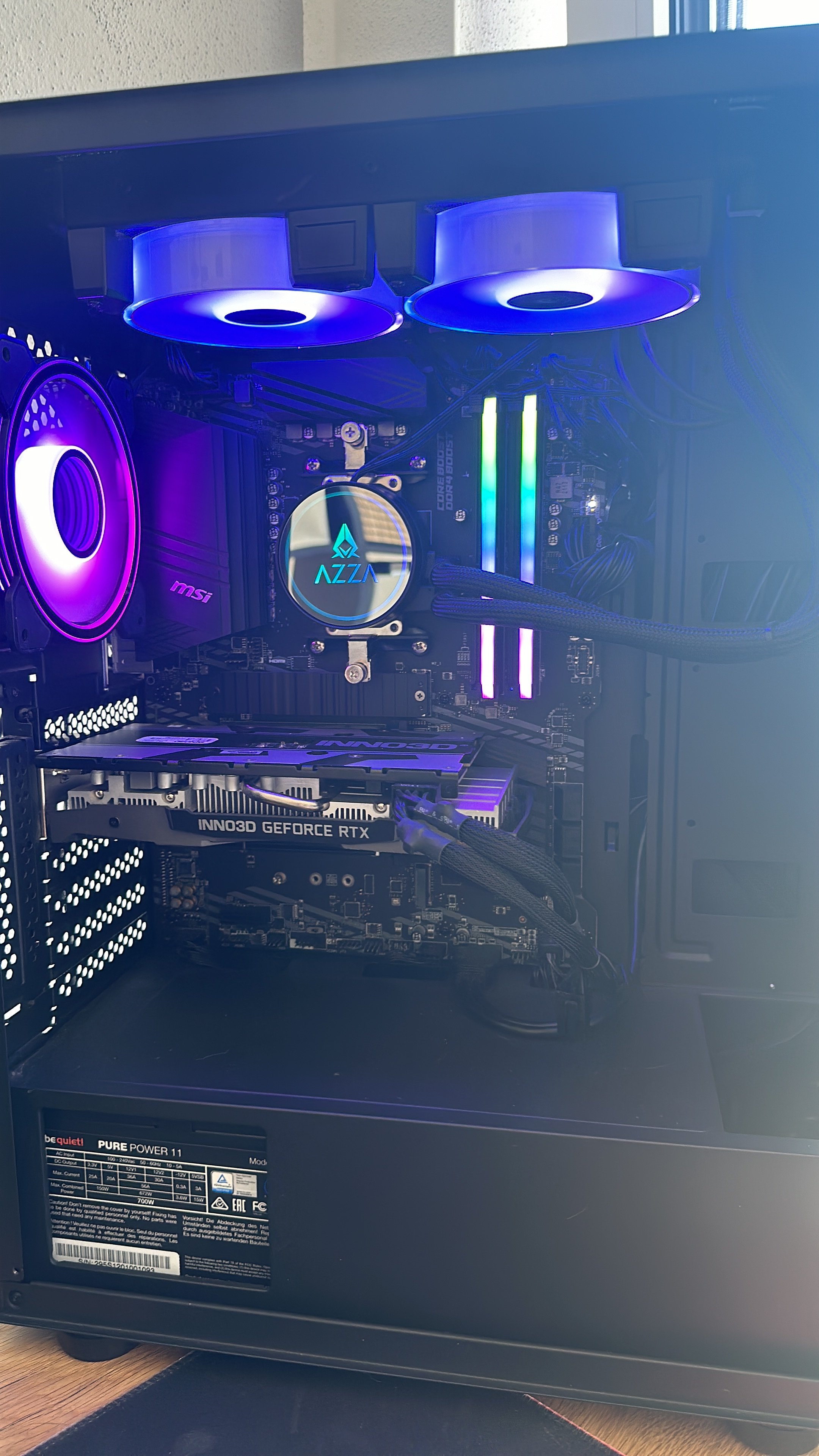

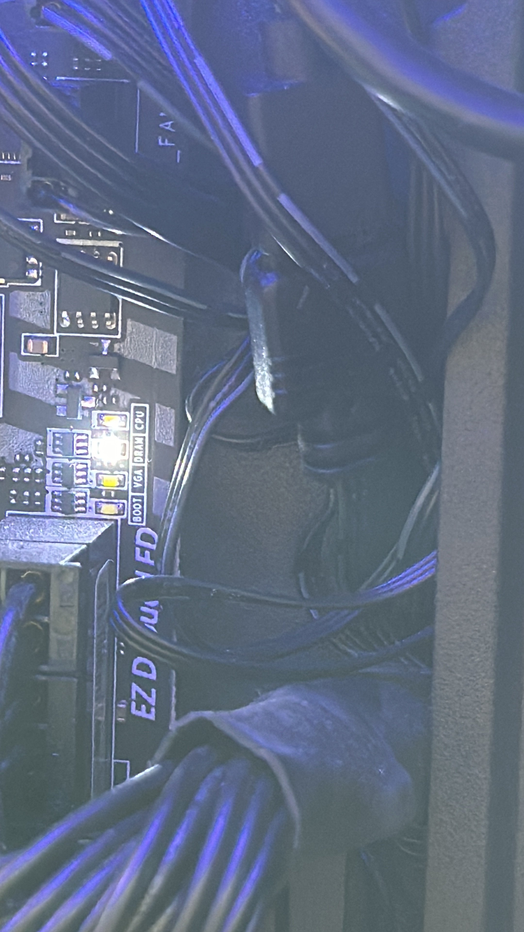

wollte meinen pc Upgraden CPU (Ryzen 9 5900x) und Grafikkarte (RTX 4070) Grafikkarte wurde nicht gewechselt bisher. Beim Wechsel der CPU hatte ich das Problem:
kein Bild am Desktop und weiße DRAM Leuchte leuchtet (kein pipsen)
Beim einschalten leuchten die LEDs am mainboard in dieser Reihenfolge
1 CPU an
2 CPU aus DRAM AN (bleibender Zustand)
VGA und Boot Dauer aus

(Mouse und Tastatur (leuchten nicht)
CMOS kann helfen da Settings auf gefault gesetzt wird . Probiere es mal mit einem ram Riegel …
Reaktionen: H3llF15H
100% erst einmal Clear Cmos durchführen. Bitte auch noch einmal checken ob die CPU auch wirklich korrekt im Sockel sitzt. Manchmal sieht es so aus, ist jedoch dennoch nicht der Fall =).
Evtl. bitte nur mit einem RAM-Stick im 2.Slot von der CPU aus gesehen den PC starten.
Alte CPU mal reinmachen und dann ein BIOS/UEFI Update durchführen.
Reaktionen: mcbloch und H3llF15H
Und nicht vergessen: Abwarten. Der erste Start mit einer neuen CPU kann unter Umständen auch mal etwas länger dauern.
Reaktionen: Manou, Do Berek und H3llF15H
Siehe #6
Bios Update, sonst wird das nix.
Reaktionen: nutrix
Strom Stecker raus aus der Dose. 3x start Knopf an PC drücken. Danach baust du alle rambausteine raus. Stecke danach 1ram in slot b2 ,starte den PC kann etwas dauern aber er wird starten. In bios rein und im BIOS den Duell channel der RAMs ausschalten den behält das b550 gern mal drin obwohl er auto ausgehen sollte wenn nur 1 Riegel drin ist. Danach fährst du den Rechner runter. Stecke den 2 Riegel in a2 slot und starte das ganze neu. Wider in bios rein sys speichern jnd herunterfahren. Jetzt kommt das entscheidende du steckst jetzt nicht den 3,4 Riegel ein sondern startest den pc ganz normal und gehst ins windows. Den PC herunterfahren und jetzt die letzten 2 dazu stecken , danach normal starten.
Wichtig ganz wichtig bitte nicht während des einstecken der Riegel das Mainboard vom Strom nehmen sobald du das tuhst ,Reset alle Einstellungen und du fängst von vorne an, so doof es klingt.Deshalb achte drauf dich zu entladen und den Riegel vor Einbau auch.
Ich selbst nutze das gleiche Board fürs streamen.
Reaktionen: PsyQz
