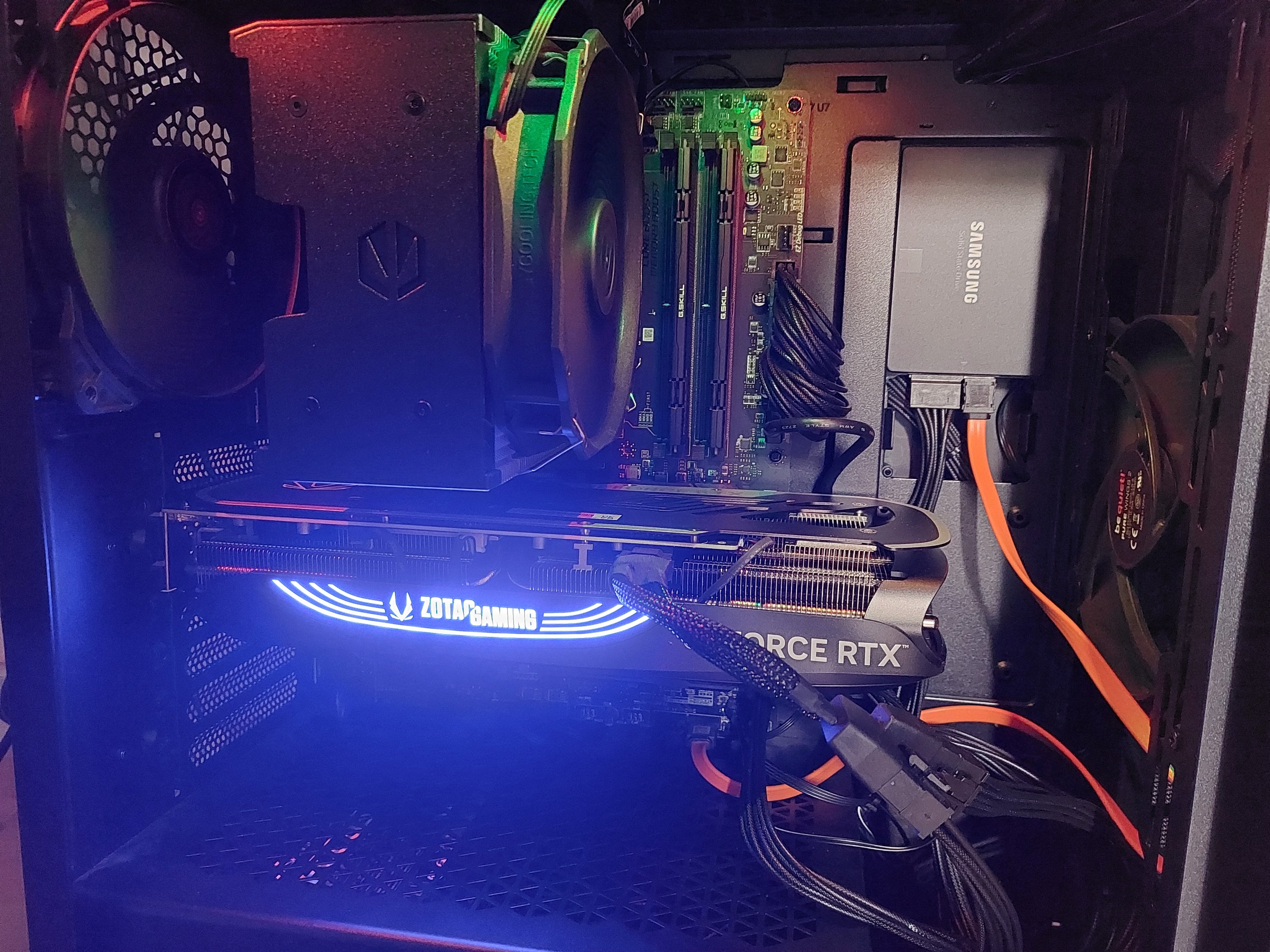

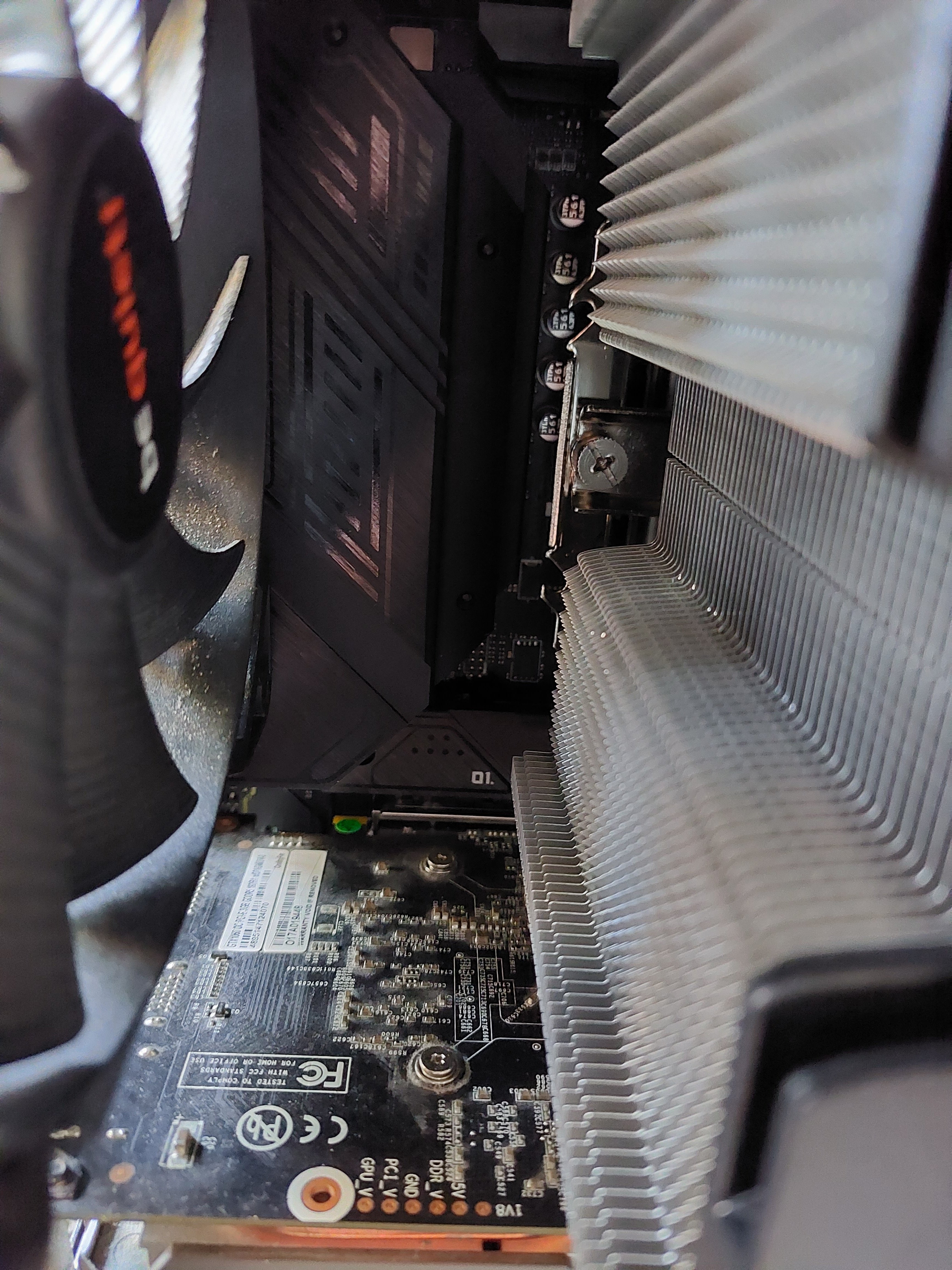

2. Beschreibe dein Problem. Je genauer und besser du dein Problem beschreibst, desto besser kann dir geholfen werden (zusätzliche Bilder könnten z. B. hilfreich sein): Wollte meine neuen PC Komponenten schonmal einrichten bis die neue Grafikkarte kommt. Hat soweit auch alles einigermaßen gepasst. Wollte den PC dann mal mit meiner alten Graka testen und am Anfang kam auch das MSI BIOS. Hab dort gesehen das meine Graka(oder wird das nicht angezeigt, weil bild hatte ich ja) und meine 250GB SSD nicht erkannt werden. Die Temperatur von der CPU lag bei~ 40 grad
Ich kenn mich ehrlich gesagt 0 aus in BIOS-Einstellungen und wollte nur mal schauen welche optionen es gibt. Naja dann hab ich irgendwie auf Flash geklickt und habs dann aber erstmal gelassen und nochmal geschaut ob alles angeschlossen ist. Hab gesehen das ich die Festplatte vergessen hab ans netzteil anzuschließen.
Also gemacht und PC wieder an Strom angeschlossen und nun gibts kein Bild mehr und die CPU Lampe auf dem Mainboard leuchtet rot. Der RAM leuchtet grün.
...Hab den Prozessor freigelegt und geschaut ob da alles richtig sitzt und die Kabel zum Netzteil nochmal überprüft, dann nochmal angeschlossen und selber Fehler CPU leuchtet rot und kein Bild.
Graka auch nochmal raus und wieder rein.
Wärs nur kein Bild hätte ich gedacht es liegt an der veralteten Graka (neue kommt heute), aber die rote CPU leuchte lässt auf ein anderes Problem schließen nehm ich an.
Bin echt etwas am verzweifeln, hab Angst das ich was kaputt gemacht habe.:(

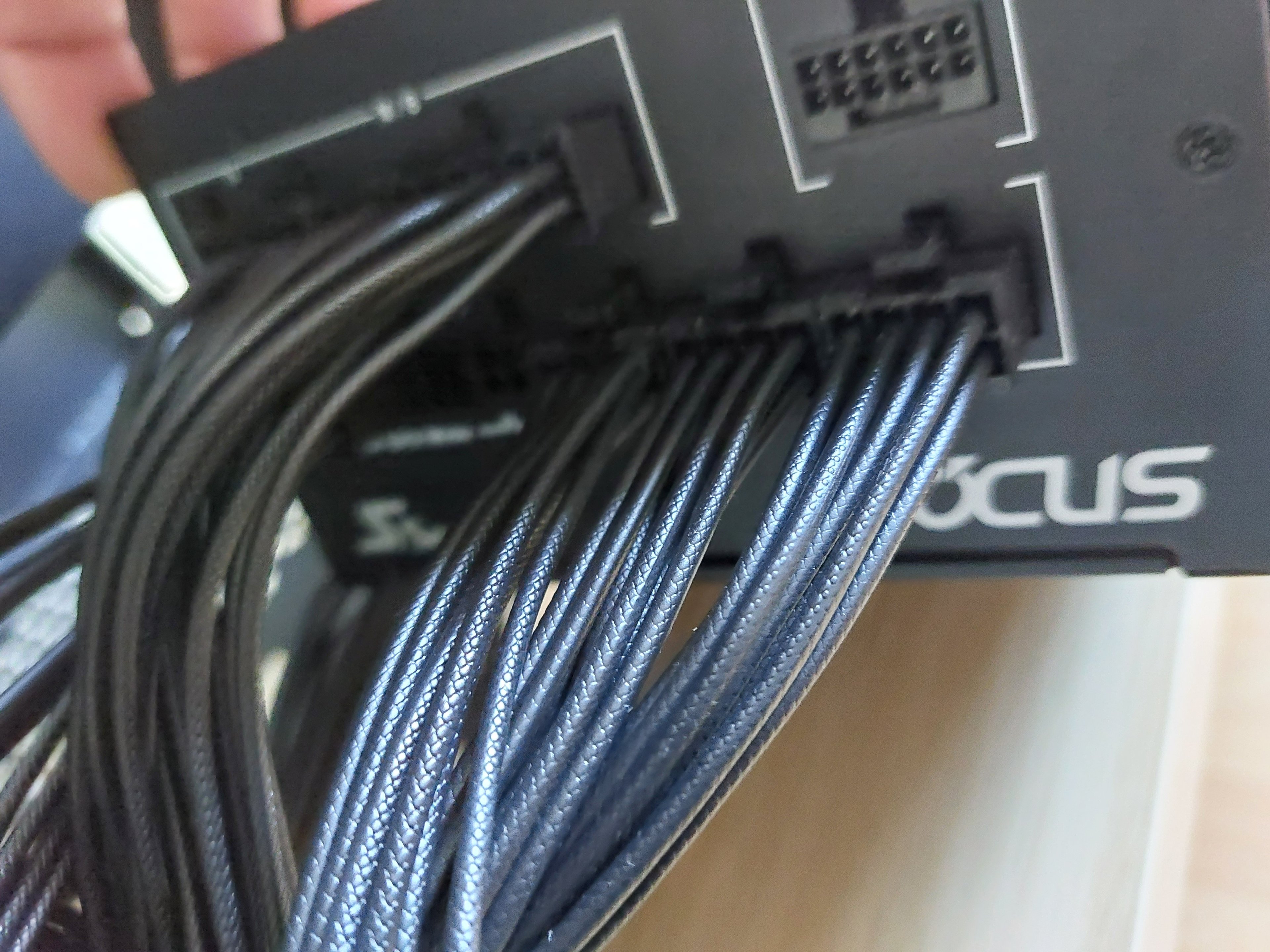

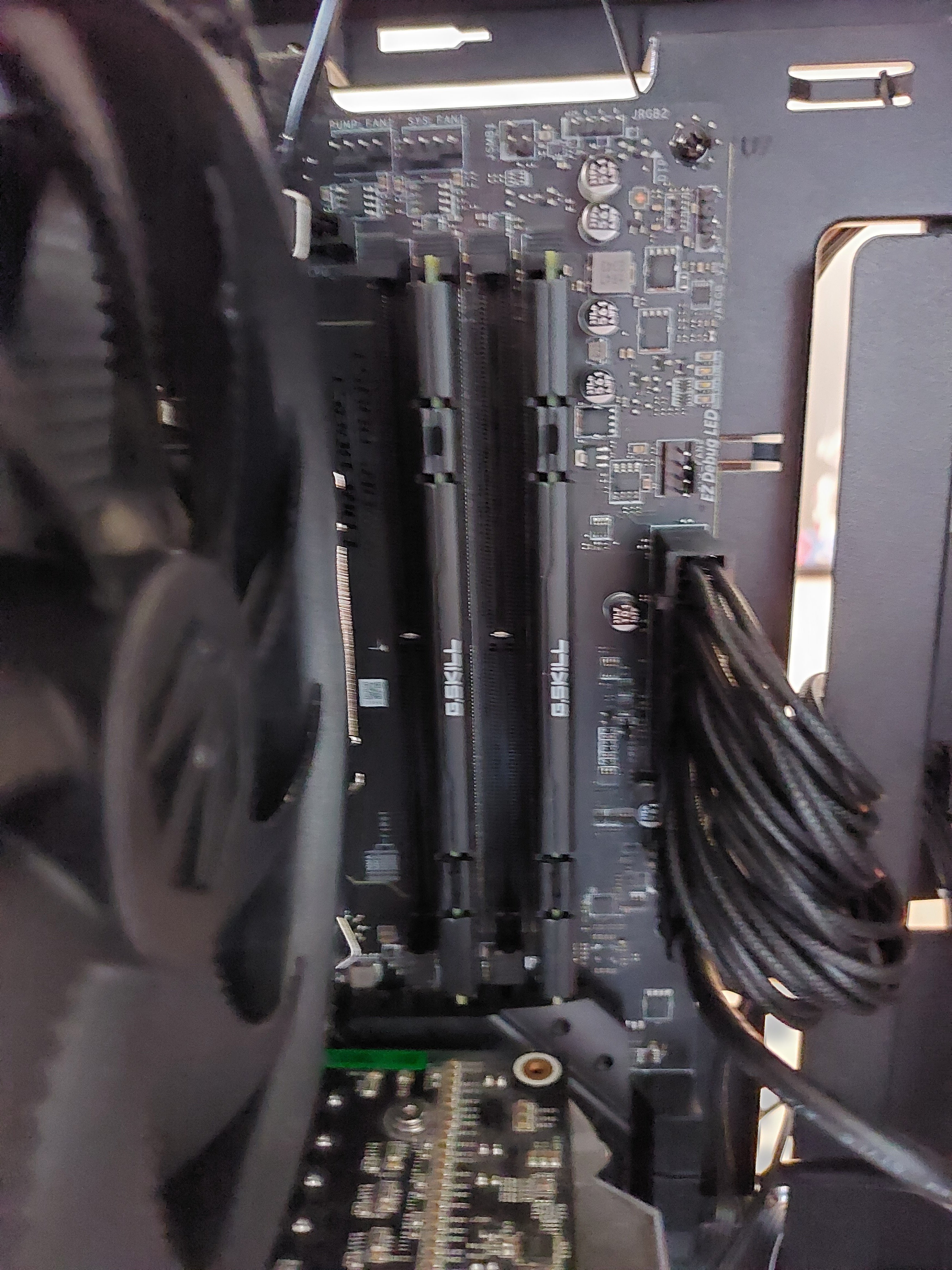

hab gedacht ihr könnte mit den Bildern zumindest sehen ob ich irgendwo grobe Fehler gemacht hab. Gerade bei der Graka und den Sata-Steckern bin ich mir nicht 100%, ob das alles so passt.
Bin relativer Noobie, falls es zu kompliziert wird werd ich wohl oder übel jemanden aufsuchen müssen.

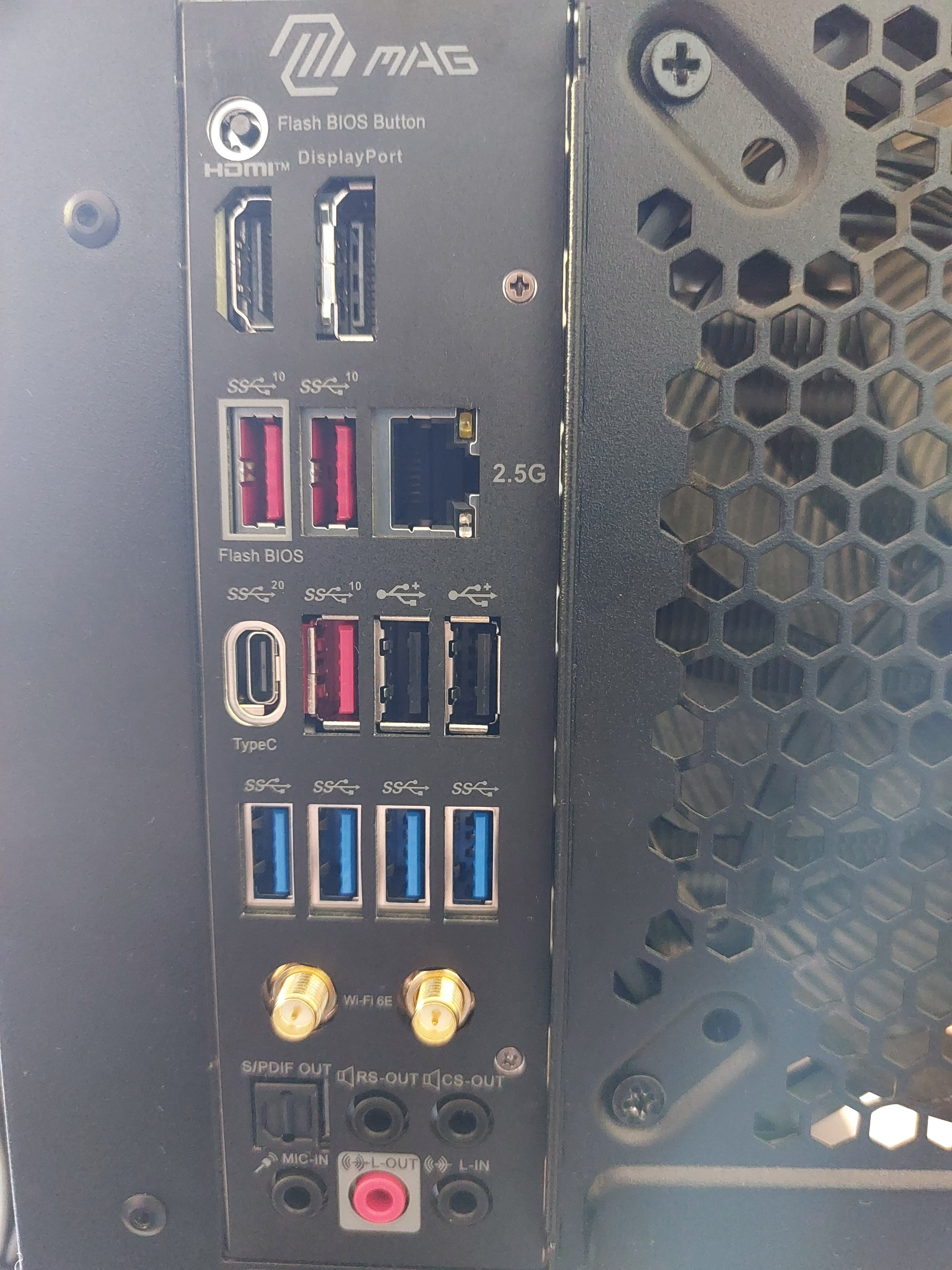

∙ Schließen Sie die Clear CMOS Steckbrücke an das Motherboard an.
∙ Drücken Sie die Clear CMOS Taste auf der Rückseite E/A des Panels.
Option 1 fällt ja raus richtig?
welche von den 2 Optionen ist die einfachere bzw. sicherere Methode?
Ist totales Neuland für mich.
Was soll da passieren, wenn man auf Flash drückt? Ich würde mal sagen, gar nichts. Das Board braucht ja erst mal eine Quelle. Wo keine Quelle, da kein Flashvorgang.

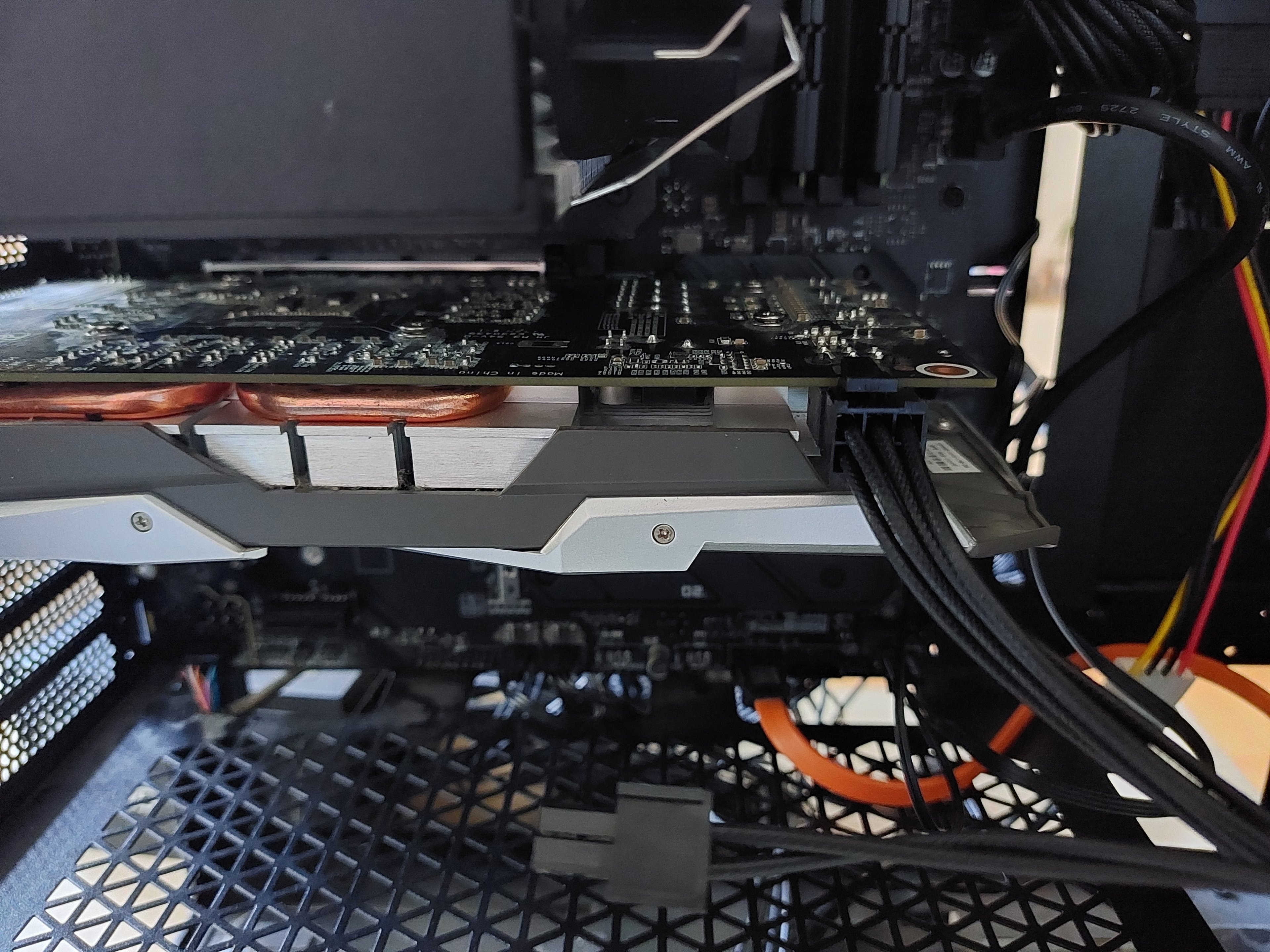

@Stony Ist es möglich, dass du die CPU Stecker vielleicht nicht mehr angeschlossen hast? Also, die die man oben links einstöpseln muss? Dann ist mir noch aufgefallen, dass direkt hinter der Grafikkarte kein Abstandhalter ist und das Board dort nicht verschraubt ist.
Reaktionen: cutterslade1234
Nur zur Sicherheit, weil es auf den Bildern nicht ersichtlich ist: die CPU Stromstecker auf dem Mainboard sind schon auch vekabelt?
mfg
die sind drinne sieht man nur nicht weil sie direkt aus der Rückwand rausgehen.
also ihr meint die beiden 8Pin Stecker korrekt? die sind auf jeden Fall angeschlossen.

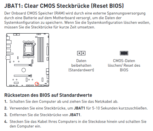

Tut mir echt leid, aber ich seh da keine Clear CMOS-Taste...:heul:
Da ist auch keiner.
Du musst auf dem Mainboard den Jumper für 5-10 Sekunden setzen

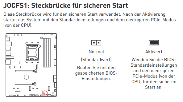

Es gibt noch einen weiteren Jumper, JOCFS1 oder Safe Boot. Damit sollte das Board mit default settings starten:

Also das mit JBA1 kurzschließen hat leider nichts gebracht leuchtet immer noch rot und kein bild

JOCFS1 hat auch nichts gebracht
