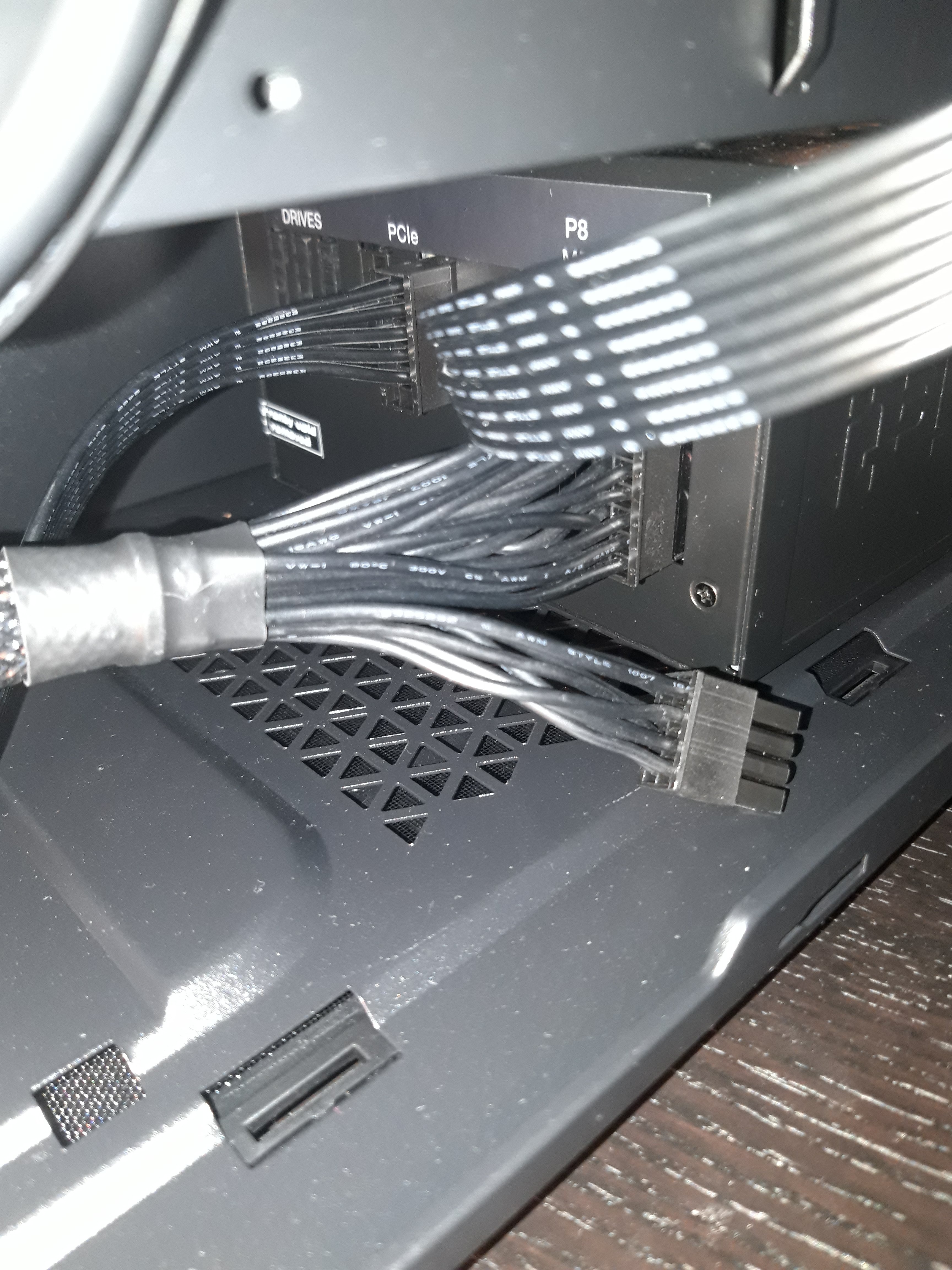

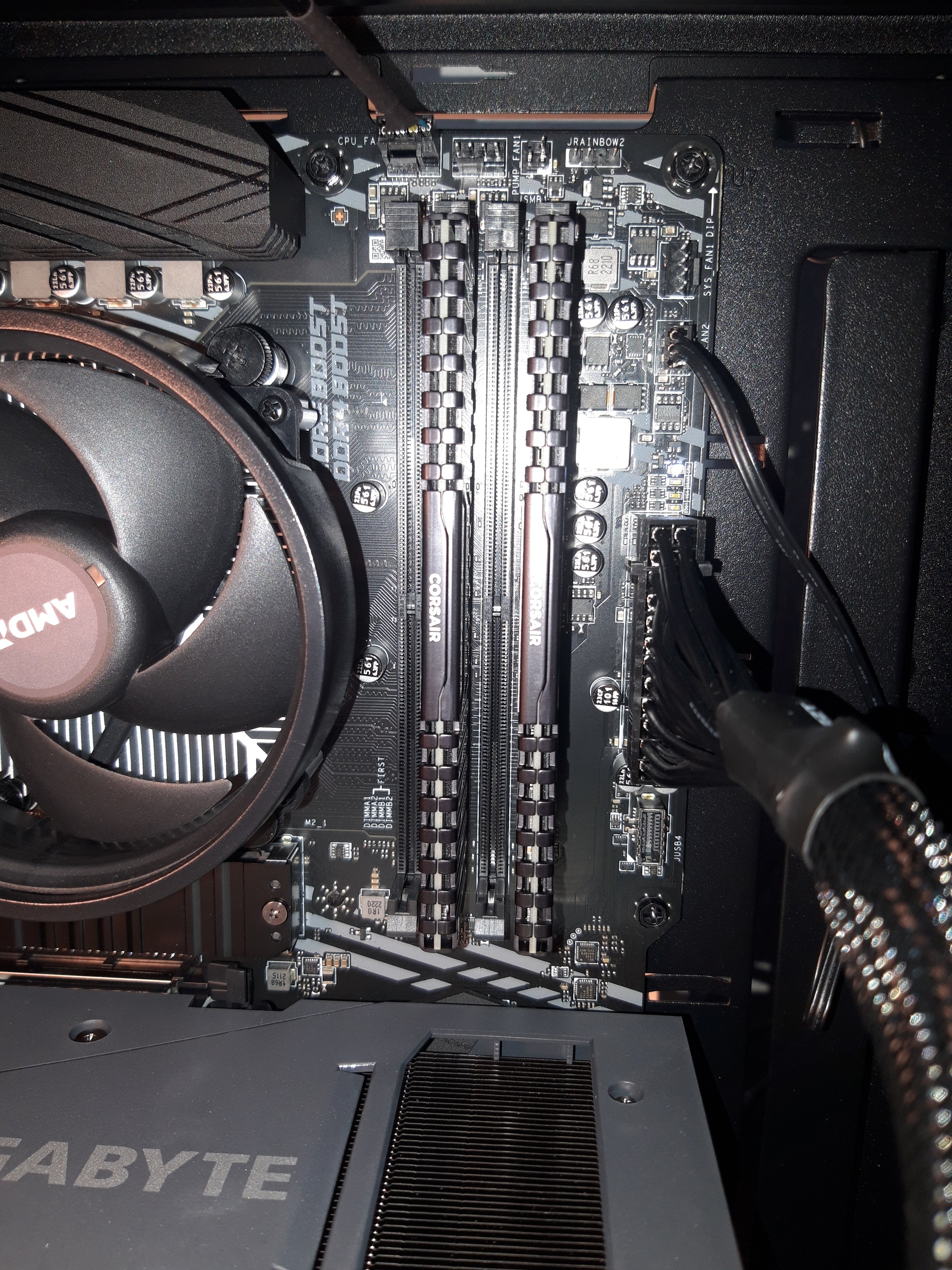

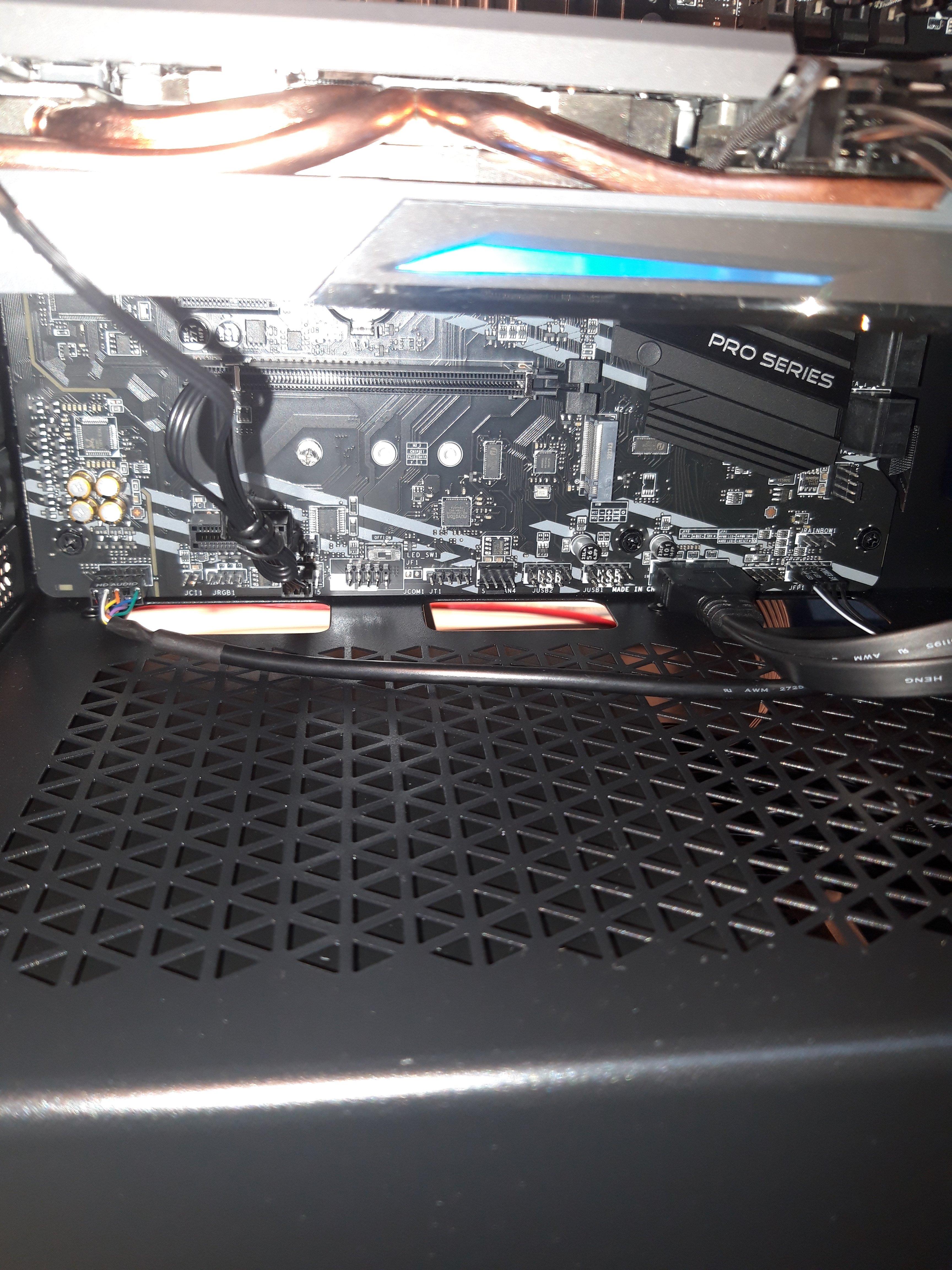

Hallo, ich habe gestern meinen ersten PC zusammen gebaut und bin jetzt auf das erste Problem gestoßen.
Nach dem ersten mal anmachen leuchtet die Grafikkarte und die CPU Leuchte am Mainboard leuchtet Weiß. Kein Lüfter dreht sich, auch nicht der der Grafikkarte, nur der vom Netzteil.
Der Pozessor wurde eigentlich vom Händler (mindfactory) eingebaut, den Rest habe ich eingebaut.
Die Kabel stecken alle und ich habe auch alles noch einmal neu reingesteckt, die RAM Teile neu reingeklickt und den CPU Kühler nochmal neu verschraubt. Hab auch mal versucht die Lüfter in andere Sys_fan's zu stecken aber hat natürlich nichts gemacht.
Hat jemand ne Ahnung, woran das liegen könnte oder was ich noch versuchen kann? :/
Fehlt hier nicht dieses Kabel für den 24 PIN Abschluss am NT?

Stecker für Mainboard 24 Pin scheint nicht tief genug im Netzteil zu stecken...
Und der baumelnde Stecker muss auch wohin...
Oh verdammt, hab nicht gecheckt dass der daneben rein gehört. In den Tutorials meinten die wenn der nicht passt kann man den ignorieren^^ dankeschön, so einfach ist es manchmal

Kommt aufs alter vom Tutorial an 🤔... Gab da eine Übergangszeit von 20 Pin zu 20+4 und 24 Pin später.. aber das was da baumelt ist der CPU Power ...daher hat der eigentlich nix mit dem 24 Pin ATX zu tun.
Am NT ist NUR der 16 PIN ( 16 + 8 = 24 ) eingesteckt gewesen, der TE hat das ja schon geändert, aber der 8 PIN fehlt. Der ist NICHT für den 8 PIN oben am MB für die CPU, diese Stecker haben Netzteilseitig ja ein 10 PIN Stecker.

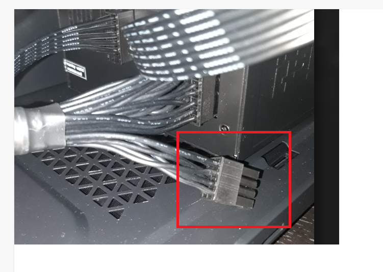

Das wage ich zu Bezweifeln, denn im 4teb Bild sieht man, dass da vom 24Pol am Netzteil nicht beide Kabel eingestkt sind (das baumelt da nicht zur Zierte drann rumm)!
@peterX gut das du das noch einmal wiederholst nach über 3 Stunden mit Bildhinweis.
