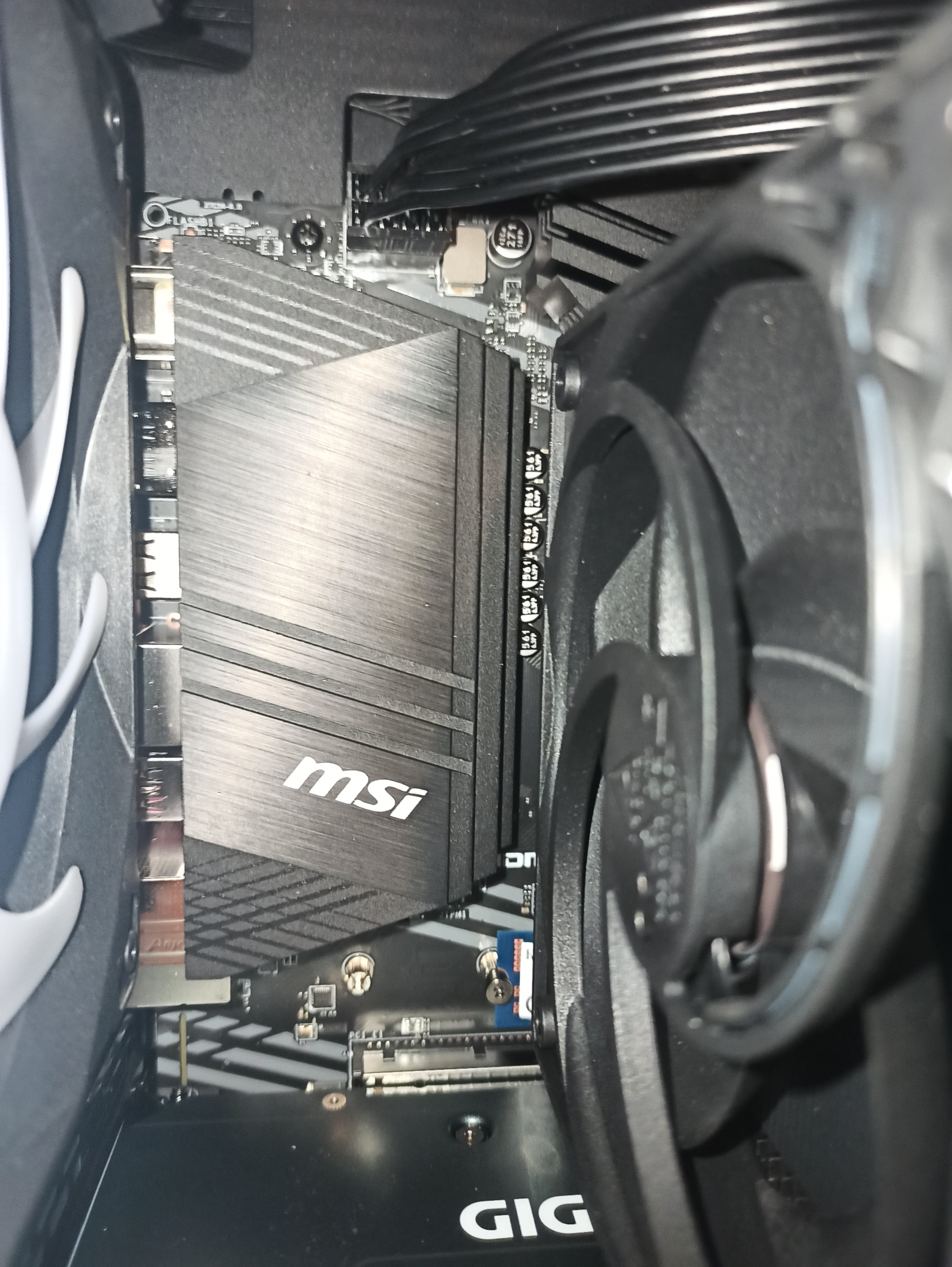

Guten Tag. Ich habe zum ersten Mal meinen PC zusammengebaut und jetzt ist mein Problem, dass die CPU Leuchte leuchtet und mein Bildschirm auch kein Signal empfängt.

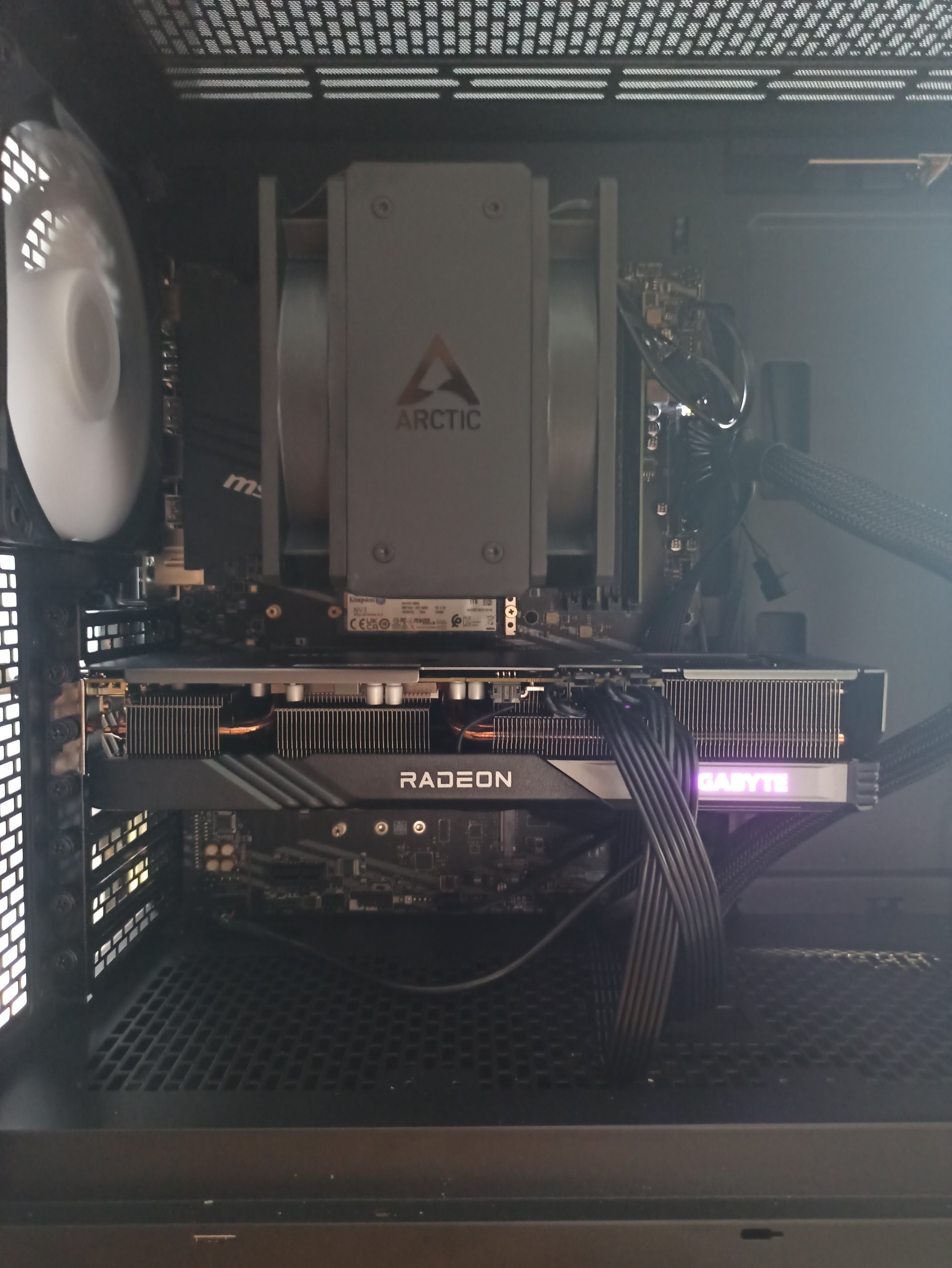

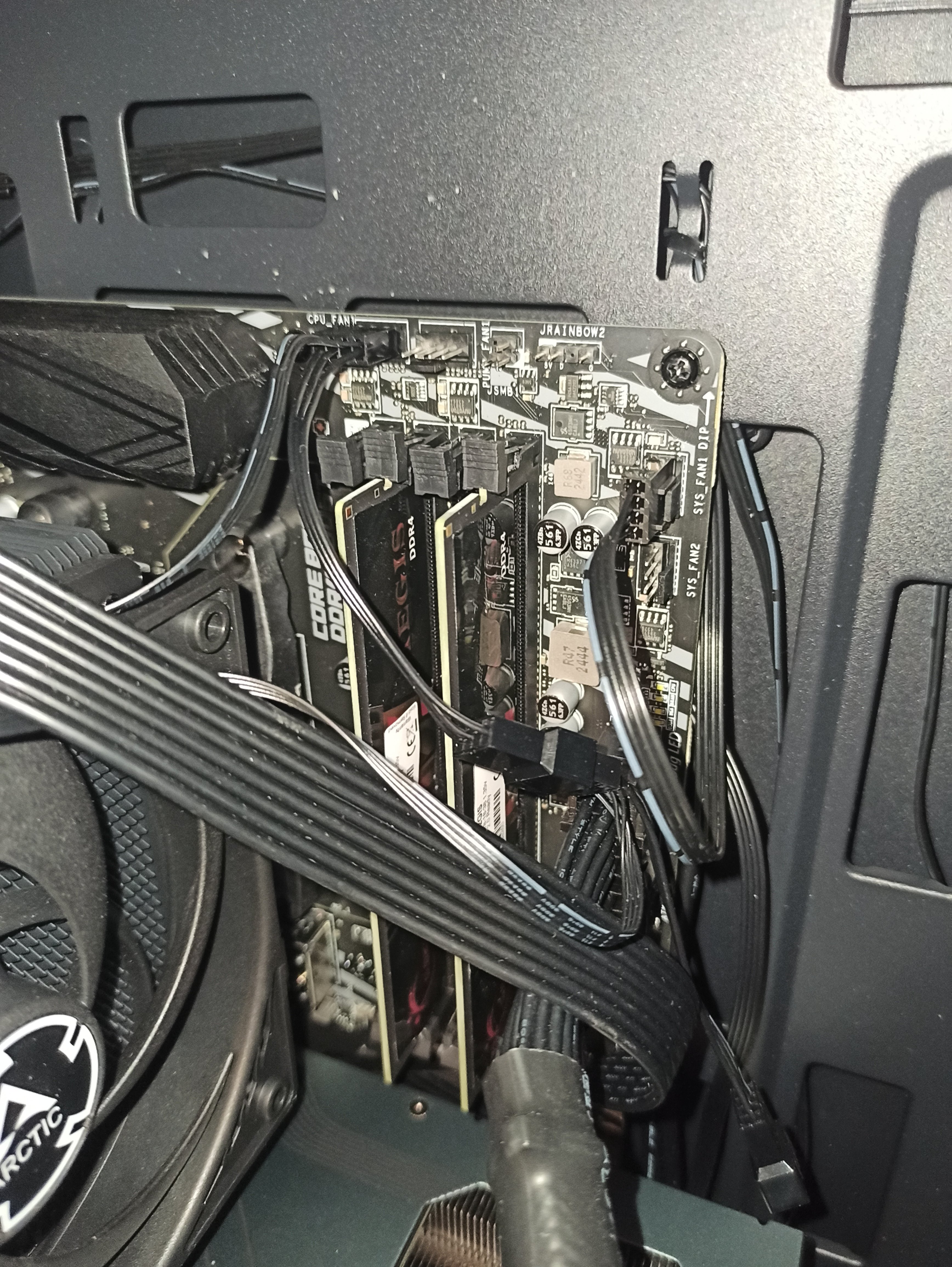

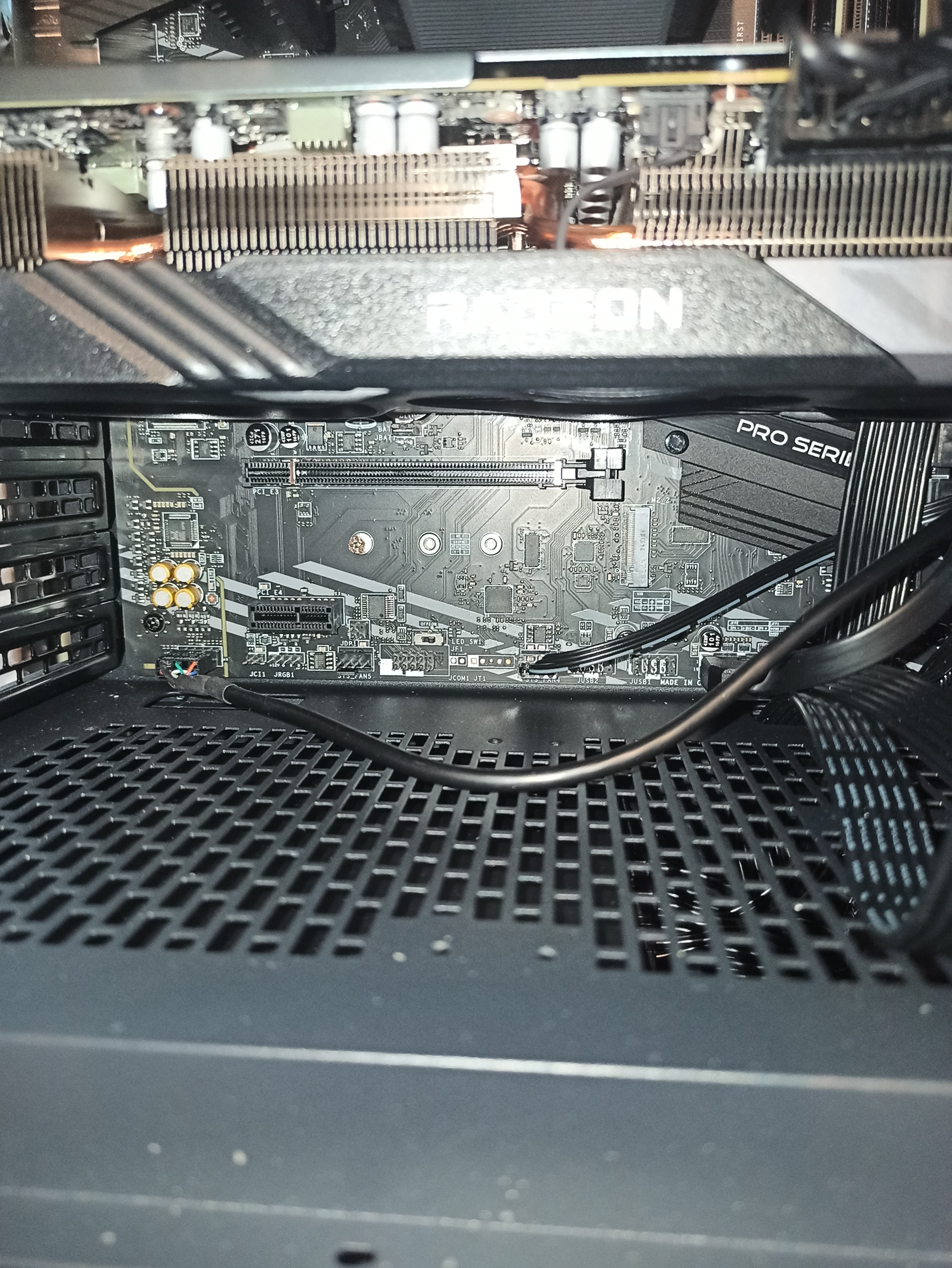

Was man auf dem Bild nicht sieht:
  • Sind die Stromanschlüsse (EPS-Stecker) für die CPU links oben mit dem Netzteil verbunden?
  • Sind am Netzteil beide Enden des langen 24pin ATX-Steckers für das Mainboard verbunden? der kleinere davon wird bei Be quiet Netzteilen gerne mal vergessen.

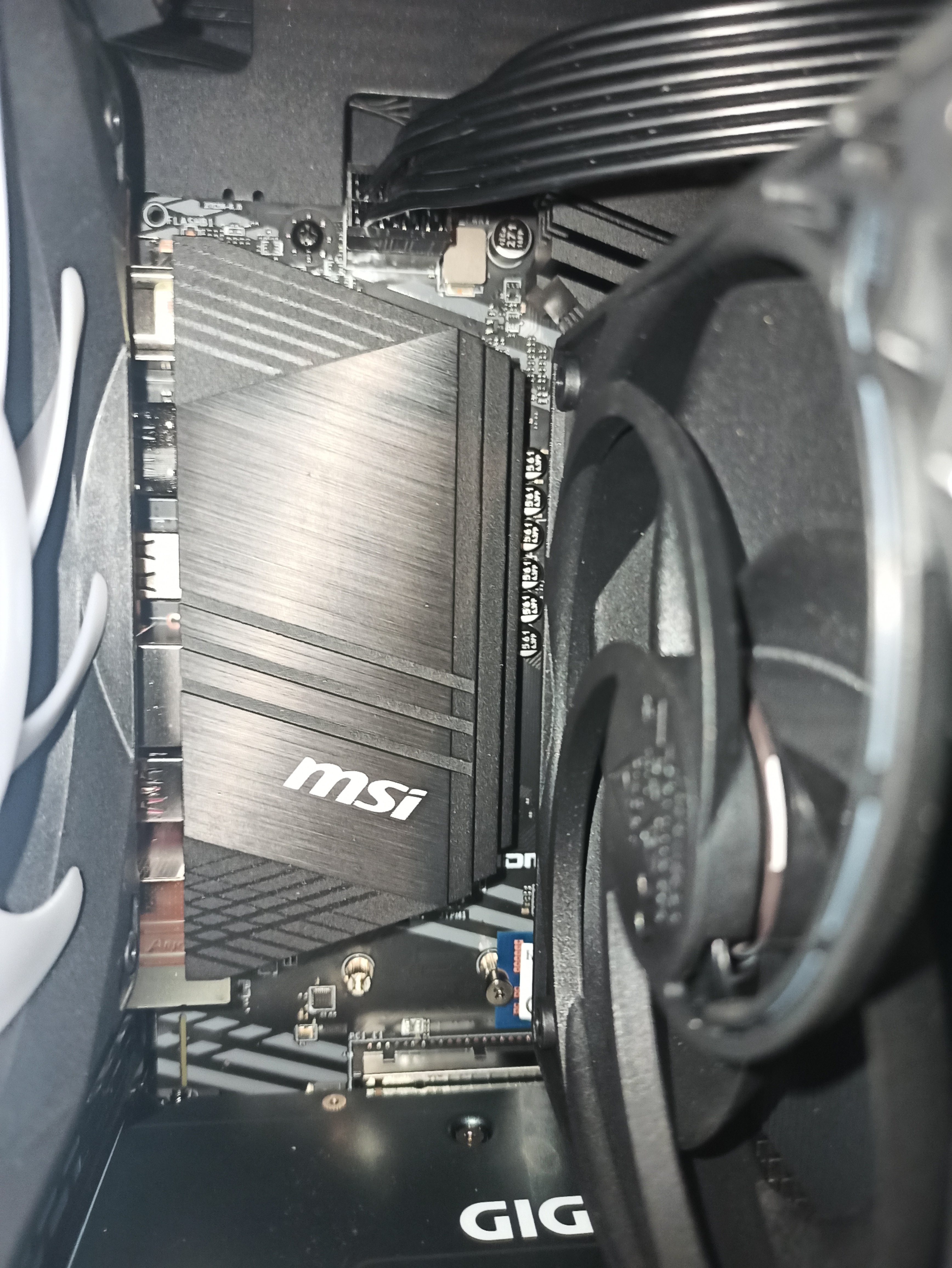

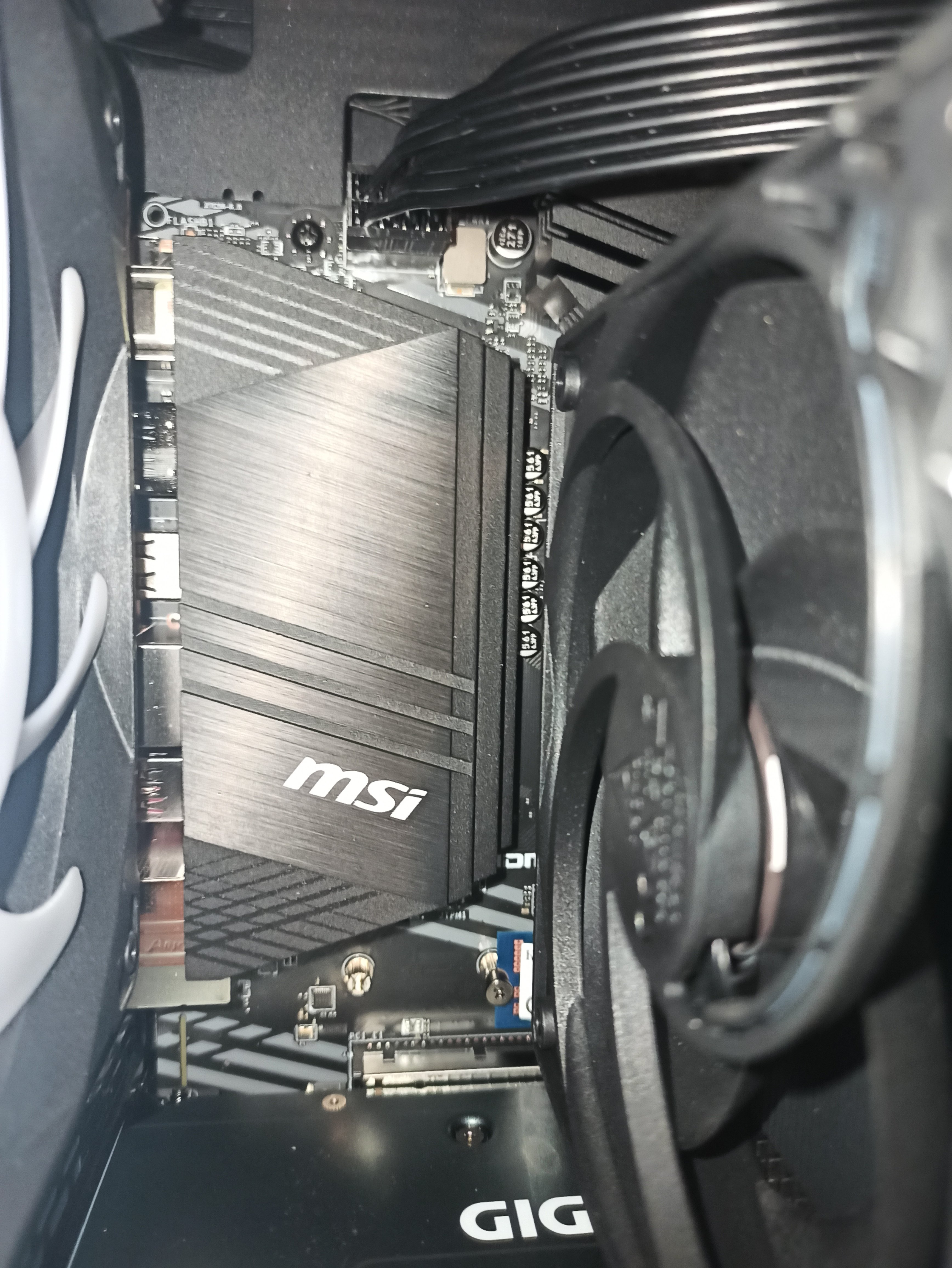

Unabhängig davon würde ich den beim Board mitgelieferten Passivkühler auf die SSD setzen.
Hi, könntest du vielleicht nochmal Schärfere Foto bitte machen.
Bitte auch von Linkis oben die Eck, gern mit Licht, denn ich kann nicht erkennen, ob da die CPU Stromanschlüsse dran und richtig sind :/
Dankeschön :)

Steckt oben links am Board der 4+4 bzw 8 Pin CPU Stromstecker?
Das Netzteil hat auf der Netzteil Seite 2 Stecker für das Board Strom Kabel, stecken da auch beide drin?
Abstandshalter zwischen Mainboard und Gehäuse da wo sie hingehören verbaut ?
Ram richtig einstecken kann auf jeden fall auch helfen.
Viel kann man leider auf den Fotos nich erkennen weil sie sehr unscharf sind.
Der erste Start kann gern auch 5 Minuten dauern, da hier u.a. der Ram trainiert wird.
Hast du dem System auch etwas Zeit gegeben?
Ansonsten einmal BIOS per Jumper resetten und schauen was passiert.

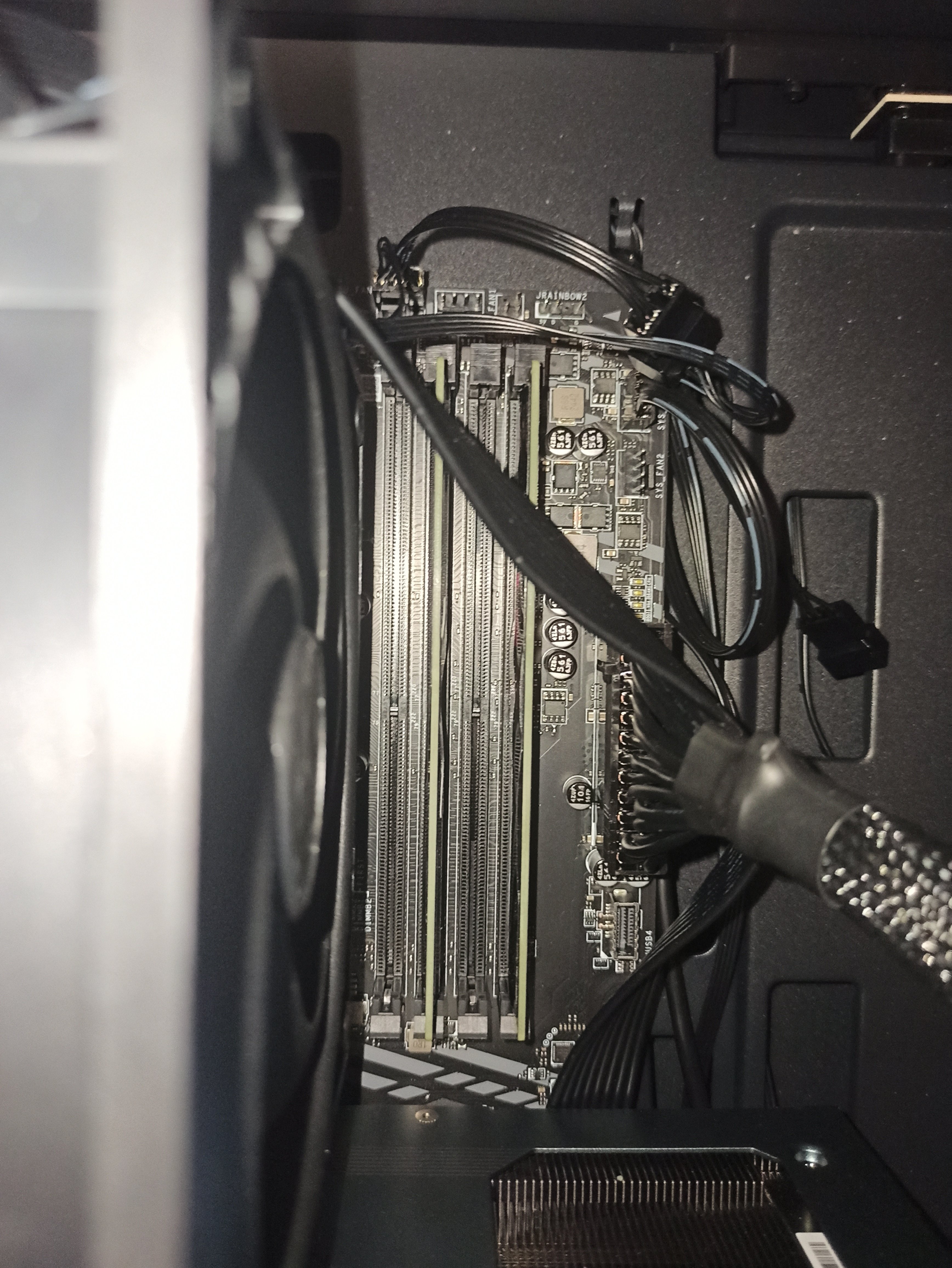

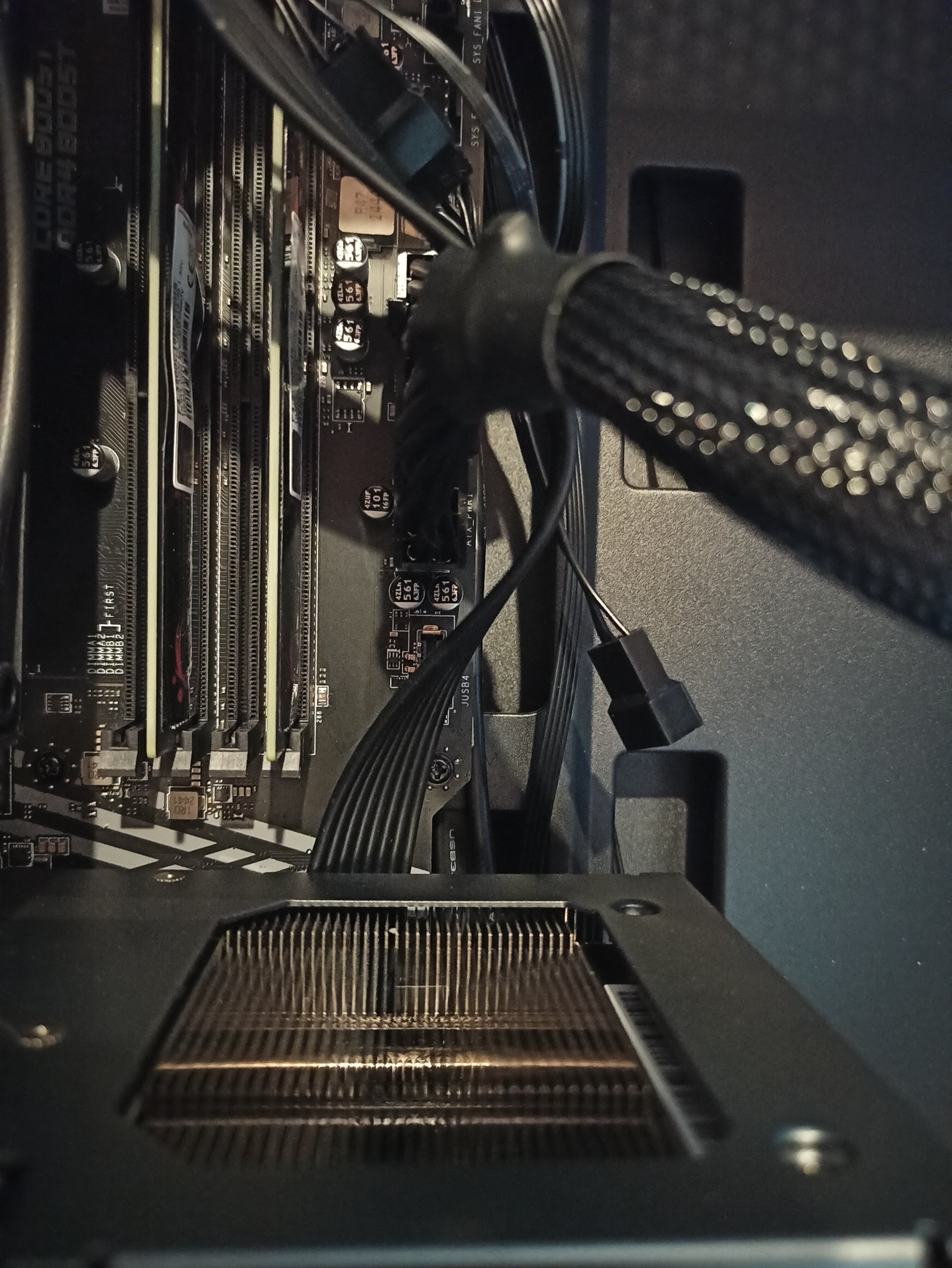

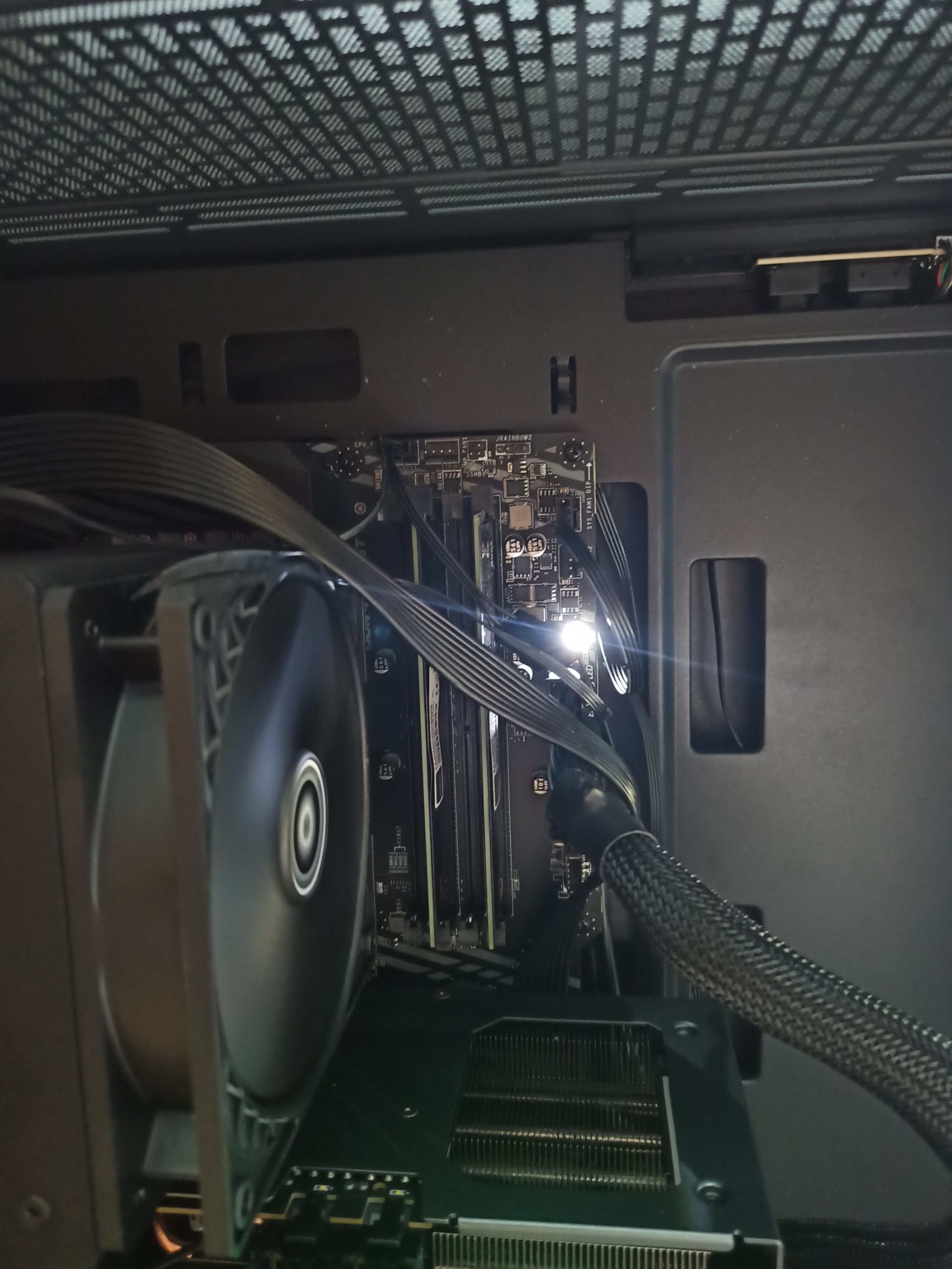

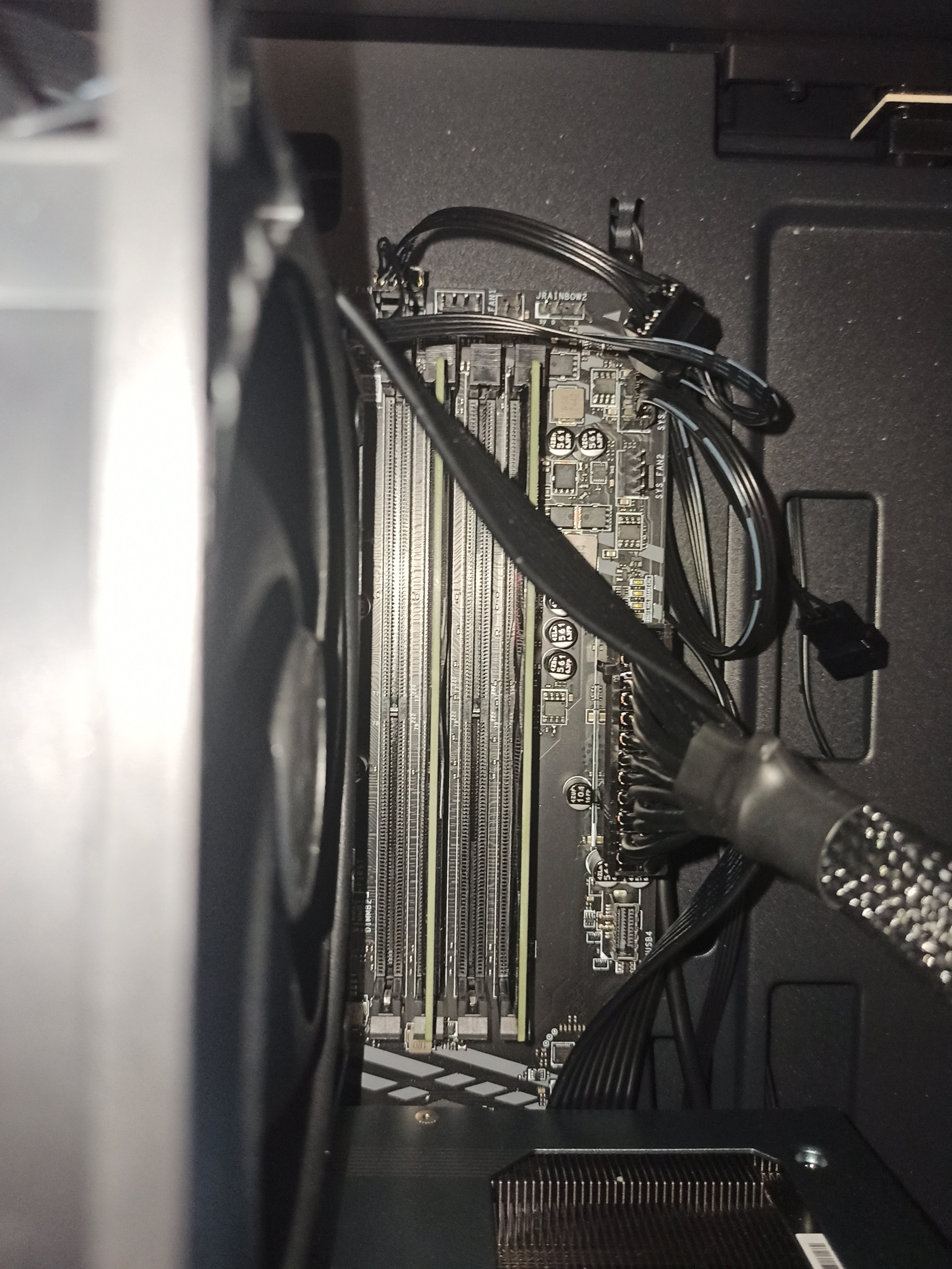

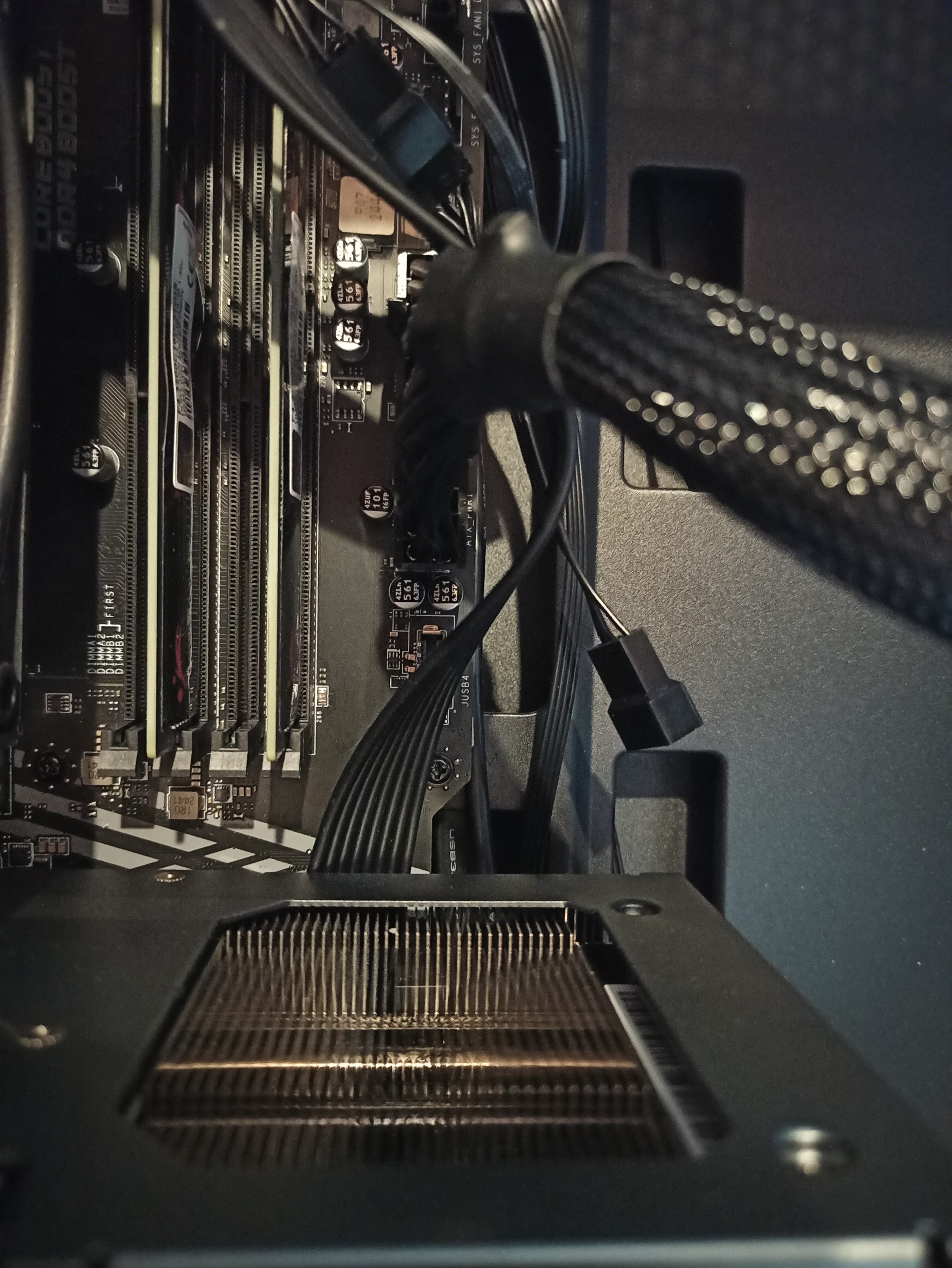

Ist der RAM richtig eingerastet? Auf dem Bild sieht es aus, als ob Riegel 2 nicht ganz im Slot stecken könnte.
Auf dem Bild sieht man sogar das beide Module nicht richtig im Slot sind sonst wären die Arretierungen auf der selben Position wie die leeren Ram Bänke.
Vielen Dank für die schnelle Antwort. Ich war eigentlich der Meinung das ich alles richtig verbunden habe.
Ich kenne mich leider nicht so gut aus. Meinst du mit dem Passivkühler die schmale Platte die vorher dort gesessen hat?
Dankeschön :)
Danke für die Antwort. Leider ist die Kamera meines Handy's schlecht, aber ich hoffe diese Bilder sind aussagekräftiger.

Und die Ram Module sind BEIDE immer noch nicht richtig im Slot .
Jetzt mit etwas schärferen Bilder sollte das eigentlich jeder deutlich erkennen

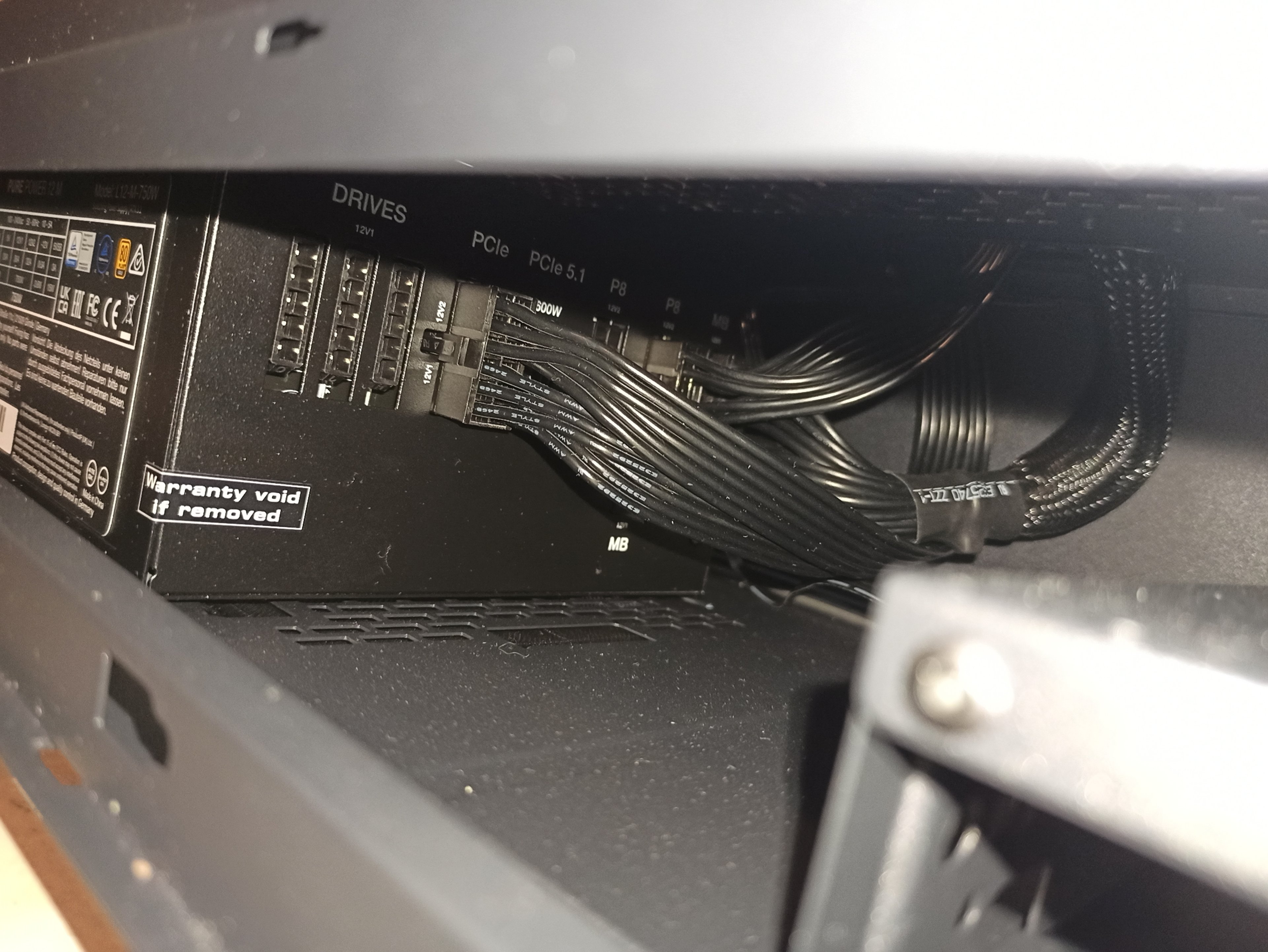

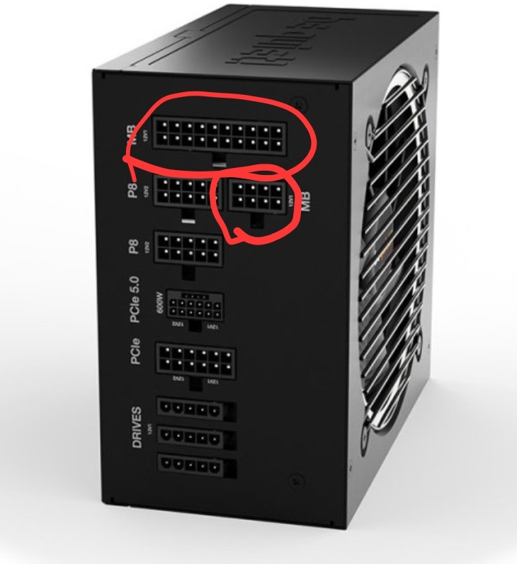

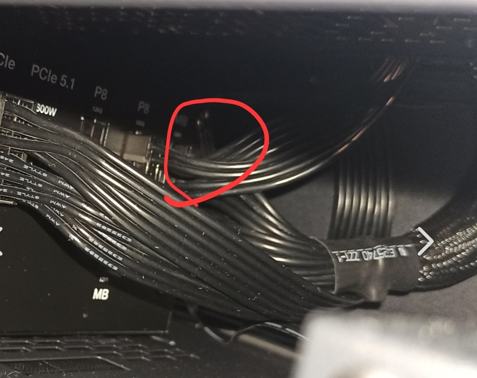

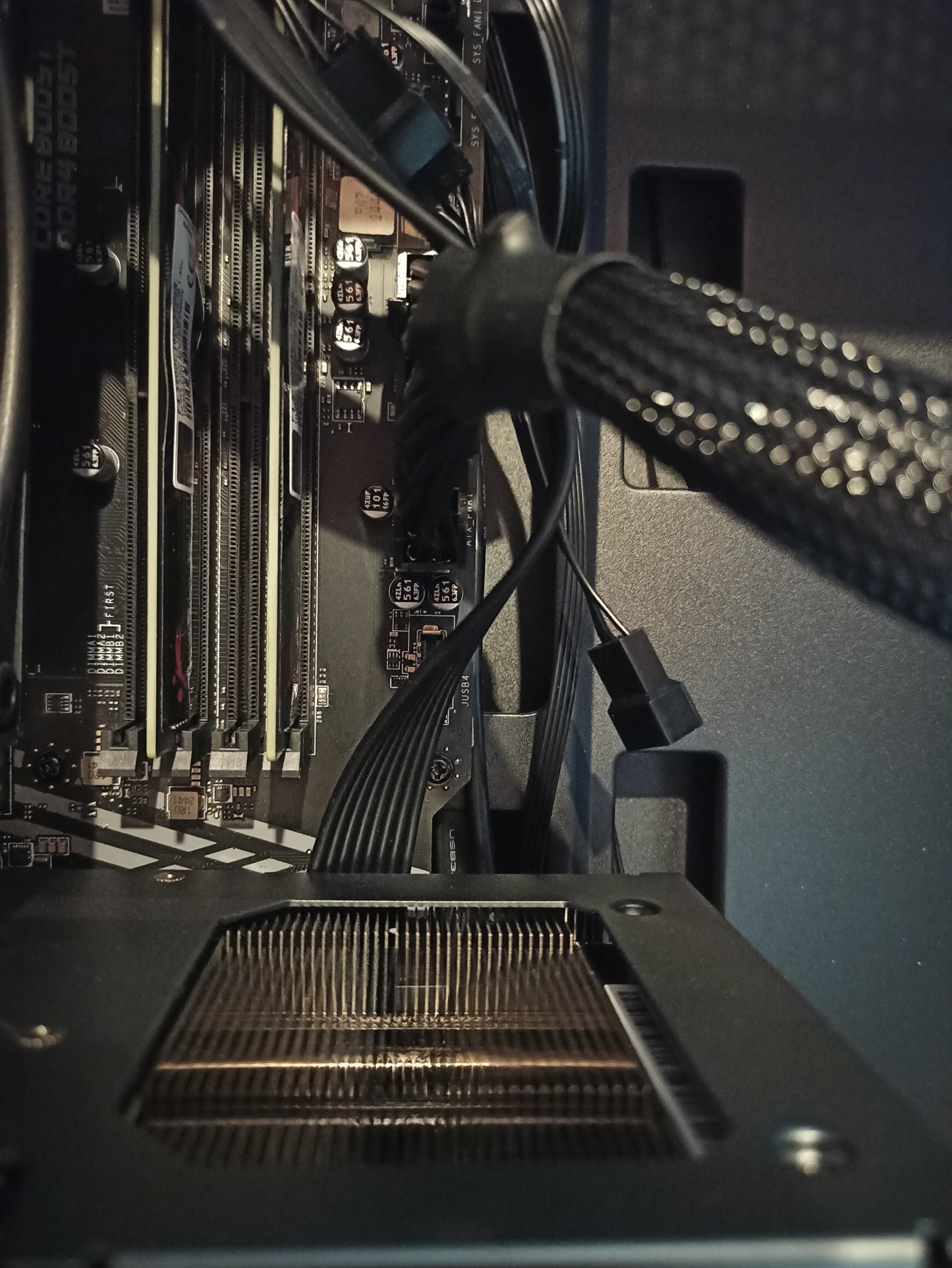

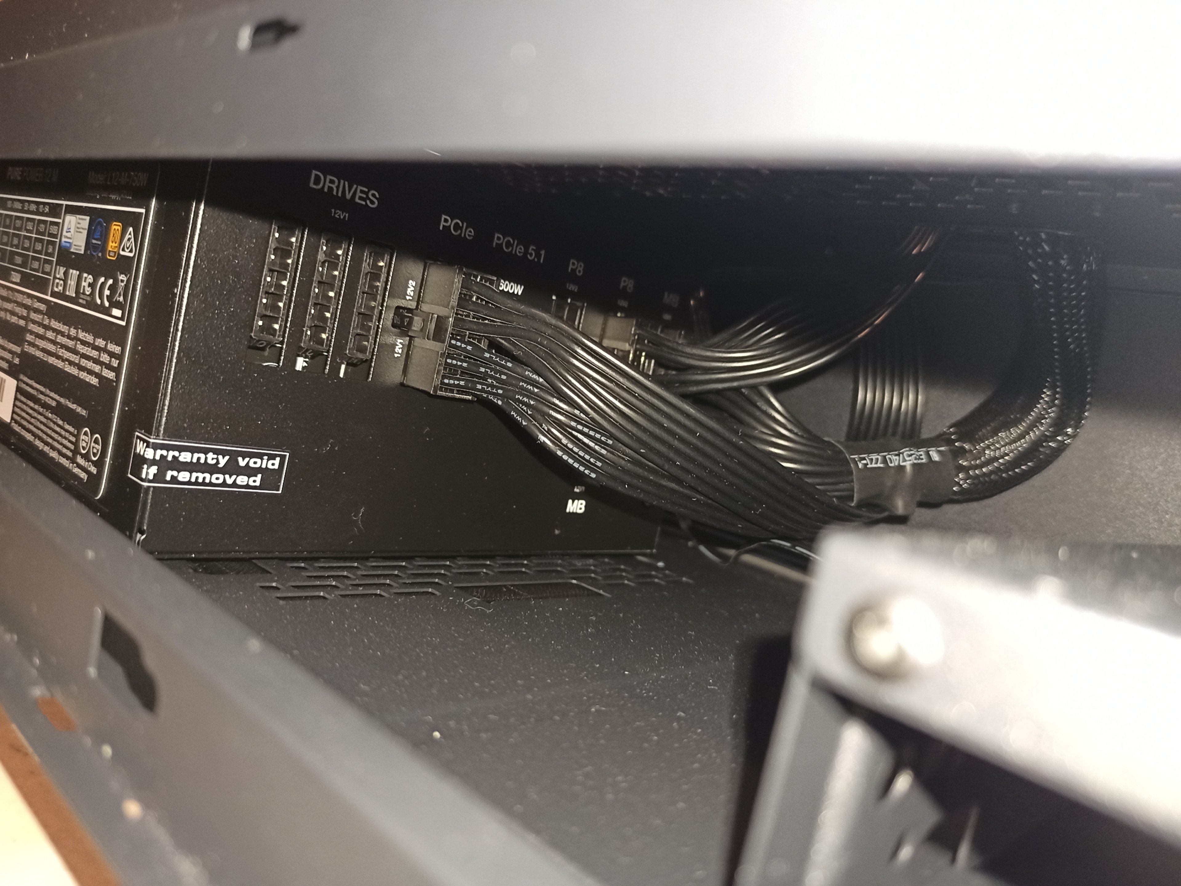

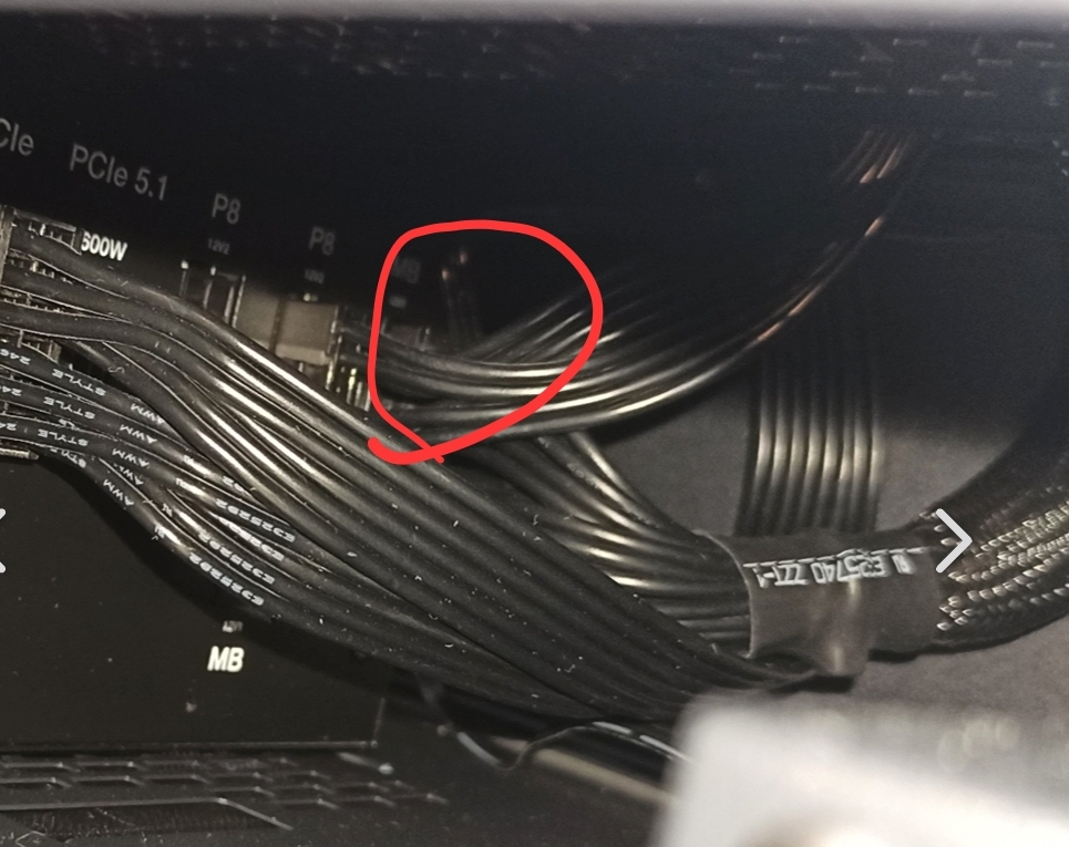

Man sieht das auf dem Bild so schlecht, was ist das da für ein Stecker?
Das große ATX Board Kabel muss am Netzteil in diese zwei Buchsen rein, stecken da beide Stecker drin?
Reaktionen: djducky
Hast du gut gemacht mit den Bildern. :)
Und ja, ich meine die Platte, die da vorher war. ggf. musst du noch ne Schutzfolie abziehen, damit das Wärmeleitpad aufliegt.
Ja, in der Tat, dein RAM ist nicht richtig drin. Die Halterungen links und rechts müssen in die Kerbe einschnappen.
Ja, da sind beide Stecker drinne. Im P8 Anschluss steckt das Kabel für den CPU und im PCIe das Kabel für die Grafikkarte.

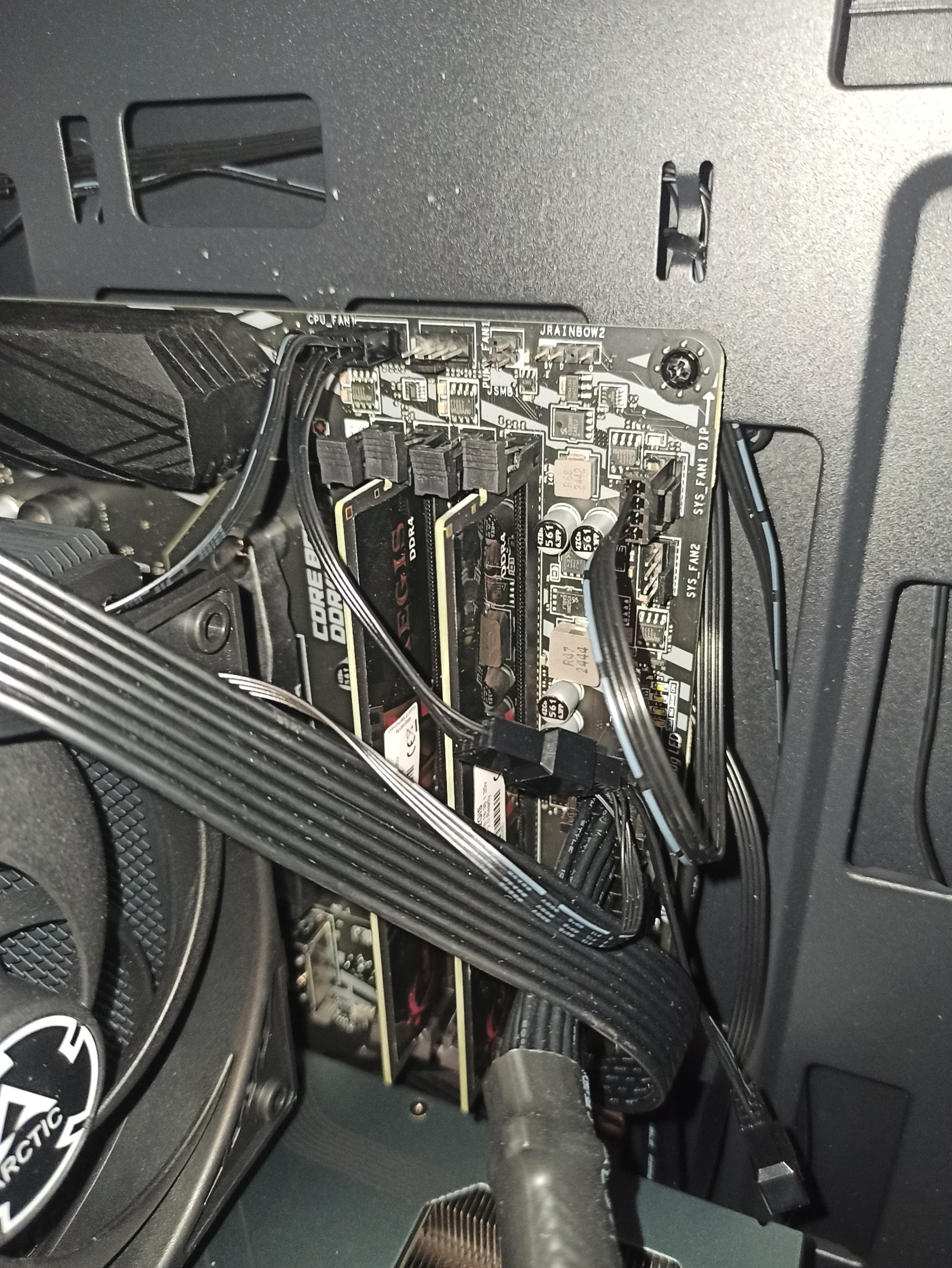

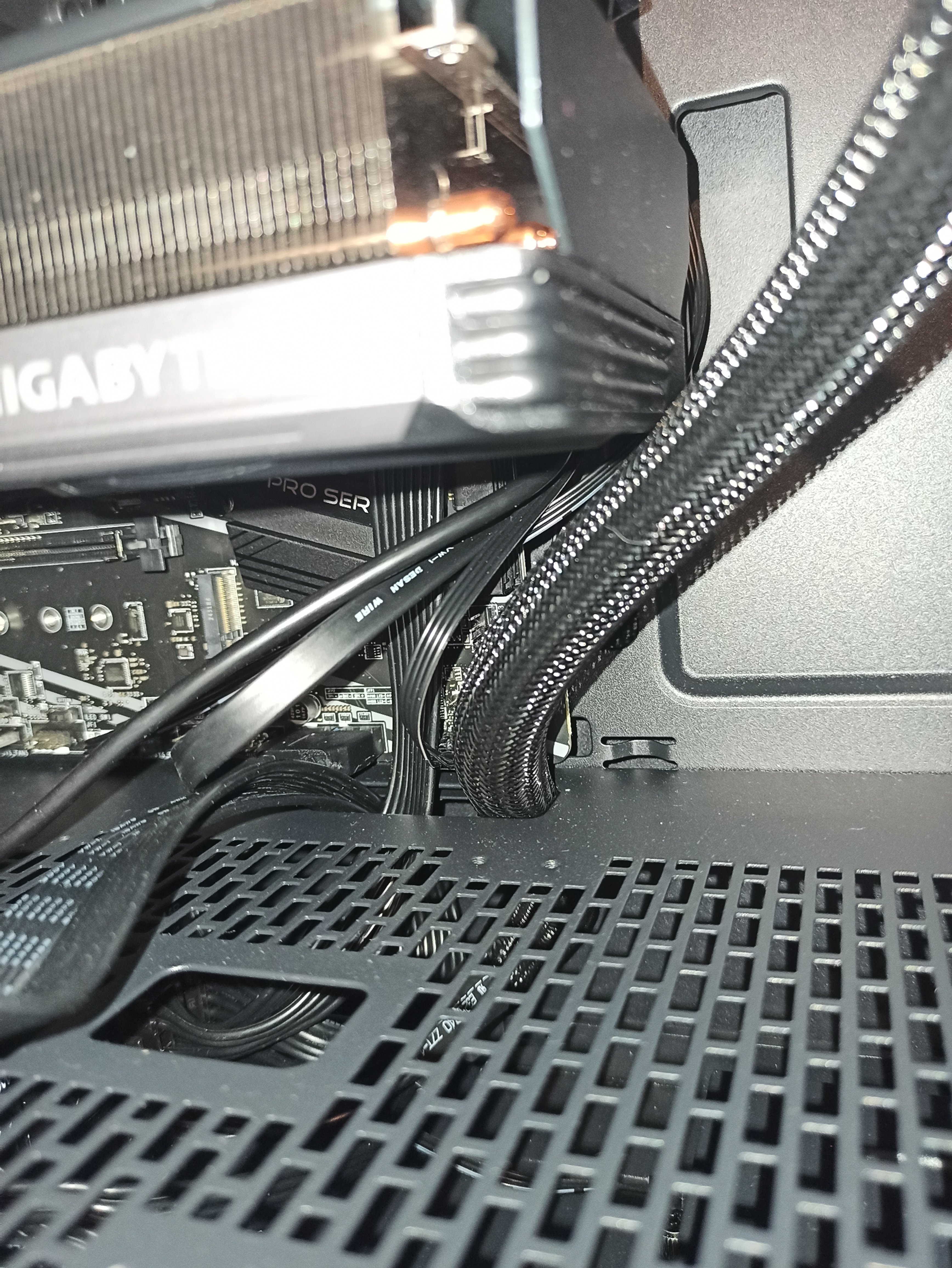

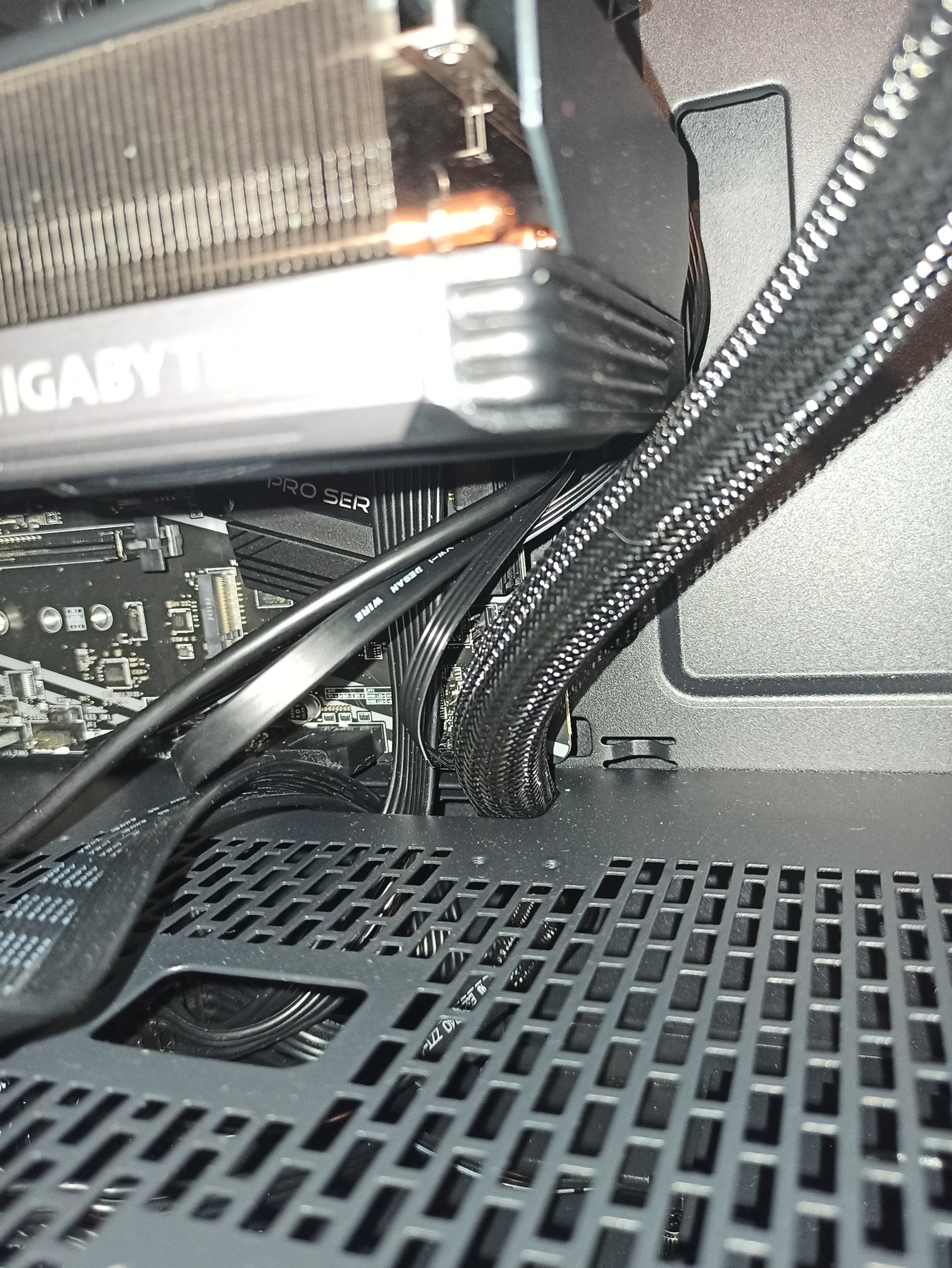

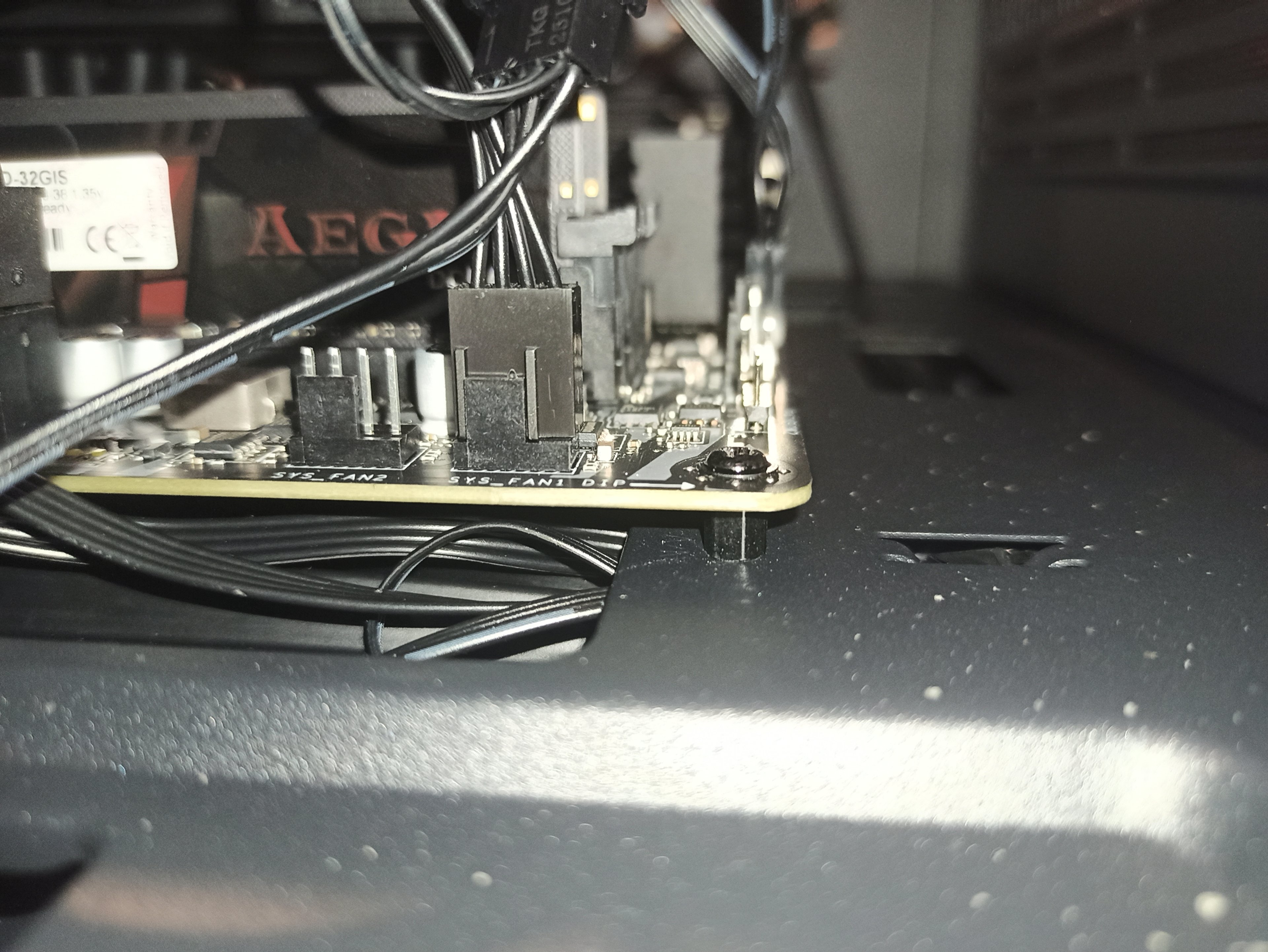

also Bild 2 sieht für mich so aus, als wären keine Abstandshalter verwendet worden :(
kann mich zwar auch täuschen, weil ich kenn das Phanteks XT Pro nicht persöhnlich ;)
Laut Handbuch sind welche auf den Standardpositionen vorhanden. Ich finde auf den Fotos sieht es auch so aus als wäre ein Abstand zwischen Platine und Mainboardtray. Sonst hätte die IO-Blende auch nicht auf der Gehäuserückwand gepasst.
Die Platte habe ich gefunden. Die würde ich dann einfach noch drauf machen.
Der Ram sollte also jetzt sitzen, beide sind mit einem Klick eingerastet.

@Jonas14055 Der RAM steckt immer noch nicht richtig drin. Sieht man doch an den Kerben.
Gibts dazu ein Feedback?

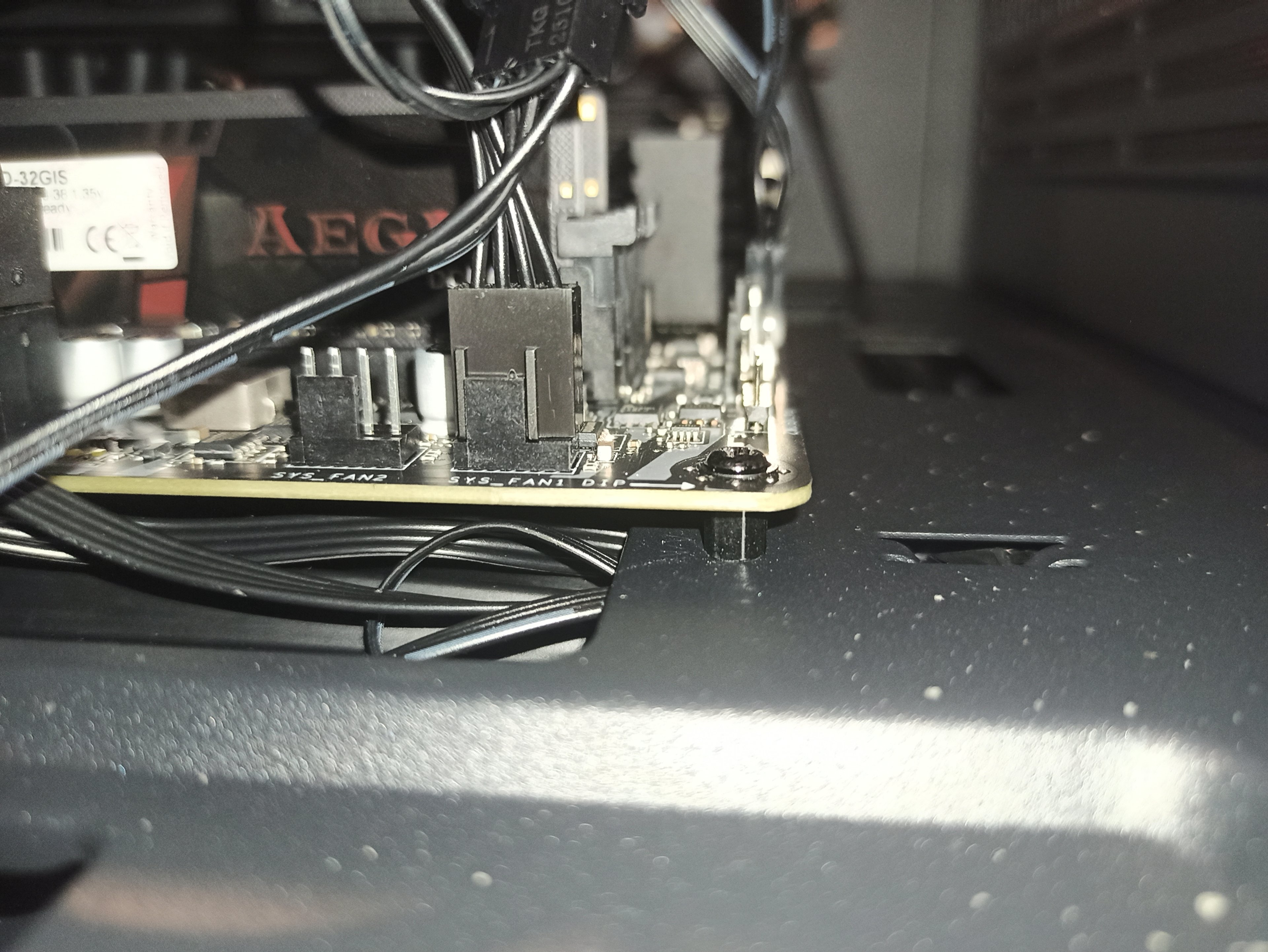

Danke für den Hinweis. Wenn das im Bild die Abstandshalter sind von denen du sprichst, dann waren die schon am Gehäuse, ohne das ich sie ranmachen musste.
Gut, dann kläre noch die Anmerkungen von Beitrag 11.
Das mit den Abstandshaltern ist zwar ein Klassiker, aber auch ein Klassiker im Forum: Wird oft auf diesen Fotos als angeblich fehlend "erkannt", meistens ist das aber eine optische Täuschung, zumal die Dinger ohnehin bei den allermeisten Gehäusen vorinstalliert sind.
