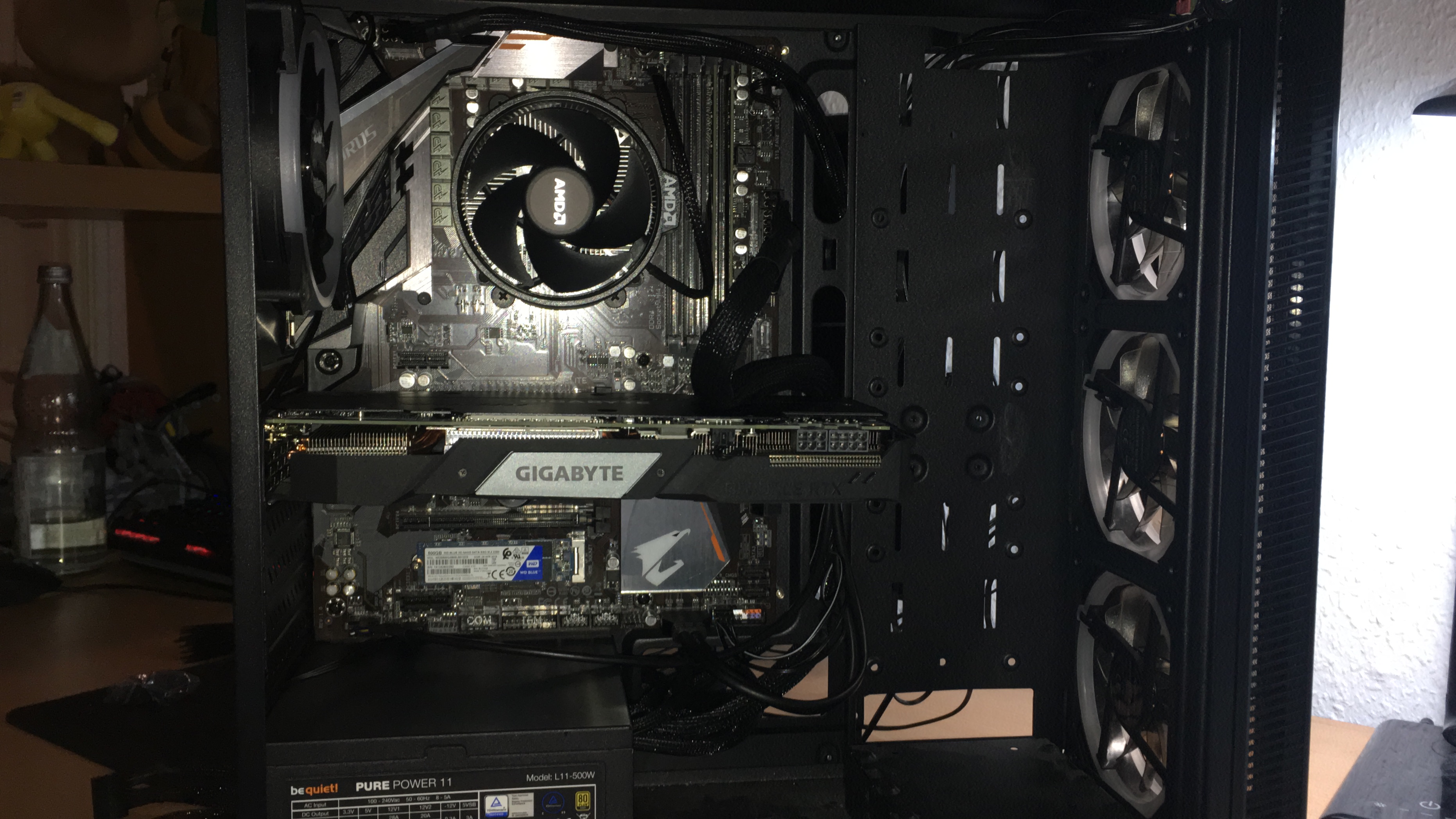

Ich habe mit einige PC Teile gekauft,
CPU:Ryzen 5 2600
GPU:RTX 2060 super
Mainboard: Aorus Elite B450
Netzteil:Bequiet purepower 11 500w
Gehäuse:Sharkoon TG4
Arbeitsspeicher: Gskill 16gb dual.
Ich habe den PC zusammengebaut, als ich das Netzteil angeschlossen habe und den kippschalter umgelegt habe leuchtete ganz kurz eine Mainboard LED(Blau,nur Deko)
aber als ich auf dem powerbutton vom gehäuse gedrückt habe, zuckten kuz alle lüfter, von meiner GPU ging machmal auch Eine LED an.
Aber immer nur ganz kurz und dann totenstille.
Auf dem Mainboard leuchtete auch ganz kurz die rote LED der Fehlermeldung der CPU.
Hilfe was kann ich machen?
Danke :)

@Capr1sonne: dann mach mal bitte fotos von dem aufbau und poste die hier.

Warum sind die Stromstecker der Grafikkarte nicht angeschlossen?
@Capr1sonne:
die hardware soll auf dem tisch liegen, nicht das gehäuse in dem die hardware ist.
RAM steckt falsch und die stromanschlüsse der graka sind nicht belegt, außerdem wird die SATA-M.2 im unteren M.2-slot nicht erkannt.
Reaktionen: ph0be und Baal Netbeck
ein ram riegel ist im falschen slot.
der zweite von rechts muss in den zweiten von links.
du hast momentan diese belegung
[] [] [X] [X]
es muss aber
[] [X] [] [X]
sein.
der rest auch was death angel sagt.
liegt die cpu in korrekter ausrichtung im sockel?
Reaktionen: Capr1sonne und Baal Netbeck

Ja also etwas verplant, weil ich die RAM slots getauscht hatte, ich wollte alles mal versucht haben, deshalb auch die graka ohne strom.
Was ist mit welchem sata? verstehe ich nicht sorry
@Capr1sonne:
bau die hardware aus dem gehäuse und lege sie auf den tisch. funktioniert es dann?
die WD Blue ist ne SATA-SSD. der untere M.2-slot auf dem MB erkennt nur PCIe-SSDs. wird mit dem aktuellen problem nichts zu tun haben, aber bevor du dich dann wunderst dass die SSD nicht erkannt wird.

wegschmeissen, adapter kaufen oder in den oberen M.2-slot verfrachten, der erkennt SATA und PCIe.

Ich könnte mich täuschen aber die Grafikkarte hängt doch auch ziemlich schräg da oder ?
Das wird wohl an dem etwas merkwürdig verlegten Stromkabel liegen, welches auf die Grafikkarte drückt.

Richtig wäre, lt. Handbuch gleich korrekt bestücken (SSD und RAM in korrekten Slot) und anschließen.
Wozu liegt dem Mainboard wohl ein Handbuch bei?
Und wegen der schief hängenden Grafikkarte.
Ich habe dafür eine recht brauchbare Notlösung gefunden.
Ein Stück Holzleiste auf die korrekte Länge abschneiden, und mit doppelseitigem Klebeband oben und unten zwischen Grafikkarte und Gehäuseboden kleben. An der Stelle ganz rechts direkt unter den PCIe Stromanschlüssen. Das ist zwar nicht unbedingt notwendig, aber entlastet sicher den Steckplatz und verhindert dass sie die Karte mit der Zeit noch mehr und dauerhaft verbiegt.
Reaktionen: Aduasen
Dem Gehäuse liegt idR übrigens auch ein Handbuch bei, in dem beschrieben ist, welche Anschlüsse wo hin müssen.
