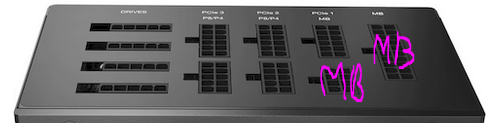

viceVira schrieb:
Be quiet straight power 11 850W Gold
Auch neu?
Hast du beide Stecker für das Mainboardkabel (20+4 PN) am Netzteil angeschlossen?
Das Kabel hat zum Netzteil hin zwei Stecker die beide am Netzteil an die Anschlüsse - MB müssen.
Nicht der CPU 8 PIN ist hier gemeint, der sollte aber natürlich auch angeschlossen sein.

OMG ich bin ja so Dumm. Ich hatte den zweiten Stecker zum Netzteil vom MB nicht drin. Ich kann nicht mehr. Den habe ich einfach übersehen. Vielen Dank. Jetzt läuft alles 0.0
Reaktionen: Restart001 und Nickel
