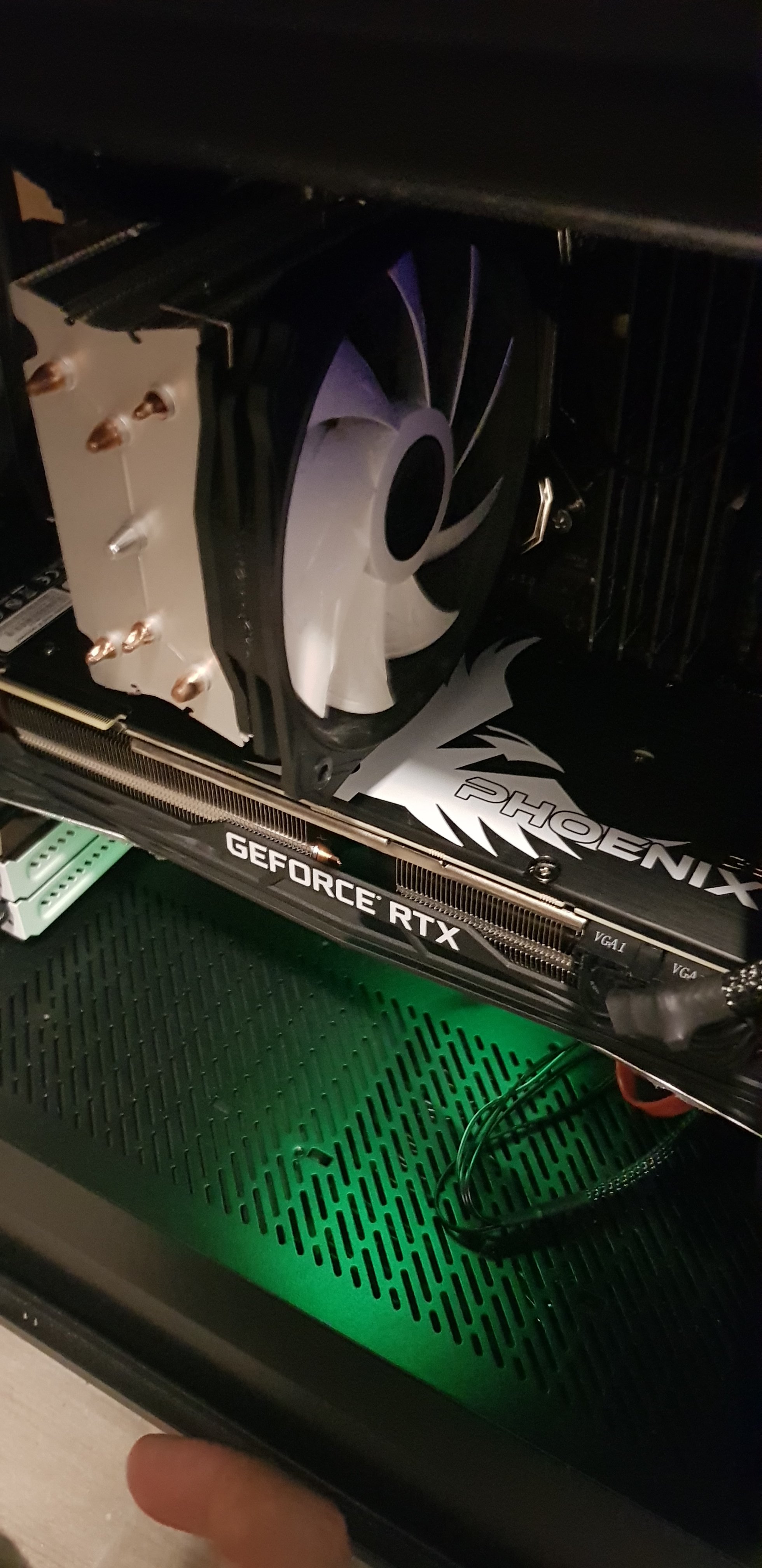

Fotos ... weil sonst wenn normal Montiert = Lüfter schiebt die Luft durch den Kühlkörper
was heißt umdrehen genau? Die Seite die jetzt am Kühlkörper anliegt muss danach gegenüber sein?

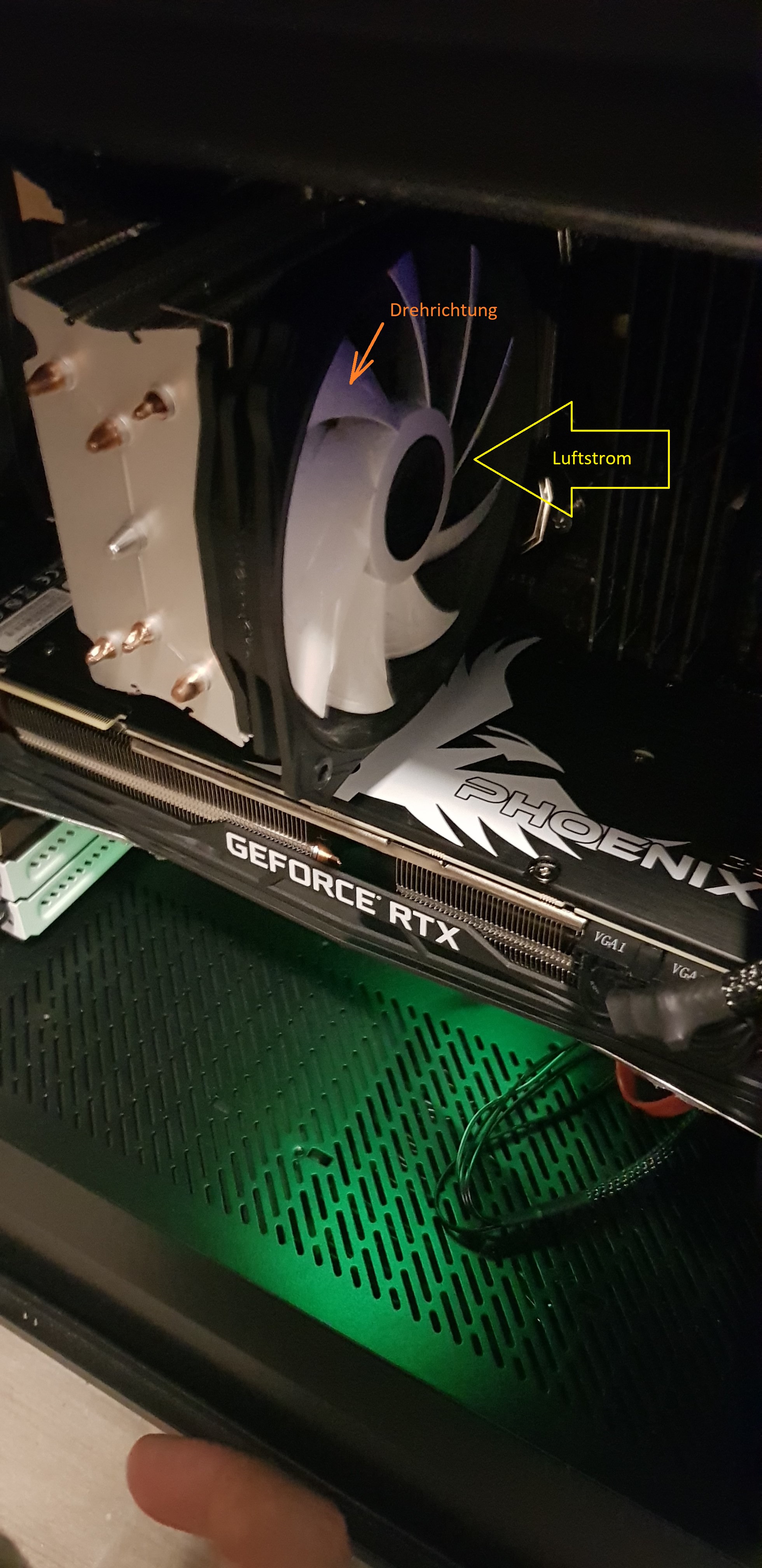

Auf dem Foto sitzt er richtig... Ersaugt über dem RAM-Block an und drückt durch die ALU Lamellen des CPU Kühler in Richtung PC Hinterteil aus... Perfekt!

nix umdrehen, auf deinem foto sitzt der lüfter richtig, du hast irgend ein anderes problem.
in welche richtung dreht sich denn das teil (vom foto aus betrachtet) - mit oder gegen den uhrzeigersinn?
er dreht sich gegen den Uhrzeigersinn. Den Luftstrom merke ich wenn ich die Hand sehr nah (2cm) davor halte, ist das ggf. sonst einfach Luft, die vom Kühlkörper wieder zurück kommt?
und du merkst den Luftstrom wie ....
und auf welcher seite der Hand ... oder nur an den Handkanten ?
ah ich verstehe was du meinst. Kann es sein, dass wenn ich die Hand dicht davor halte, die Luft von außen an meiner Hand vorbeizieht und ich deshalb denke, dass Luft vom Kühler weggepustet wird?
ich hab zum Test mal ein Blatt Papier vorgehalten, anscheinend ist dem wirklich so...
dann scheint wirklich alles i.O. zu sein und ich habe mir umsonst Sorgen gemacht.
Danke für den Denkanstoß, klassicher Fall von erstmal nachdenken bevor man schreit ;)
