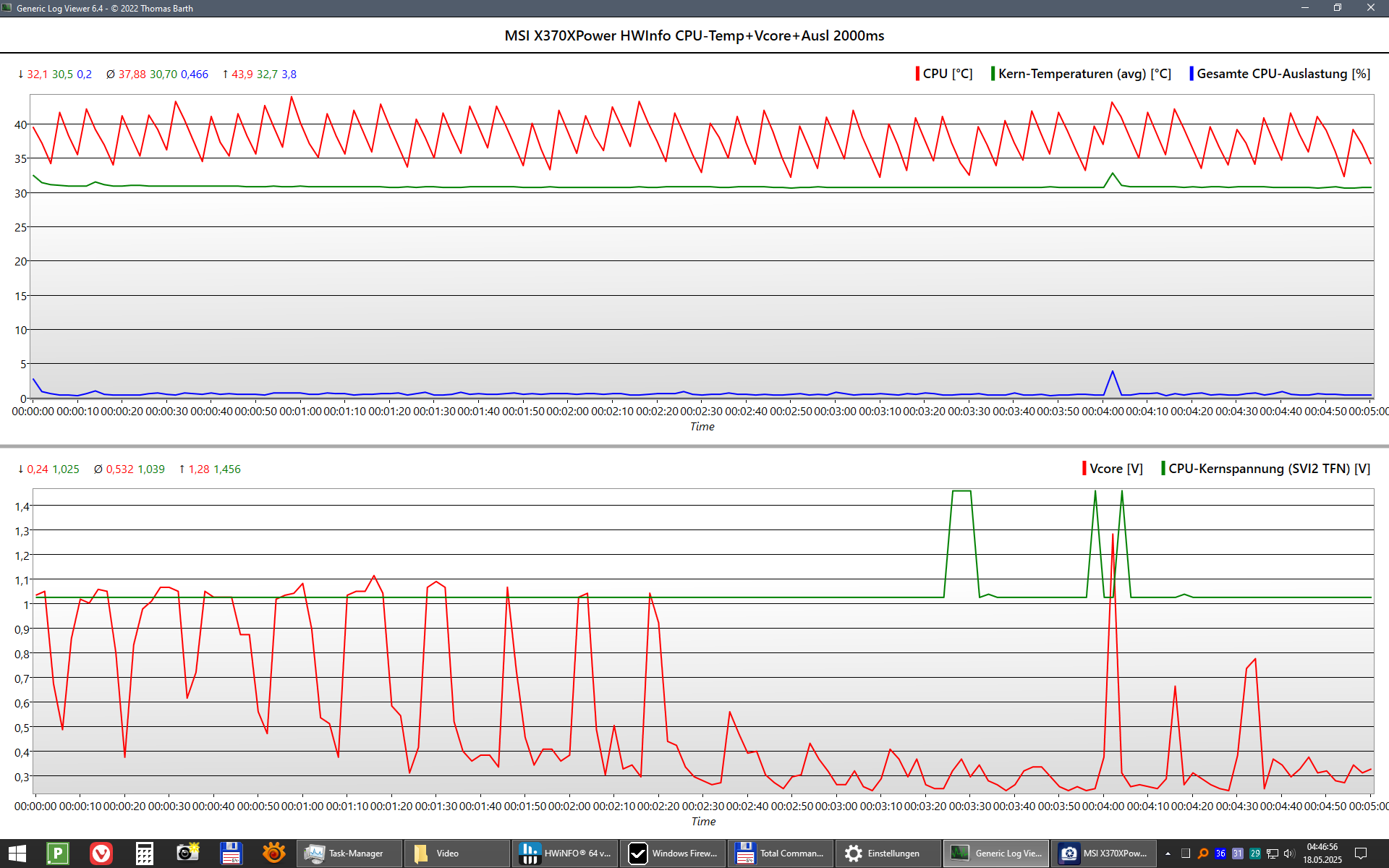

Um zu sehen ob niedrige Vcore-Spannungen mit niedrigen CPU-Temperaturen korrelieren, habe ich 5 Minuten mit HWInfo aufgezeichnet:
Die Vcore Ausschläge in der ersten Hälfte kommen von Prozess "Systemunterbrechungen", der mehrfach knapp höhere CPU-Auslastungen als HWInfo (0,3-1,0 %) hatte.

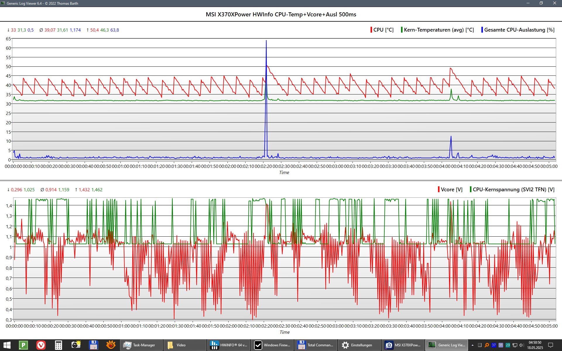

Und noch eine Aufzeichnung mit 500 ms Abfragezeitraum:
Hier funkte bei 2:20 kurz der Windows-Explorer dazwischen.
Ergebnis: Ich kann nicht erkennen, dass die CPU_Temperatur bei geringen Vcore niedriger ist. Vcore zeigt eine fast Sägezahn ähnliche Schwankung mit einer Frequenz von knapp über 7 Sekunden. VCore zappelt chaotisch hin und her.
Erkennbar ist aber, dass die Werte durch den kürzeren Abfragezeitraum und damit höheren CPU-Auslastung von HWInfo (1,5 bis 2,0 % bei 500 ms) zunehmend verfälscht werden.

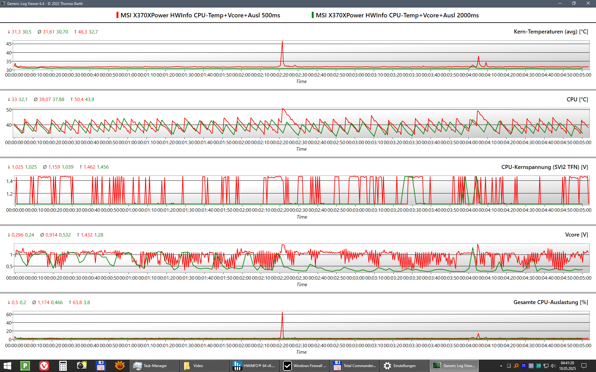

Grafik mit beiden Messungen kombiniert (2000 ms: grün, 500 ms: rot):
Beim nächsten Auftreten der Lüftergeräusche bin ich nun hoffentlich besser vorbereitet, um die wichtigen Werte aufzuzeichnen.
