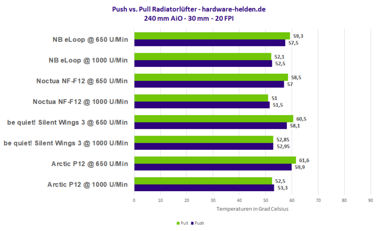

Saugende Lüfter sind weniger effizient als pustende.
Das sieht man am besten bei Wakü Radiatoren. Saugende Konfigurationen haben ein schlechteres delta-T als pustende.
Bei hoher Drehzahl fällt das weniger auf, Unterschiede sind eher im Messfehlerbereich bei niedriger Drehzhal hat Push die Nase vorn.
Quelle

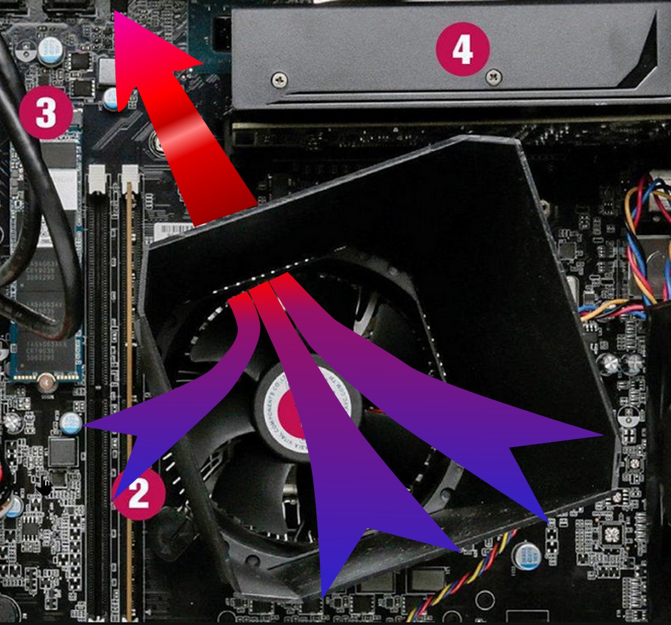

Da war der CPU-Lufttunnel für die Zufuhr kalter Kühlluft von der Seite gedacht:
Ich darf hoffentlich mal den Kollegen prian zitieren.
https://www.computerbase.de/forum/t...essere-gehaeusekuehlung.2174786/post-28921116
