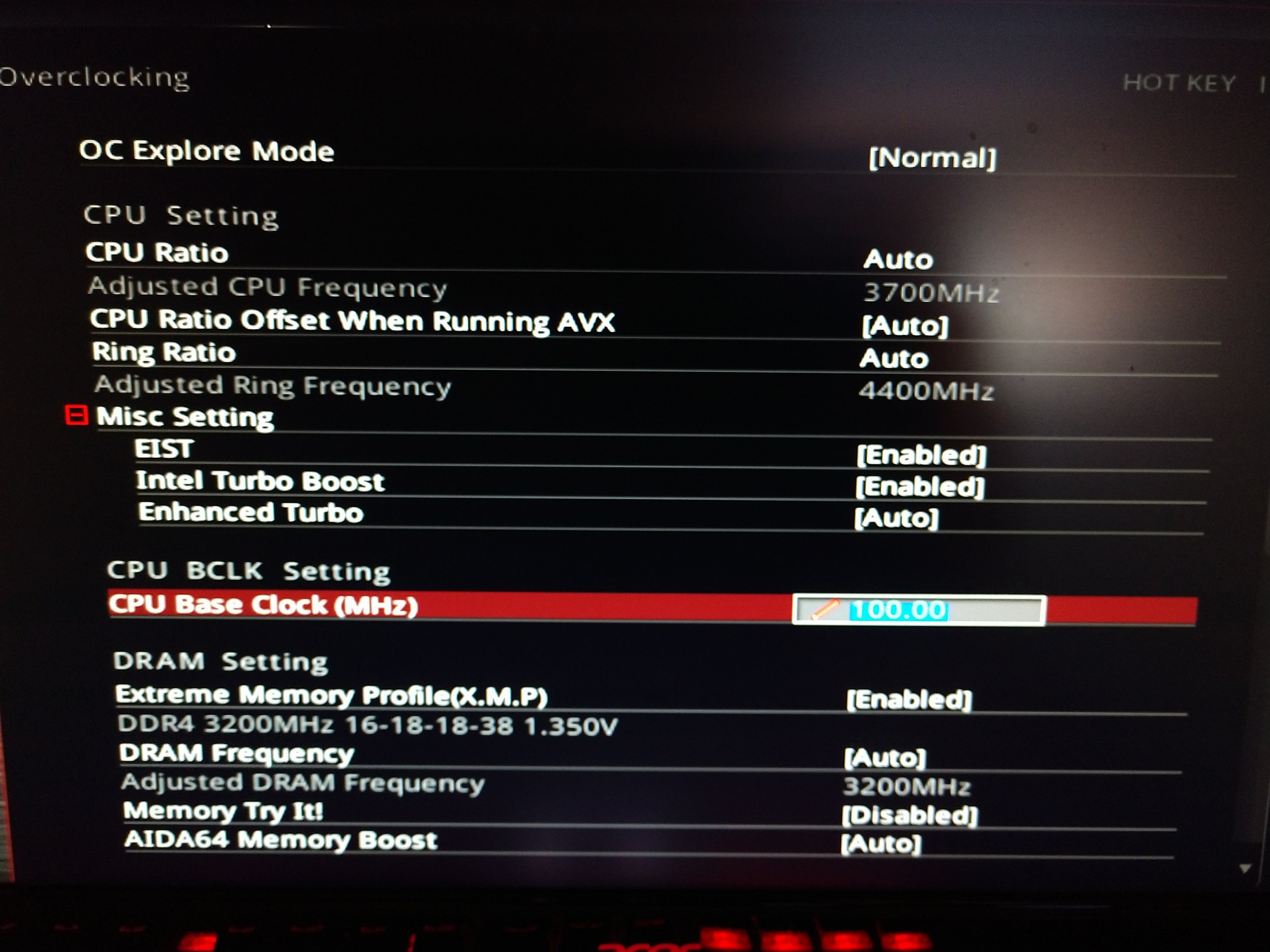

Wenn du nichts im UEFI umgestellt hast, kann es sein, dass die CPU bereits mit einem weitaus höheren Boost läuft. Nennt sich Core Enhancement, was die Hersteller der Mainboards unabhängig von Intels Spezifikationen in das UEFI eingebaut haben. Bei ASUS ist das standardmäßig aktiv und dann läuft die CPU auf allen Kernen mit 4,7Ghz. Dabei wird natürlich auch die Spannung erhöht.

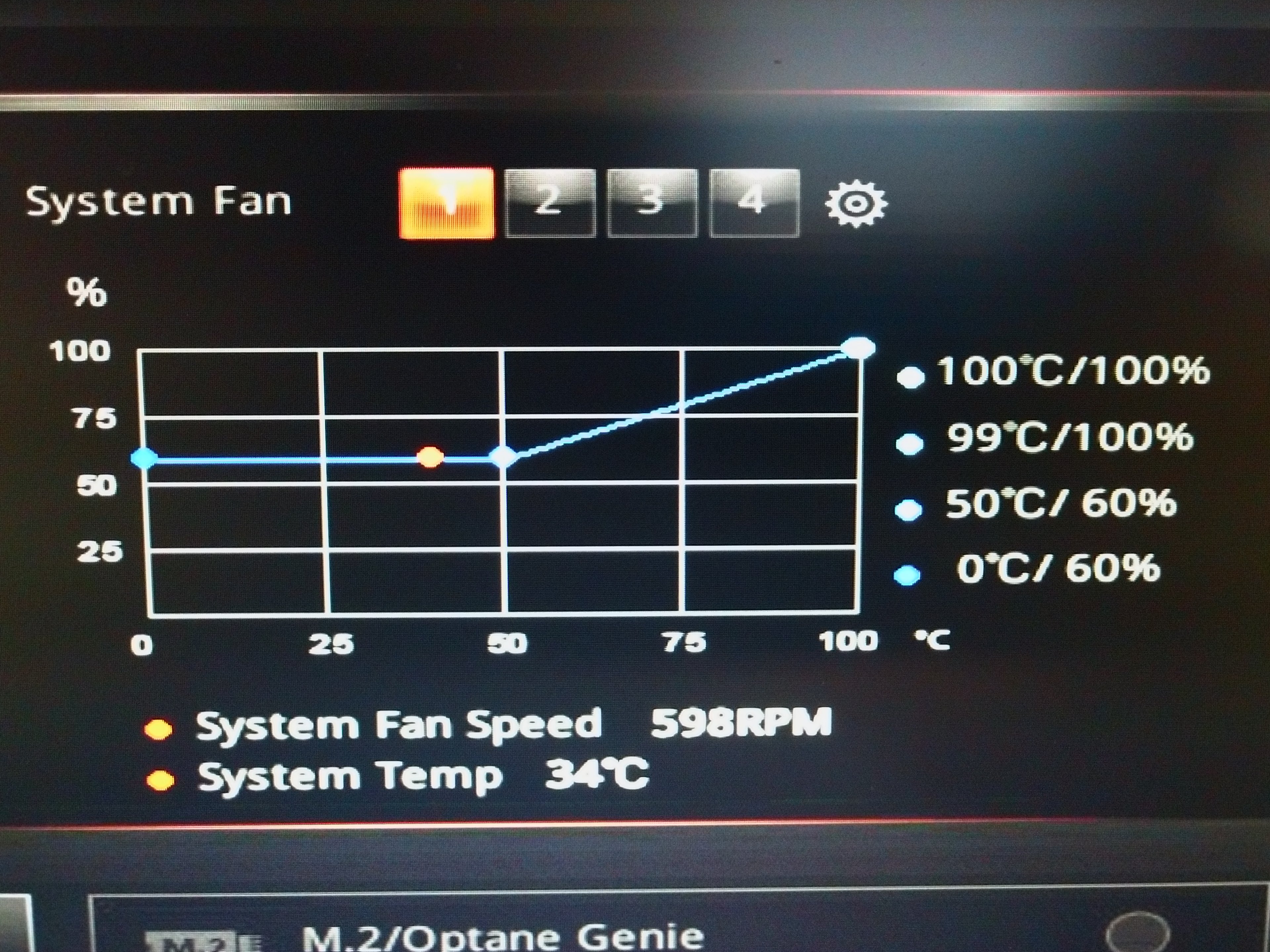

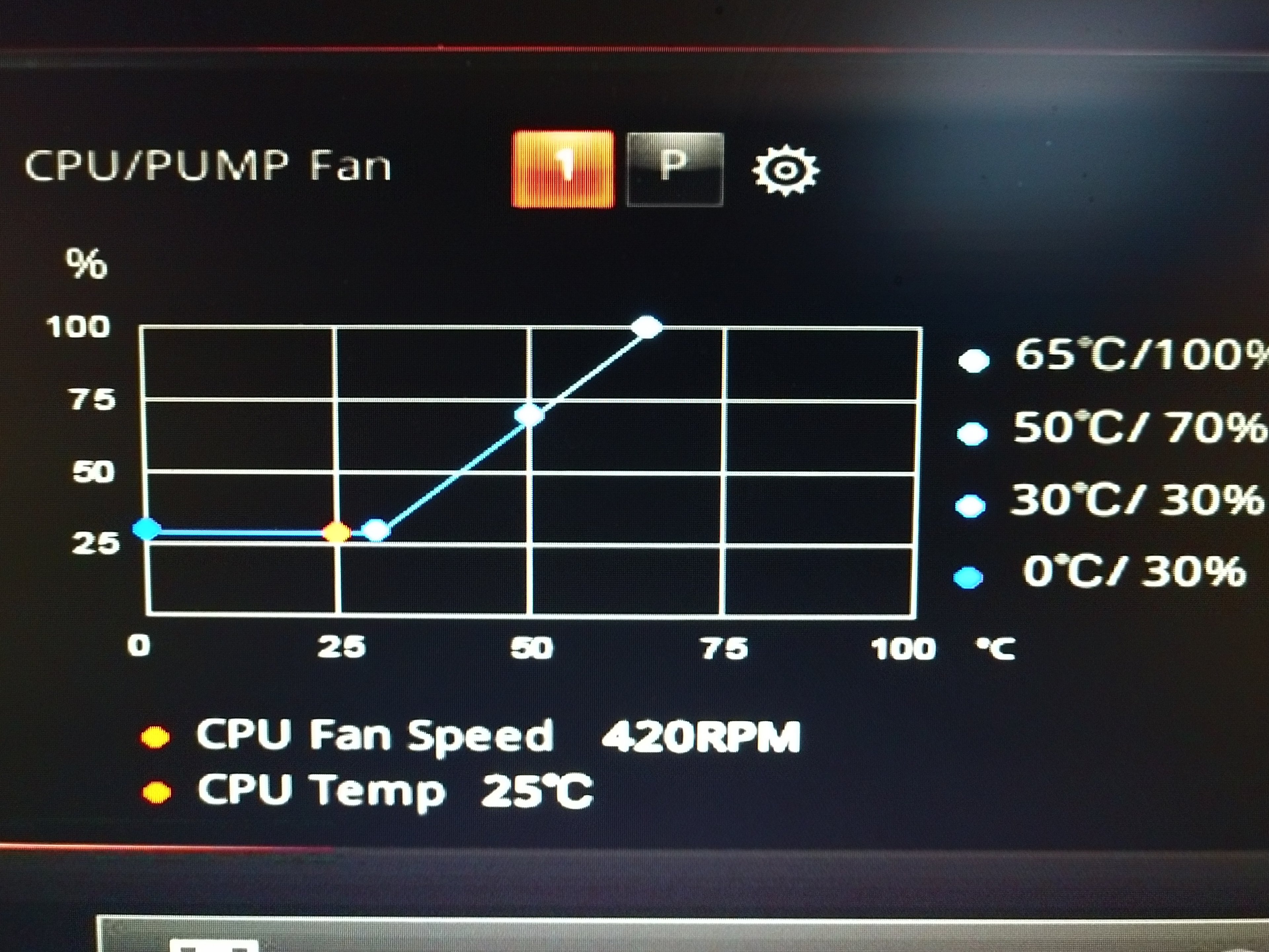

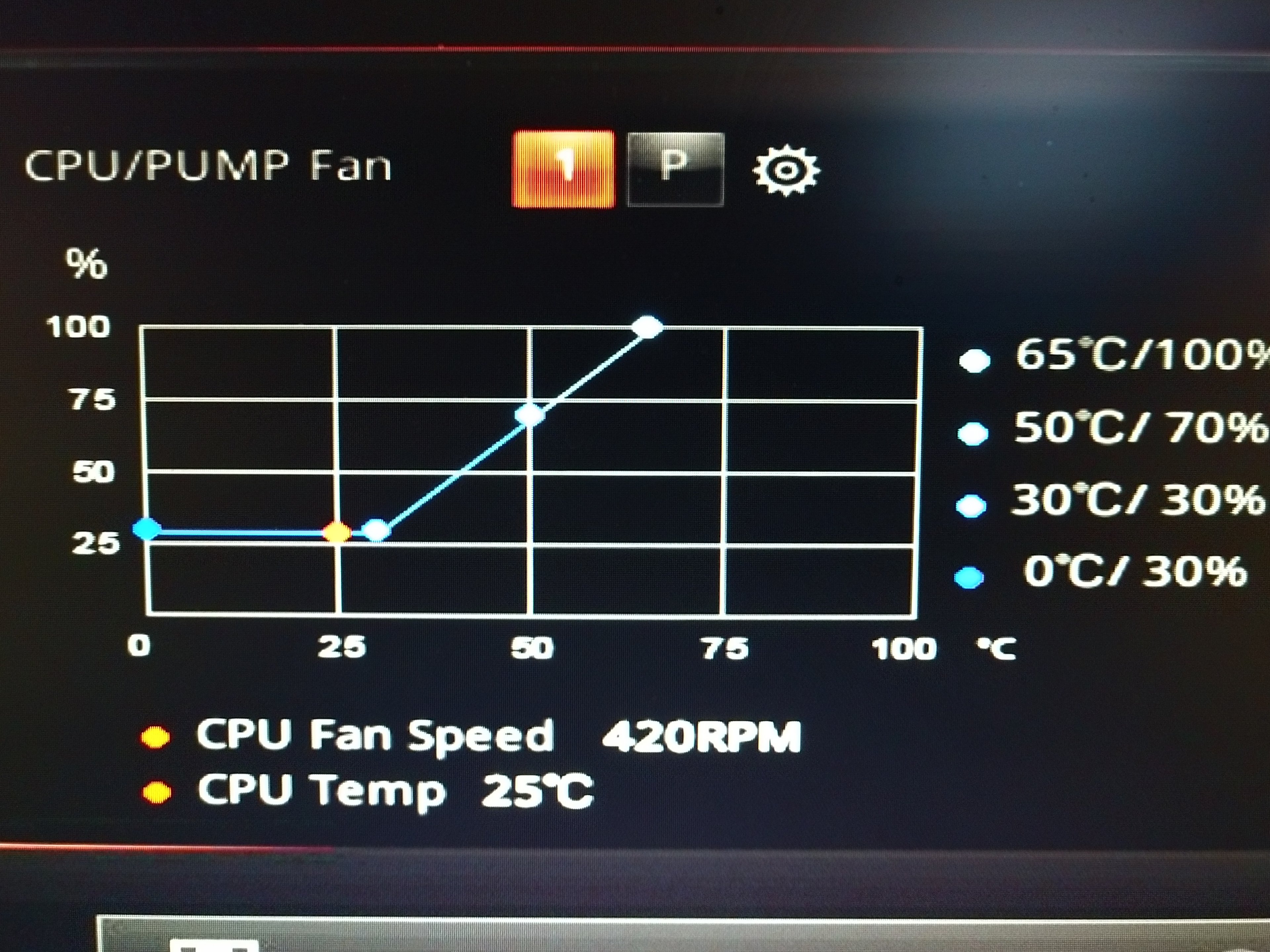

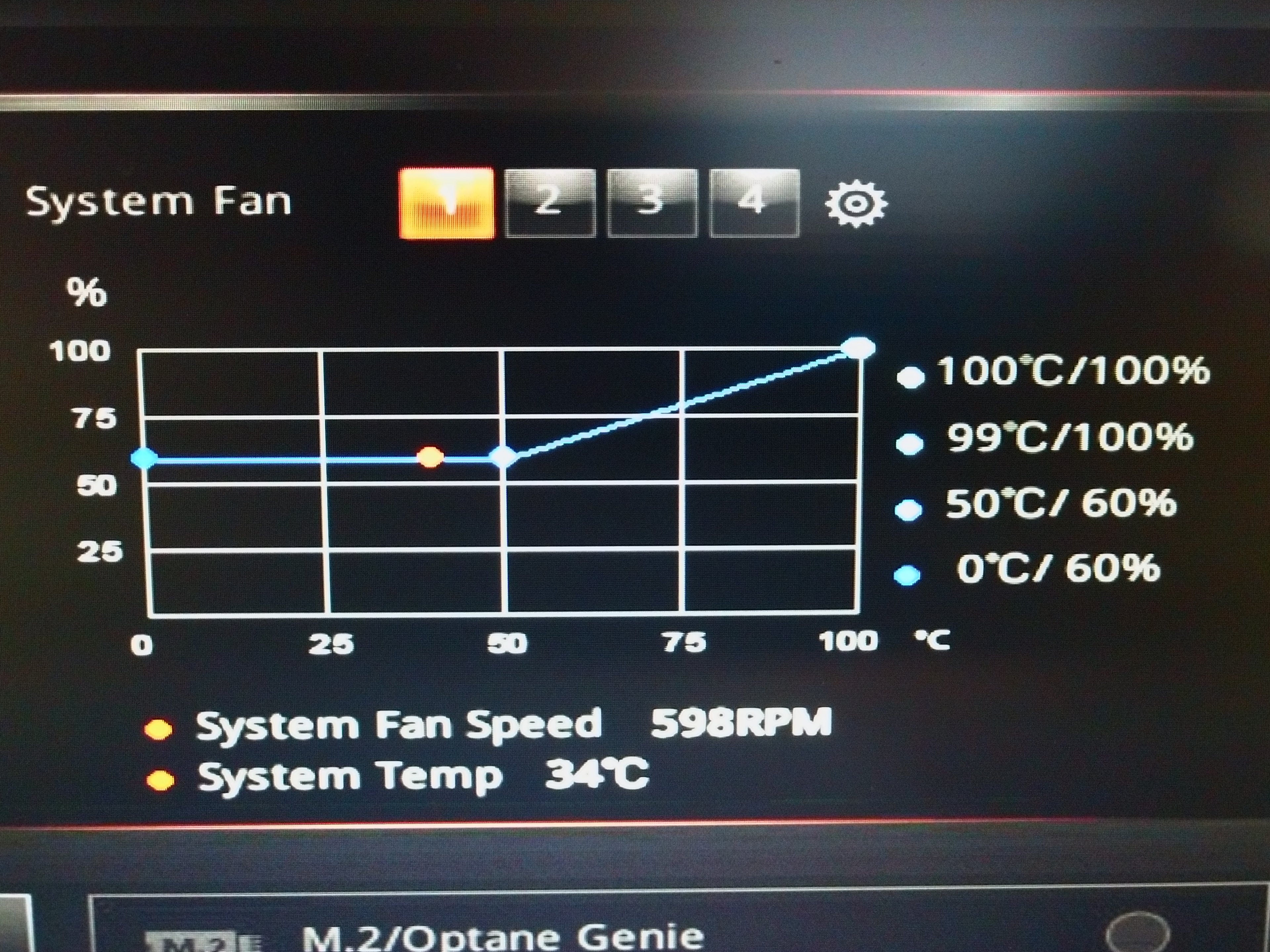

habe 3x Silent Wings 3 mit 600U/min laufen. 2 vorne für Frischluft und einen hinten als Outtake.
Die CPU Kurve habe ich angepasst. Der läuft min. auf 600U/min und dann stätig steigent ab 50 Grad bis bei 65 Grad 100% also knapp 1200U/min erreicht werden.
@SKu
ich habe nichts geändert. MIr ist bewusst dass bei den Z370 Mainboards die CPUs meist über der Intel Spezifikation laufen, jedoch habe ich nur eine maximale Leistungsaufnahme von 70W auf der CPU. Dabei sind ja 95TDP angegeben und finde das sollte der Kühler doch noch schaffen.

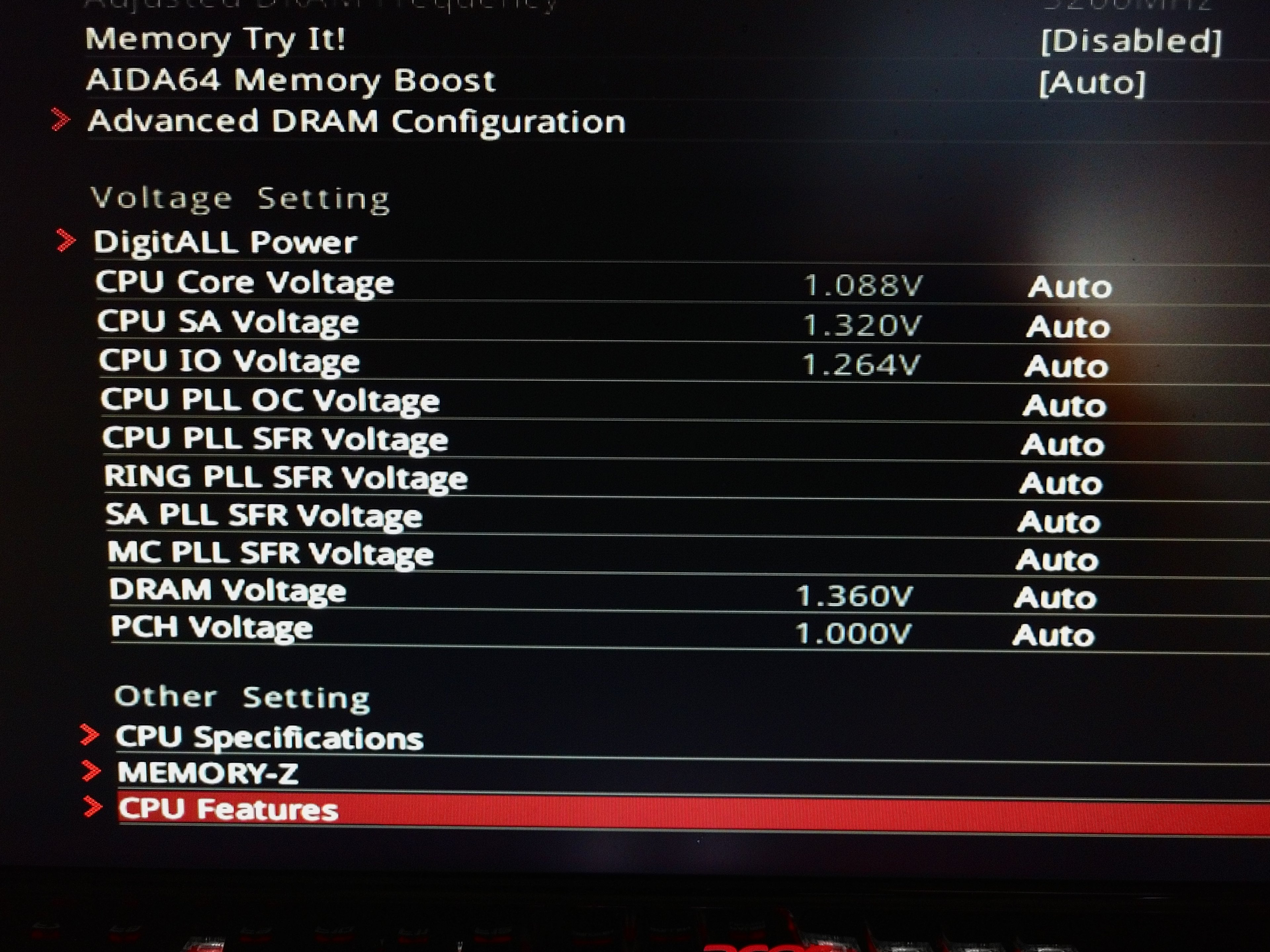

ich würde definitiv nochmal meine bios/uefi settings checken und auch mal mit entsprechenden tools die spannungen beobachten...
es kann durchaus sein dass wirklich irgendein "default" oc feature greift und die cpu unter last entsprechend bis an den temperature threshold boostet.

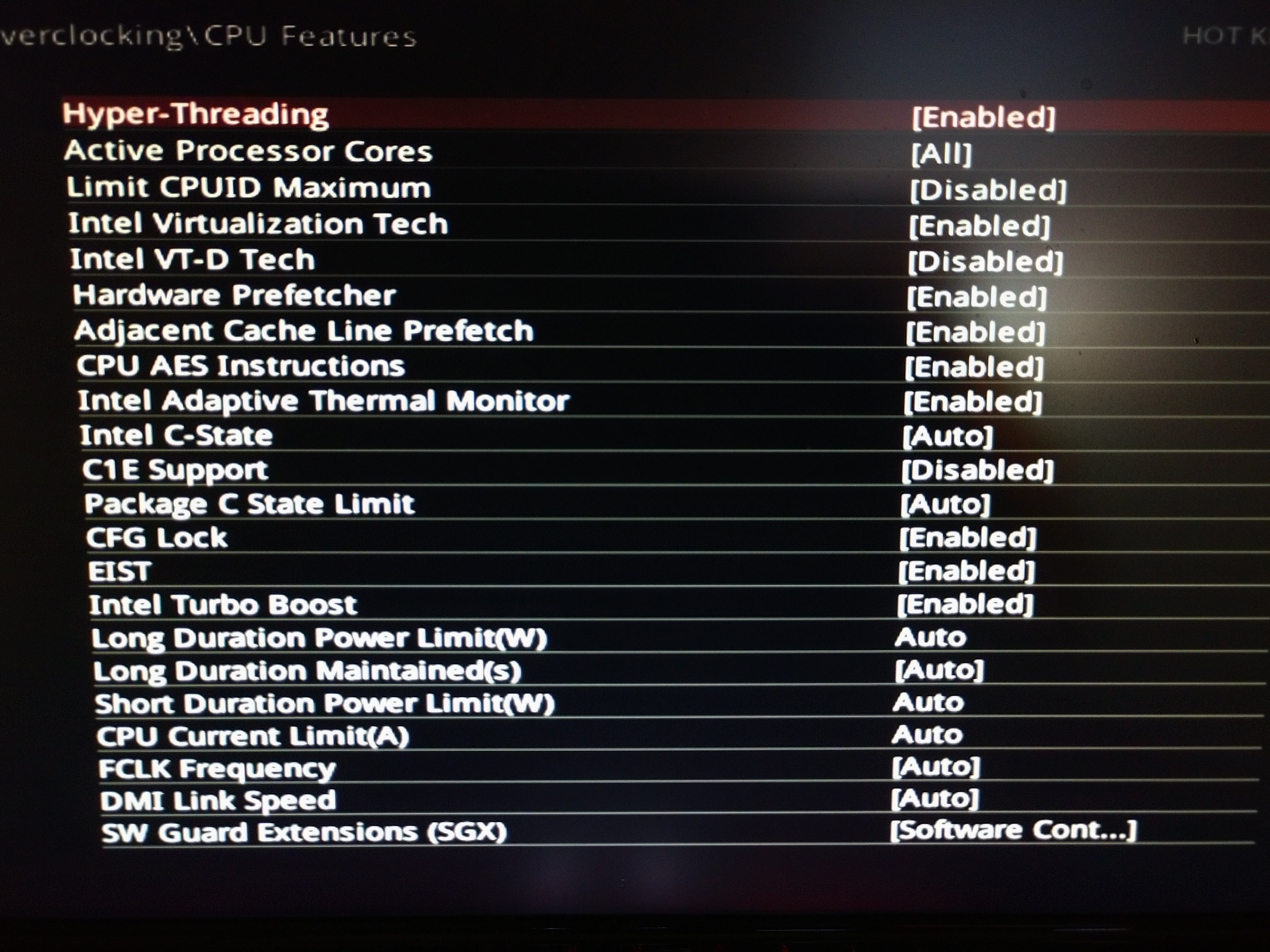

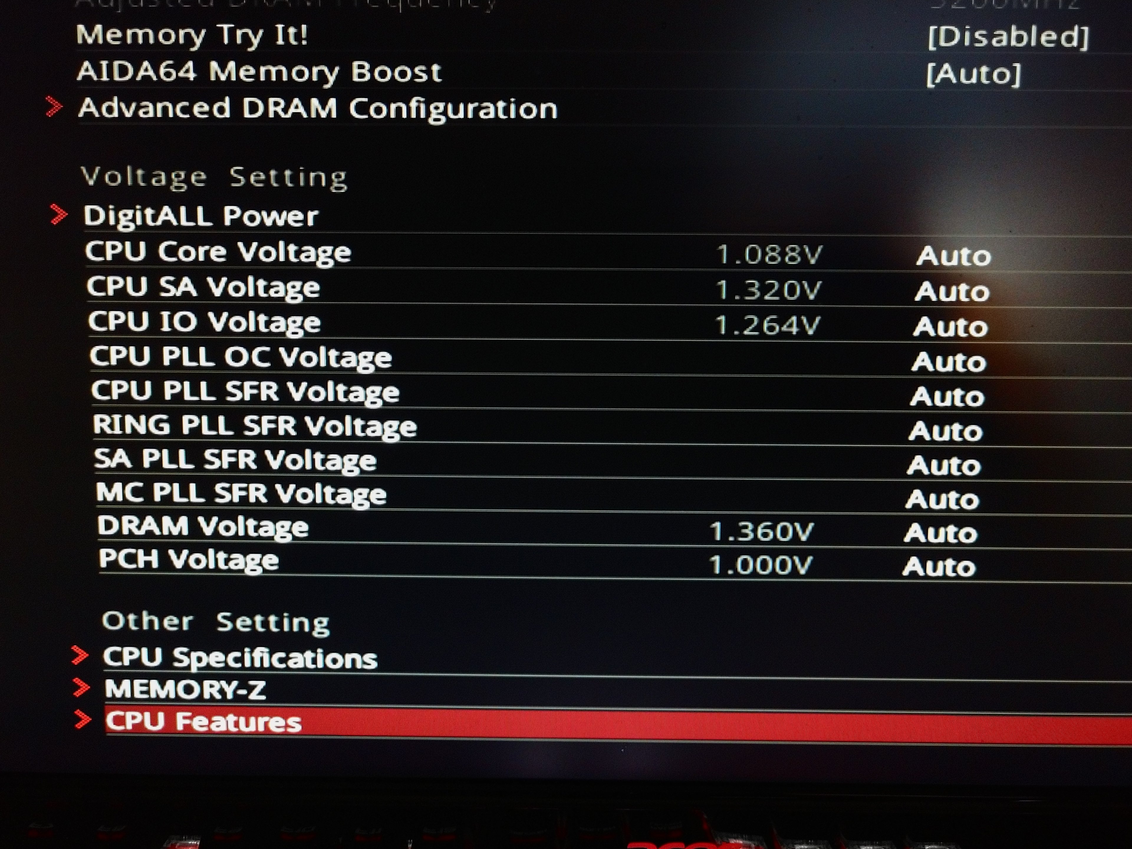

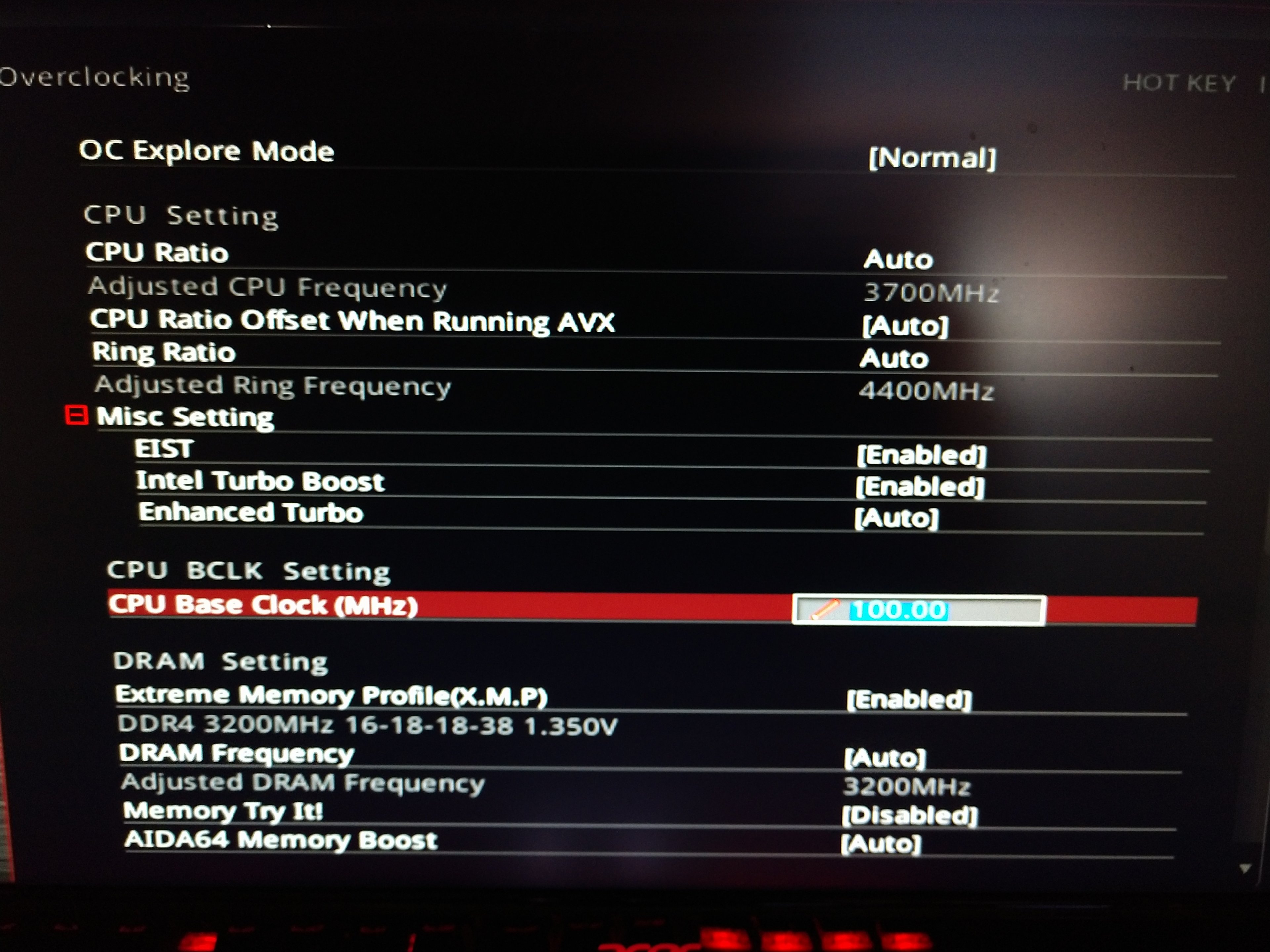

@cypeak
also in meinen Augen sind die BIOS Einstellungen OK. Ich habe aber trotzdem mal ein paar Bilder Hochgeladen. Damit man hier nicht aneinander vorbei Redet.

@ChrisBas probiere mal wie es mit ausgeschaltetem "enhanced turbo" ist...
eine temperatur von gut über 70 grad bei maximal 70w package power wäre aber schon das ganz miese los in der silicon lottery (oder noch grausamere tim verteilung unterhalb des heatspreaders als sowieso schon..)
