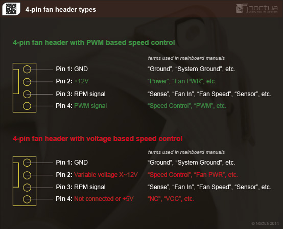

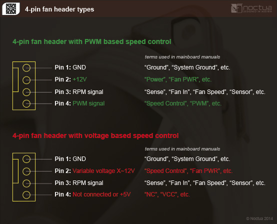

Pin-Belegungen und Steuerung
  • PWM (PWM Mode):
    1. Pin GND, 2. Pin +12V (fix), 3. Pin Sensor (Drehzahl), 4. Pin PWM-Signal (Steuerung)
  • Spannung (DC Mode):
    1. Pin GND, 2. Pin Spannung (Steuerung), 3. Pin Sensor (Drehzahl), 4. nicht belegt, +5V, usw.

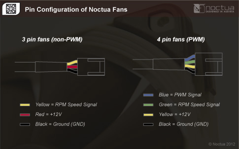

Und wie ist es mit dem Stecker selber ? Passt der vom 3-Pin-Stecker Volt-Lüfter auf die 4-Pin-Buchse des Mainboards ?
Ja, der 4-Pin bleibt frei.
