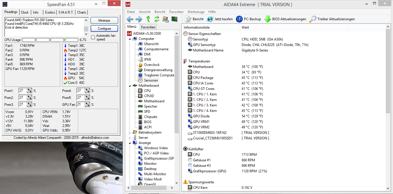

Also im Topic ist schon alles gesagt. Mein CPU-Lüfter powert ordentlich hoch, obwohl die Auslastung relativ gering ist. Dadurch macht er natürlich ziemlich Lärm bei normalen Desktop-Anwendungen, was ziemlich nervig ist.
Wie kann ich das Problem lösen? Hab was über Speedfan gelesen, aber eigentlich müsste mein PC doch von selber checken, dass das zu viel Lüftung ist oder?
Screenshot im Anhang...

CPU Temp ist 35 °C (bei 30°C Zimmertemperatur:D) bei den besagten 1400 RPM.

CPU Temp: 35 °C
System Temp: 33 °C
Core 1-4 Temp (was immer auch der Unterschied zu CPU Temp ist): 46 °C
Sauber ist er. Das Ding hat hardwareversand.de zusammen gebaut, deswegen kann ich nicht sagen, ob die den den Prozessor richtig eingebaut haben mit Wärmeleitpaste:)
Aber die Temperaturen sind doch ohnehin nicht übermäßig heiß oder? Wiegesagt hier im Zimmer sind es schon 30 °C
