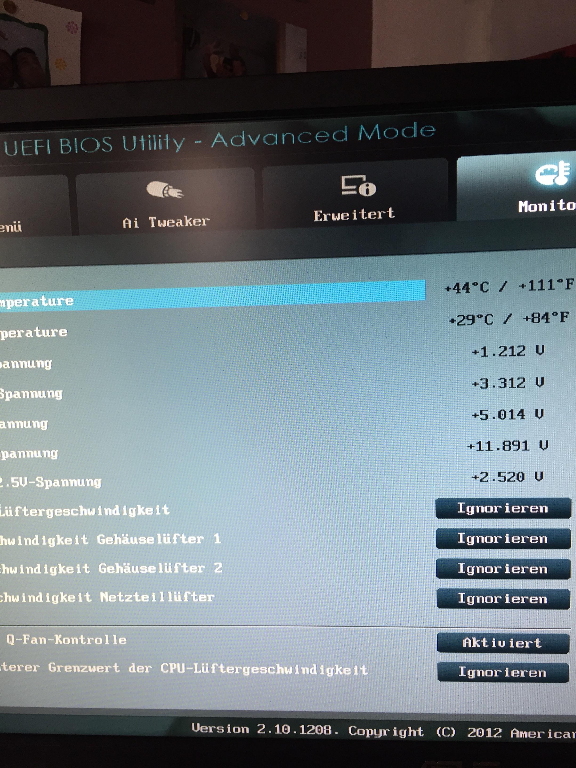

Im Bios lässt sich nicht wirklich viel umstellen... Ist das eigentlich normal, wenn die Cpu im Normalbetrieb schon 45 grad hat? Kommt mir ein wenig hoch vor.
Hab dieses Artic ding mittlerweile locker 6 mal ein- und ausgebaut:( frustrierend.
Zu den Piepstönen: Mit altem Kühlkörper/Lüfter 1 Piep, wenn ich das Arctic ding also Kühlkörper/Lüfter anstöpsel kommt ebenfalls 1 Piep. Nur halt mit dem Unterschied das er sich nach 5 sec selbst abschaltet..

Erstmal vielen Dank für die vielen Antworten!
Werde heute noch das Arctic ding zurückschicken und es mit dem thermalright-hr-02-macho-rev-b versuchen!
Danke für eure hilfe :)

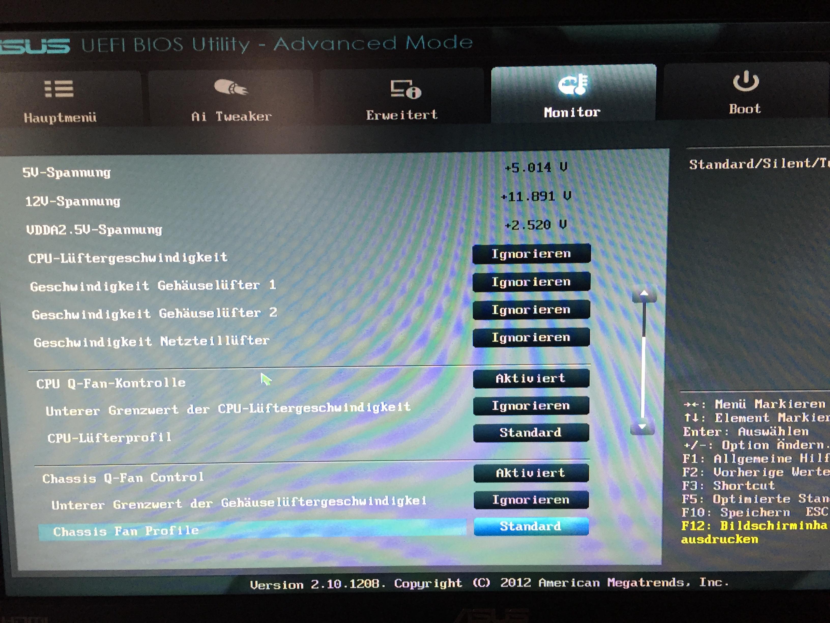

Muss ich das dann manuell einstellen? Versteh das irgendwie nich so recht was da steht, bzw. wie ich dadruch einstelle das es "weniger empfindlich ist".
Wenn ich das richtig verstehe, lässt er meinen Pc nicht starten, weil der Lüfter (da bspw. größer) weniger umdrehungen hat als der kleine und er meckert deshalb, richtig?
Wie gehe ich dann jetzt richtig vor?
Meinst du ich muss den: CPU_FAN Speed Low Limit [600 RPM] heruntersetzen?
mugam schrieb:
Genau, CPU_FAN Speed Low Limit runtersetzen.
Lt. Artikelbeschreibung: TY 147A PWM Lüfter (300 - 1.300 U/min, 15 - 21 dBa, 28,7 - 125 m³/h). Sprich ich setz das auf 300, richtig?
Chassis Fan Speed Low Limit, sind damit die Gehäuselüfter gemeint? oder was ist das? Muss ich das auch runtersetzen?

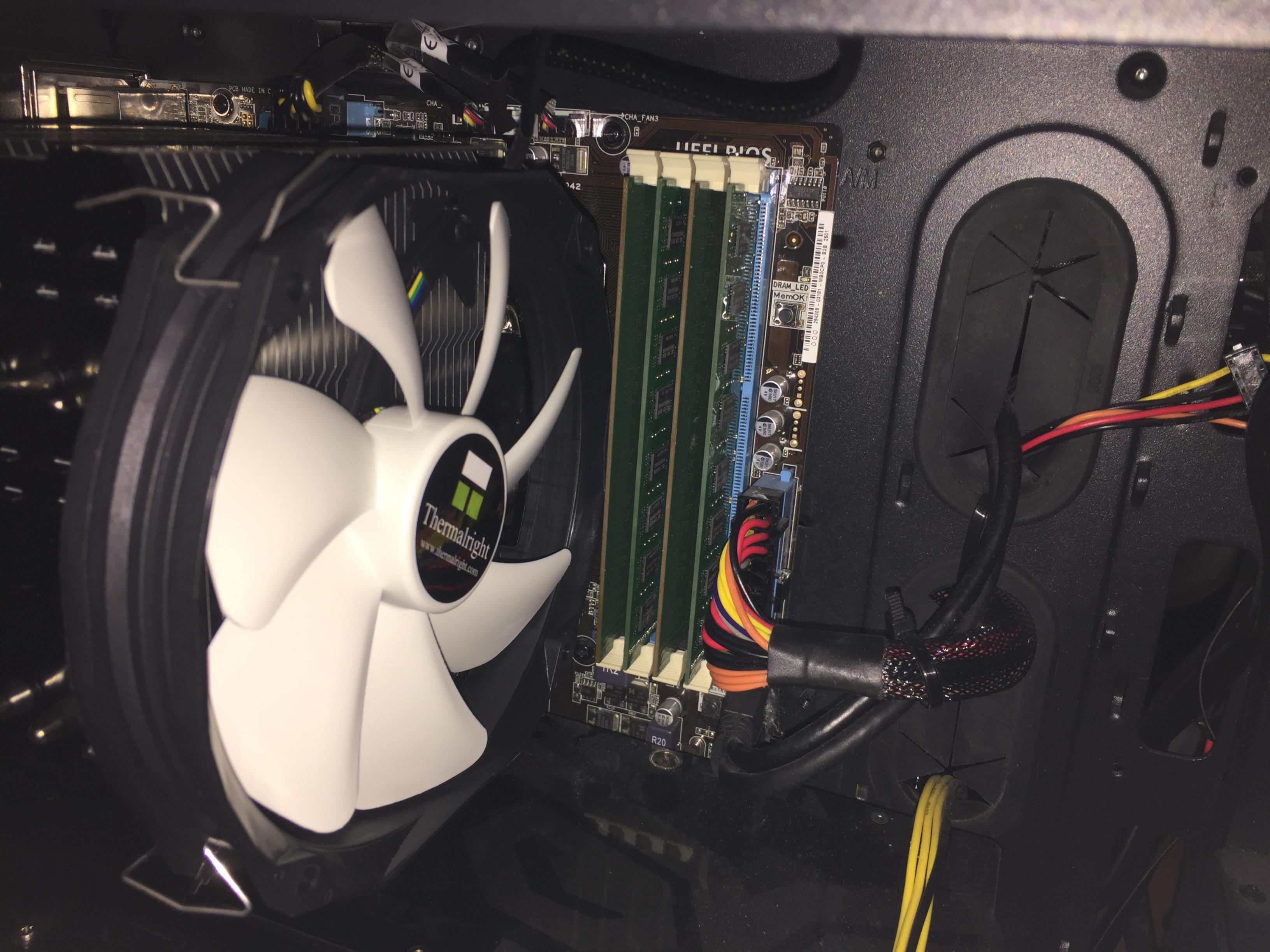

Wollte nur noch mal eben mein Ergebnis präsentieren:
Lüftereinbau ging einwandfrei. Hab davor das im Bios noch umgestellt.
Gerade alles in Betrieb genommen und Gott sei Dank, es läuft! :)
Was mir nur ein wenig Sorgen macht ist der Abstand zu den RAM. Der Abstand ist echt hauchdünn!
Werde das Ding jetzt gleich mal unter Volllast testen.
Wollte mich nochmals für die Hilfe und vielen Antworten bedanken! Hat mir sehr weitergeholfen :)
Gruß,
Benny
Schön, dass es funktioniert.
Der Abstand ist klein, aber OK.
Wenn ich mich recht erinnere, kann man die Klammern für den Lüfter auch verschieben und somit diesen etwas höher setzen (dazu muss man den Lüfter am Kühler "aushacken", da es sonnst zu schwer geht).
das es so knapp ist macht überhaupt nichts.
hatte bei mir sogar schon den lüfter aufliegen gehabt. nur beim ram ausbau istr es schwierig :)
