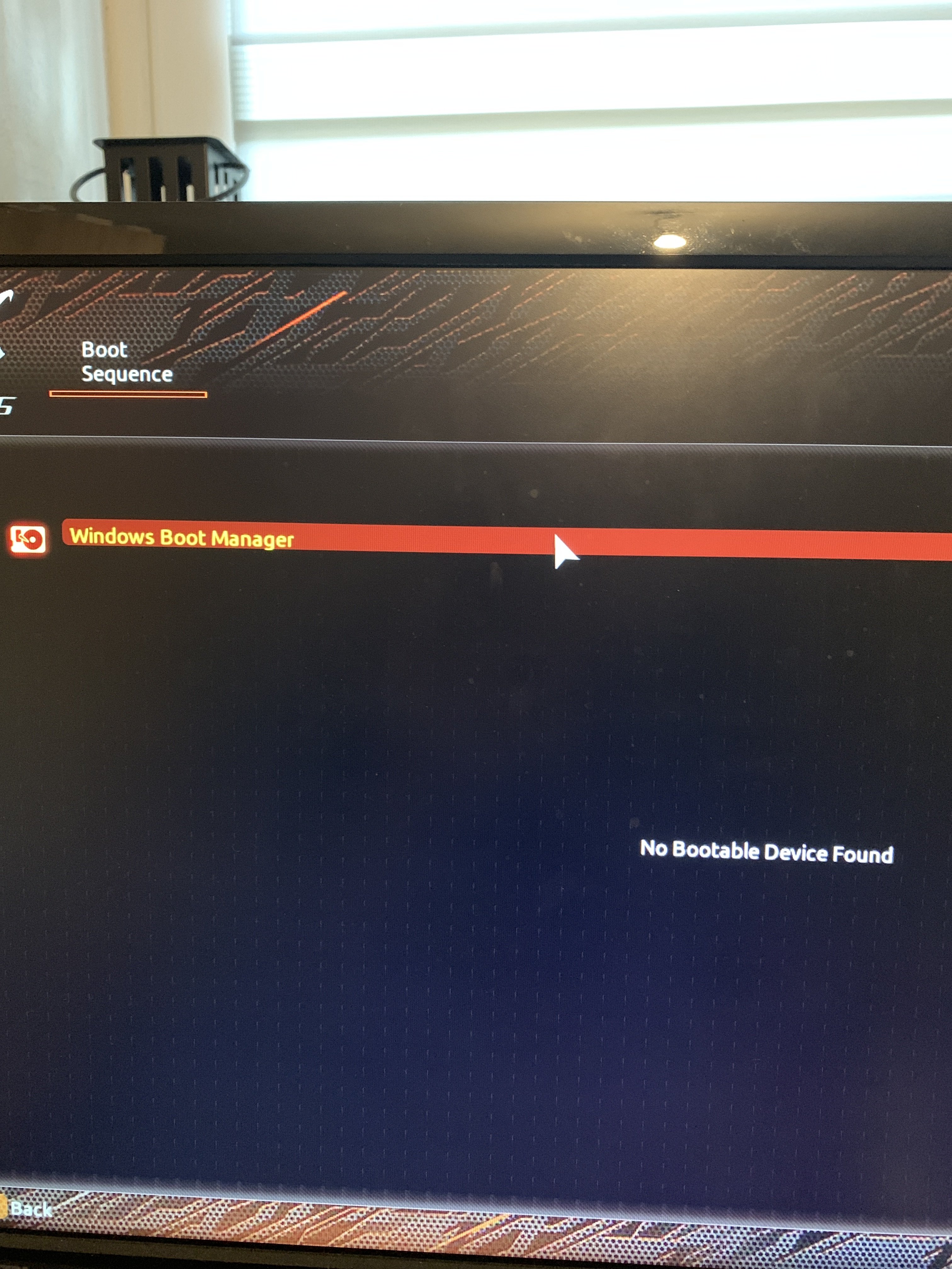

Derzeit zeigt es in der Boot Sequence den Windows Boot Manager an der aber garnicht Booten kann
Hast du es getestet?
Ansonsten mal im UEFI bei den Boot Optionen halt CSM/legacy aktivieren und dann halt nicht den Bootmanager wählen sondern die System SSD oder HDD
Wenn Windows im UEFI Modus installiert wurde, dann wählt man den Windows Bootmanager. Wenn Windows unter nem System mit BIOS oder halt bei nem UEFI im CSM/lagacy Modus installiert wurde, dann wählt man die System SSD/HDD bei den Boot Optionen und schaltet natürlich CSM wieder an.
Aber Achtung, willst du auf win11 umsteigen muss Windows im UEFI Modus installiert sein.
Der CSM/legacy Mode geht da nicht mehr.
Das ist das einzige in der Boot sequence und da steht wenn ich auf den Windows Boot Manager klicke
