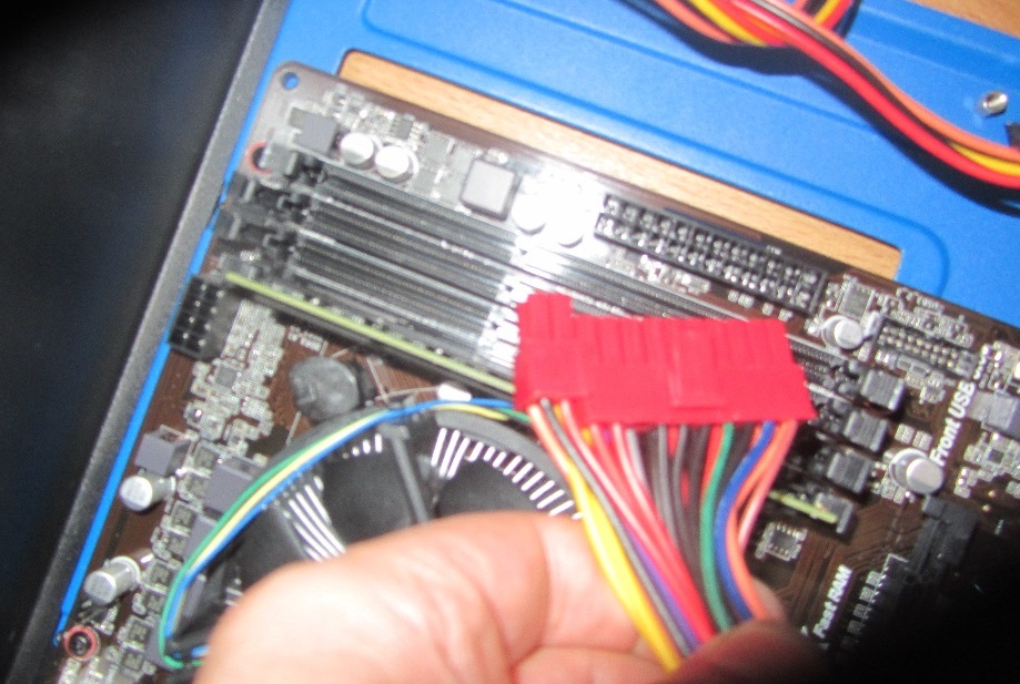

Der 24 pol Stecker ist ein 4+20 Kombination, heist das dann 20 in die eine Buchse und die 4 in die andere ?
das Bild zeigt den Stecker.
nein, auf keinen fall den 4pin vom ATX-strang da rein. der CPU-stecker ist an nem seperaten strang. das NT muss so nen stecker haben.
btw kann es sein dass dieses NT bereits fast 6 jahre alt ist? wenn ja: warum kauft man sowas heute noch?
verdammt Du hast Recht.
Ich dachte der andere Stecker sein für die Grafikkarte, aber dieses Netzteil hat scheinbar keinen Stecker für eine Grafikkarte. *warum auch immer*
