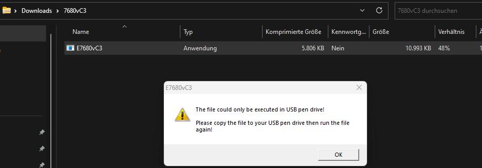

Das Problem ist wenn ich mir die neue Version downloade und öffne mit Winrar, dann ist es eine Anwendungs- Datei und keine AE0 Datei so wie es sein sollte.
Das entpackte BIOS File muss auf einen Fat32 formatierten USB Stick.
Man muss hier aufpassen, weil auch die Intel ME Firmware aktualisiert wird separat noch.
Das System startet mindestens zweimal neu beim BIOS Update wegen dem ME Firmware Update
und unbedingt den Stick stecken lassen..
Also, einfach abwarten bis wirklich Ruhe ist, alles fertig ist oder es einen entsprechenden Hinweis gibt.
