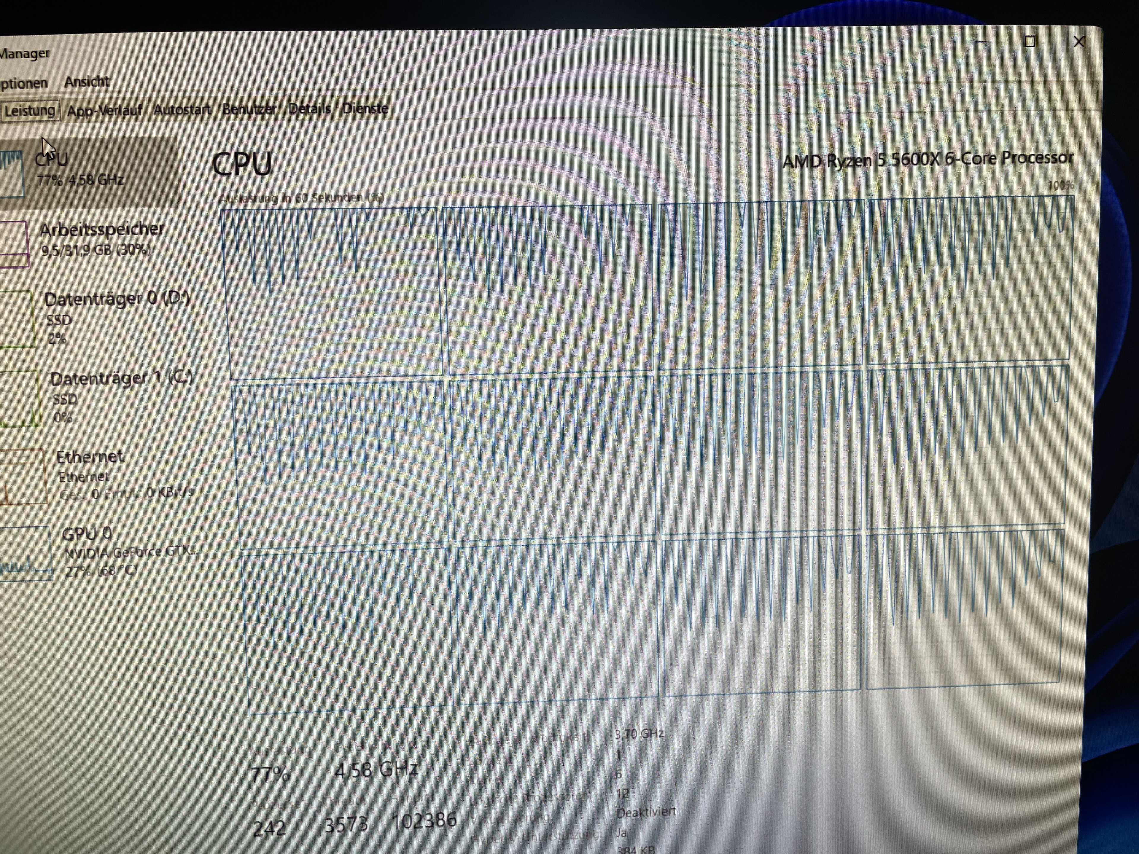

...hi, mein neuer ryzen 5 5600x verhält sich irgendwie etwas eigenartig.
Ich habe die DEV-Beta von Windows 11 installiert, das könnte natürlich auch der Grund sein, aber das Provlem ist folgendes:
Wenn ich in Vegas Movie Studio ein Projekt rendere, springt die CPU Auslastung immer zwischen 100 und 50% hin und her. Das sieht dann im Taskmanager etwa so aus:
Mit Prime 95 getestet, da läuft er konstant auf 100%

Ist das normal, oder sollte ich den ryzen 5 zurückgeben?
Wahrscheinlich liegt es eher an der Software als am CPU, aus welchem grund hast du denn auf Windows 11 gewechselt? Vielleicht einfach wieder auf Win10 downgraden und schauen obs da besser läuft. Sind aber viel zu wenig informationen um was genaueres zu sagen, Temperaturen fehlen, eig fehlt fast alles.
Reaktionen: DJMadMax
Da wird Vegas die CPU nicht durchgehend zu 100% belasten.
Ist dann eher ein Problem der Software und nicht der CPU.
Magix Video hat meine CPU nur zwischen 50-80% ausgelastet.
DaVinci Resolve bringt da gerne 90-100%.
Ok, danke. Ich probiere es heute mal mit davinci resolve und schaue ob das besser läuft,
Du hast gleichzeit auch immer Spikes in der GPU Auslastung. Es kann leicht sein, dass hier immer wieder Teile von der GPU berechnet werden und deswegen die CPU kurz weniger zu tun hat.
Reaktionen: DJMadMax, Tatortreiniger, xxMuahdibxx und eine weitere Person
Mein 5950X hat unter DaVinci Resolve 17 bei entsprechenden Lasten auch nahezu durchgehend eine Auslastung von 90%+.
Ich würde auch eher davon ausgehen, dass das Vegas Movie Studio die CPU respektive die einzelnen Kerne nicht entsprechend auslastet.
Dass die CPU einen Schaden hat, halte ich für sehr unwahrscheinlich. Zudem hast du ja auch immer wieder GPU-Last anliegen.
