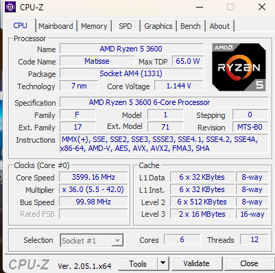

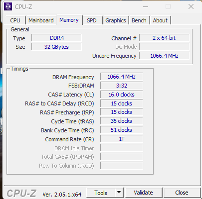

Ah ok, das wusste ich nicht. ich hänge die Screenshots an

Dein RAM läuft nur mit 2133 MHz.
Das kostet richtig Leistung.
Stell den im BIOS einmal auf die 3200 bzw xmp und Guck ob es läuft.
Wenn nicht, was bei Vollbestückung vorkommen kann, probier es Mal mit 3000 MHz. Die Timings nicht vergessen.
Aber kann es deswegen auch sein, dass die Cpu so hochspiked? Und wo ändere ich den Ram Takt?
Im Bios.
Testweise XMP oder D.O.C.P aktivieren.
Oder Manuell den Ramtakt fest auf 3200Mhz setzen.
Kann sein das durch die Vollbestückung 3200Mhz nich stabil läuft.
Dann im Bios klein anfangen und hocharbeiten, also 2666, 2999, etc.
ps: sonst im Mainboard Benutzerhandbuch nachlesen.
