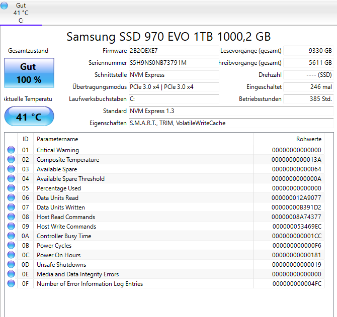

Dann werde ich mal die SMART Werte auslesen, wie von Silver Server vorgeschlagen, im aktuellen Zustand geht das ja nicht.
Also kurzes Update: Eine Windows Neuinstallation hat dazu geführt, dass das System stabiler läuft. Allerdings bestehen die grundlegenden Probleme weiterhin: PC postet nicht, CPU Leuchte leuchtet, nach drücken der Ein/Aus Taste fährt er dann hoch, stürzt aber zufällig ab und startet neu.
Die Smart Werte der Festplatte:

Der Fehler liegt beim File System, hängt mit der Festplatte zusammen.
Auch mal das Dateieinsystem überprüfen chkdsk /f /r
Habe das jetzt gemacht, Datenträger wurde repariert und überprüft. Wie gehts jetzt weiter?
