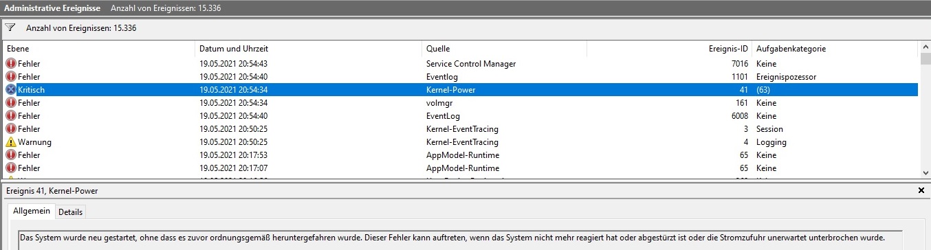

Gelegentlich habe ich anschließend das Ereignisprotokoll aufgerufen. Die Einträge sind nicht eindeutig und wiederholen sich meist nicht. Am häufigsten taucht die ID 41 Kernel-Power auf, aber nicht jedes Mal.
Ein Beispiel im Anhang.
Da wurde der Rechner unerwartet Strom los.
Dies passiert wenn Du den Rechner zwangsweise ausschaltest.
Passiert dies aber ohne Dein Zutun, dann liegt es aller meistens am Netzteil.
Reaktionen: Restart001

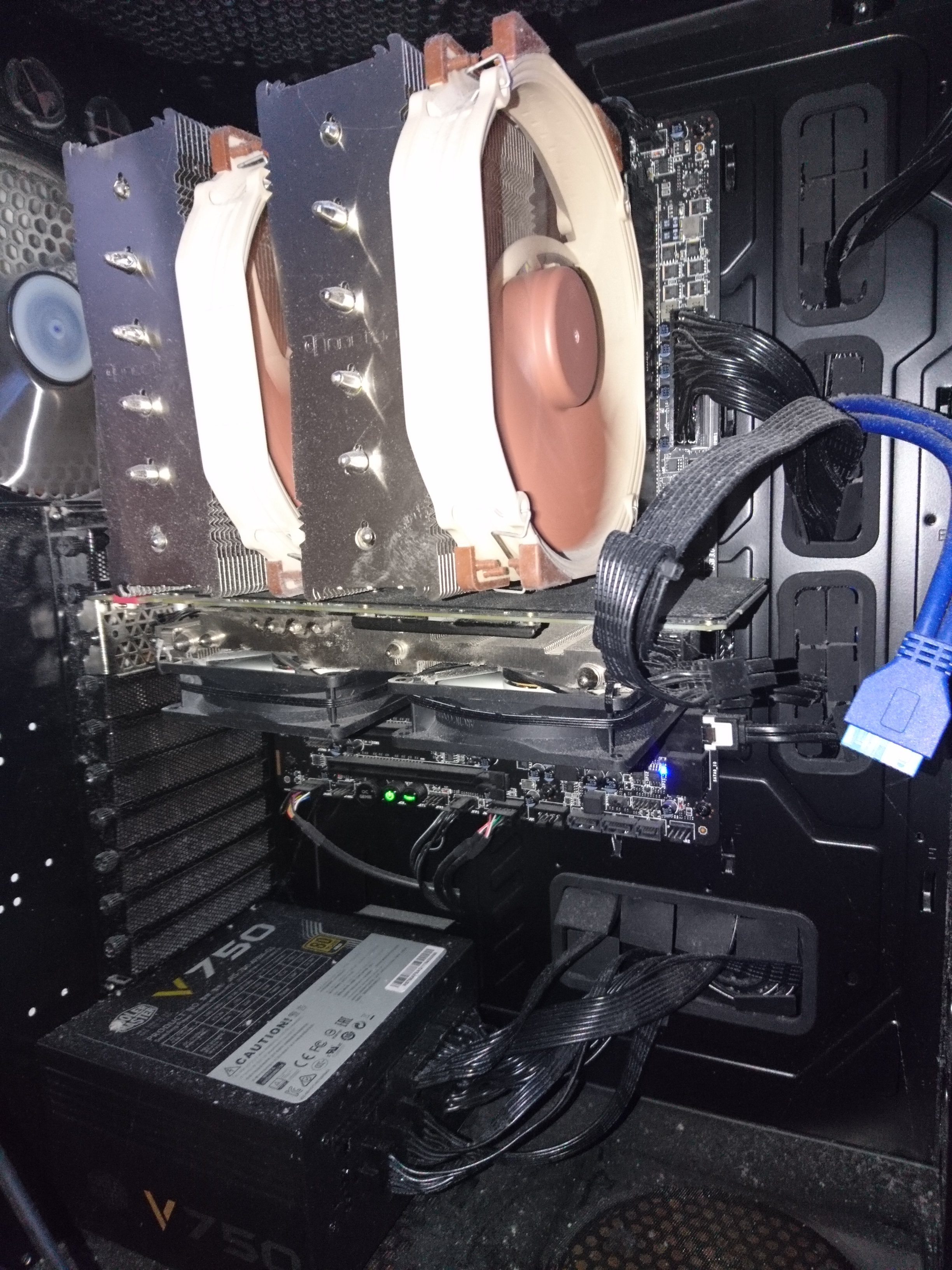

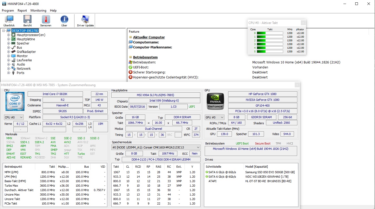

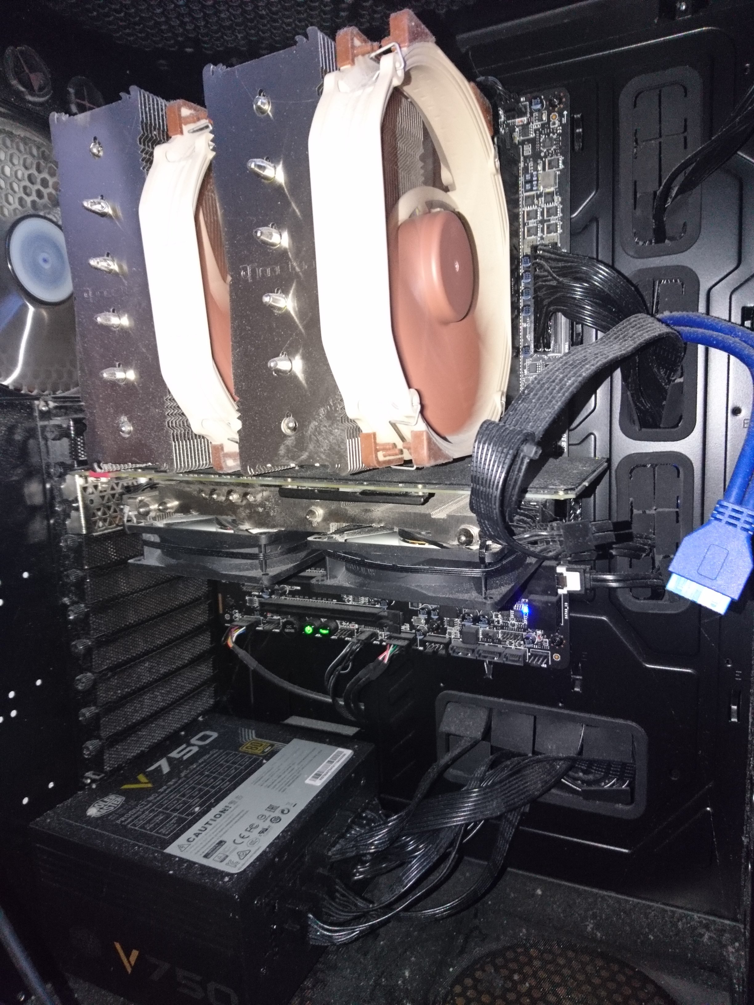

Danke für die Anteilnahme bis hier. Ich habe einigen Anhang angefügt. Wie schon beschrieben, habe ich ein neues Netzteil eingebaut, ohne dass es etwas geändert hätte. Hier würde ich mal einen Defekt des Netzteils ausschließen.

Um welches Netzteil handelt es sich?

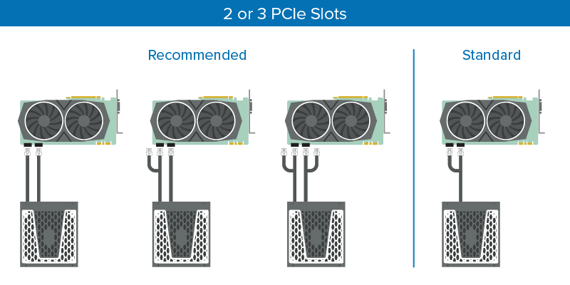

Du solltest hier die GTX 1080 mit zwei separaten Kabel (Bild- recommended),
an den empfohlenen Anschlüssen am Netzteil anschließen.
Nicht nur ein "Y" Kabel nehmen zur Stromversorgung der Grafikkarte.
Ist ein Single Rail Netzteil, also nur zwei Kabel nehmen zur Stromversorgung der Karte,
PCIe Anschlüsse am Netzteil wären egal.
Wer hat dir nur dieses Cooler Master empfohlen, für das Geld gibt's anständigeres.

Also wenn ich das auf dem Foto richtig sehe, nimmst du hier nur ein "Y" Kabel.
Änder das und nimm hier zwei einzelne Kabel zur Stromversorgung.
Vorher braucht man gar nicht erst weitermachen.
Die Symptome passen ja auch.

Der Praktikant wusste es evtl. nicht besser, dass das auf dauer ein Problem werden kann.

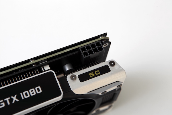

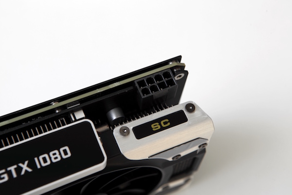

Meine graka hat nur diese eine Buchse, wie muß ich das mit den zwei separaten Kabeln verstehen?
Reaktionen: Nickel
Dann erübrigt sich das mit den zwei Kabel.
Eine GTX 1080 mit nur eimal 8 PIN, hmm.
Zumal das doch nicht deine Karte ist auf dem Bild jetzt,
hättest besser ein Foto gepostet als ein Bild aus dem Netz.
Jetzt fällt mir auch auf, dass die Grafikkarte gemodded wurde.
"Ghetto Mod", andere Lüfter drauf mit Kabelbinder, das war bestimmt nicht Mindfactory.

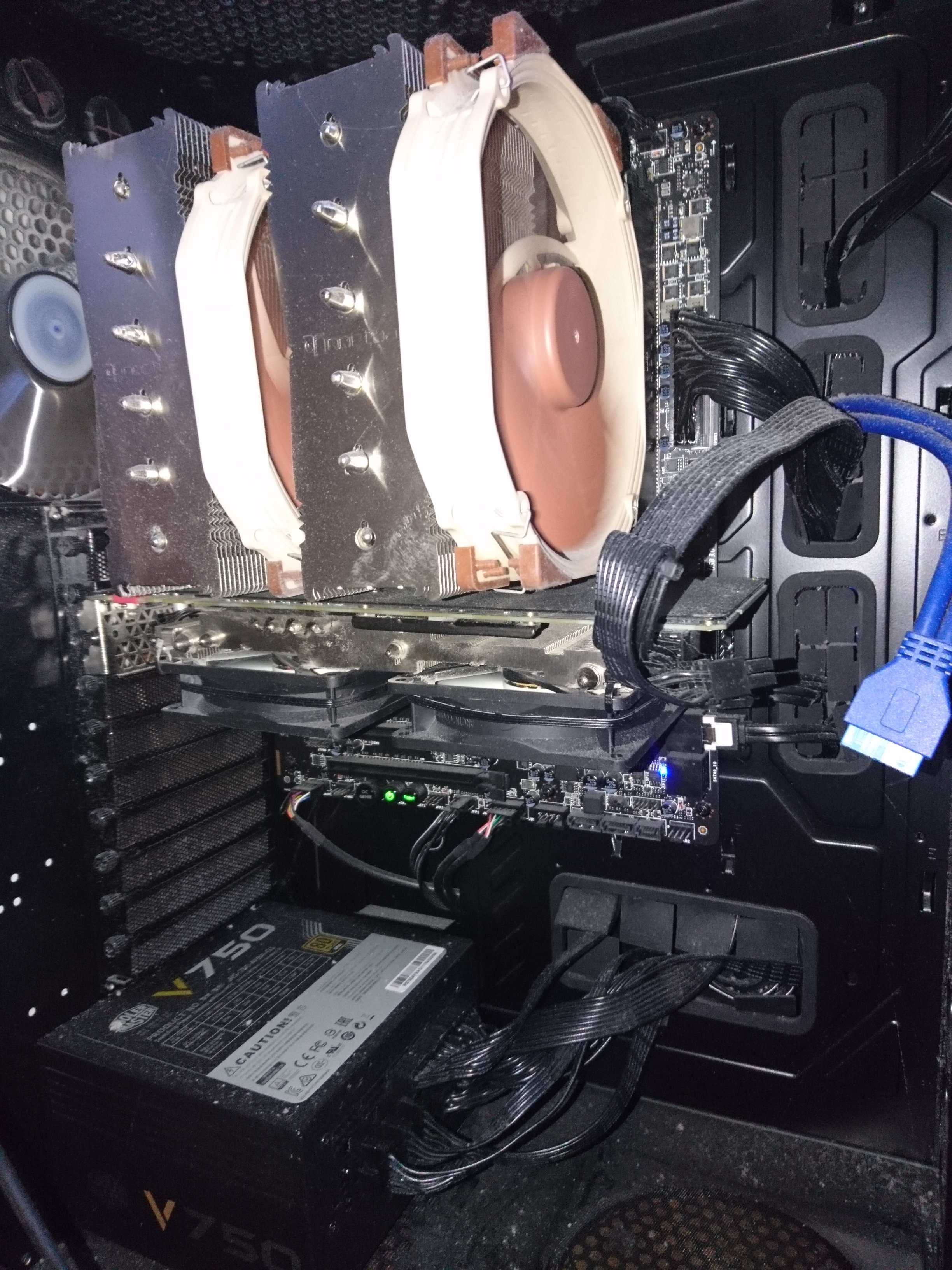

Und du nutzt immer noch die Kabel die nicht aus dem Zubehör zum Netzteil sind.

Stell mal bitte aussagekräftige Bilder deiner Hardware hier rein, das ist alles ziemlich schwammig beschrieben momentan. Das bild oben im Startbeitrag ist der PC? Das dort abgebildete NT ist das akutell verwendete? WEr hat die Grafikkarte gemoddet?
Liste bitte alle Komponenten mit genauer Bezeichnung auf, das Tool HWinfo hilft dabei. Gehäuse bitte auch nicht vergessen.
Welche Windows Version ist installiert, wannn und wie wurde die installiert und ist sie aktuell?
Der PC ist ziemlich dreckig, säubere das Zeug mal, insbesondere die Lüfter.
Warum wurden nicht die orginalen Stromkabel des NT verwendet? Willst du Feueralarm auslösen?
