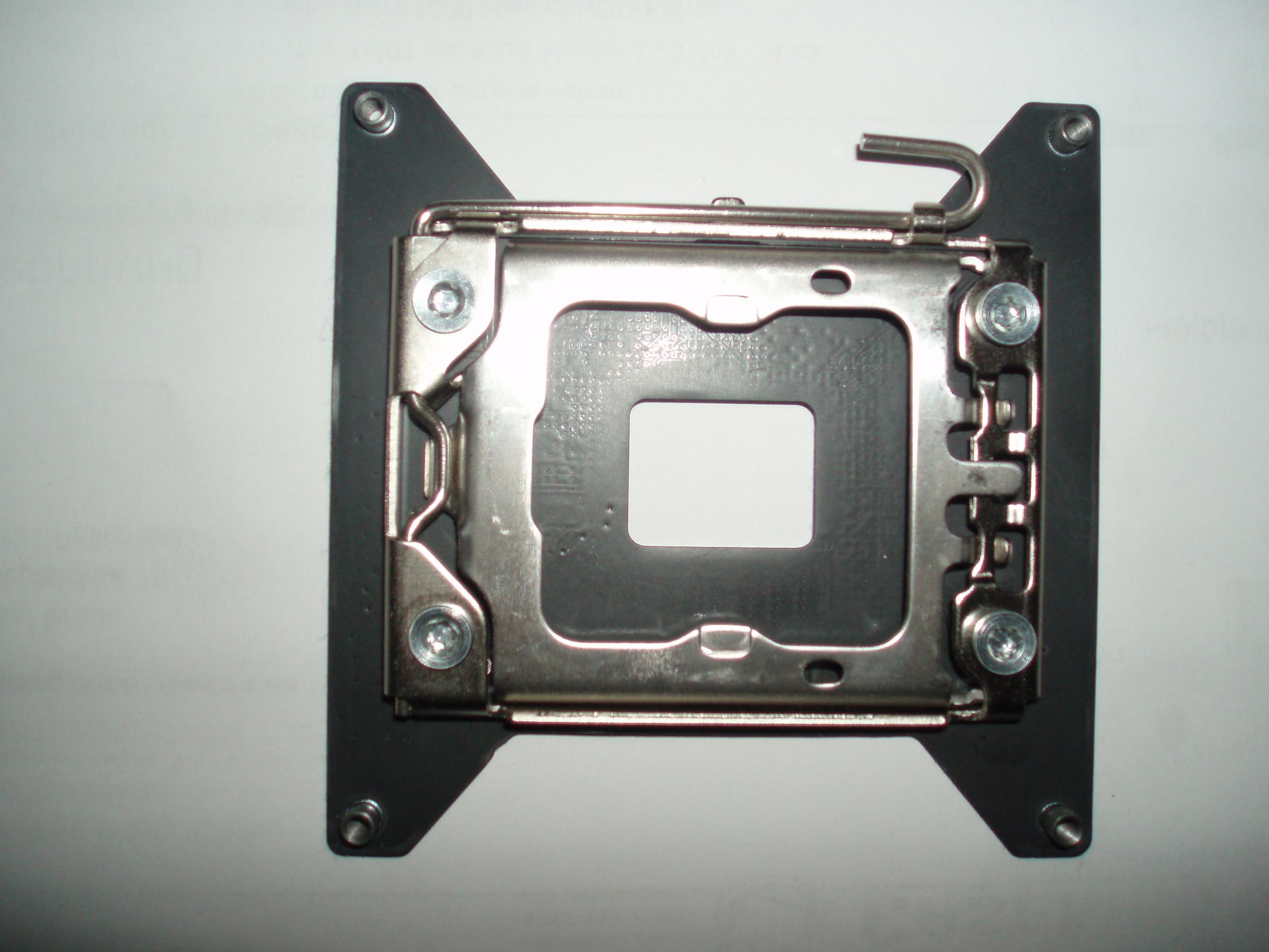

ich habe mir den Noctua NH-D14 gekauft
gestern habe ich ihn dann installiert
ich habe einen i7 920
und in der Anleitung steht ja dass man bei diesem Sockel die alte backplatte dran lassen kann
und man die neue einfach darüber anbringt
jetzt war bei mir jedoch so eine angebracht die auch auch gleichzeitig den alten cpu kühler befestigte und somit die äuseren bohrungen verdeckte
jetzt habe ich sie einfach mal entfern und nur die neue hingemacht
aber dadurch kann ich jetzt nicht mehr die kleine verriegelung für die CPU anbringen
und jetzt meine frage
reicht der anpressdruck des CPU kühler oder muss ich die verriegelung wieder irgendwie anbringen?

Ich weiß nicht was du damit meinst :S Kannst du vl ein Foto machen?
bis etz gehts einwandfrei
ich wollt nur mal zur sicherheit nachfragen
da das ist die alte Backplatte mit der "kleinen Verriegelung" drauf
Und du hast keine Möglichkeit, das wieder anzubringen? Es "sollte" auch ohne laufen, aber mit Halterung wäre es vermutlich ratsamer.
dann müsste ich die alte Backplatte zurechtsägen
aber ich möchte sie wascheins irgendwann mal wieder verwenden
