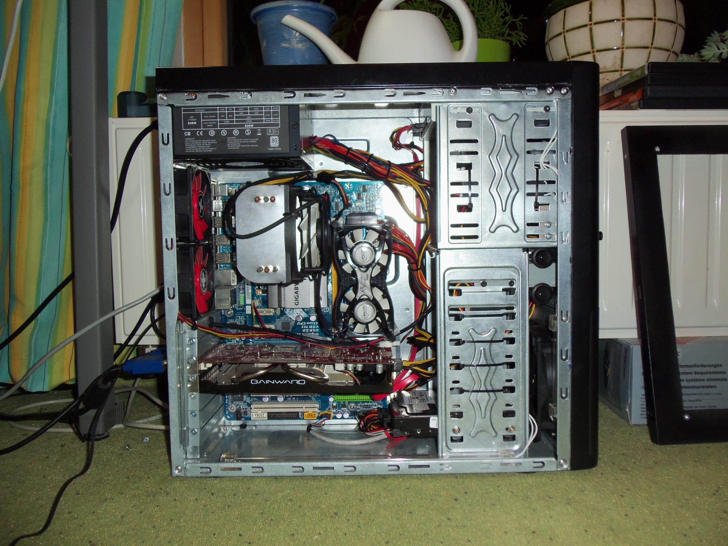

Für mein Gehäuse füge ich unten ein Bild ein, Wasserkühlungseinbau ist nicht vorbereitet. Radiator soll extern an der Seitenwand befestigt werden.

Seitenansicht meines Pcs: 100_0961.jpg
Nun meine bisherige Idee: Dieses Set von Aquatuning nehmen, und noch die Schläuche und Tüllen auf 13/10 ändern. Was ist eure Meinung zu diesem Set? Reicht der Radiator? Und was sagt ihr zu meiner Idee mit den Schläuchen?

Für so was großes alla Mora3 reicht das Geld aber leider nicht... ich habe aber vor später mal, falls ich die Gpu noch mit rein schraub, einen 2. 360er dazu zu packen. Aber reicht für meine jetzige Cpu ein 360er?

Vielen Dank Forello für deine Zusammenstellung. Allerdings bringe ich keinen 420er Radi unter ohne das er übersteht, somit muss es ein 360er sein. Und wenn 11/8 Schläuche reichen, nehme ich die auch gern ;) Kann ich bei der Pumpe auch eine Phobya nehmen? Und wegen den Wasserzusätzen, ich glaube ich brauche schon welche, da in meinem Pc ein Seitenfenster ist + der Pc ist mit Kaltlichtkathoden beleuchtet. Welches mittel gegen Algen ist hier das richtige? Ich stelle gleich auch einmal selbst einen Warenkorb auf AQ zusammen, außerdem Budgeterhöhung auf 220€ ;)

Der Radiator soll an die Seitenwand kommen, da ist genung platz für so ein Teil. Wenn die Röhren AGB´s zu Problemen neigen, wirds einer für einen 5,25 Zoll Schacht. Ich aktualisiere gleich den Warenkorb und stelle ihn hier rein.
