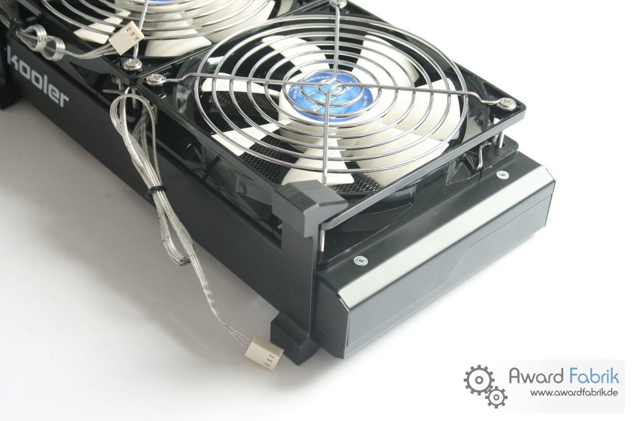

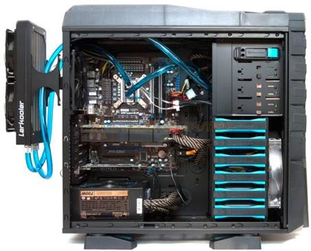

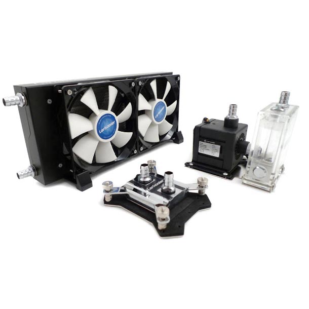

Das Teil ruft sich Larkooler Extreme Performance G1/4" Liquid Cooling Kit,ist leider schwer erhältlich aber eine gute Alternative zu Kompakt-Kühllösungen,sieht sehr schick und hochwertig aus und trumpft u.a. durch großen Lieferumfang auf und muss sich auch Leistungstechnisch nicht verstecken. Erstanden hatte ich dieses Set einst bei Ebay für knapp 200 Euro
Der Radiator kann sowohl im Gehäuse verbaut werden,wird aber mit Halterungen geliefert welche es ermöglicht ihn entweder extern ans Gehäuse zu montieren like this -
oder beinhaltet Halterungen welche das Aufstellen neben dem PC ermöglicht - watch
Das Kit wird geleifert mit Montagewerkzeug,Kühlflüssigkeit,13/10 Schlauch, Kühler,Radiator,2x120mm Lüfter (white LED), Backplate,Wärmeleitpaste,Anschlüsse,Schlauchschellen, Radiator-Standfüße / Abstandhalter für Externe Montage, Sockelunterstützung: Intel LGA 1366 / LGA 1156 / LGA 775 AMD AM3 / AM2 / AM2+ / K8
Tech-Dat Pumpe - Nennspannung: DC 12V Gleichspannung
Leistungsaufnahme: 10.8W (MAX)
Pumpenleistung: 450 l/h
Förderhöhe: 2.1 mWs
Alles in allem ein sehr nett anzusehendes Komplett-Kit welches sich auch Leistungstechnisch nicht verstecken muss. Einen ausführlichen Test findest Du unter http://www.awardfabrik.de/kuhlung-wasser/larkooler-extreme-performance-g1-4-water-cooling-kit-ku3.html
