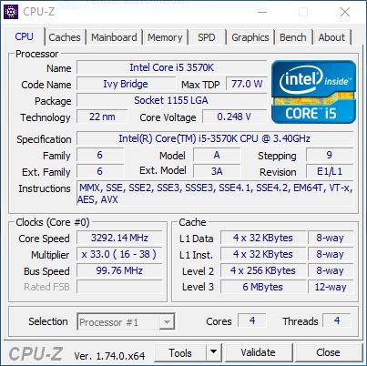

Hab folgendes Problem mit meinem PC. Seitdem ich meine neue SSD eingebaut habe spinnt mein Rechner total. Manchmal tut sich einfach nichts wenn ich den Power button betätige (keine lüfter springen an, keine LEDs leuchten). Wenn ich das Kabel vom netzteil kurz trenne bisschen warte und wieder einstecke läuft es meistens dann wieder. Wenn es dann mal läuft bekomme ich ne Meldungen "CPU over voltage" hab mal im BIOS nachgeschaut und da wird mit auch Core Voltage mit richtig komischen werten angezeigt ~0.254V was immer so bisschen schwanken tut. Hab nichts übertaktet und auch schon mehrmals das BIOS resetet. Nach ner Zeit wird das Core Voltage aber wieder grün (trotzdem irgendwas mit 0.2V) dann kann ich den Rechner auch starten. CPU-Z zeigt mir auch sehr verdächtige Werte an.. fbrassgv.jpg

Die Spannung ist eindeutig falsch ausgelesen worden. Welche Spannungswerte werden im BIOs für die Stromversorgung angezeigt? Aber generell gilt, sollten die Spannungen des Netzteils erheblich die vom System geforderten Werte unterschreiten, dann schaltet sich in der Regel der Rechner aus. Verbau mal das neue Netzteil und gib dann nochmal Bescheid. Ich würde auch das Mainboard mal genauer unter die Lupe nehmen.

Und das Problem mit CPU over voltage besteht immer noch und es werden immer noch merkwürdige Zahlen angezeigt
Naja, versuche mal ein anderes Tool.
