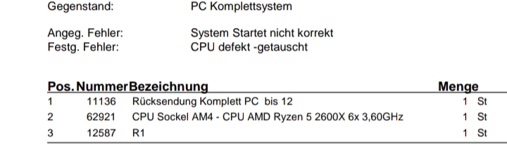

Wollte mich bedanken für die Hilfe. Es lag nicht am Mainboard, sondern wohl an der CPU die defekt war. Der PC befindet sich nun wieder aufm Rückweg. :)
