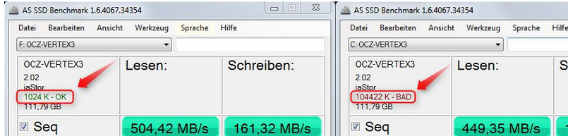

SSD Alignment haut hin?
Reaktionen: -=:Cpt.Nemo:=-

Jap, sieht hier alles gut aus...
