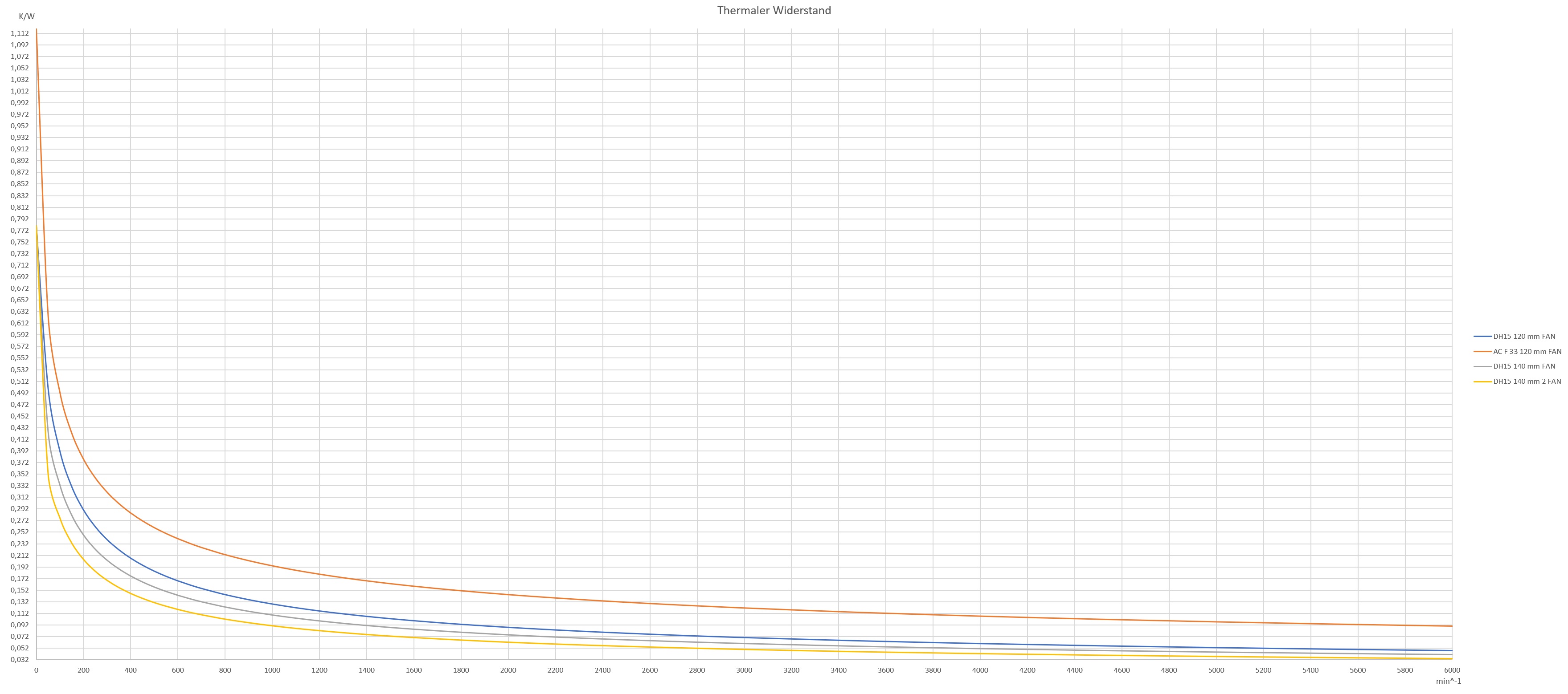

Lüfterlos geht - aber mit 3 langsam drehenden 12 oder 14cm Lüftern auf 500rpm erhöht man den Kühlumsatz um ein Vielfaches, ist trotzdem fast lautlos und die Hardware erfreut sich an den kühlen Temperaturen.
Wie bereits erwähnt über den K/W
Es macht aber noch einen Unterschied ob Gehäuselüfter verbaut sind oder nicht. Ohne Gehäuselüfter dann 0 rpm.

Scheint so wichtig nicht zu sein.
