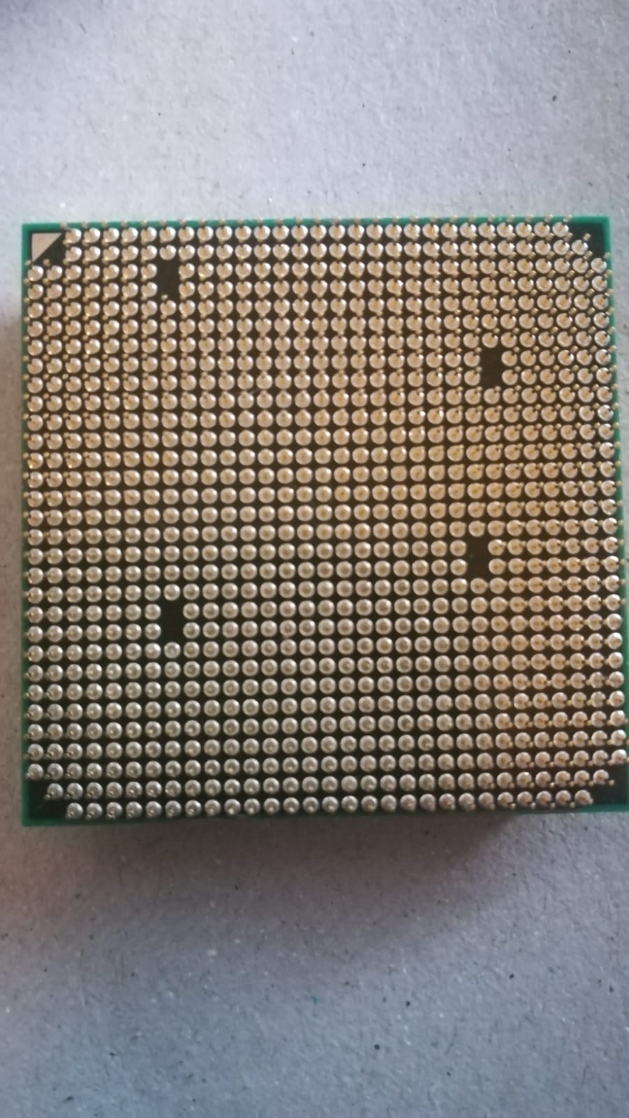

Ein Bild von der (neuen) CPU wäre nicht schlecht, beide Seiten.

Kommt

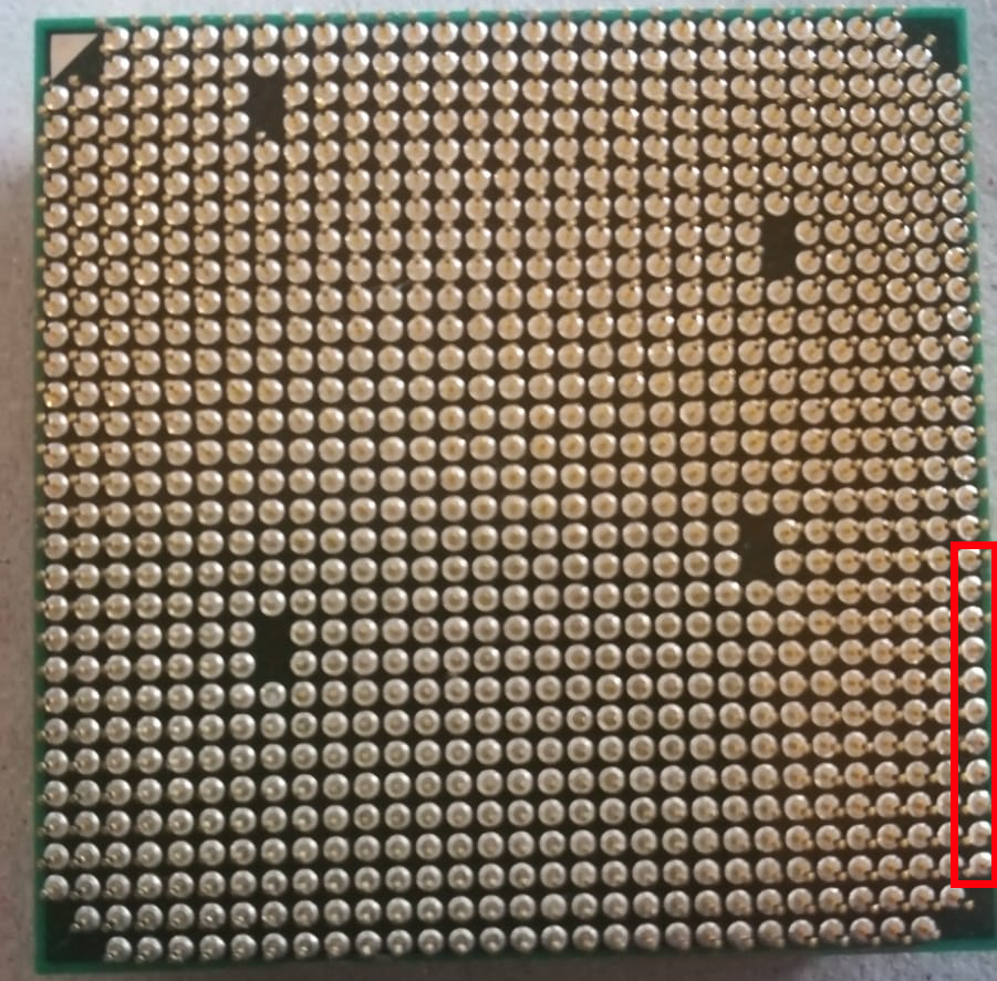

Hatsune_Miku schrieb:
Verbogene Pins!

Das erste Foto ist unscharf und somit nur "befriedigend" die Pins sehen nicht gut aus, oder ist das nur unscharf?
769523
Das zweite Foto ist leider extrem unscharf. Aber für das Problem auch unerheblich.
