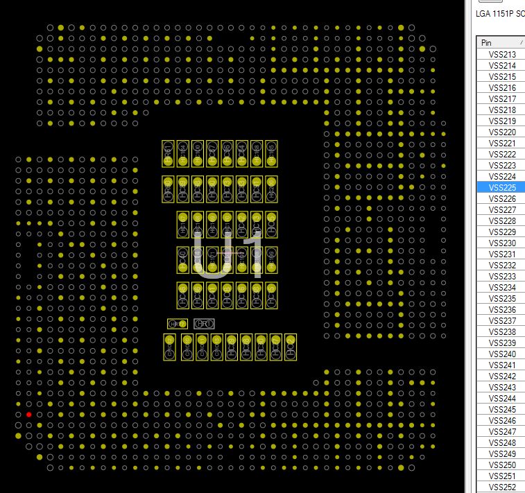

Sag welche Pins genau fehlen, es könnten auch reserved Pins sein dann wär das fehlen egal. Hier siehst noch die GND Pins, die können auch fehlen ohne das es Probleme gibt. Ansonsten könnte ich dir den Sockel auch tauschen.

@Stullen Andi

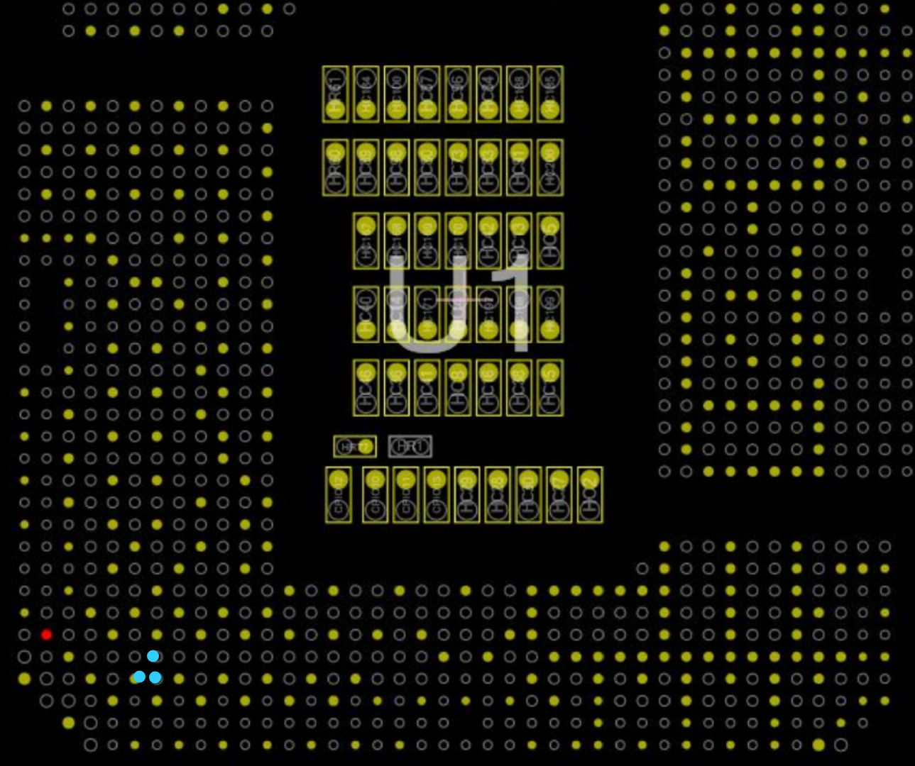

Ich habe die Pins mal blau markiert.

der eine ist GND, die beiden rechts daneben aber RXN/RXP5. Gehen beide direkt zum ersten 16x PCIe Slot. Sollte der 1. Slot noch funktionieren dann nur noch eingeschränkt.
Entweder reparieren lassen oder einfach den 2., 8x angebundenen Slot, benutzen.
@michselber na einige haben ja doch die Schaltpläne :-)
