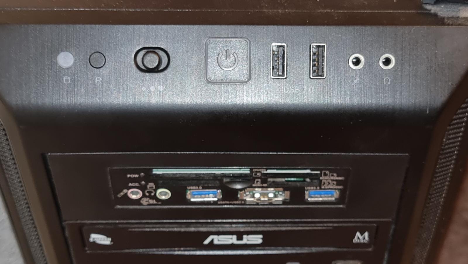

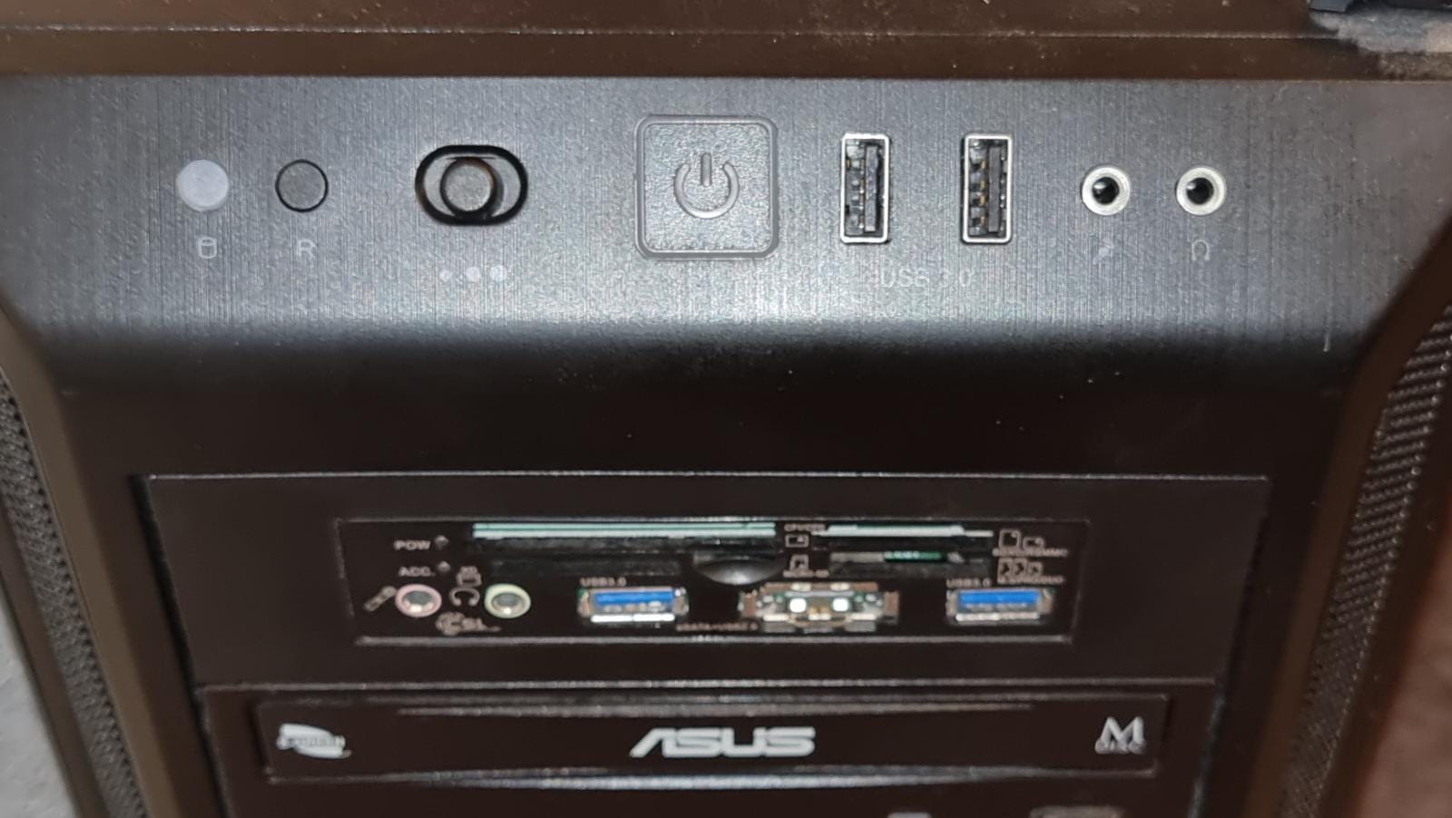

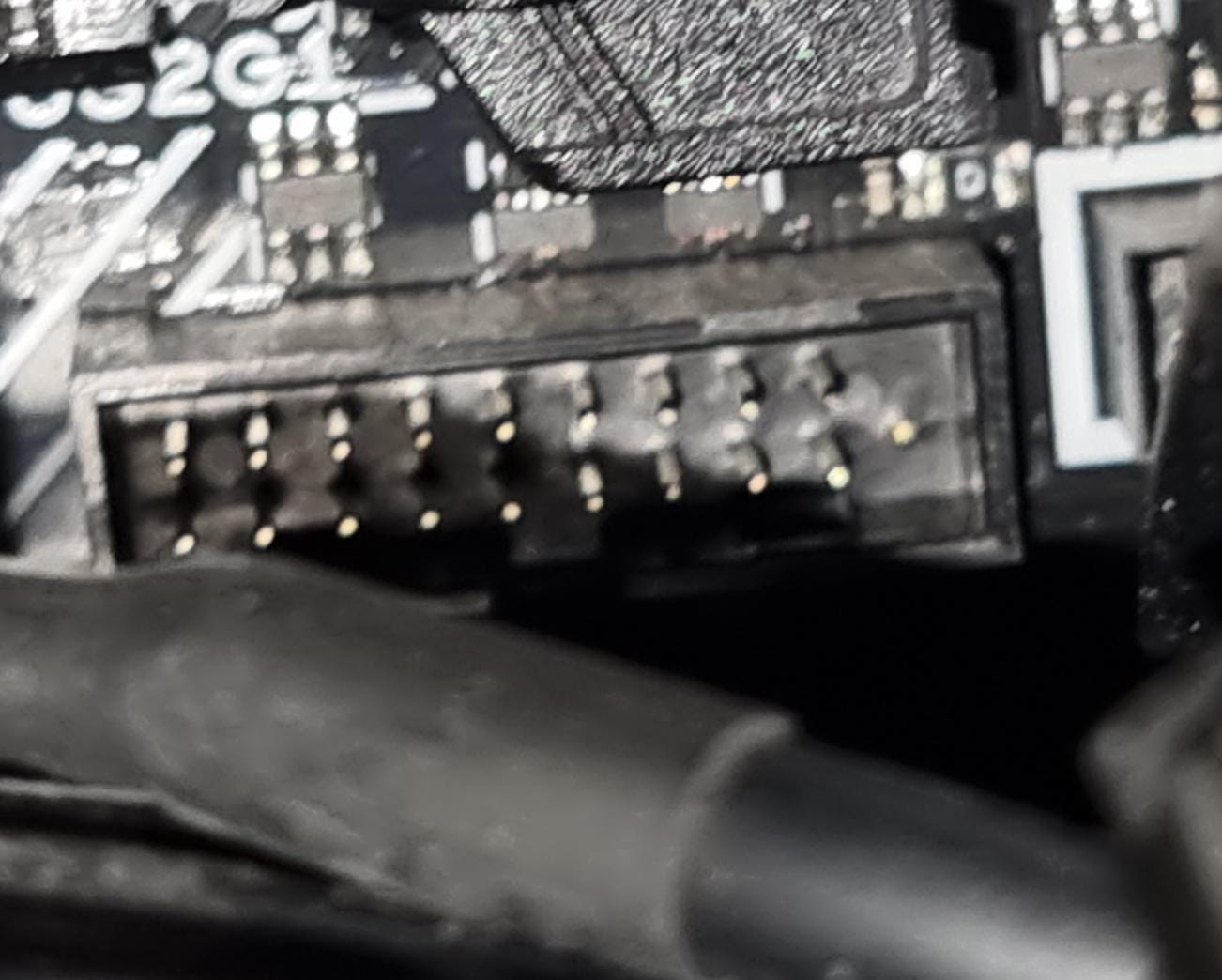

Hey Leute mir ist gestern etwas echt dummes passiert, ich habe in der Front 2 USB Schnittstellen am Tower und noch ein Kartenlesegerät intern verbaut (Siehe Bild), die werden ja beide an diesen 19 Pin Steckern angesteckt, jetzt ist mir gestern tatsächlich irgendwie beim Einstecken der 19te Pin weggeknickt und beim grade richten tatsächlich abgebrochen (Siehe Bild) Wo ich den dann nochmal drauf gesteckt habe, fuhr der PC nicht mehr hoch, wo er jetzt raus ist, fährt er wieder hoch, jetzt erst mal rein prinzipiell die Frage, ist es schlimm das der Anschluss jetzt kaputt ist, bzw. könnte das irgendwelche Komplikationen auf Dauer bringen? Abstütze oder sowas? Wenn ich nichts mehr drin einstecken würde?
Dann brauche ich natürlich diesen Steckplatz eigentlich, deshalb wollte ich jetzt fragen, was ihr mir empfehlen könnt zu tun... Nur weil dieser eine Pin abgebrochen ist, ein ganz neues Board kaufen, wäre ja schon heftig... Deshalb kann man das irgendwie reparieren? Oder gibts irgendwelche Aufsätze, die man da drauf stecken könnte, oder könnte man das nur von hinten löten oder wie?

ich hab das problem bei meinen zweit pc mit nen pin gelöst den ich in den gehäuse anschluss gesteckt habe auf den loch wo der pin am mainboard fehlt einen mm länger gelassen als die plastik abdeckung damit ist die funktion seit jahren problemlos gegeben :) vll hilft es bei dir ja auch

Olah, ja ist blöd gelaufen. Selber Hand anlegen und einen neuen Header einlöten halte ich für möglich mit viel viel Erfahrung bei multilayer platinen. Mach es dir einfach und nimm die Interne USB-Karte. Leistungeinbußen hast du dadurch nicht.

Würdest du das nötige Equipment und Erfahrung haben, hättest du nicht gefragt, sondern es längst fertig.
Da du fragst würde ich sagen, das wird nix. Alleine das Equipment kostet locker so viel wie das Board. Und nein, der Lötkolben von Aldi geht nicht!
Außerdem, wenn du es nicht hin bekommst und nachher 2 Punkte verbunden sind, die nicht verbunden gehören, dann ist dein Board wirklich hin.
In so fern ja, nimm die USB Karte, funktioniert und der Schaden ist noch überschaubar.
Was #2 schreibt ist zwar absolut unfachmännisch, könnte aber funktionieren . :)

Also wie gesagt was aber wichtig zu wissen wäre, dieser abgebrochene Pin, wenn ich dann nichts mehr drin einstecken würde, würde auf dauer so aber dann keine Probleme bereiten, das kann man dann quasi einfach so lassen?

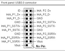

Wenn es wirklich Vbus ist könnte man die Verbindung auch von der Unterseite des Mainboards ziehen und dann irgendwo anders ans Kabel dengeln. Keine 2 linke Hände und keine Wurstfinger vorausgesetzt.
Vbus trägt keine HF und sollte entsprechend unkritisch sein.

Den VBus Pin könnte man theoretisch einfach überbrücken etc, allerdings wäre ich mir da nicht so sicher ob das keine Probleme mit dem Protokoll gibt, da die Stromstärke bei USB3 eigentlich geregelt wird. Wenn du da technisch nicht versiert bist, dann ist so eine 20€ Schnittstellenkarte deine beste Option.
Den Pinheader auslöten und einen Neuen einlöten ist prinzipiell die beste Option, aber ich würde das keinem Laien empfehlen, da machst du schnell mehr kaputt als nötig.

Ne passieren wird da nix wenn der defekte Anschluss nicht mehr genutzt wird. Die Teile zum einlöten gibt es aus versch. Gründen, DIY Platinen, reparieren von Platinen etc etc.
Gibt je Leute die sowas Löten können und das entsprechende KnoffHoff & die Ausrüstung haben.
