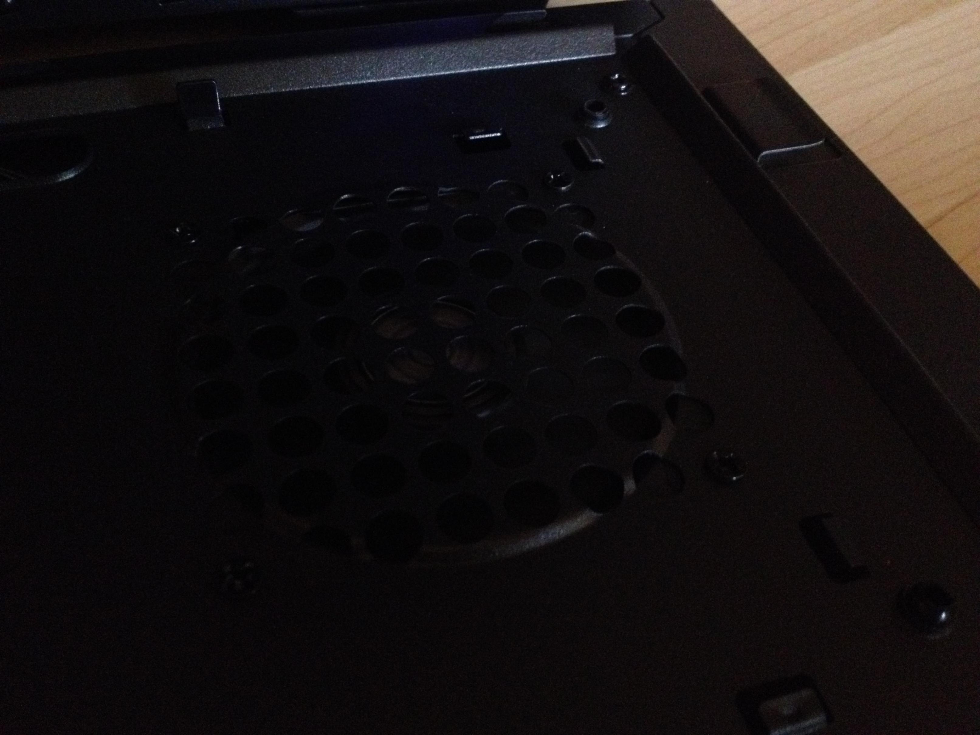

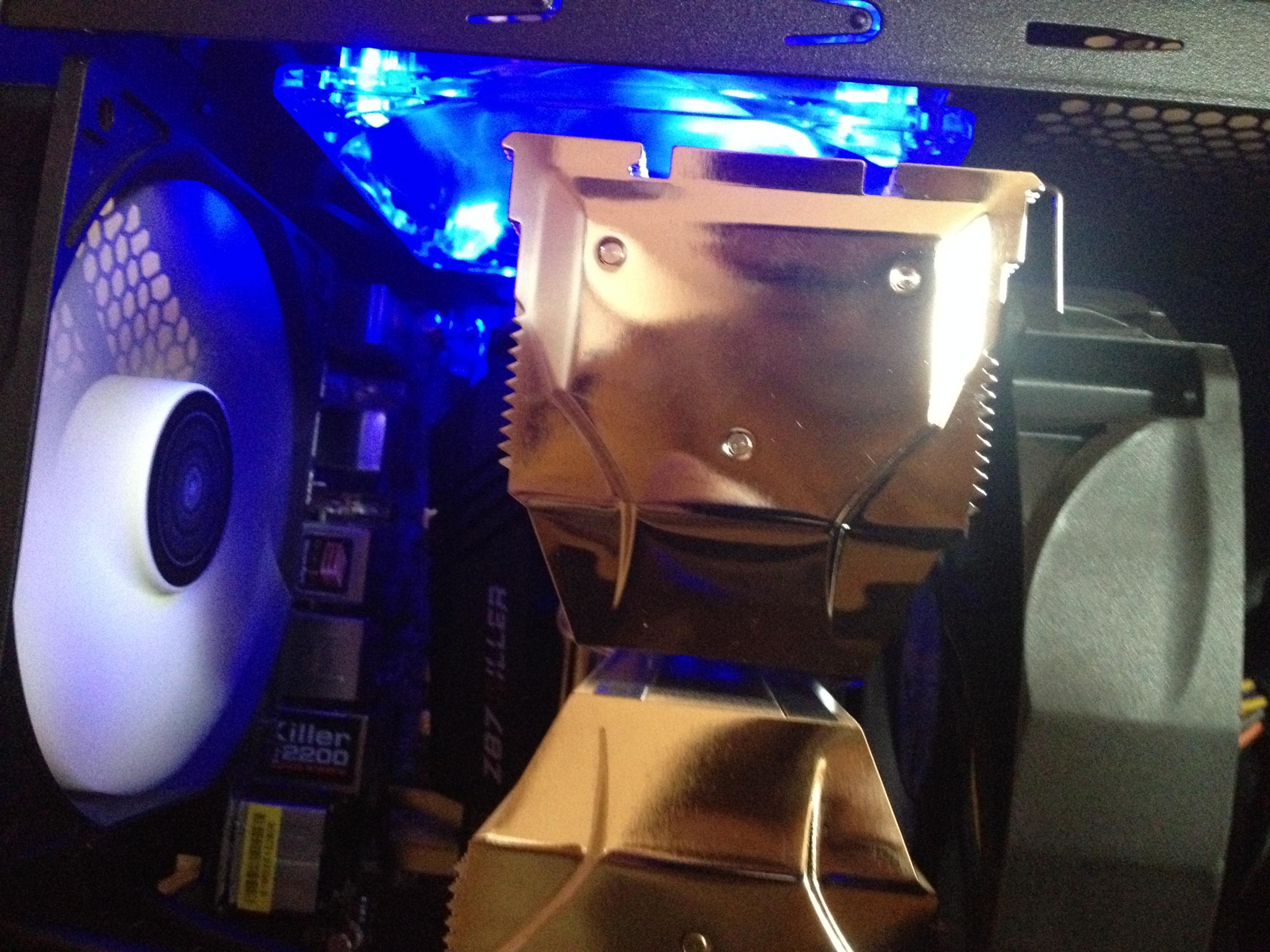

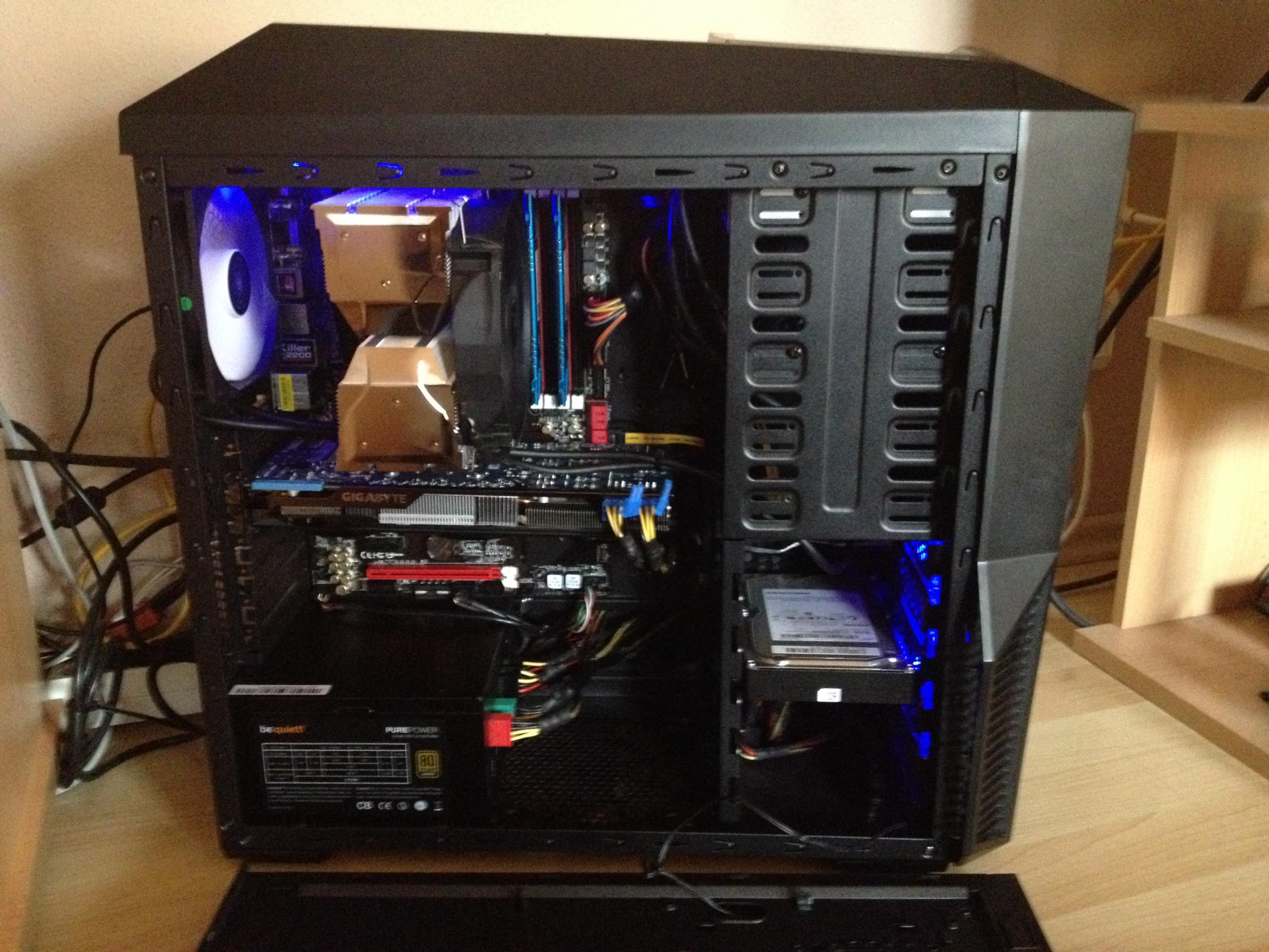

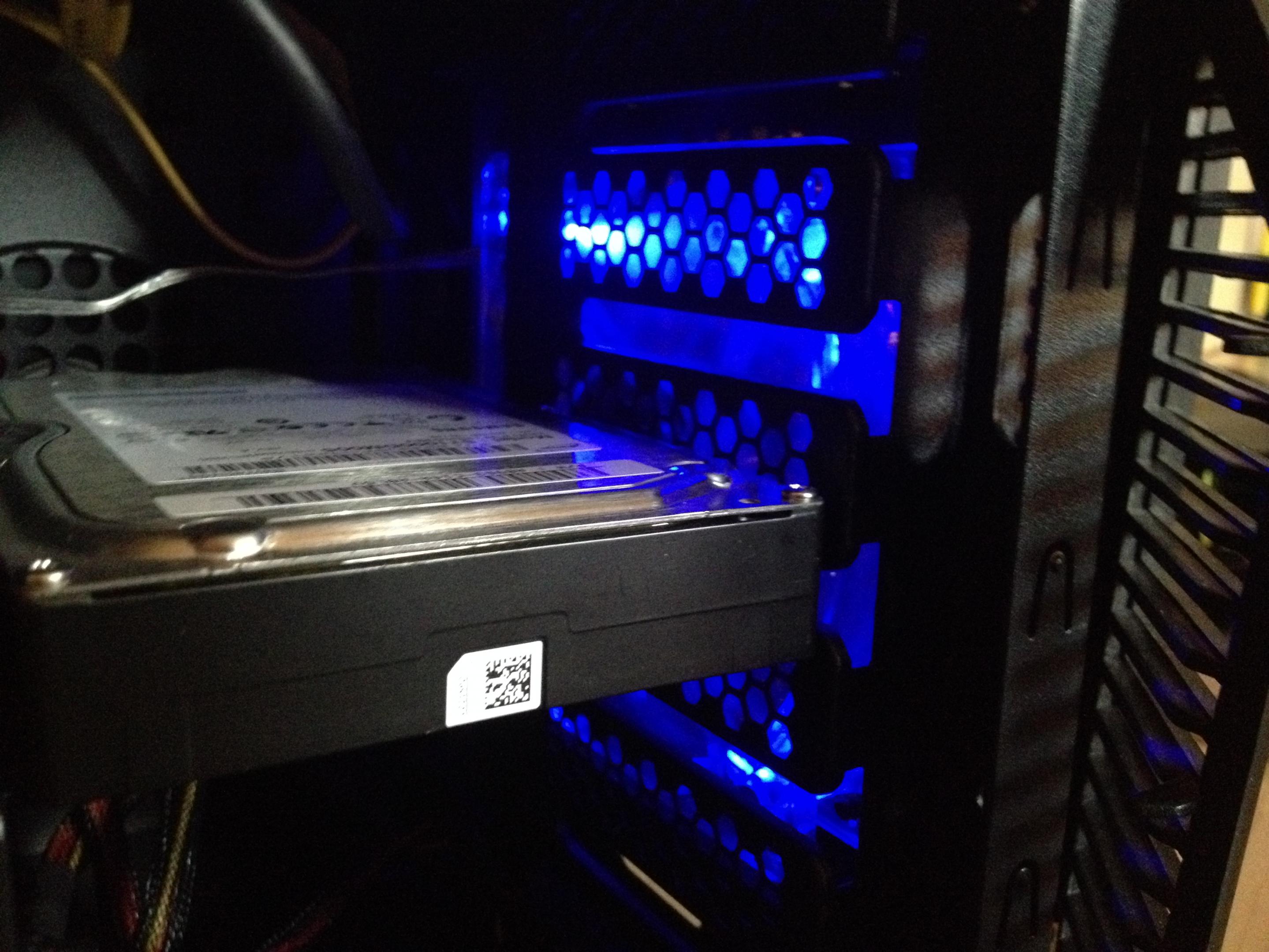

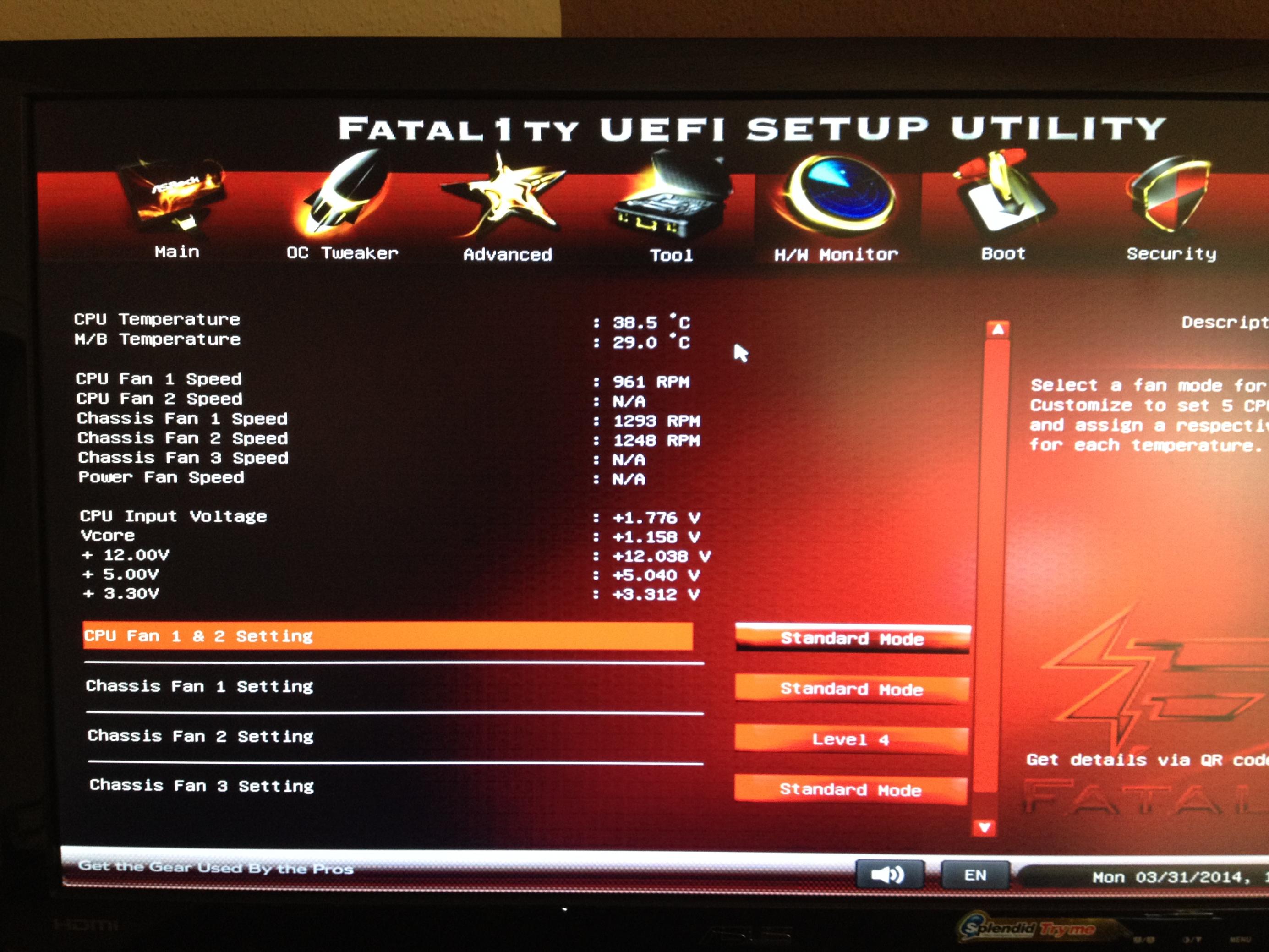

Das Erste ist nochmal ein Bild vom BIOS, mit der Temperatur und den Lüfter-Einstellungen, danach eine Komplettübersicht vom offenen PC, dann das linke obere Eck mit dem CPU-Kühler, dann die HDD mit dem Frontlüfter (saugt) und als allerletztes ein Bild der kleinen Seitenlüfter, des Zalman Z11 plus, jeweils links und rechts am Sidepanel angebracht, die saugen zusammen mit dem blauen Frontlüfter, wobei die eher zur Belüftung der Festplatten gedacht sind.

Sieht ja gut aus die Kiste ^^.
Bau trotzdem den Kühler nochmal ab und achte beim Zusammenbauen darauf, dass der Kühler auch wirklich eine Verbindung zur CPU hat. Ich bin mir ziemlich sicher, dass der Kühler nicht richtig sitzt.
